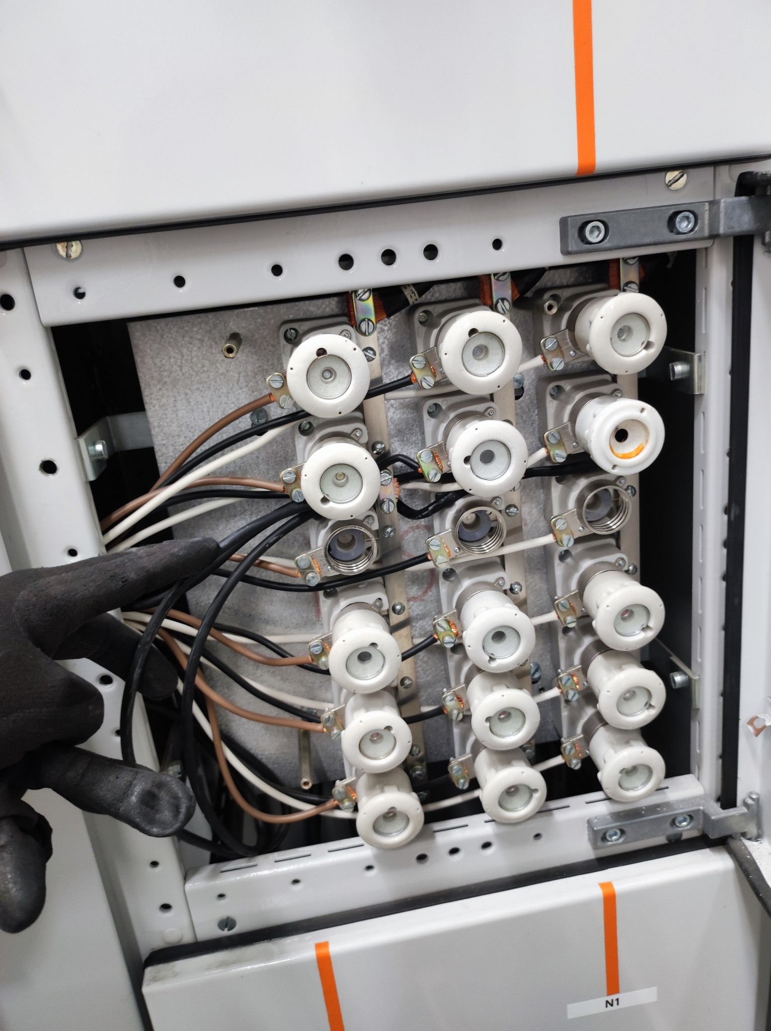

Tycker någon att det här är korrekt gjort?
Jag skulle inte kopplat så här men det är väl inget som säger att man inte får göra så här?
vad skulle vara fel? Kollar på mobilen men ser inget på den iaf.
Det saknas ett beröringsskydd och 3 propphuvar.
Förstår inte heller riktigt, möjligtvis om det är något skumt med de tejpade kopplingstrådarna som sticker iväg från strömskenorna?

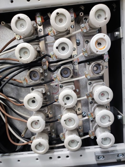

Menar du att dom kopplat på skena istället för att säkra av?
Vart går kabeln?
Vart går kabeln?
Det går till en central som är placerad bredvid som jag skulle koppla på en 16mm2 från växelriktaren till solcellerna. Men gjorde inte det då jag tycker det är fel.
Här är bilden på centralen. Och det är en elektriker som gjort det här så undrar vad yrkes stoltheten är.
  • Elcentral med kopplingar och säkringar som diskuteras i ett forum för byggprojekt.
Ja, det ser ut som en riktigt galen lösning med tanke på att strömskenan skulle kunna vara avsäkrad långt över vad den stigarledningen är kapabel till.
