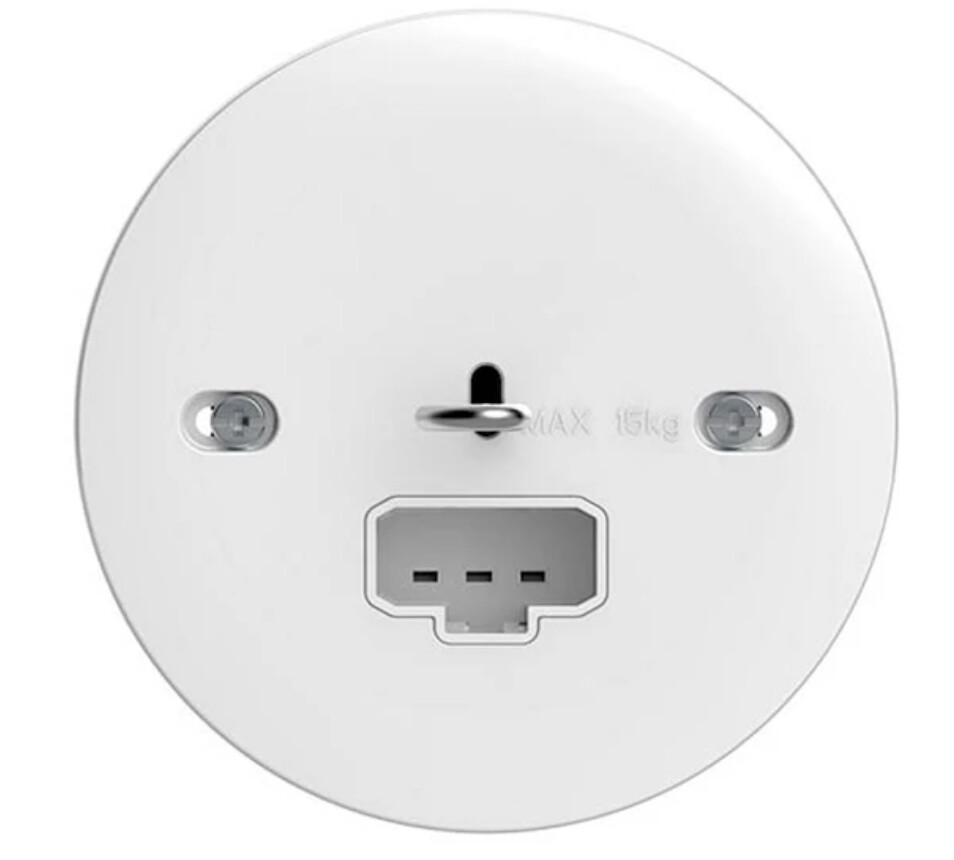

Förstora inte upp detta. Ta istället ditt ansvar som ägare av elinstallationen. Nu är tiden att plocka hem en elektriker och se över elanläggningens status och montera någon sorts lamputtag i taket i alla rum. (Monterar du inte detta nu lär det aldrig hända och snart säljer du ett hus med samma ormbon med hemmapulade Wago synliga i taket.)
Hur ska den se ut numera? DCL?
Det beror på att myndigheter/företag i internationellt samarbete inte lyckades ena sig kring en liten smutt lampkontakt för Europa för säg 50 år sedan. Så alla lampor säljs för sladdinstallation och eftersom elektriker är så dyra så tar väl ingen hem en sådan för att ordna monteringen av sin nya lampa. Då blir det så här.
Ja, DCL är att föredra, även om den gamla svenska också kan installeras. Fördelen med DCL är att en bra sådan kontakt inte bygger ytterligare på höjden och stjäl utrymme.Claes Sörmland skrev:
