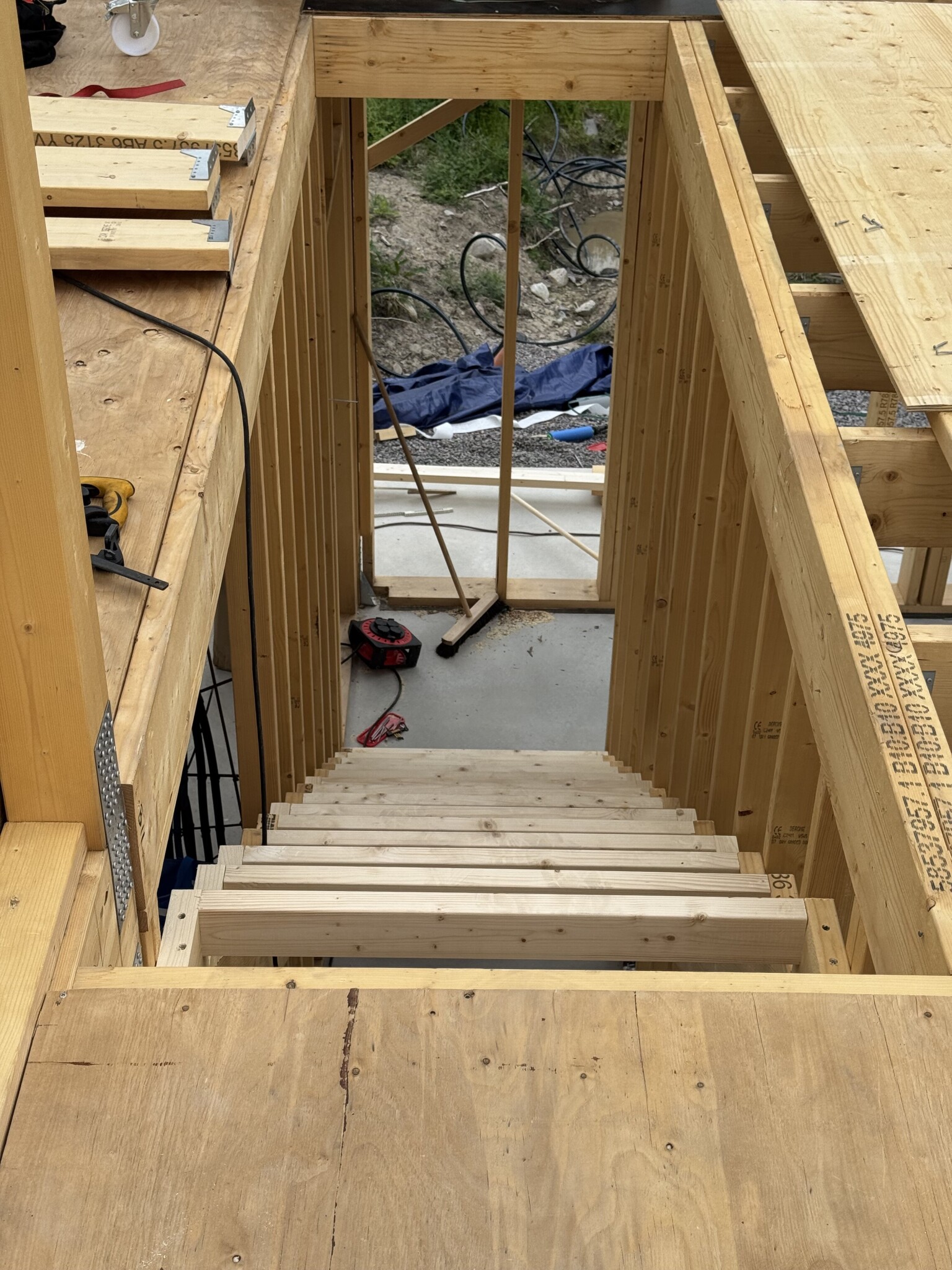

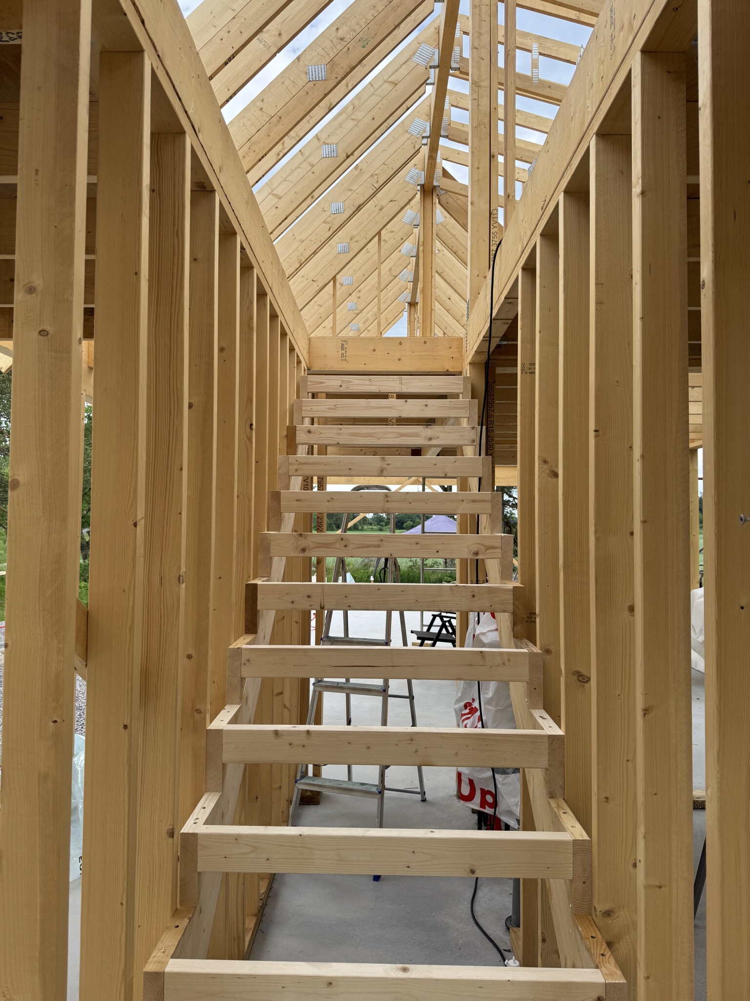

Idag har vi byggt upp huset trappstomme, så vi slipper ställning och stegar mellan våning 0 och 1.
Kommer kläs med golvspån senare, men nu ska den kläs tillfälligt med plywood innan taket är på!

Varför gör du så, klär med plywood tillfälligt och golvspån senare?
Härligt att huset börjar ta form nu!
Golvspån tål inte regn, det sväller och blir förstört, Med plywood funkar tillfälligt ute!

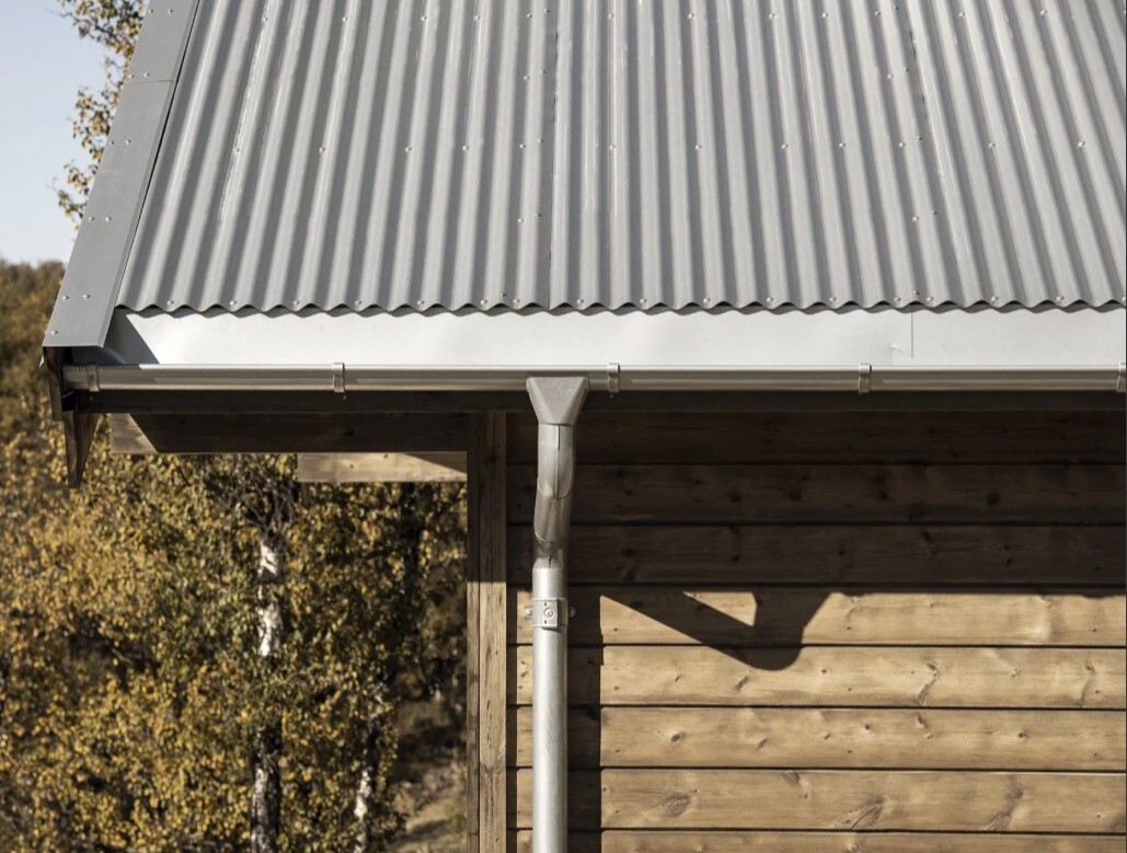

Vad blir det för tak egentligen? Det ser ut lite som faltak på din skiss?
Det blir ett sinuskorrigerat plåttak(pannplåt) lackad i mörksilvermetallic RAL.
Samma profil (Plannja sinus 18) som denna, fast mörkare.

Väldigt snyggt! Var zinkmagnesium eller aluminium uppe som alternativ? Skulle vara kul att höra om vad som avgjorde; färg, pris, material?

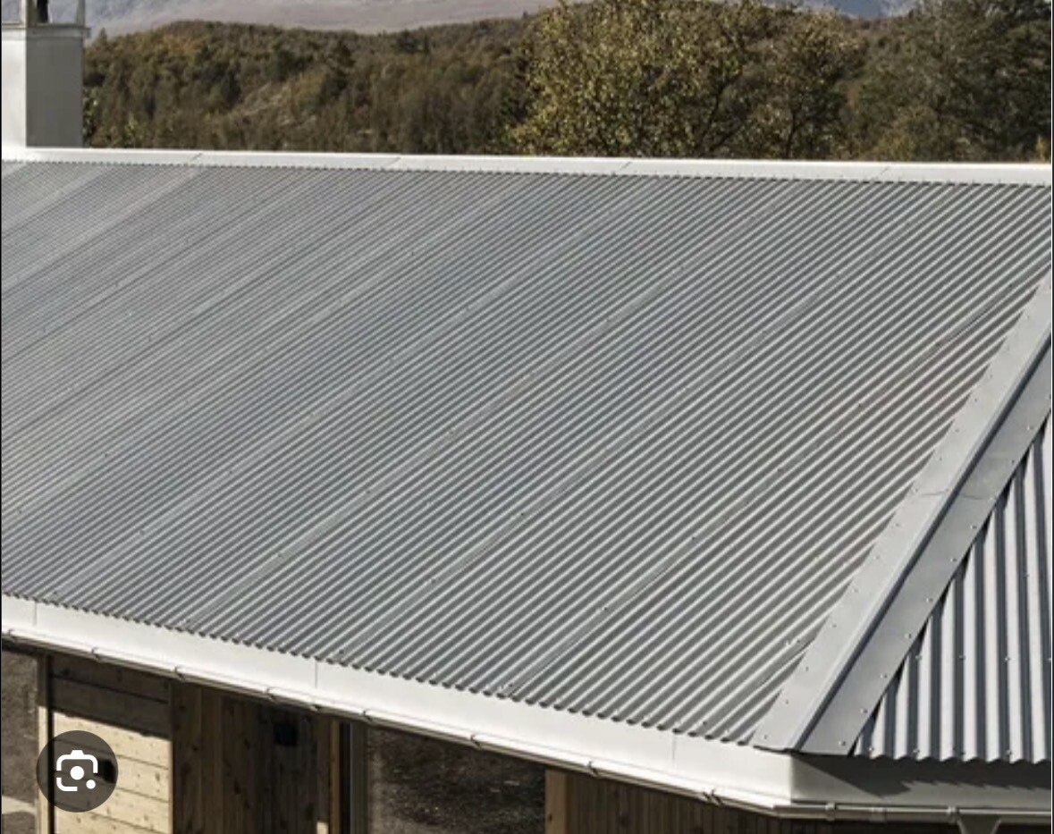

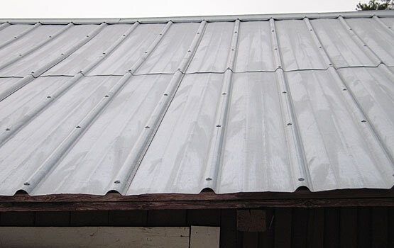

De kanske finns lokala variationer, men i min sinnebild ser "pannplåt" ut så här:
https://hallahus.se/renovera/taket/plattak/korrugerad-plat/
Utsliten och utdömd och 1 till
[länk]
All korrugerad och skruvad plåt är ju en form av pannplåt, finns många profiler.

Snyggt!
Både alu och zinkmagnesium var uppe som alternativ, gillar egentligen dom mer i grunden, då dom är ett ärligt material och inte en ytbehandling!’.
obehandlad aluminium oxideras inte snyggt och zinkmagnesium är lite ljus på just detta hus.
Silvermetallic mörk och ljus, är en metallic rak lack, så det finns lite liv/struktur i det hela även om det i grunden är en lackad stålplåt.
Den mörka är mer dämpad och funkar med det mörka temat på huset i övrigt, och lätt det är hyffsat lätt att lacka huvar etc så det matchar taket.

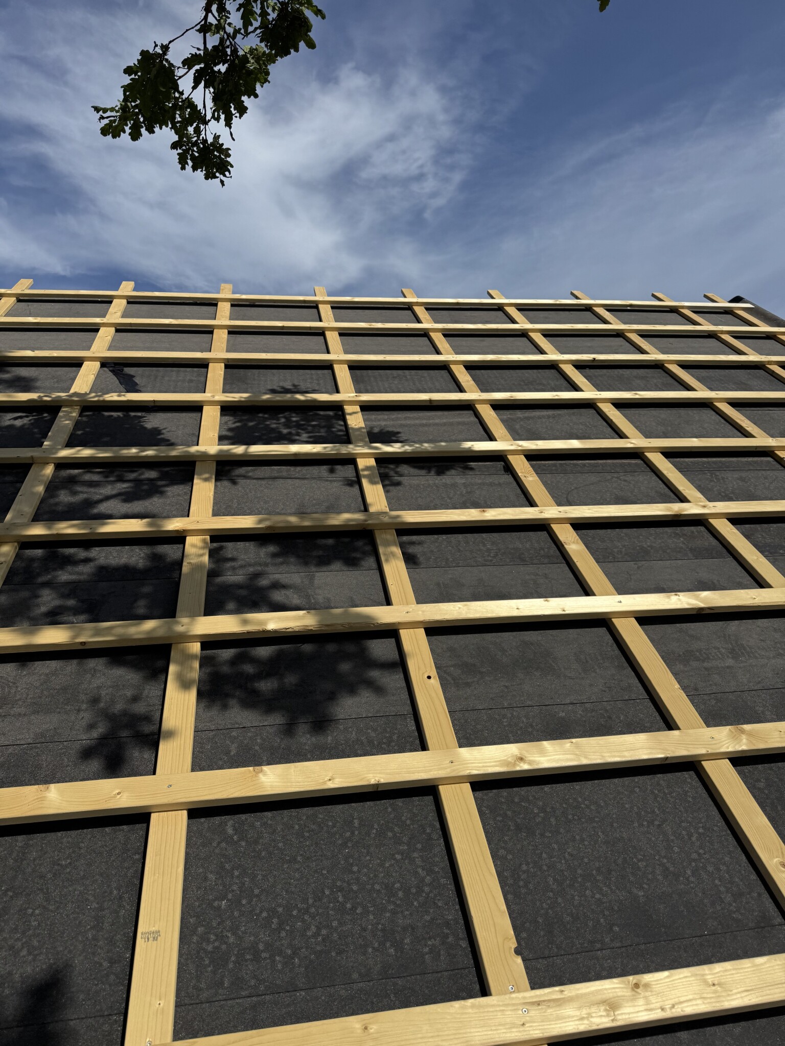

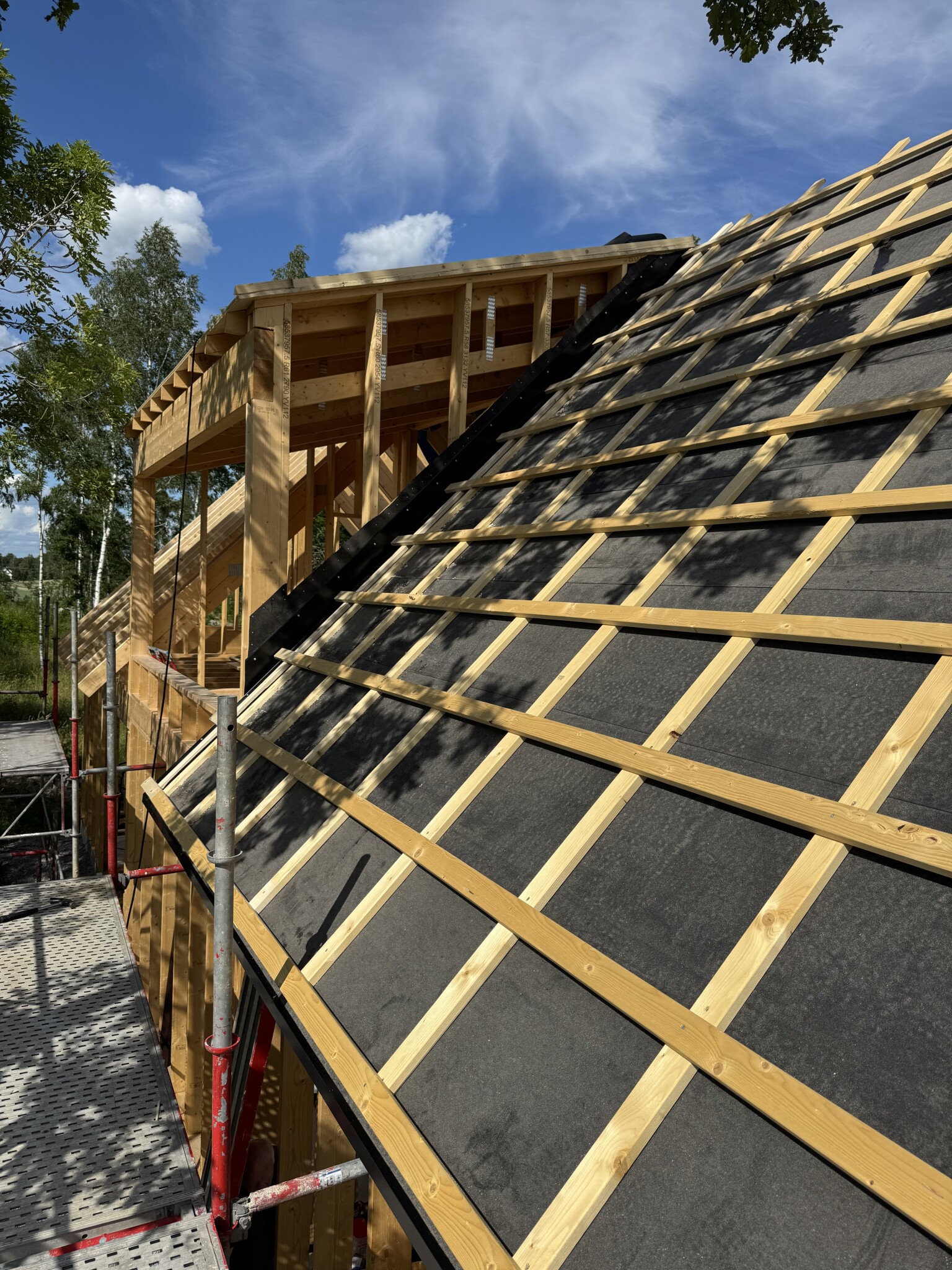

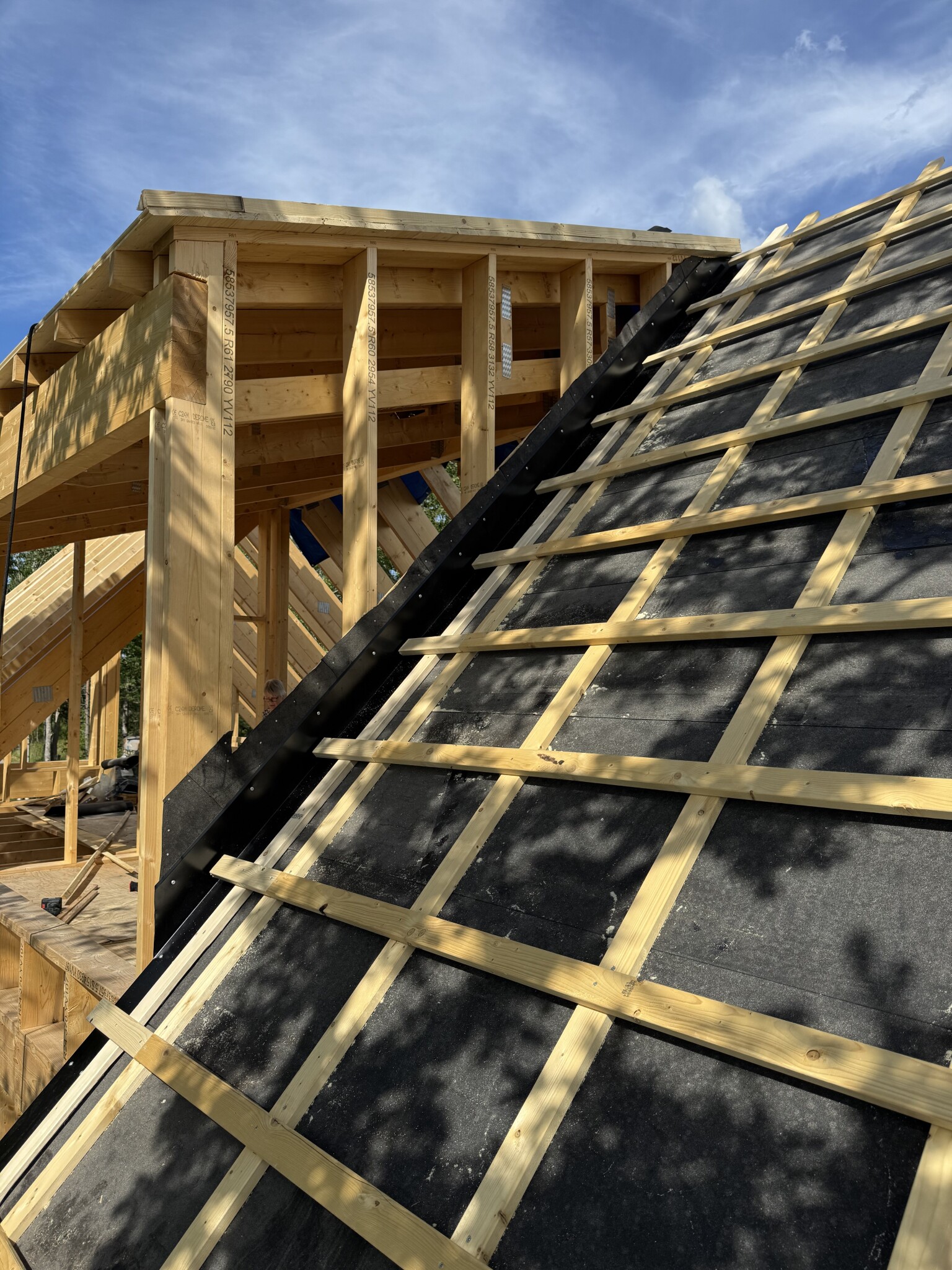

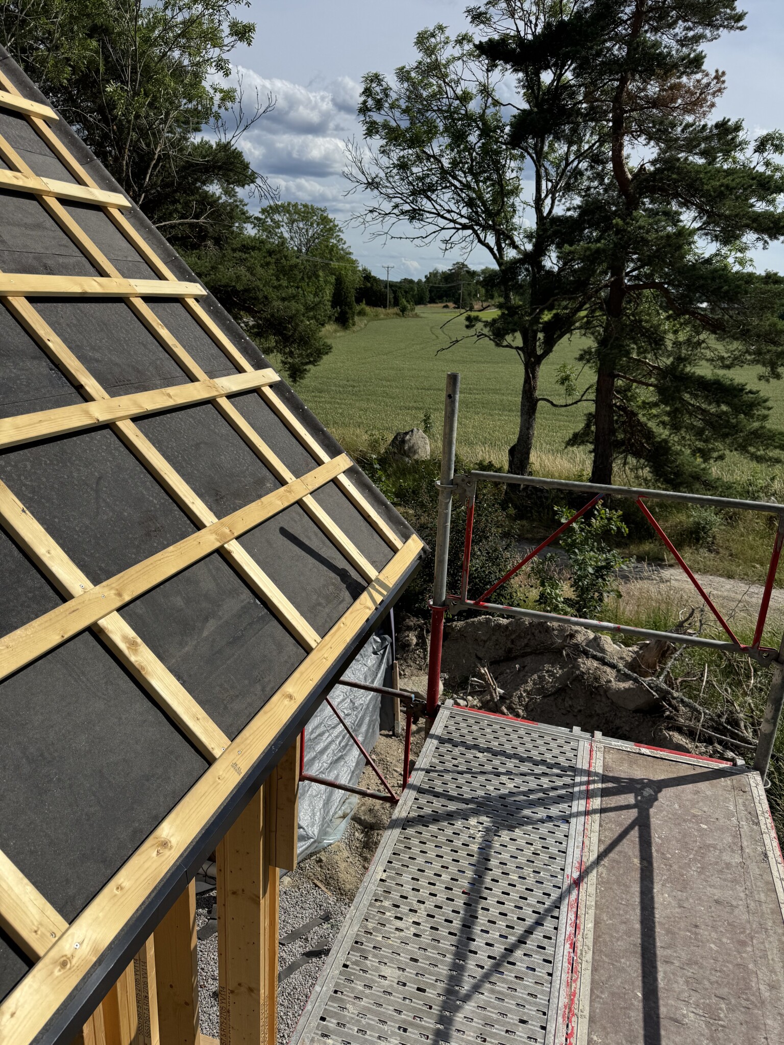

Just nu är på full rulle med taket!
Varmt, svettigt och kladdigt.
Pappen nästa smälter i värmen och man bränner sig på den och asfalltsklistret flyter ut och fastnar i allt!
Just nu fukuserar vi på att få på råsponten, pappan och läkten så tar vi plåttaket lite längre fram. Plåttaket kommer inom några dagar, så har vi det på plats klart för montage.
När vi fått på papp och läkt på taket, ska vi sätta vindduk luftläkt och bärläkt till fasaden, samt fönster, så att vi får huset regntätt semestern är sommaren är över och sen blir det fasad på förhösten/sensommaren.

har du tänkt något på ljudet från taket när det regnar? Tror du det kommer låta störande?
Tom Baylis
Alla plåttak låter lite grann, även dom som inte är på läkt.
men taket är isolerat med ca 40cm och med 23mm råspont och dubbel luftspallt och akustik innertak + 3glasfönster, så ska det rätt mycket till innan det blir störande inomhus, grannarna hör det troligen lite mer.
Har även valt en tjockare plåt än standards, för motverka ljud.
Hade man byggt tunt så kan det vara ett riktigt problem och man väljer den tunnaste plåten.
