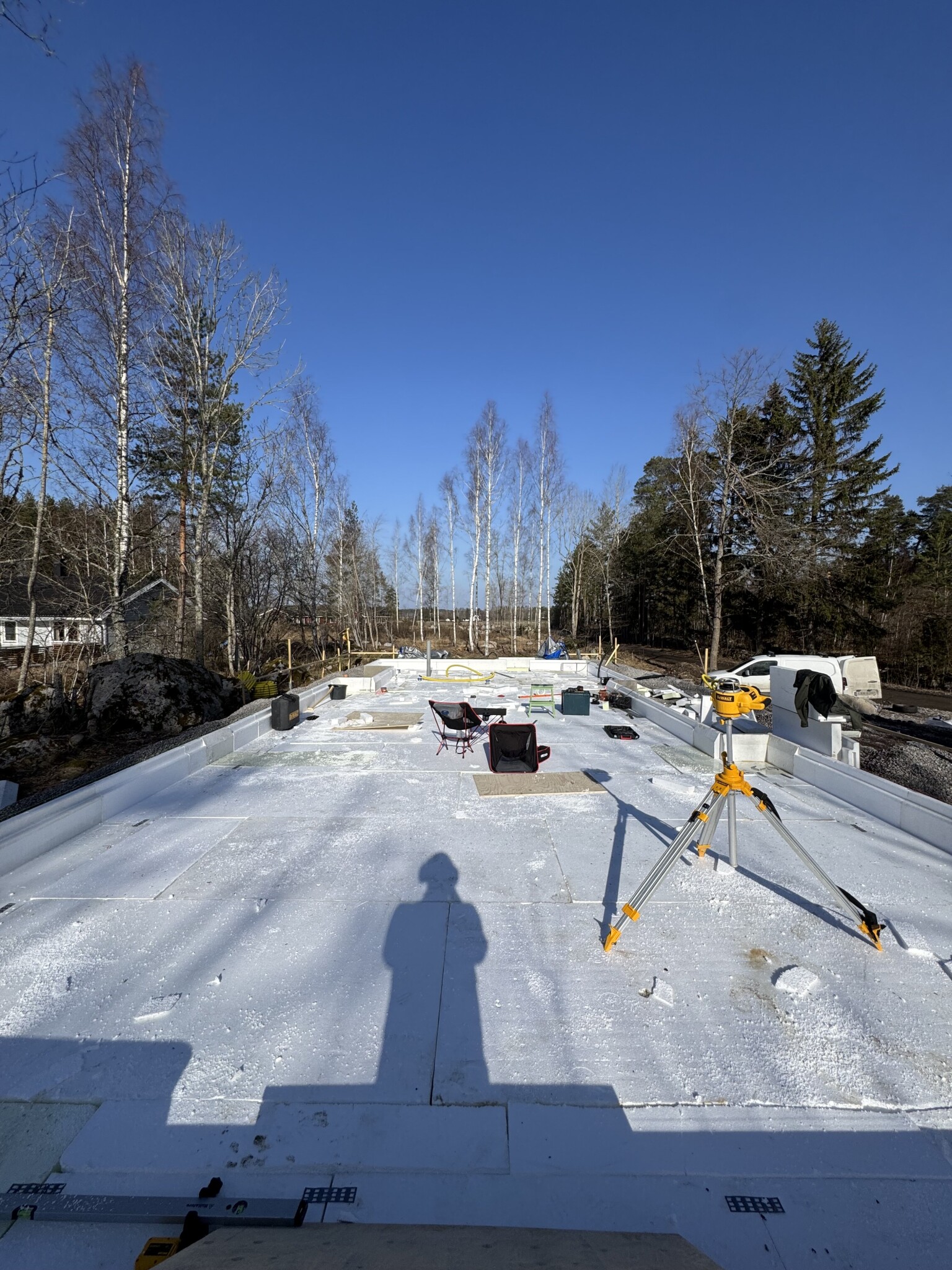

Nu tar det sig frammåt.

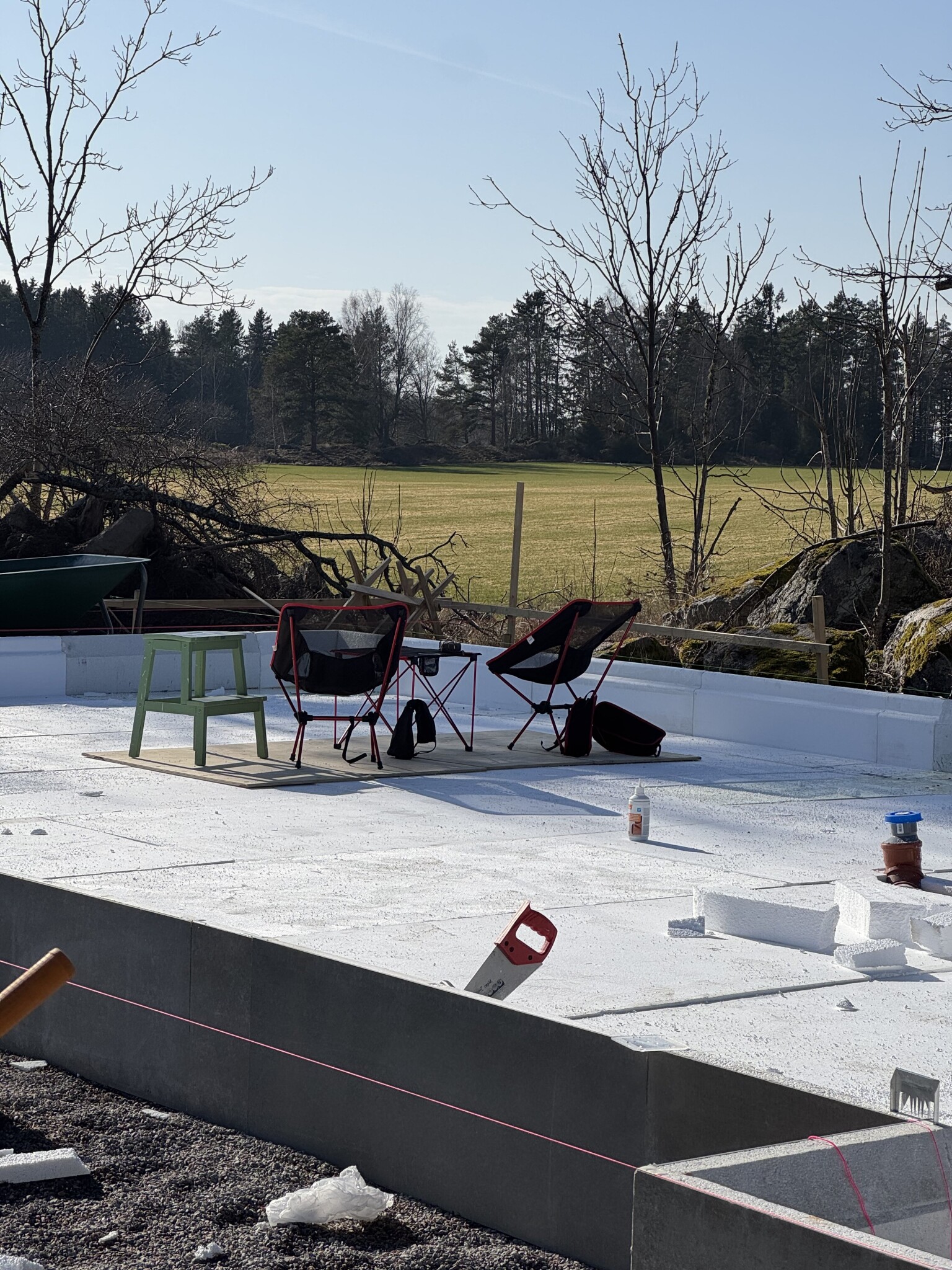

4h i morse och nu har jag kommit varvet runt och ett lager isolering är på!
Nu måste jag köpa mer isolering, sen två lager till och sen vatten och eldragning samt golvvärme och sen armering!
  • Byggarbetsplats med isolerat golv, trebent stativ i förgrunden, träd och klarblå himmel i bakgrunden.
  • Bygget med isoleringsskivor på marken, stolar och bord i mitten, omgivande landskap med gräs och träd i bakgrunden.

Härligt med brassestolarna i mitten :)

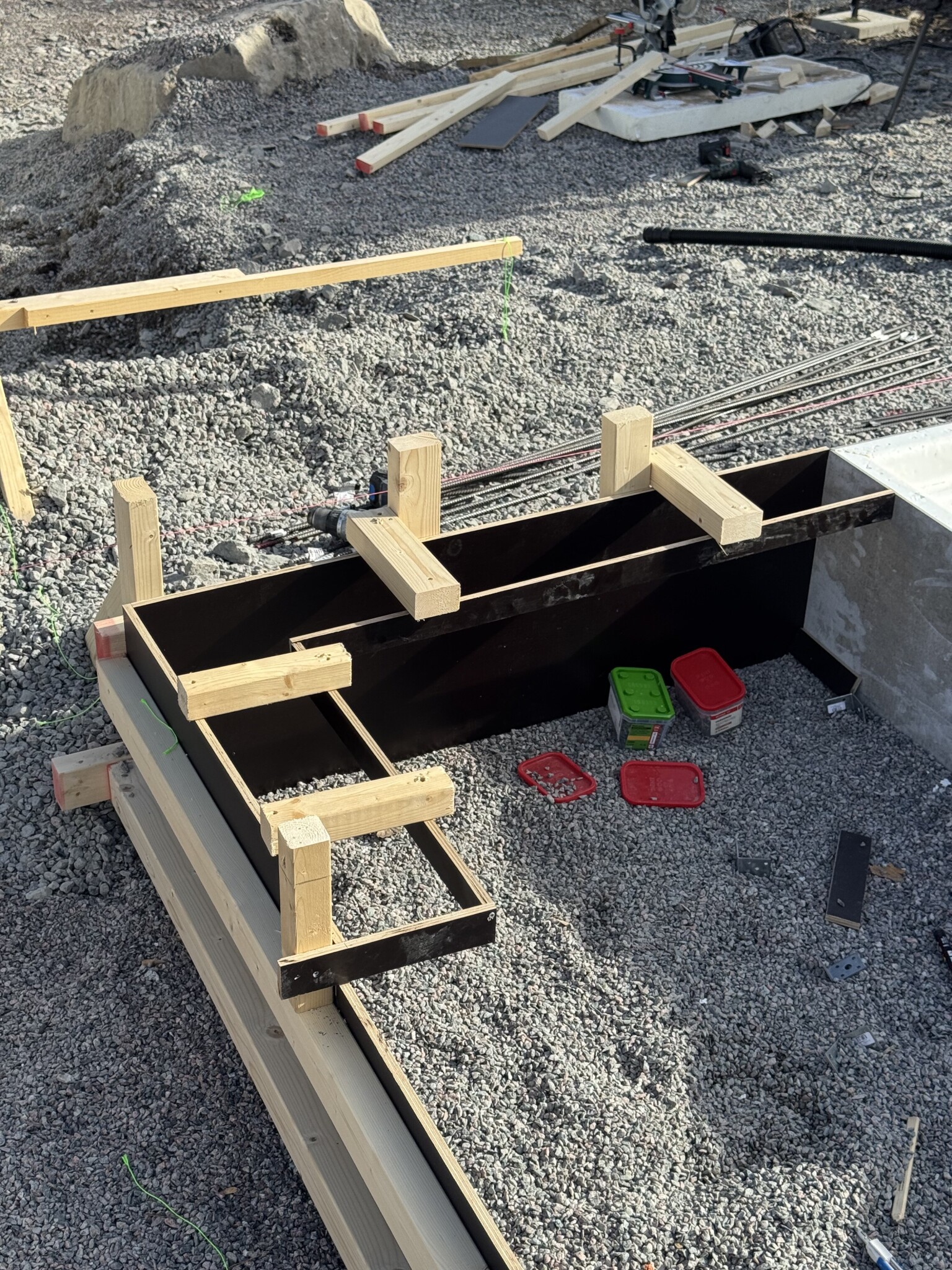

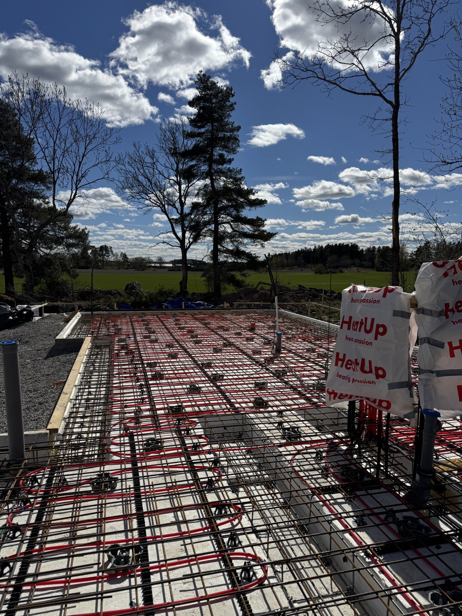

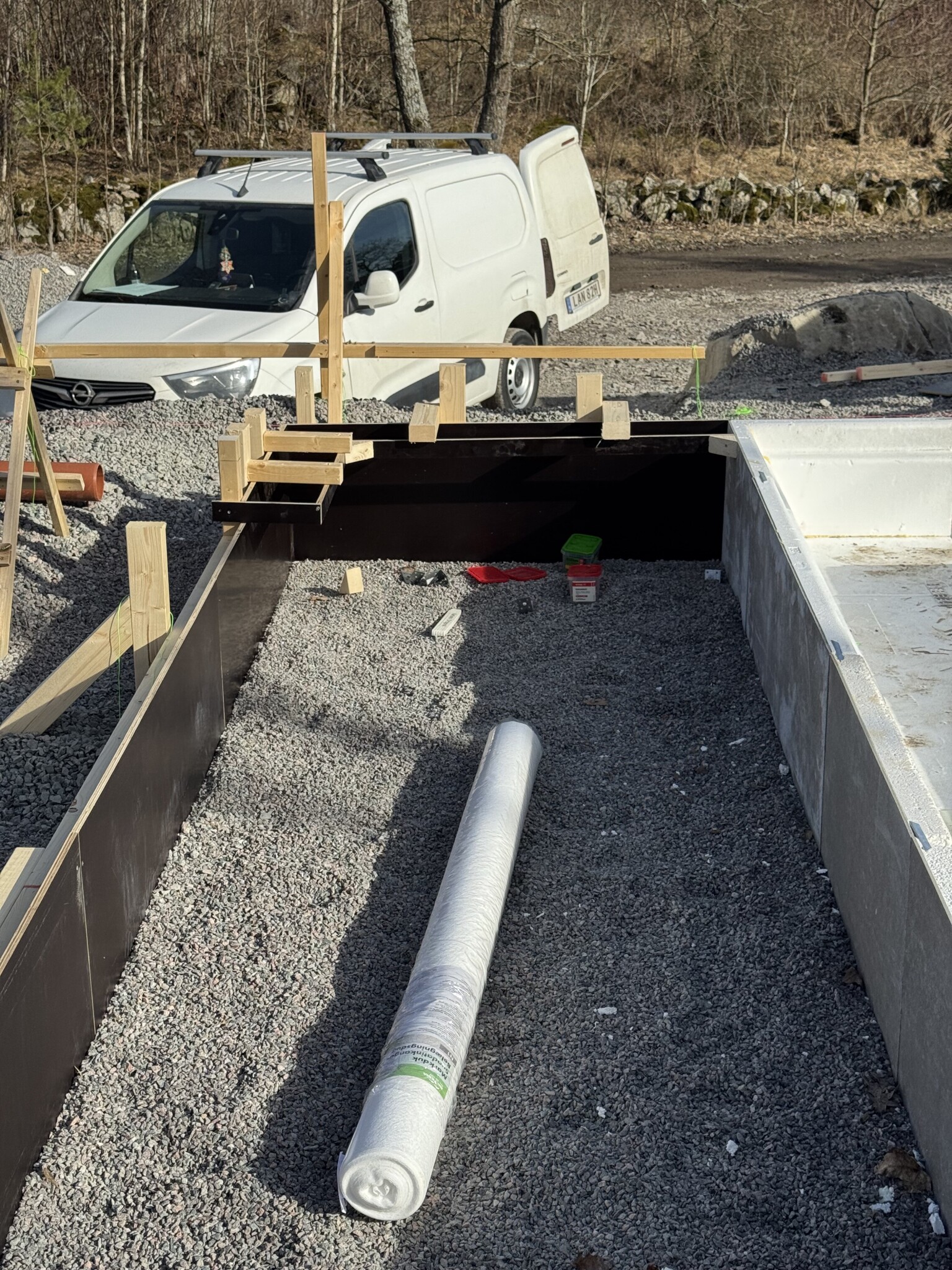

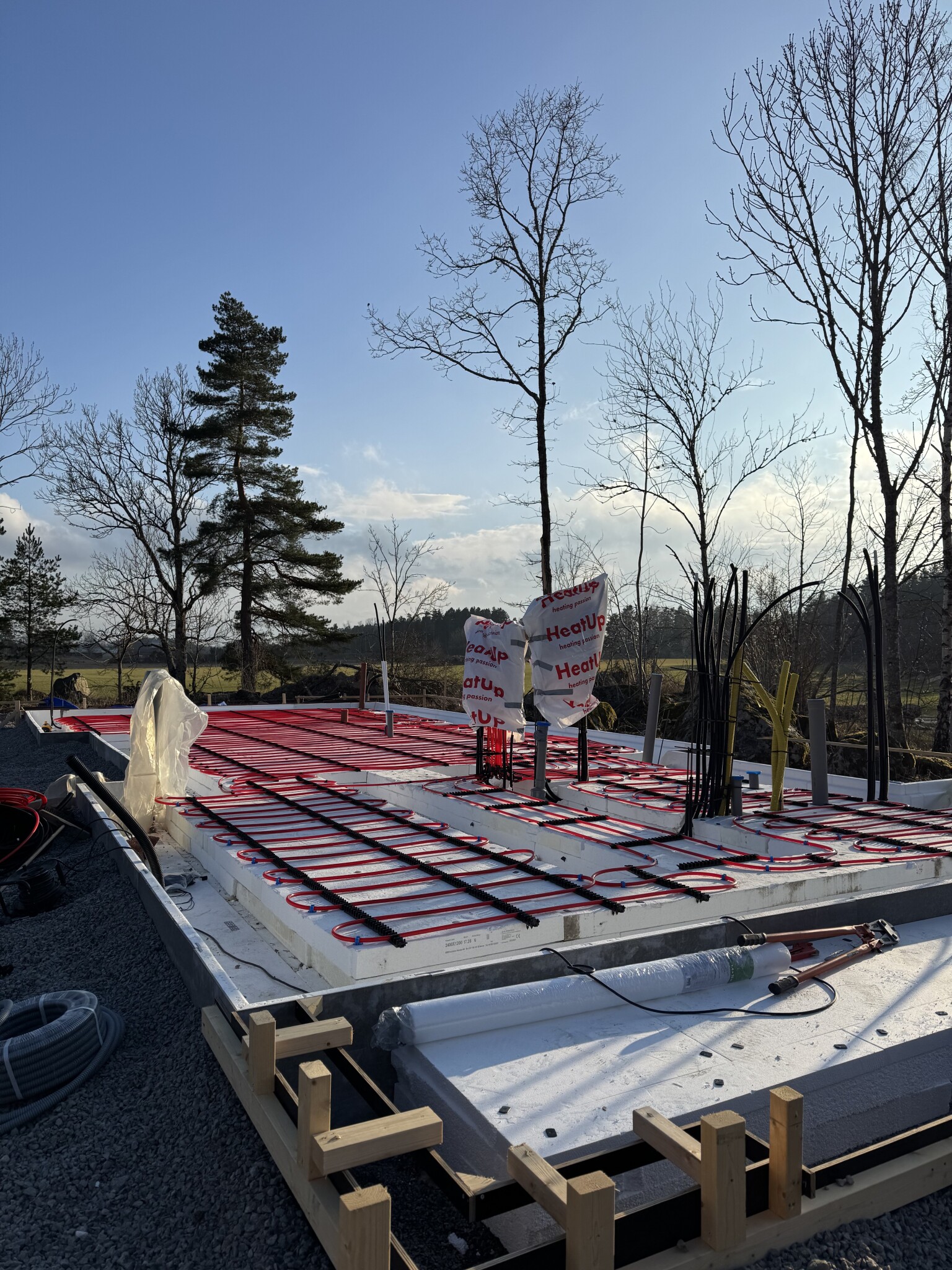

Uppdatering.
Nu har vi format dom kalla yttre plattorna, även lite hängform för mindre höjskillnader som finns där väggarna står.
Vi dragit klart vatten och golvvärme som också nu har provtrycks.
armering nästa och el nästa, snart dags för gjutning! Vi inväntar lite varmare väder, då vi ska gjuta ett synlig betonggolv.
  • Formar och armeringsjärn på grusig byggarbetsplats, träkonstruktioner förbereder för gjutning av betonggolv. Verktyg och material syns i bakgrunden.
  • Byggarbetsplats med vit skåpbil i bakgrunden, träformar för gjutning och rulle med byggmaterial på marken.
  • Byggarbetsplats med golvvärmerör installerade på isolering, redo för armering och gjutning av ett synligt betonggolv, med träd och blå himmel i bakgrunden.
  • Gjutform med isolerade plattor och installerade golvvärmeslingor, omgivna av träd under klar himmel. Armeringsjärn syns redo för nästa steg i bygget.

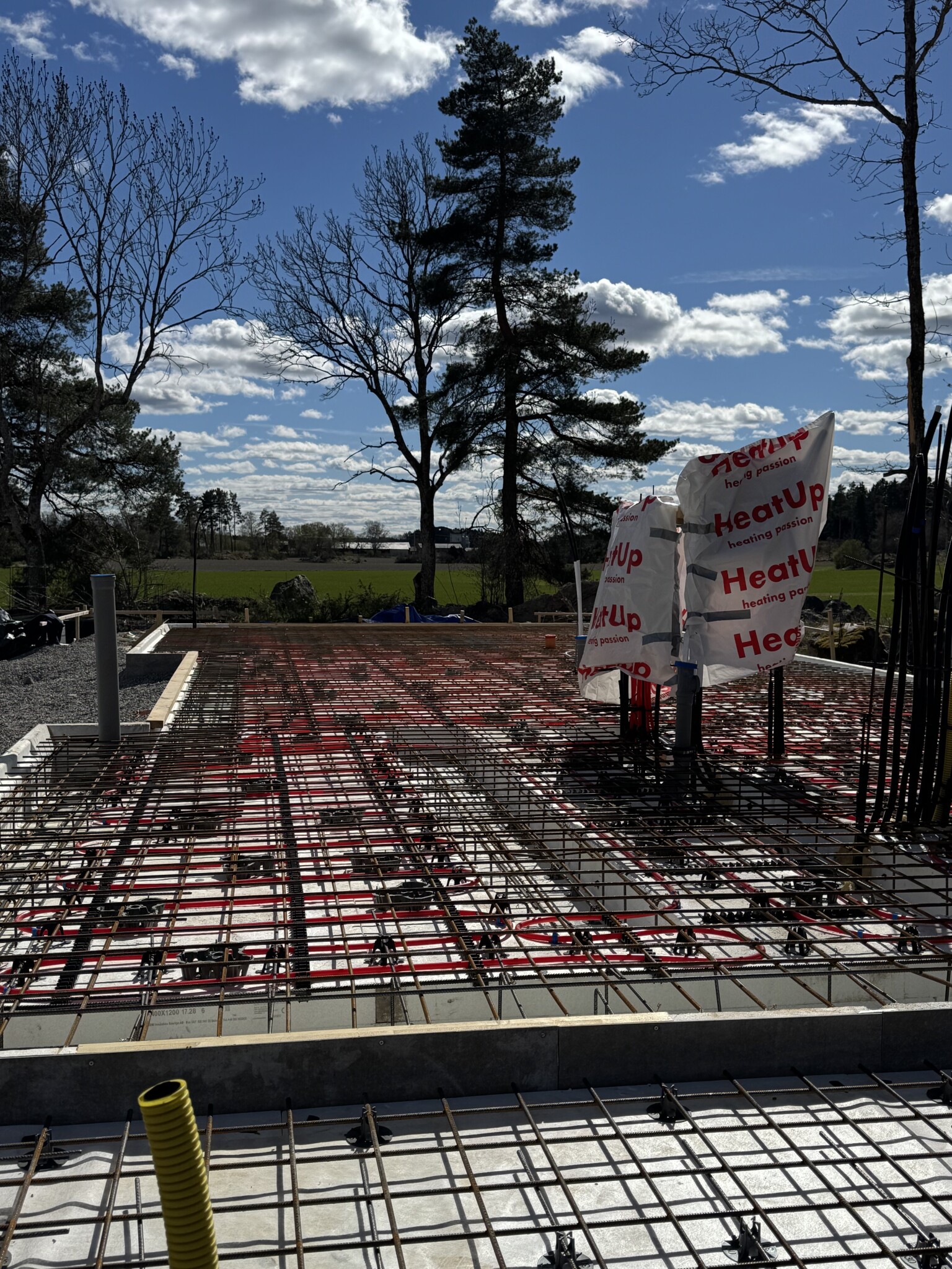

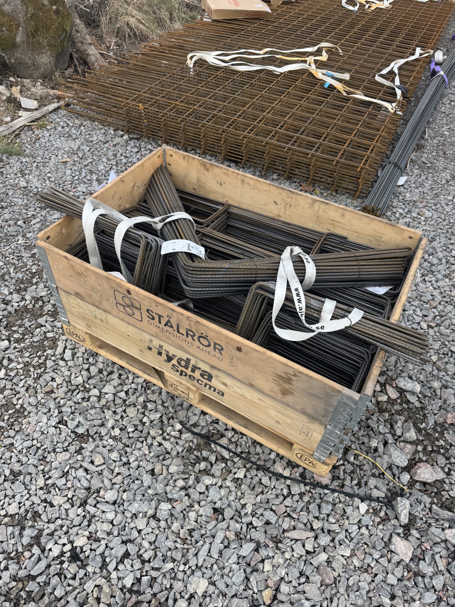

Armering pågår!
  • Betongarmering på plats vid byggarbetsplats, omgiven av träformer och grus.
  • Låda med armeringsjärn och stålstänger på en grusig yta för byggprojekt.

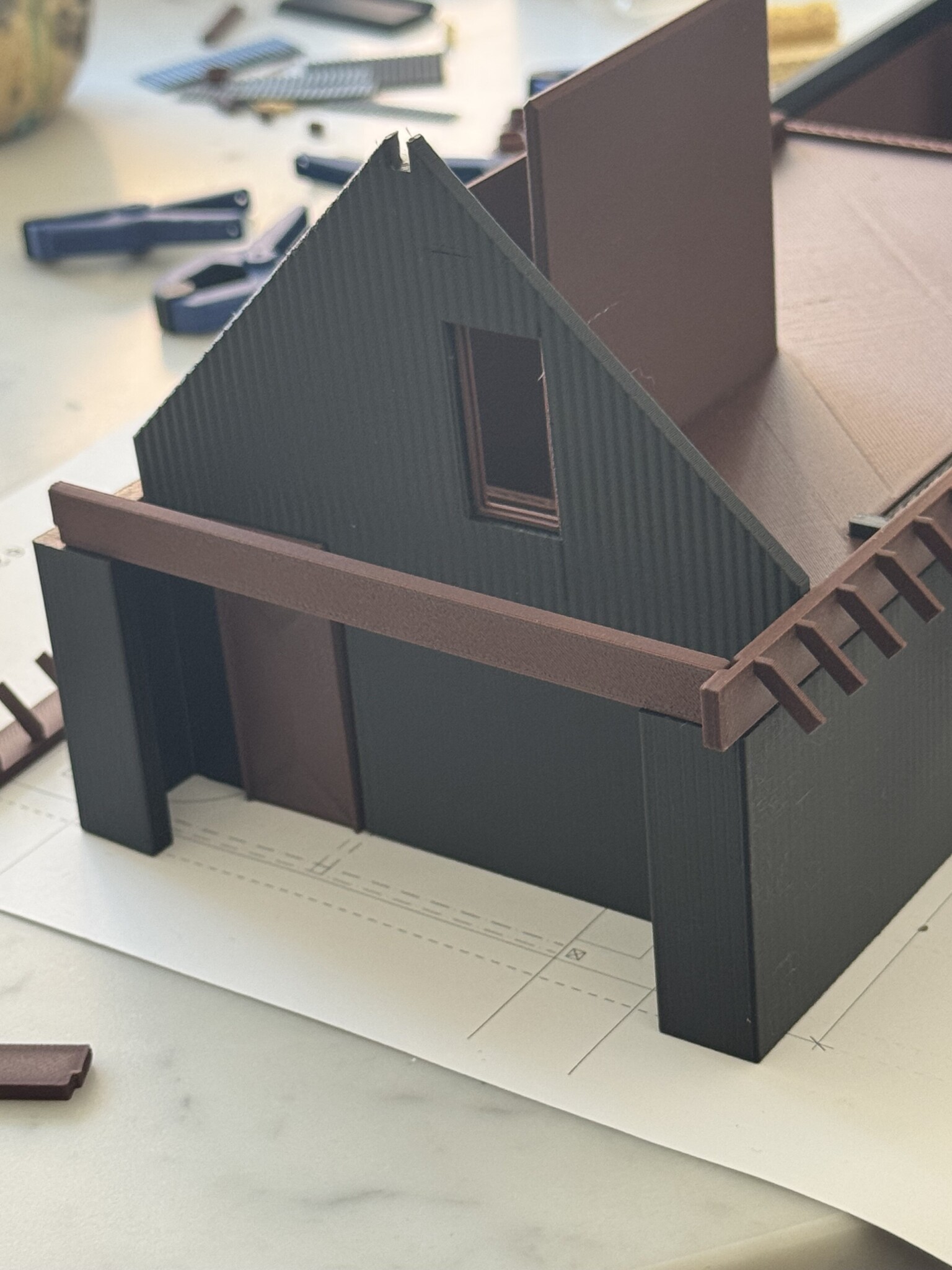

Marko Koistinen Marko Koistinen skrev:
Båda dessa är i gavlarna under tak och mellan ytterväggarna som fortsätter ut.
Den ena blir en entréplatta, och den ena en del av altanen med ett infällt utekök och vedförvaring etc.
  • Modell av ett hus under byggnation med tak och väggar, stöttad av klämmor, placerad på ritningspapper bredvid superlim.
saiter och 2 till
Modell av ett hus i kartong med ett triangulärt tak, väggar och en öppning för ett fönster, placerad på en ritning med verktyg runtom.

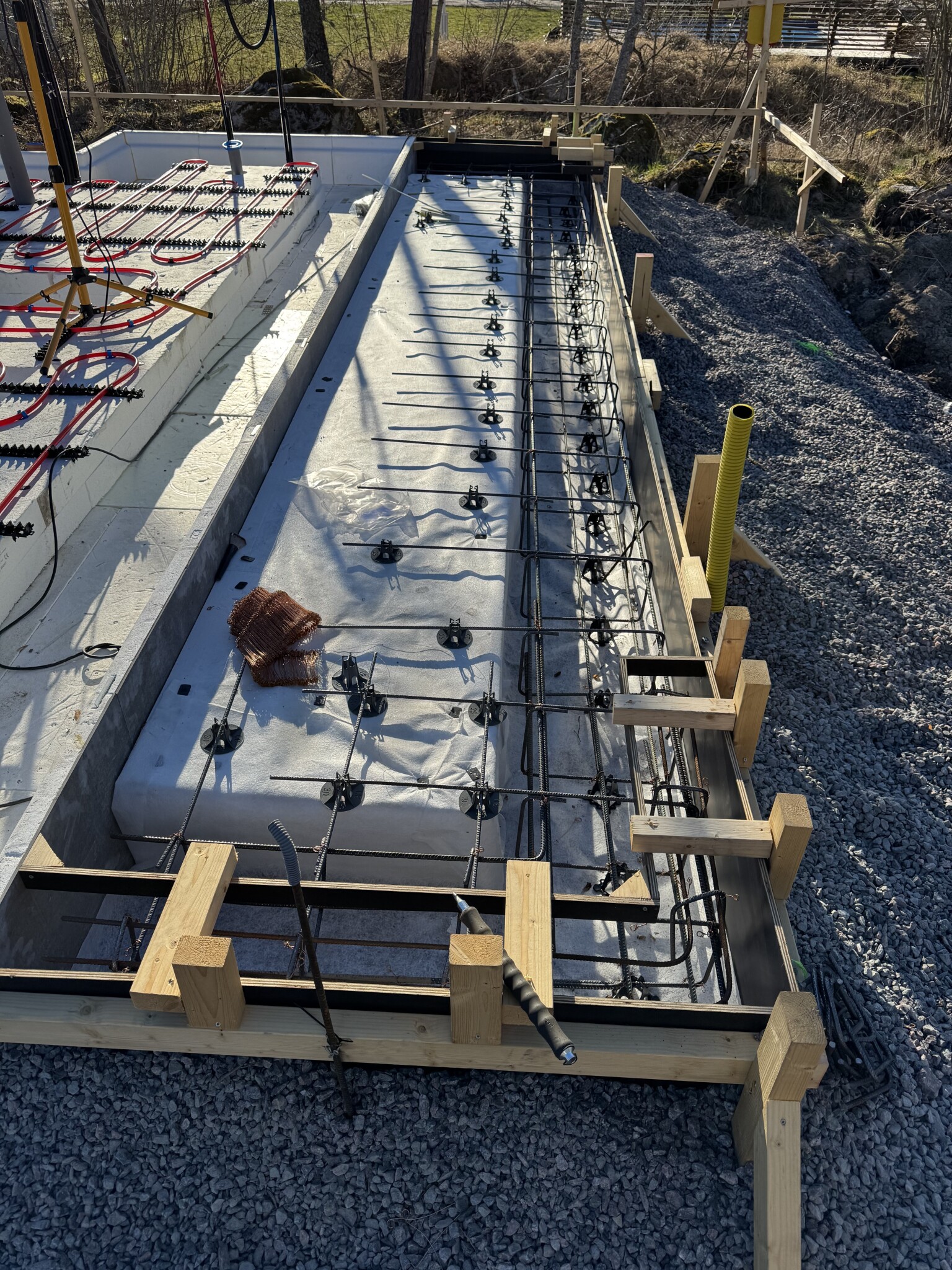

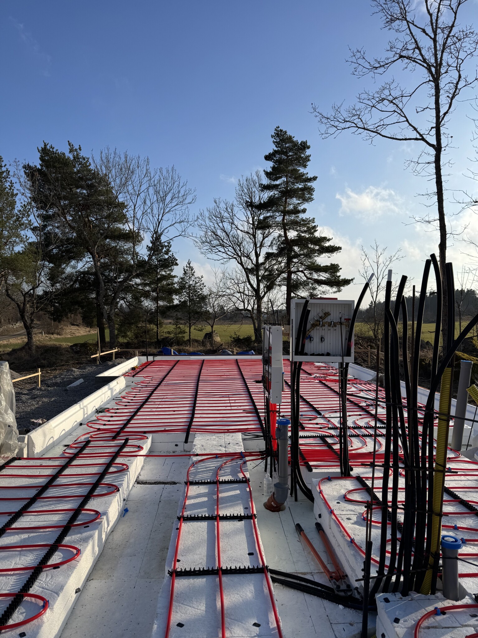

Nu är kantbalkarna och voterna klara! Nu är det bara att lyfta på nätten och sen lite små detaljer och sen dags gjutning.
Nu har vi även fått gjutväder på G!
  • Byggarbetsplats med färdiga kantbalkar och armerade vot däck, omgivna av Natur. Märkta jordvärmerör, tydliga förberedelser inför gjutning.
Roosen och 12 till

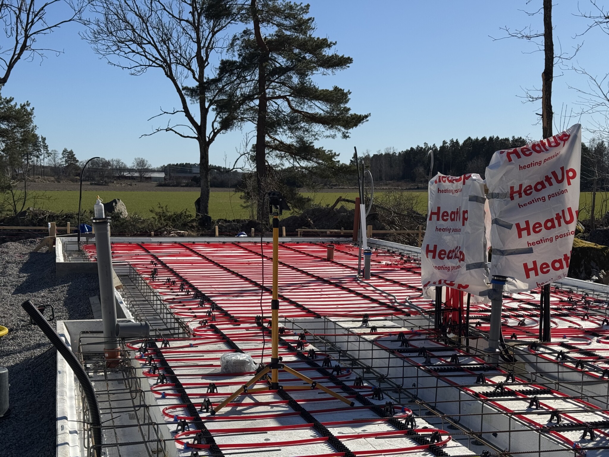

Nu är armeringsnäten på och
KA har varit på besök och tittat.
Gjutning sker nu på tisdag!

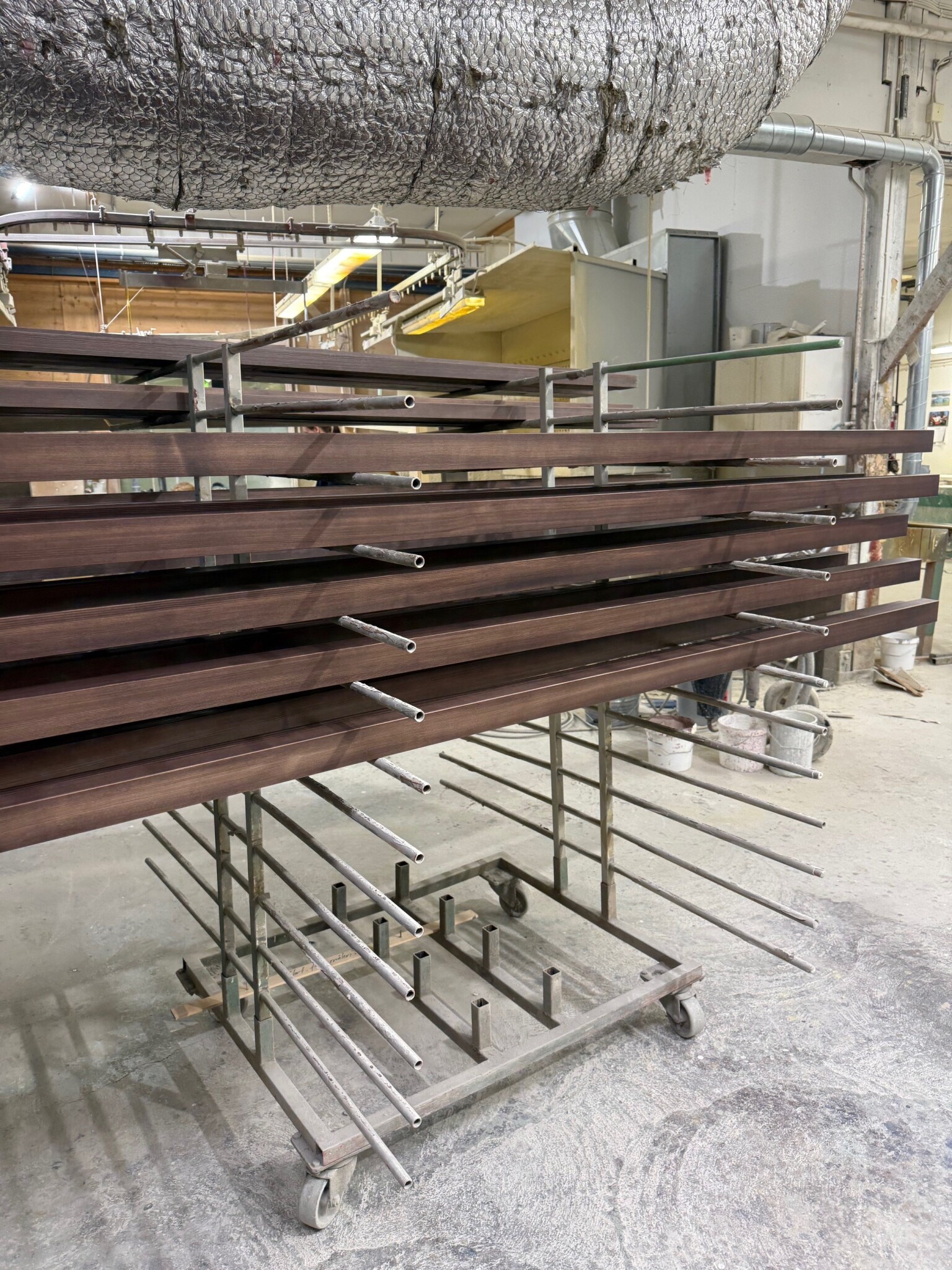

Lasyren blir riktigt bra, det ofta svårt att få till en bra lasyr på Furu, men tycker vi har lyckats bra!

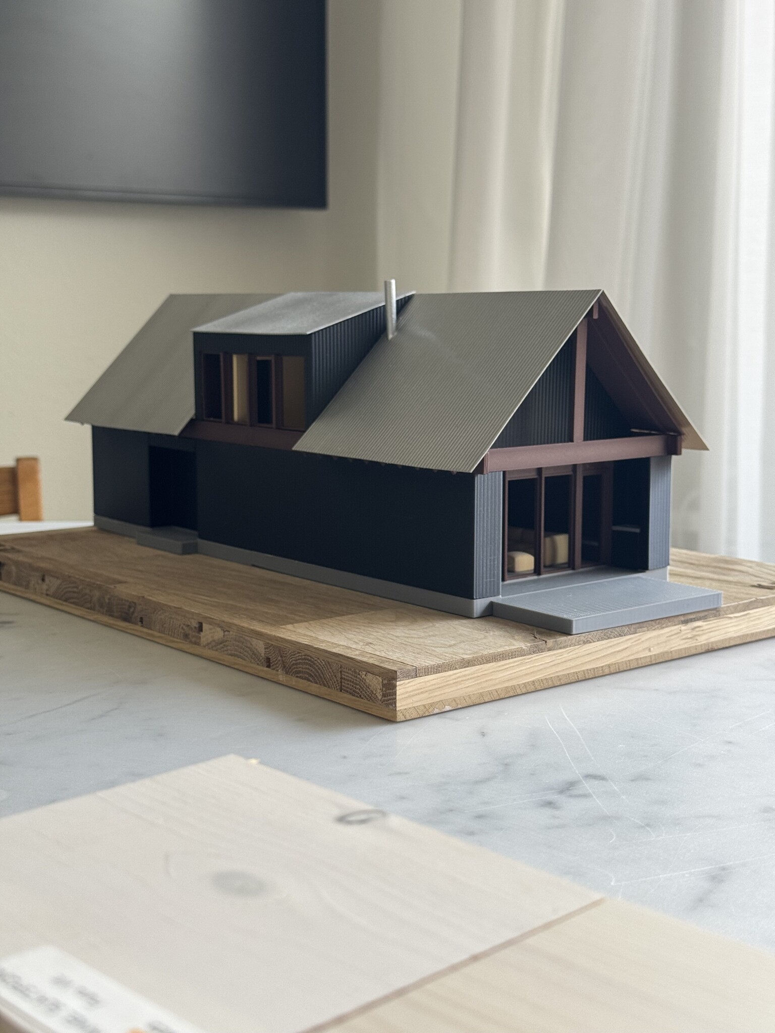

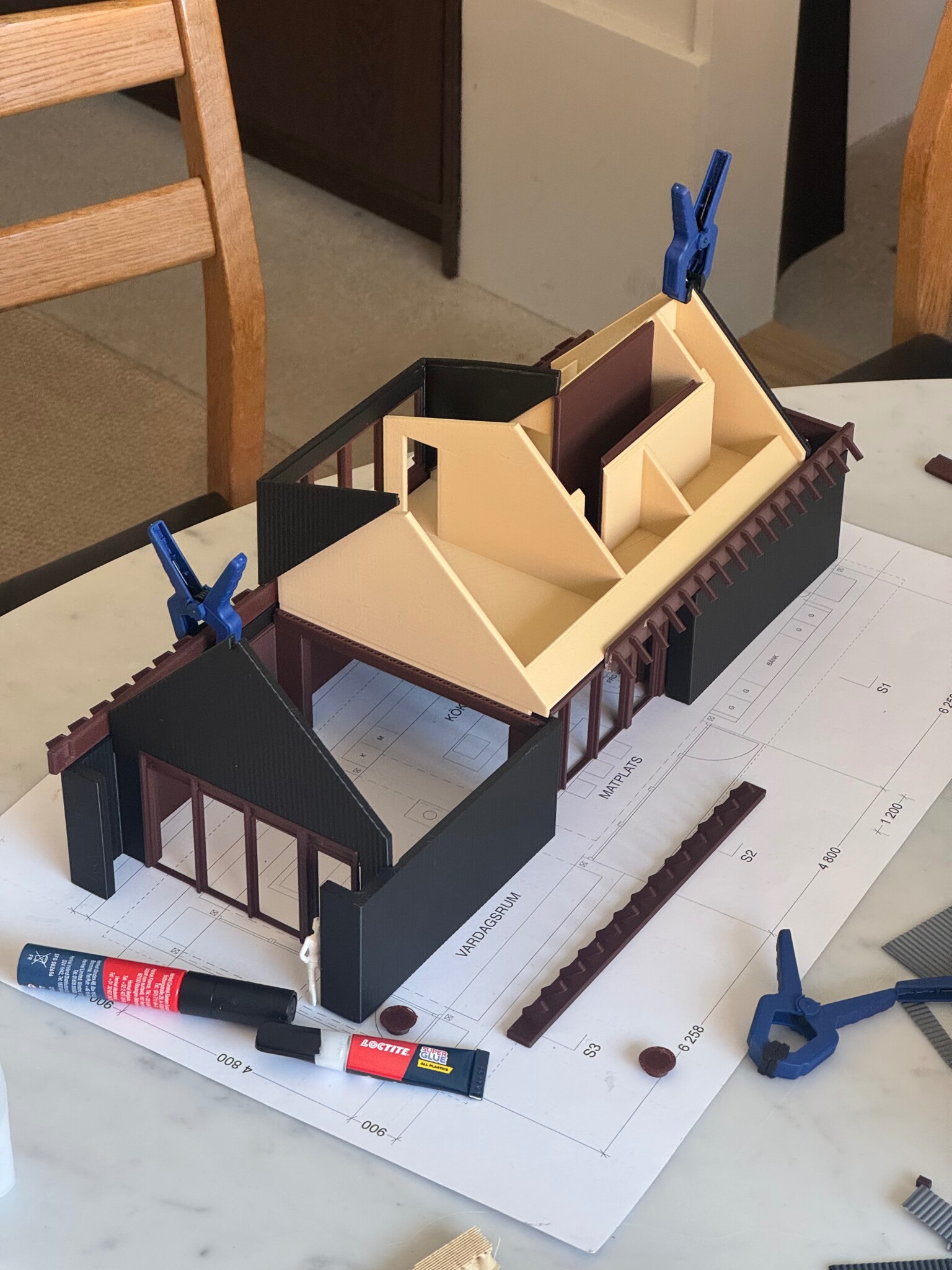

Samtidigt har vi byggt en fysisk modell av huset på kontoret.

  • Armeringsnät och rör för golvvärme är monterade på betongplatta inför gjutning. Knappt molnig himmel och träd i bakgrunden.
  • Armeringsnät förberett för gjutning på byggarbetsplats, omgiven av träd och gräs, med skyltar från HeatUp i bakgrunden.
  • Staplade trälister med mörk lasyr på en torkställning i en fabriksmiljö.
  • Modell av ett hus, stående på en träplatta. Huset har ett sluttande tak och flerfärgade väggar, fotograferat på ett kontor med gardiner i bakgrunden.

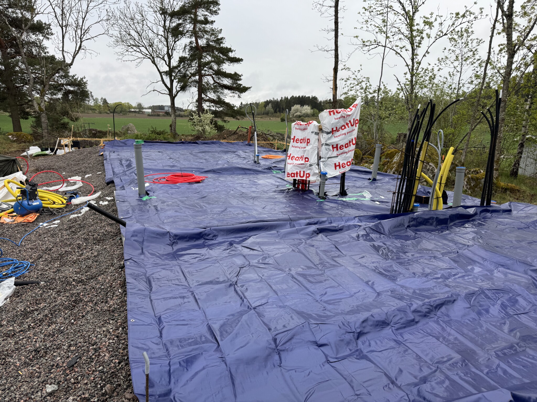

Formen är nu dammsugen och täckt inför natten!
gjutning sker imorgon bitti, gjutarna kommer 06:30 Uppdateringar kommer efter gjutning är gjord!
Sen bevattning i några dagar och så börjar vi resa dom första väggarna! Fortsättning följer!
  • Byggarbetsplats täckt med blå presenning, redo för gjutning. Olika kablar och rör syns ovanpå.
