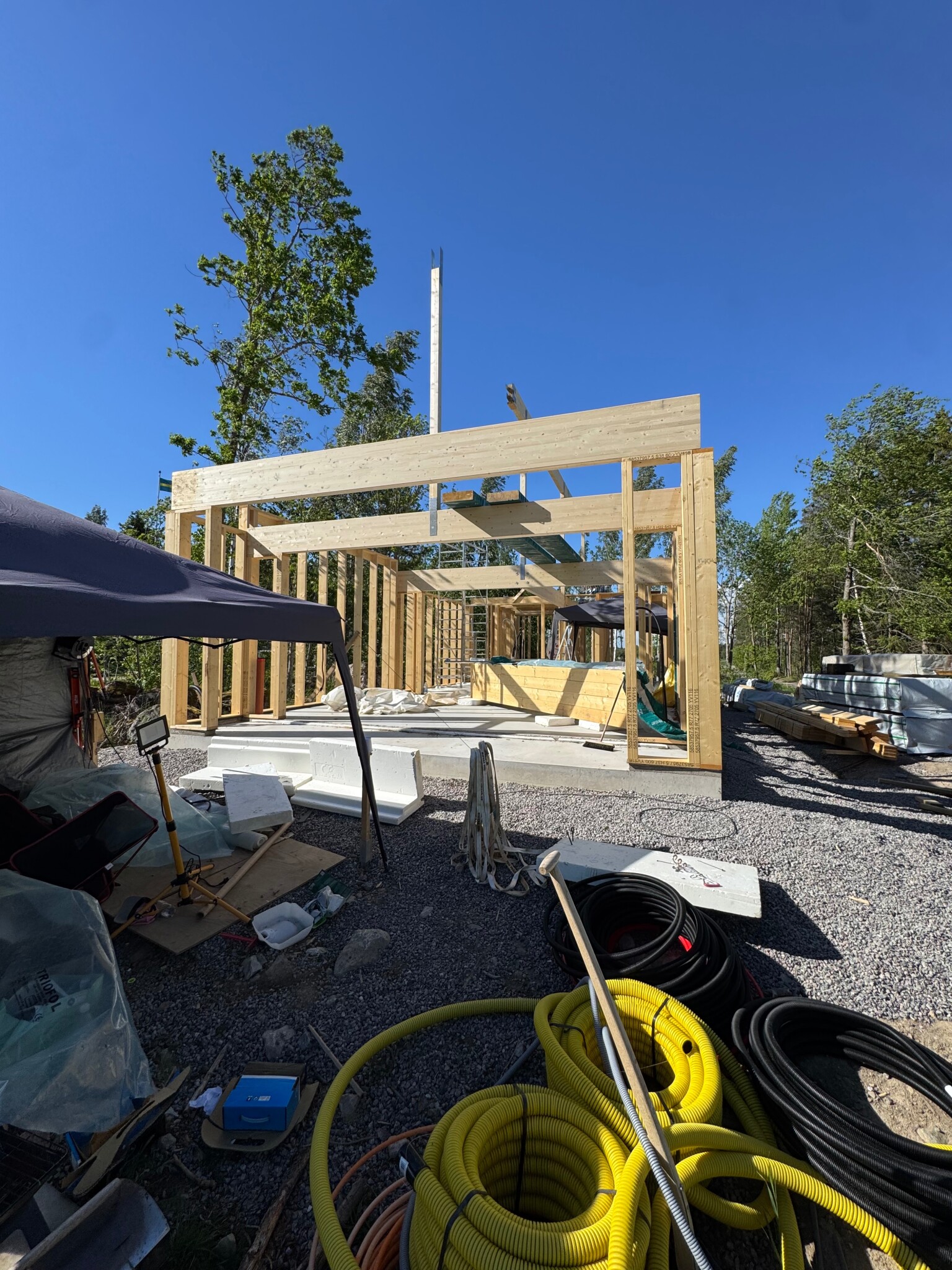

Imorgon är det dags för våning 2!
  • Byggarbetsplats med stomme för husets första våning byggd, träd och blå himmel i bakgrunden.
flimsy och 7 till

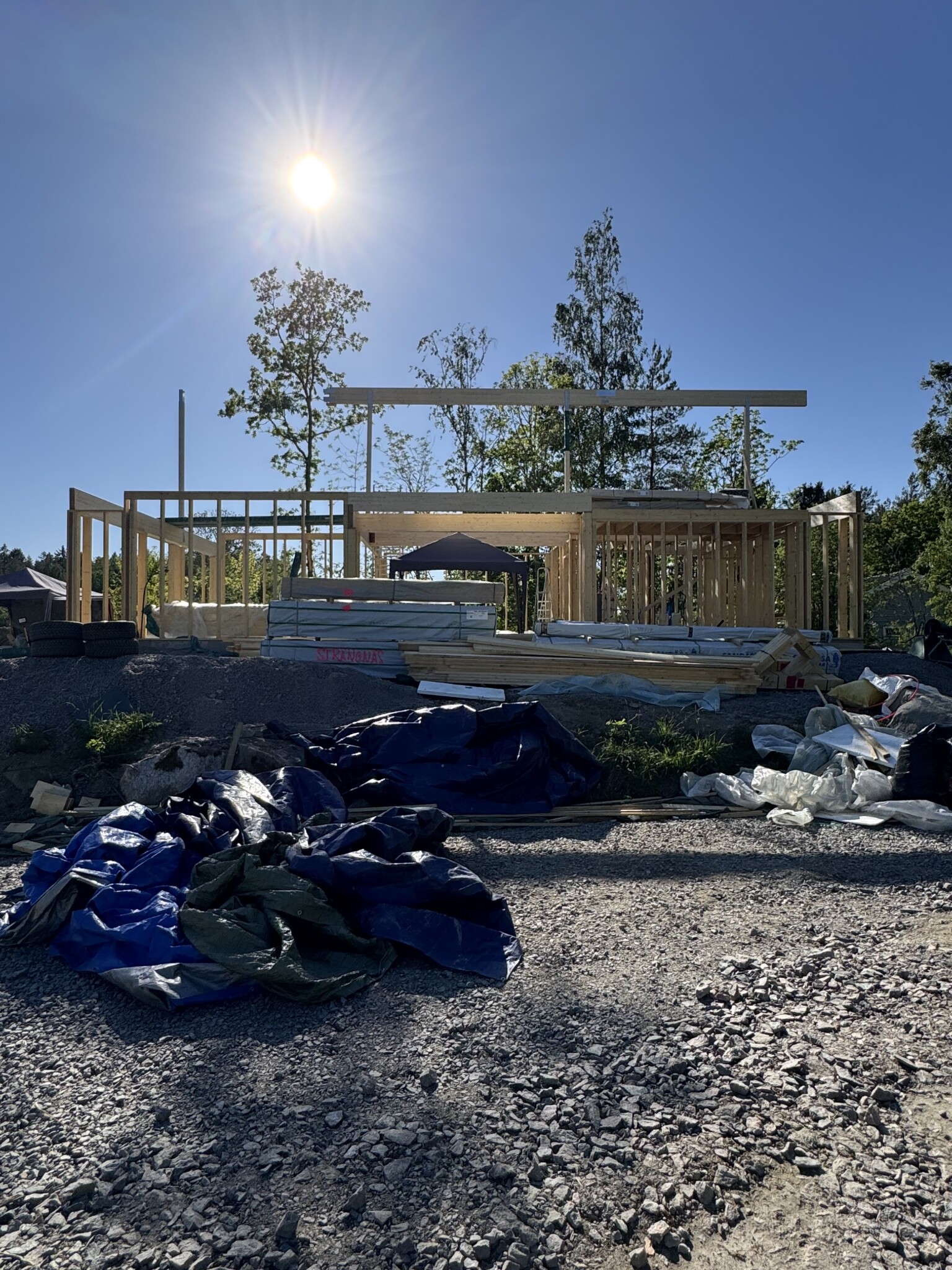

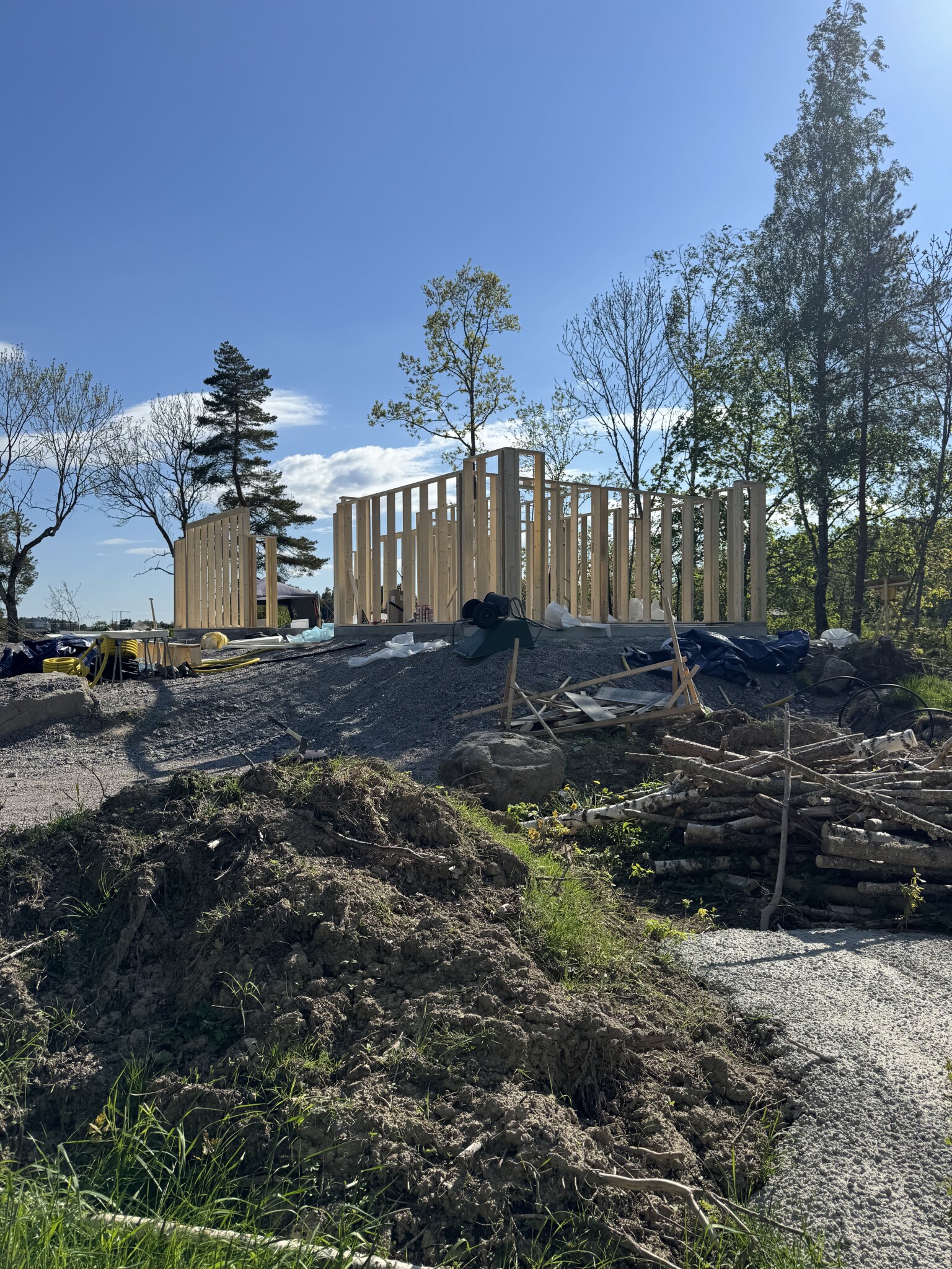

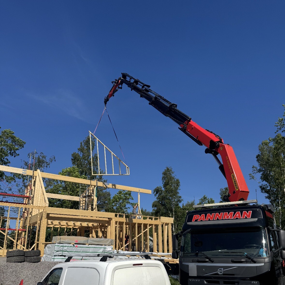

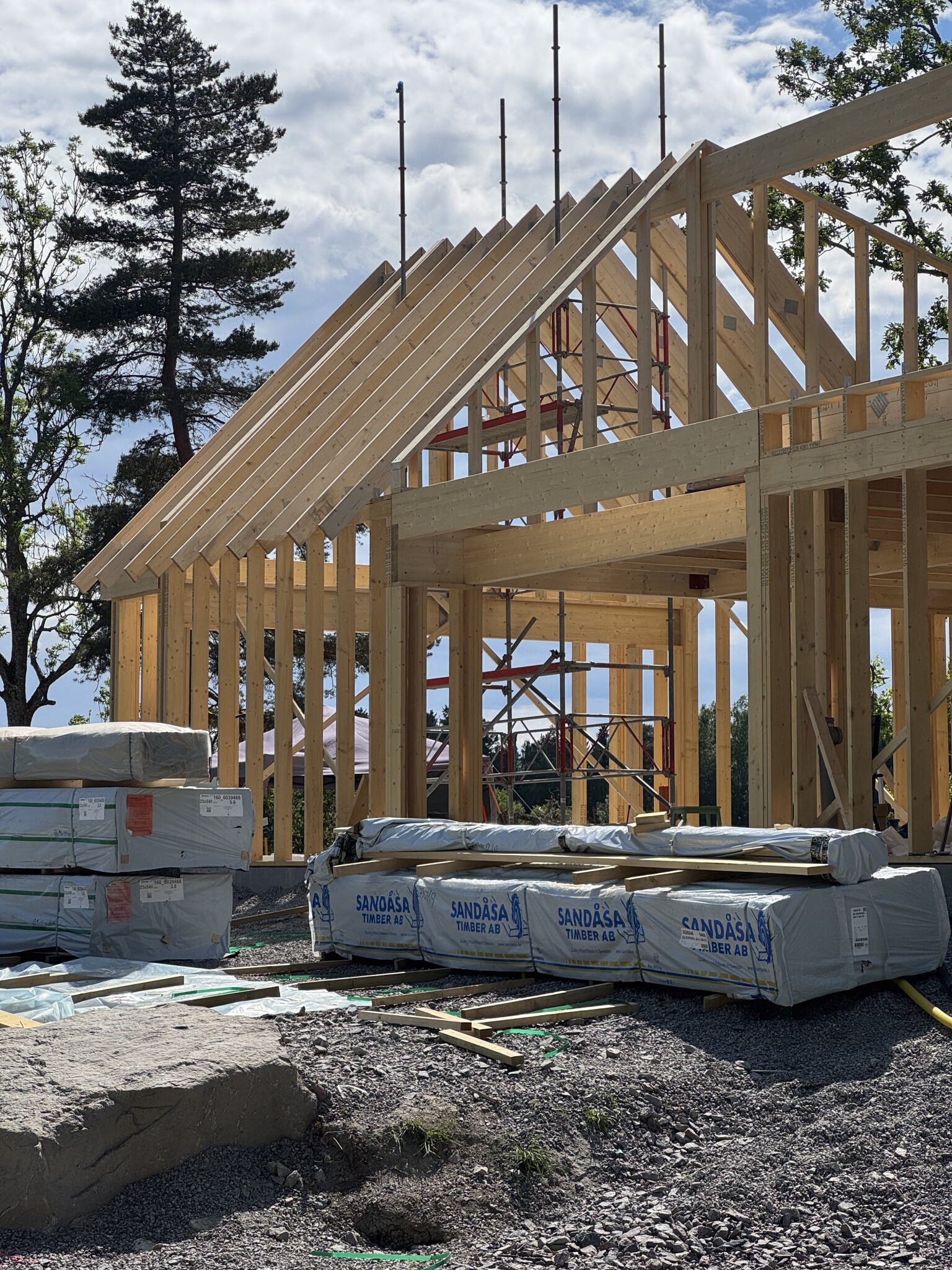

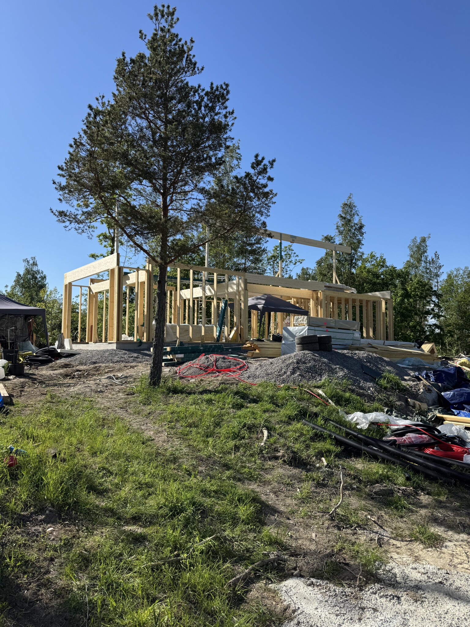

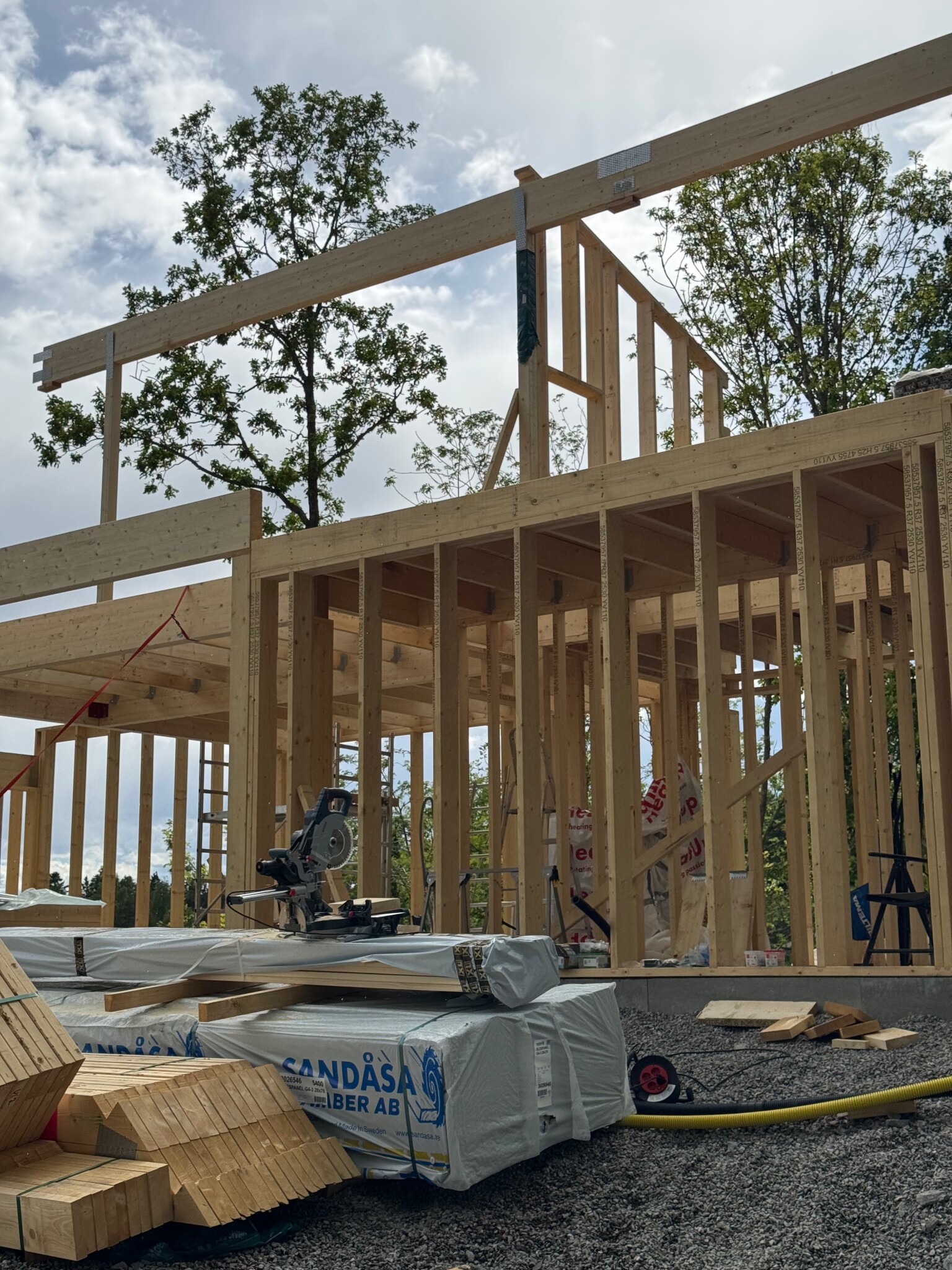

All limträ är snart uppe!
Vi saknar 2 pelare och två balkar.
Vi körde Igår en heldag med en byggkranbil och det blir nog en halv eller en till heldag i nästa vecka, så vi får på åsar osv.
Idag bygger vi upp lite mer bjälklag så vi får upp en bra gångbar arbetsyta på det övre planet.
Även snart dags att resa en yttre byggställning.
Vi passade även på att få lite mer material (takläkt och underlagspapp) levererat med kranbilen när han ändå åkte förbi en bygghandel på morgonen, samt organisera upp resterande trä/virke och lyfta det närmare eller in i huset för att göra plats för mer leveranser och minimera avståndet för att lyfta och bära reglar etc.
Fönsterpartierna anländer om en vecka ifrån fabriken och nu har vi gjort plats för dessa på längre långa parkeringen, som nu står tom!
Precut stommen är verkligen en överlägsen metod mot andra lösvirkes metoder.
Det känns nästa overkligt att vi rest det vi rest på 5 arbetsdagar på två personer + en dag med kranbil! väldigt skönt att allt passar bra både i stommen och att vi fick till grunden så exakt så dom jobbar med och inte emot varandra!
Allt flyter på smidigt och faktiskt bättre än planerat.
Snart upp med tak åsar/takstolar och sen dags för råspont/underlagspapp, fortsättning följer.
  • Byggarbetsplats med resning av trästomme och bjälklag, omgivande träd och material som takläkt och reglar syns på marken.
  • Byggarbetsplats med upprest limträstomme, material och verktyg i förgrunden och träd i bakgrunden under en klarblå himmel.
  • Byggarbetsplats med pågående stomrestering av hus, limträbalkar och pelare monterade, kranbil använd för materialleverans, blå himmel i bakgrunden.

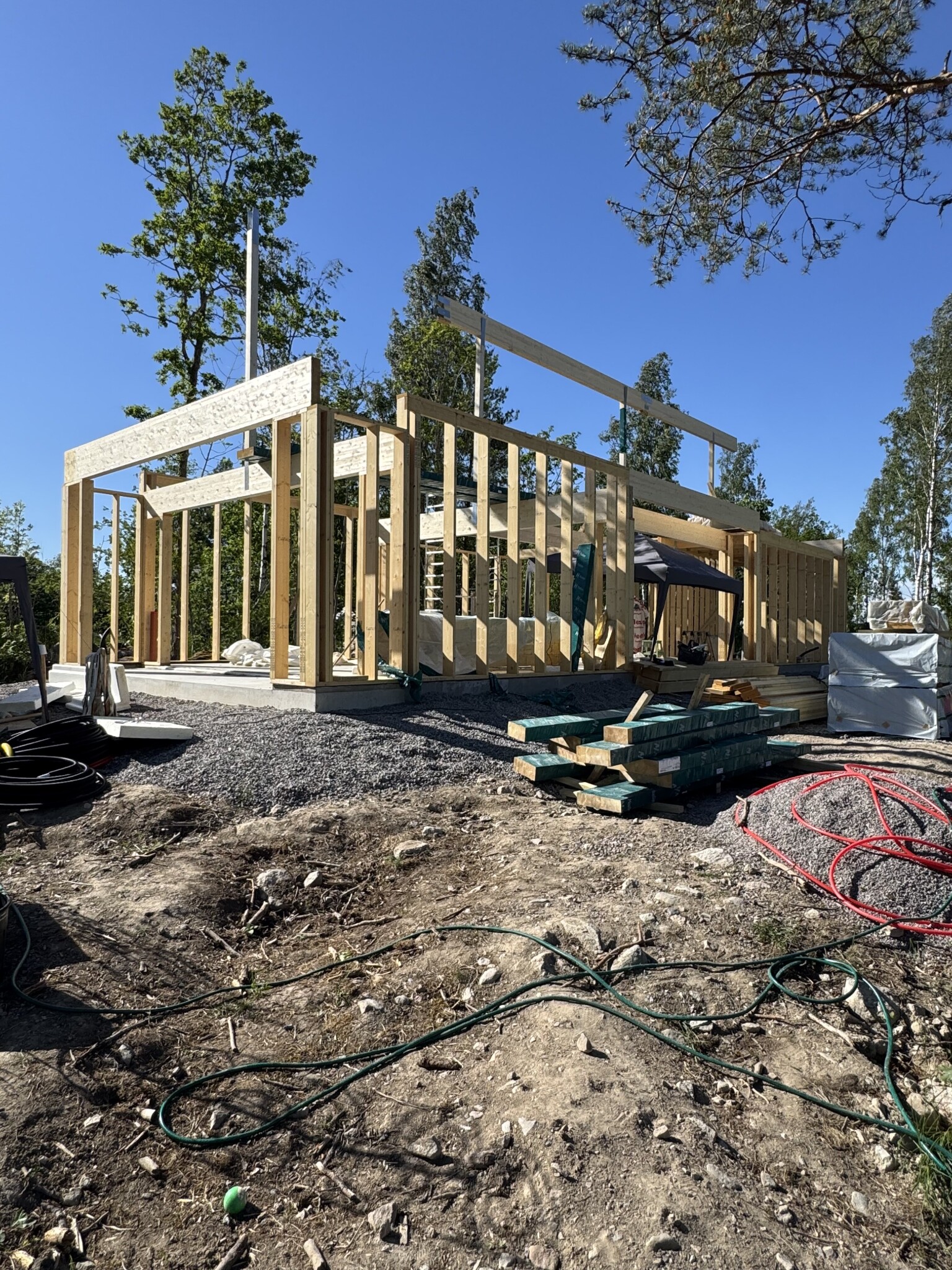

Stomresning fortsätter.
  • Stomme under uppbyggnad i trä med sågmaskin och material i förgrunden.

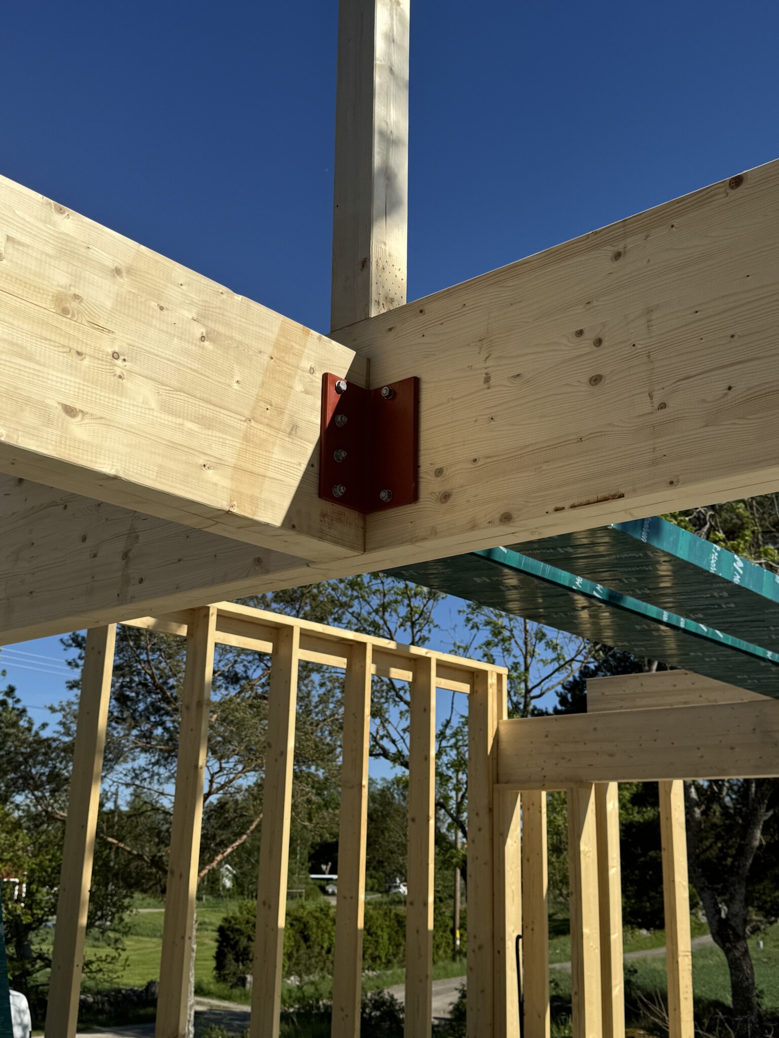

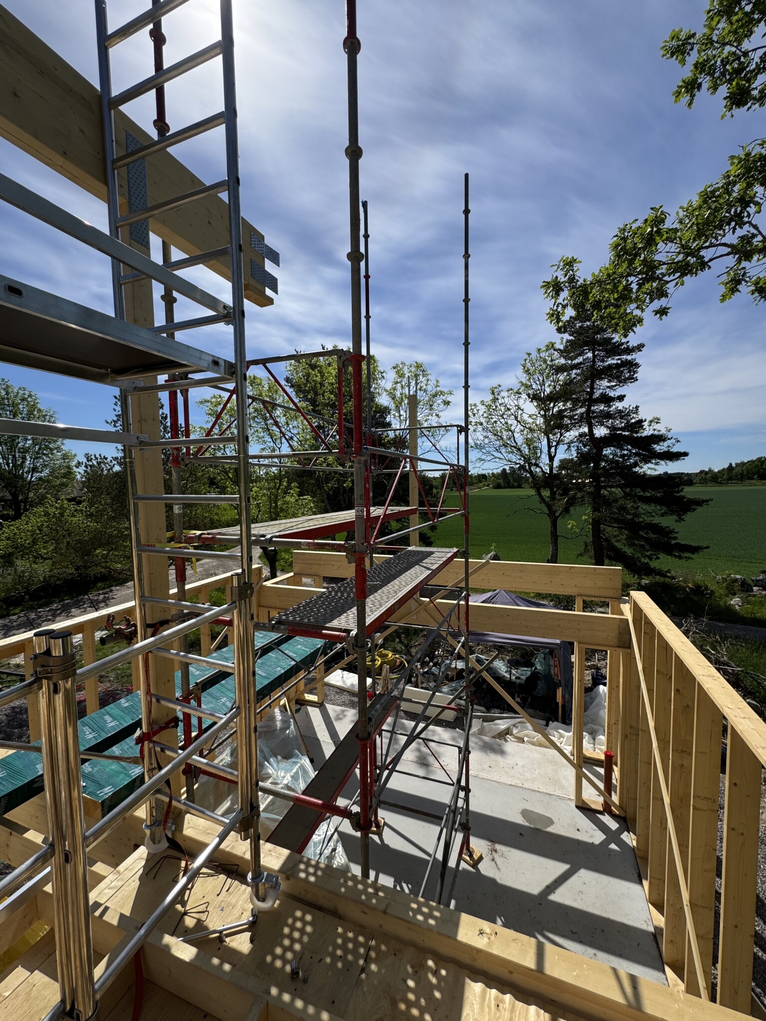

Rest lite ställning för att kunna nå att skruva skravplåtar och åsar på nockbalken, sista kranlyften imorgon!
  • Byggställning vid ett träbyggprojekt, med skogslandskap i bakgrunden, förberett för montering av skarvplåtar och åsar på nockbalken.

Bör man inte bygga under väder skydd
Just nu går det utan problem att bygga utan väderskydd, Allt torkar ut fint i sommarvärmen.
Bygger man senare hösten eller vårvintern är behovet däremot högre. Pga mer regn och längre temperaturer.
Trä tar ingen skada av rent vatten egentligen om det bara får torka ut ordentligt, det vikta är att håller det borta ifrån direkt markkontakt, då det ökar risken för mögel.
Råsponten är det man egentligen måste skydda ordentligt, då det sväller om det blir blött och då inte funkar att lägga pappa på samt att det ska bästa fall resa sig och dra ut spikarna ut balkarna.

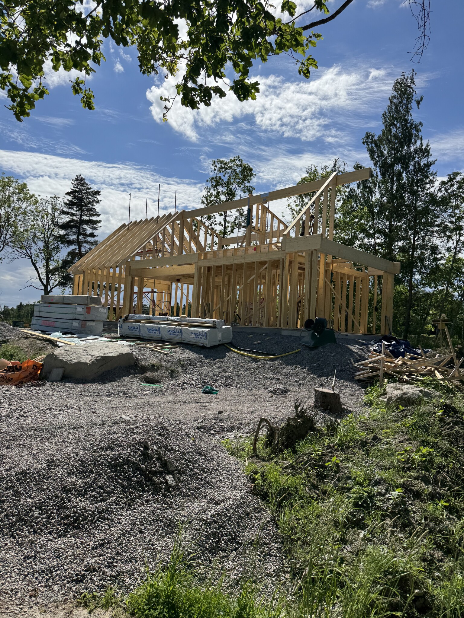

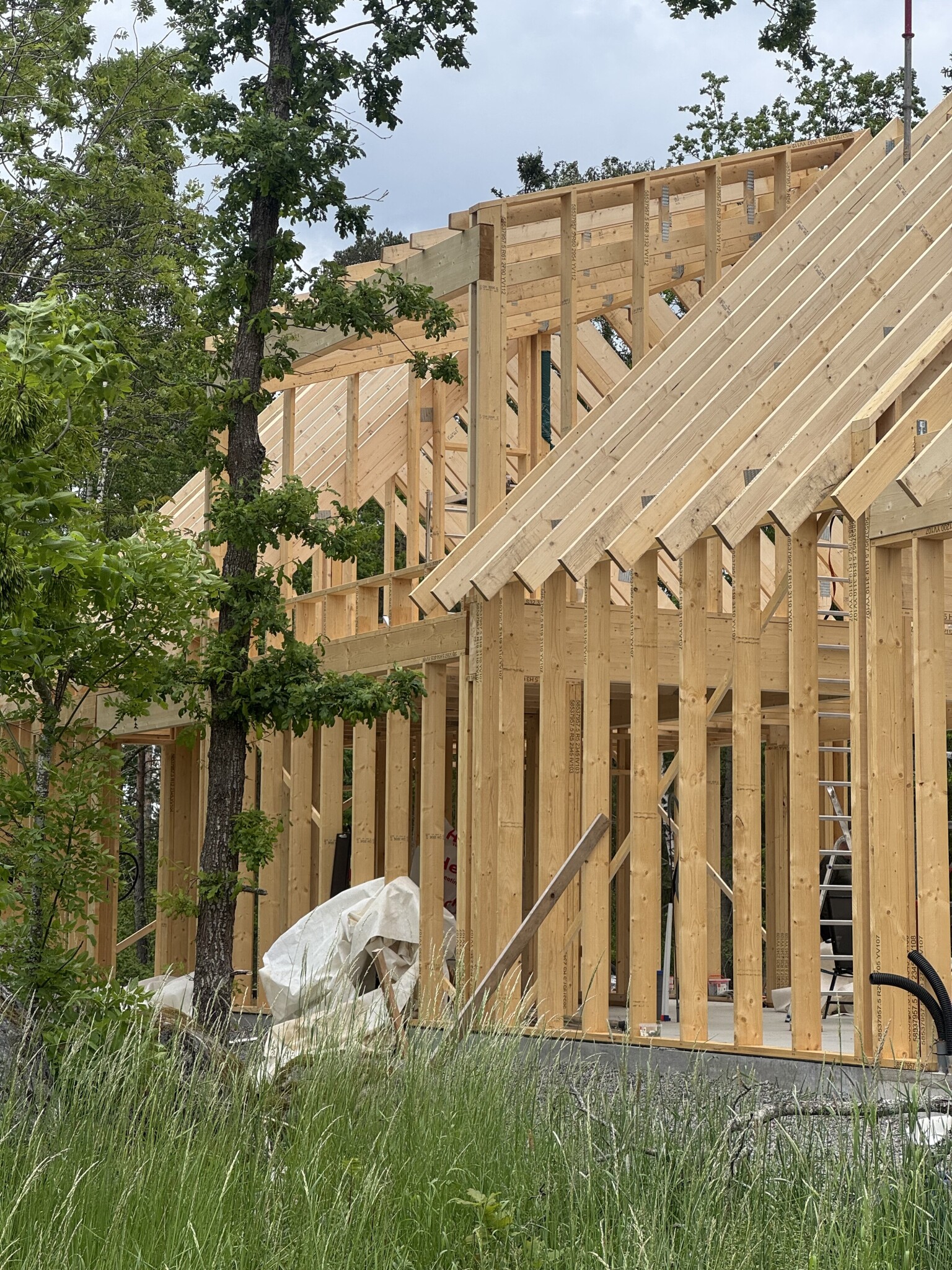

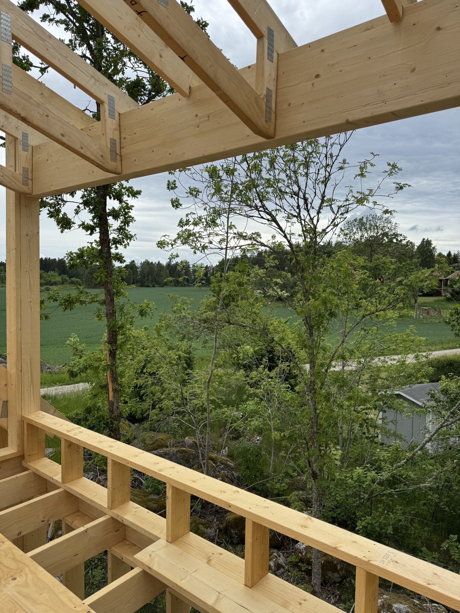

Stomresningen fortsätter.
Idag reste vi klart all limträ och gavlar, vi passade även på att lyfta upp alla åsar över delen där vi har öppet till nock.
Resterande delar kan vi resa enkelt med manskraft ifrån bjälklaget ifrån plan 1.
Planen imorgon är planen att få på resterande åsar / takstolarna.
Sen blir det nog paus i taktesningen pga kommande regnoväder, troligtvis börjar vi med råsponten efter detta, då vi måste hinna få på
Papp innan det blir blött igen.

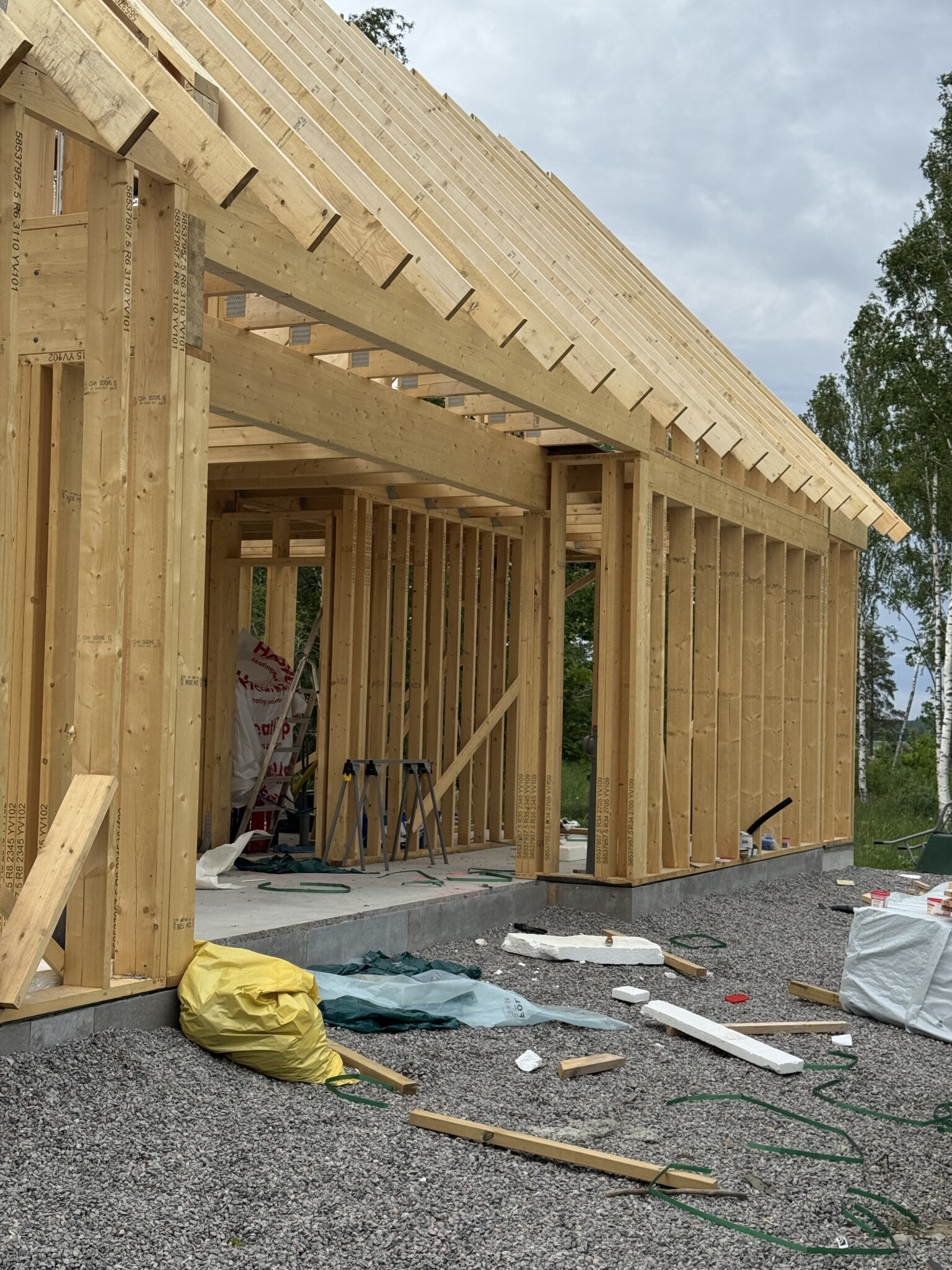

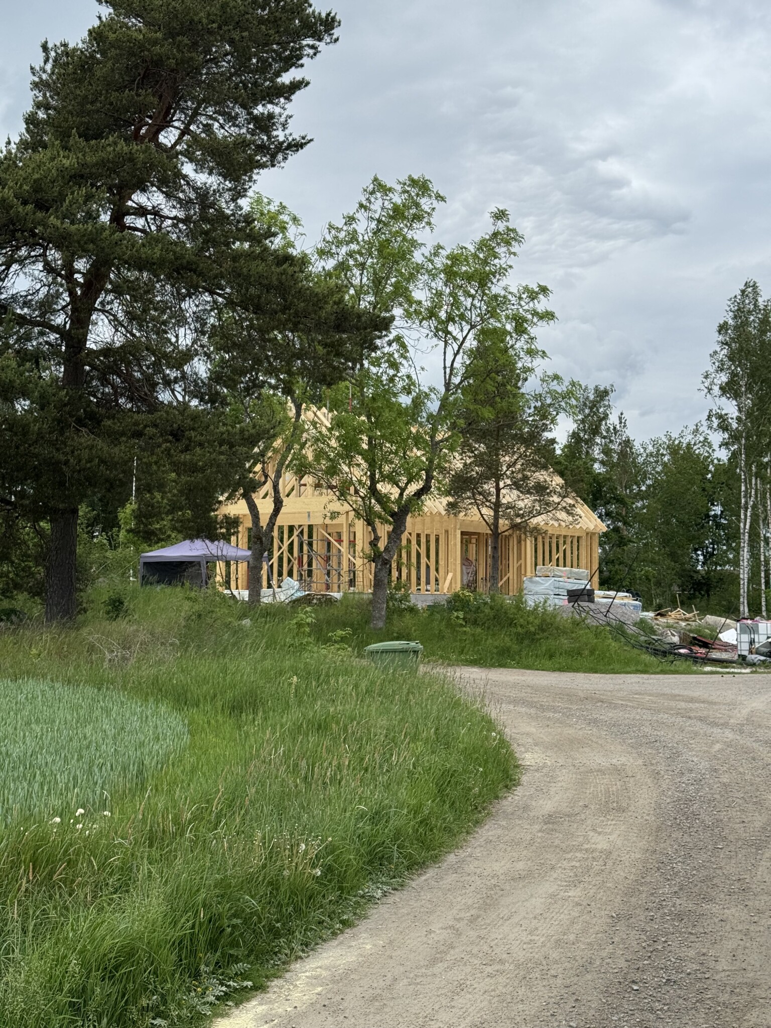

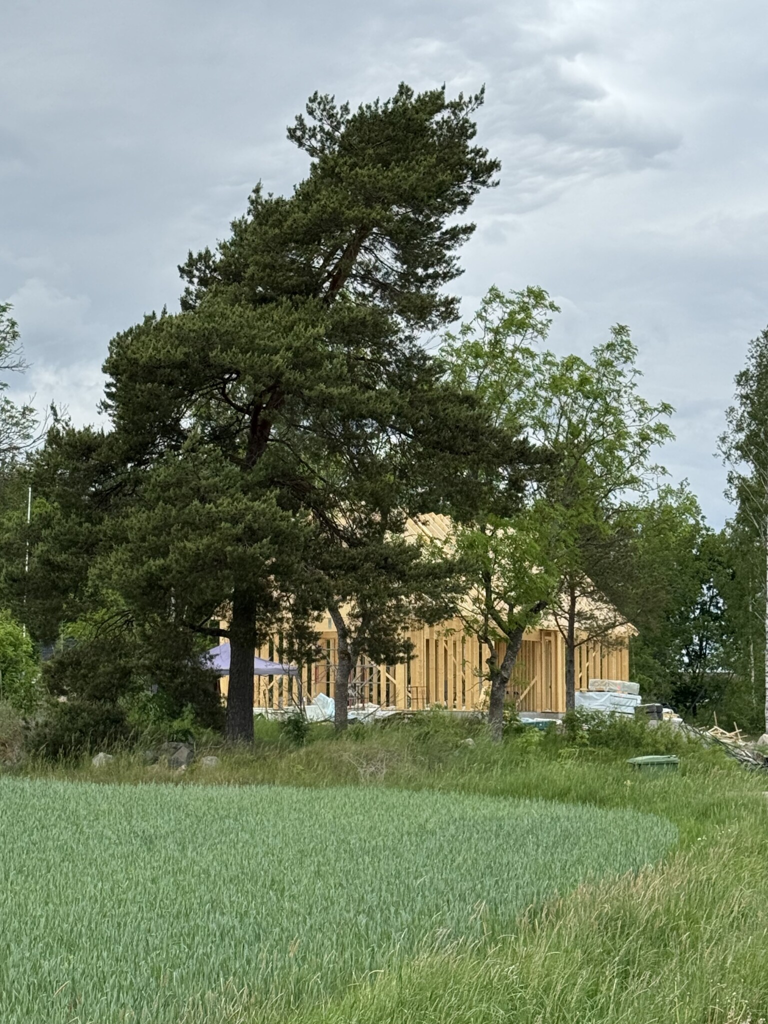

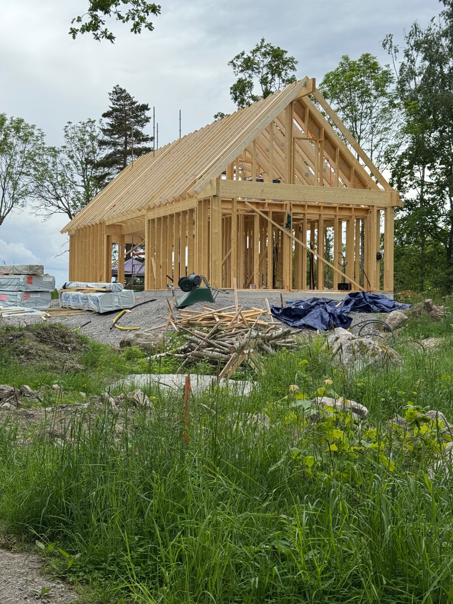

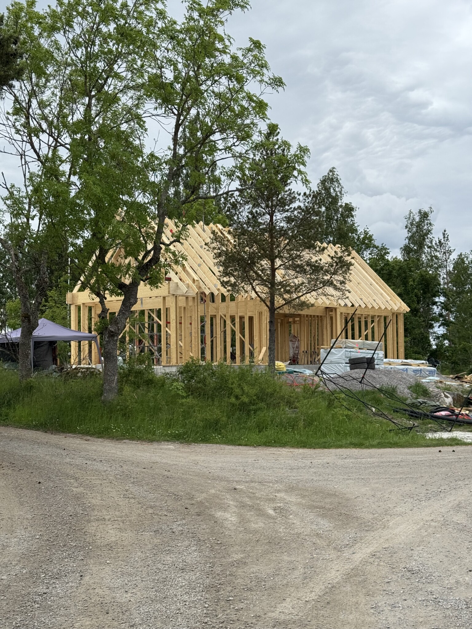

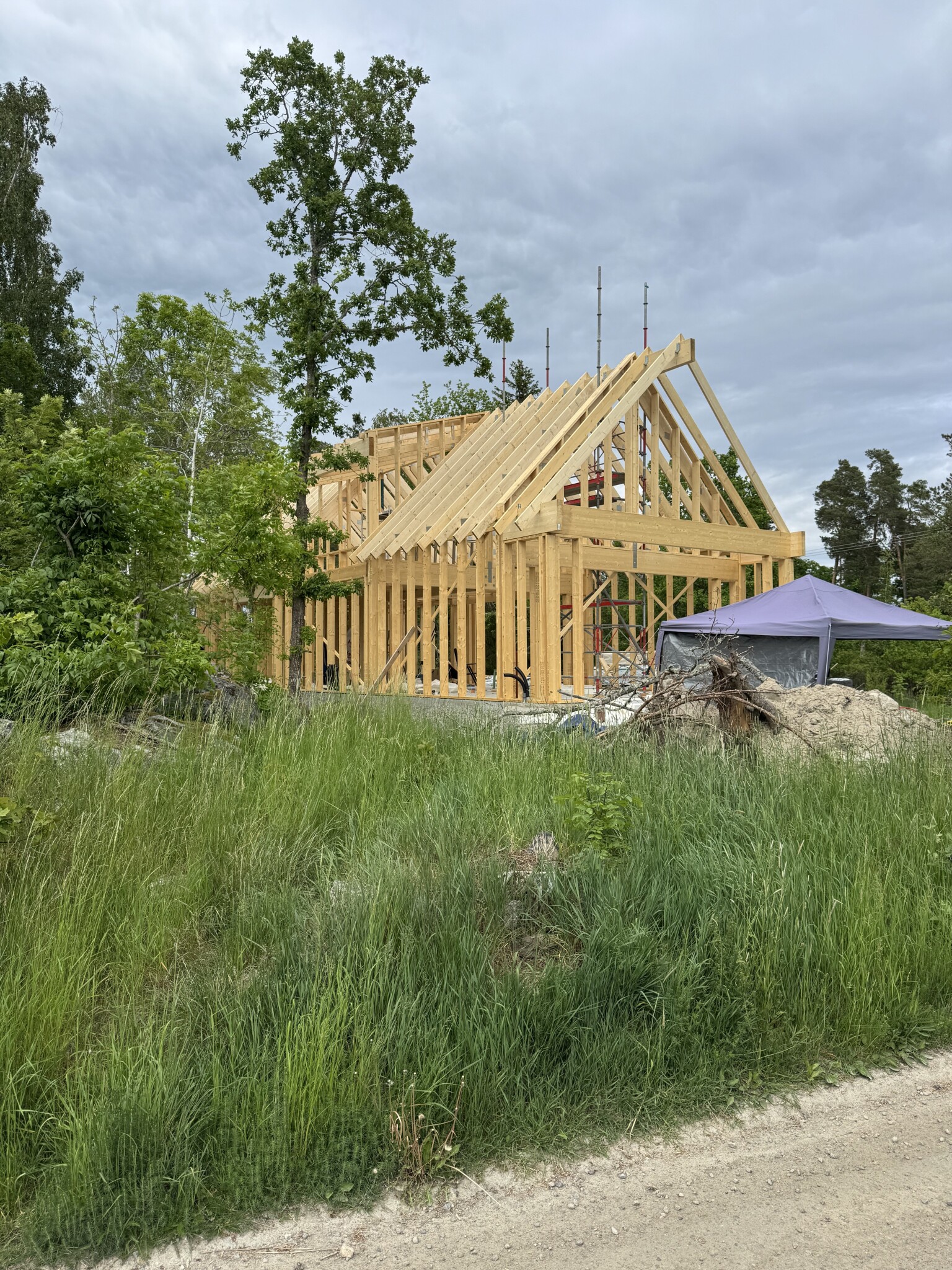

Stommen är nu mer eller mindre helt rest!
Ett par synliga pelare kvar som mest är där för syns skull, ska passa på och ytbehandla dom innan montering, så blir det mindre jobb på ställning.

  • Byggstomme av trä rest i en skogsmiljö, med stöttande pelare synliga. Grusväg och grönska omger stommen under molnig himmel.
  • Ramarbetet för ett hus på landsbygd, omringat av träd och grönska, är nästan färdigrest.

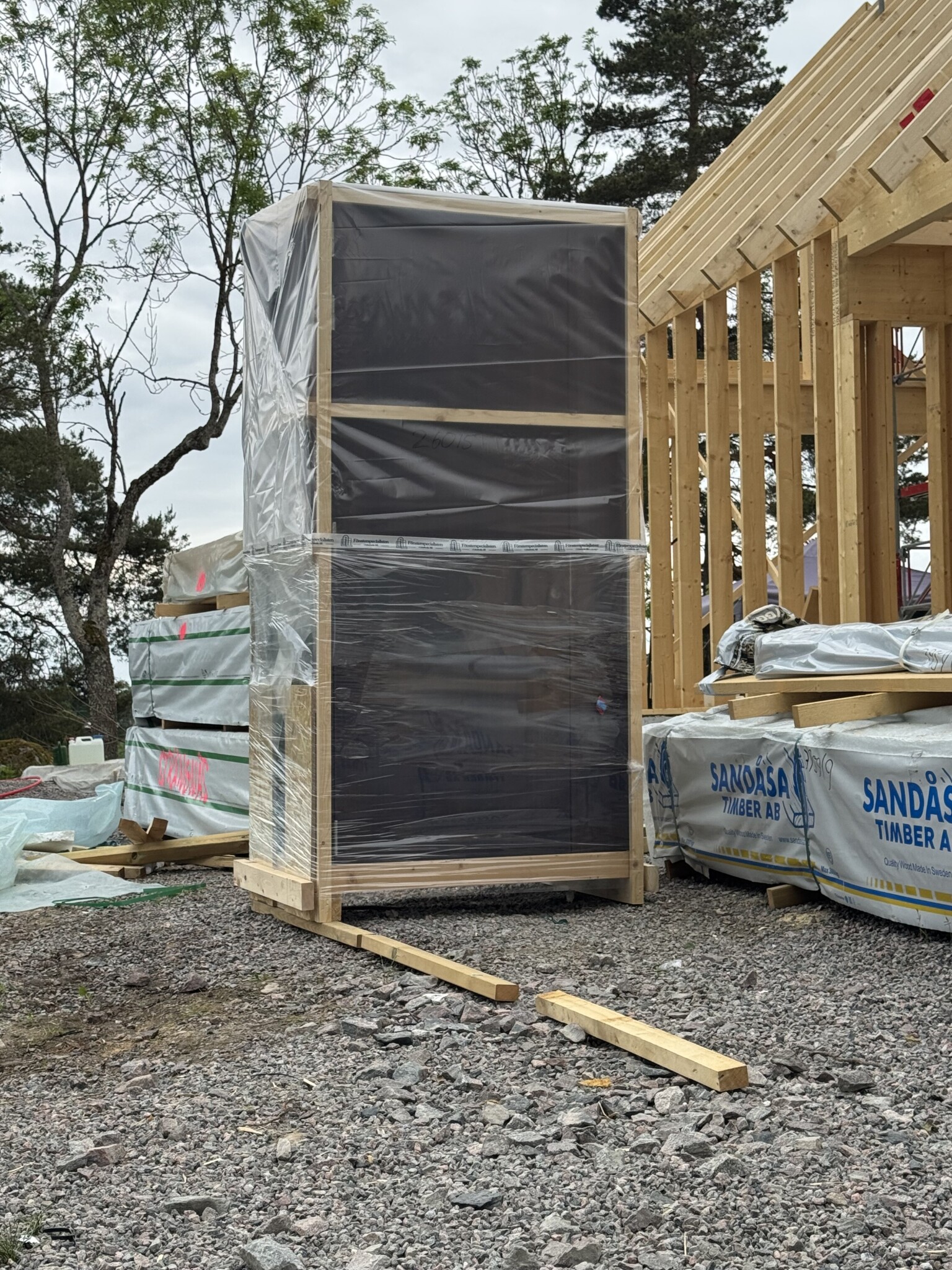

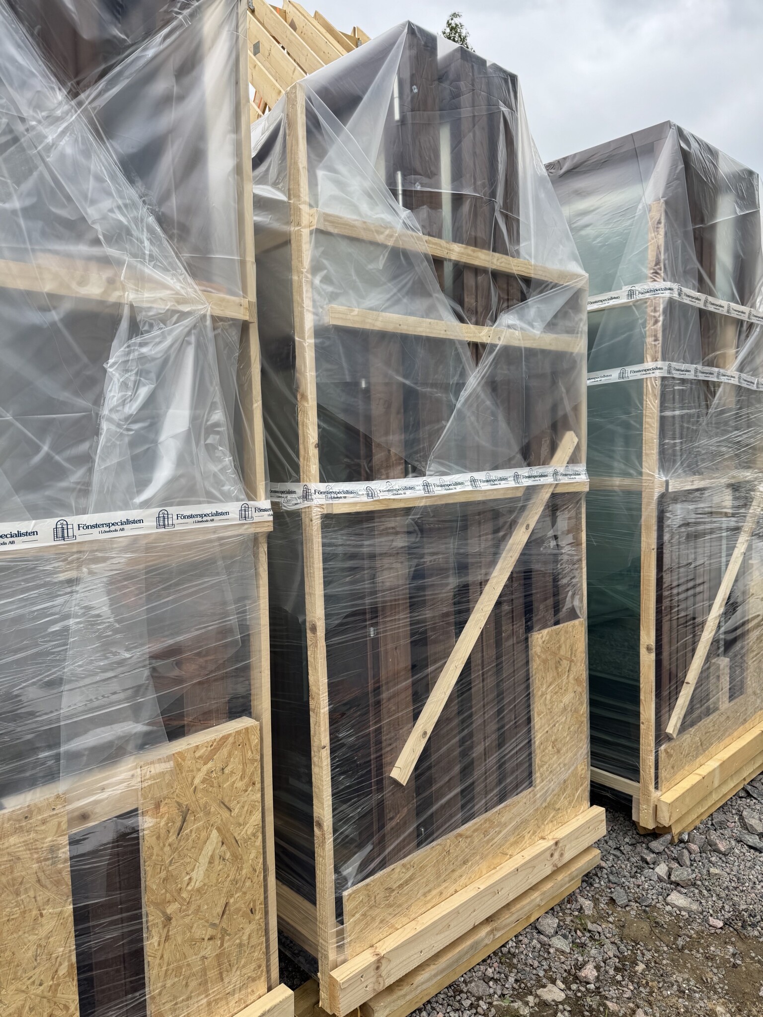

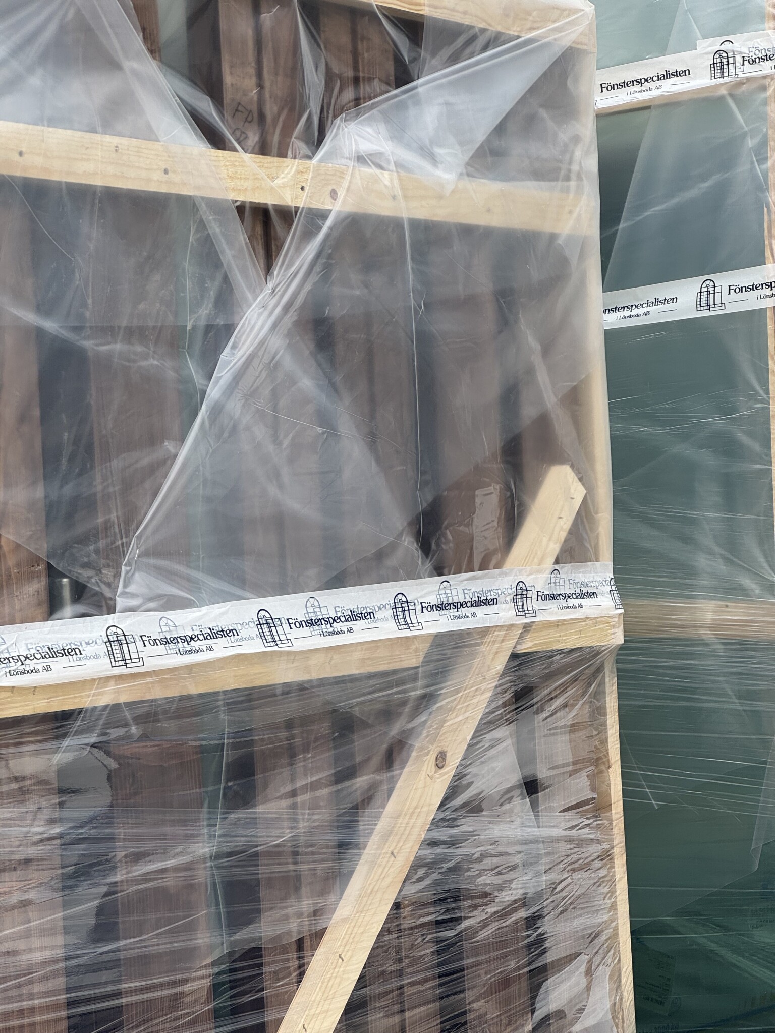

Idag vick vi även leverans av fönster och ytterdörrar! Otroligt nöjd med ytbehandlingen på dessa!
  • Levererade fönster och ytterdörrar på byggarbetsplats, inplastade och paketerade i träställningar för skydd och transport.
  • Leverans av inplastade fönster och ytterdörrar vid ett byggprojekt, omgiven av byggnadsmaterial och trästomme.
  • Pallar med fönster och ytterdörrar i plastskyddad förpackning, levererade av Fönsterspecialisten, Lisaboa AB.
Unikt namn och 10 till
Fint bygge! Vad är det för ytbehandling på fönsterna?
Tack!
Det är tillverkade furu fönster, men en speciell mörkbrun matt lasyr ifrån sikken cetol, som täcker dom ljusa delarna i furu och får den mer kännas som ett ädelträ, furu har blir ofta kraftigt ”zebra randigt ”” med stor skillnad på mellan ljusa och mörka ådringar på årsringarna när man betsat eller lasrar mörk, dom hårda delarna i furu suger åt sig dåligt och som mjuka väldigt mycket, denna vart lite jämnare än va det brukar helt enkelt.
Mer bilder kommer framåt!

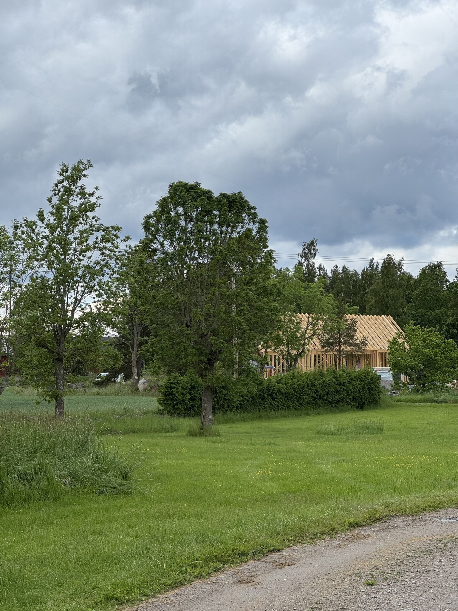

Här se man husets läge och placering på lite mer avstånd. Råspont och takpapp påbörjas snart om värdet tillåter.
  • Husbygge på landsbygd med grönska, träd och molnig himmel. Stommen synlig, omgiven av träd och gräs, råspont och takpapp snart påbörjade.
