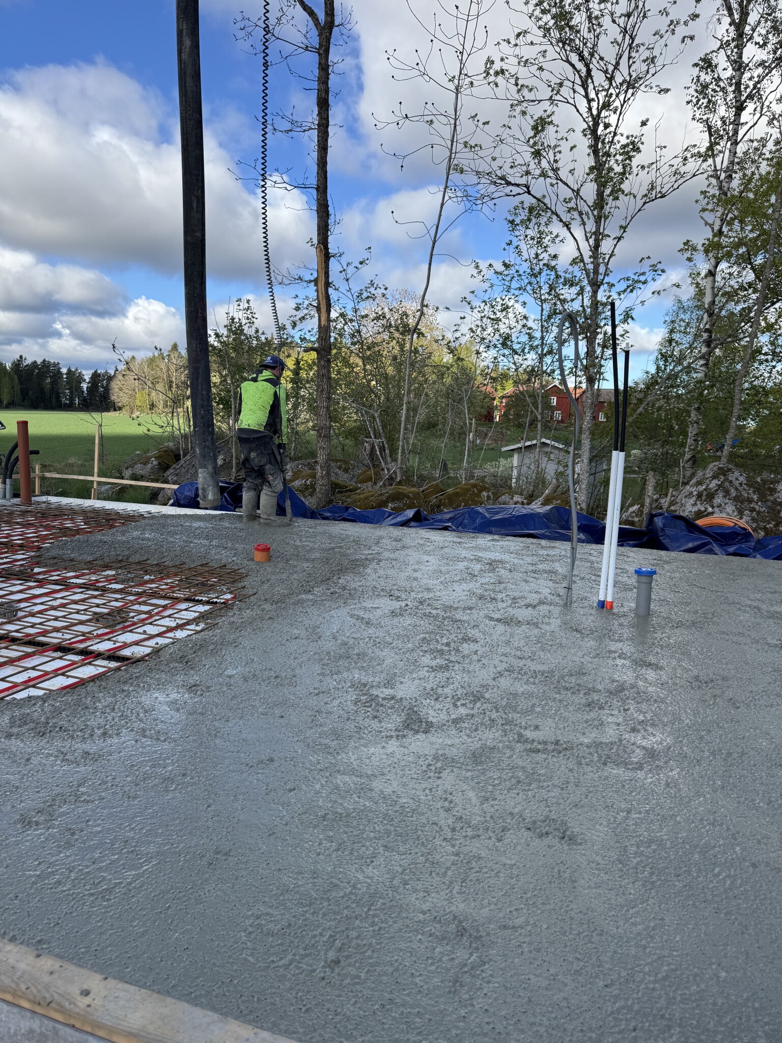

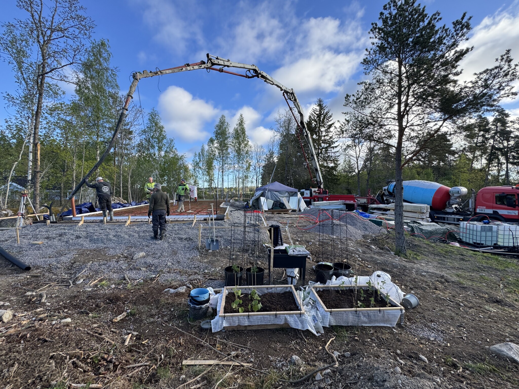

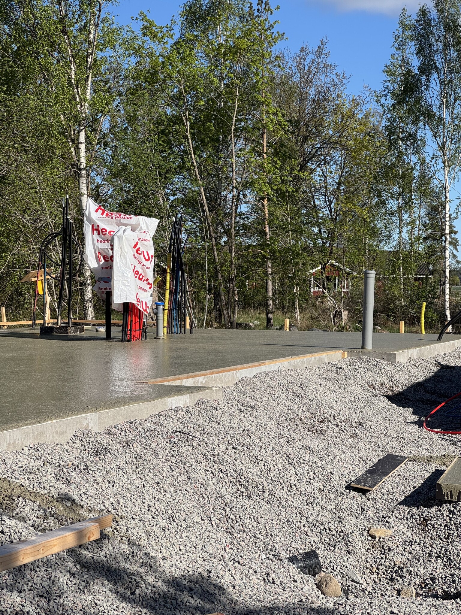

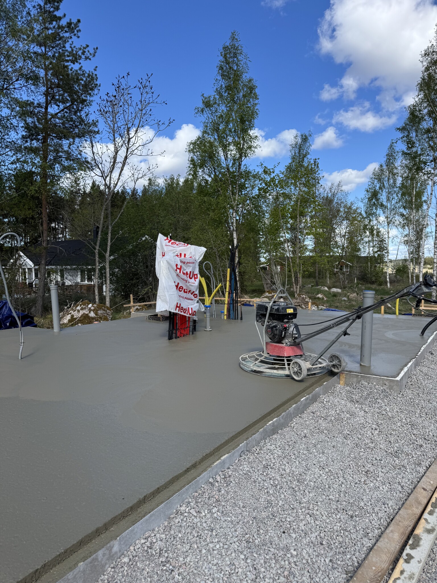

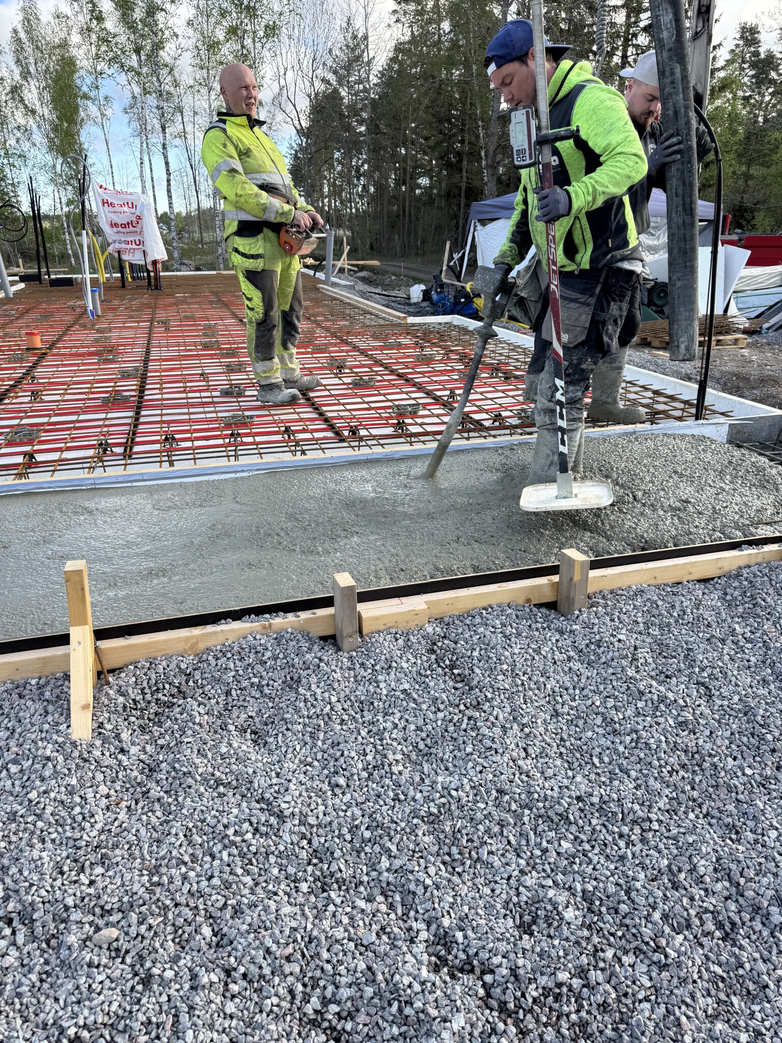

Här lite bilder ifrån gjutningen av plattan!
Nu är det gjutet och glättat och sen täckt för att hålla fukten i natt och bevattning påbörjas imorgon på morgonen imorgon.

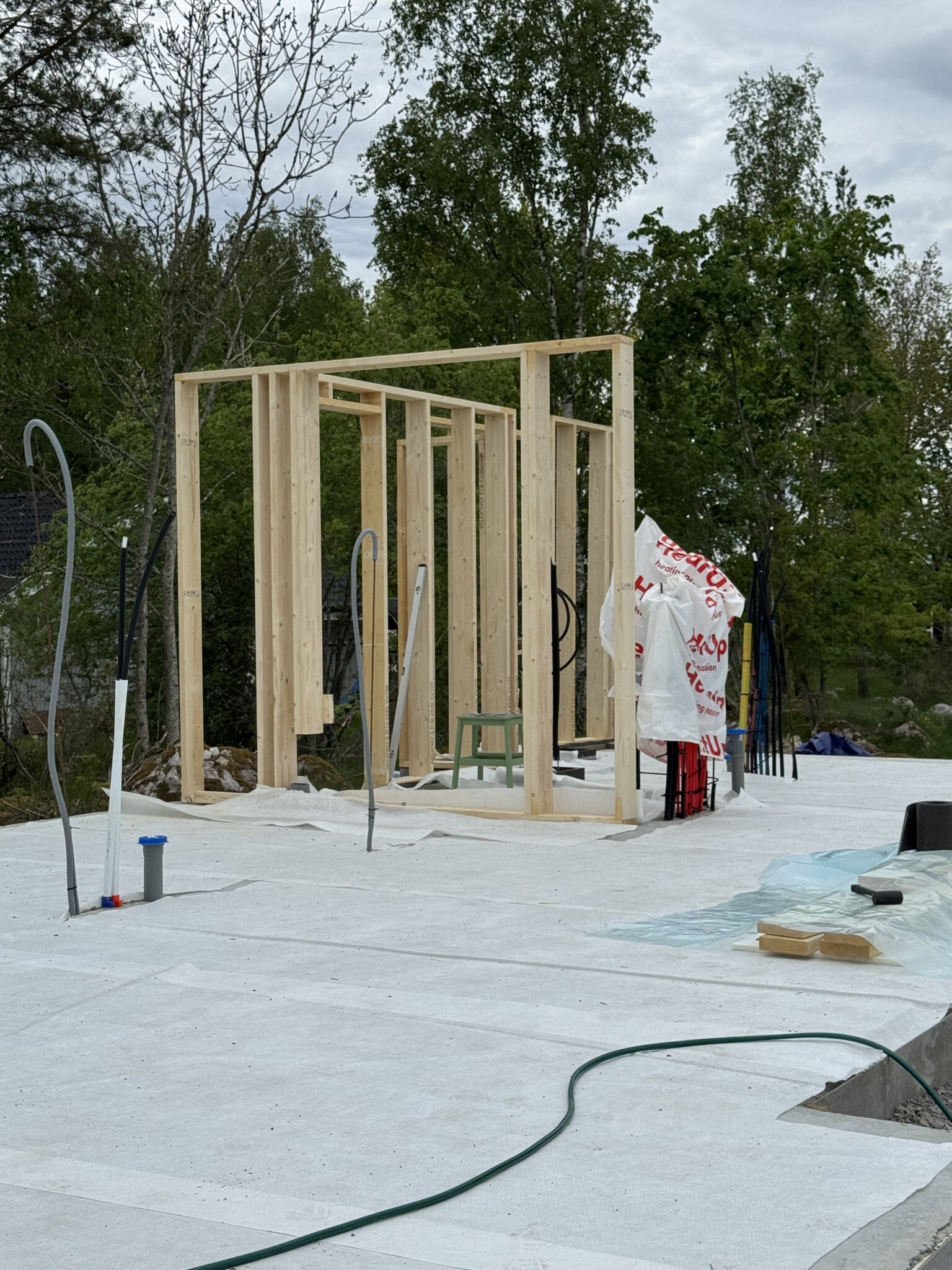

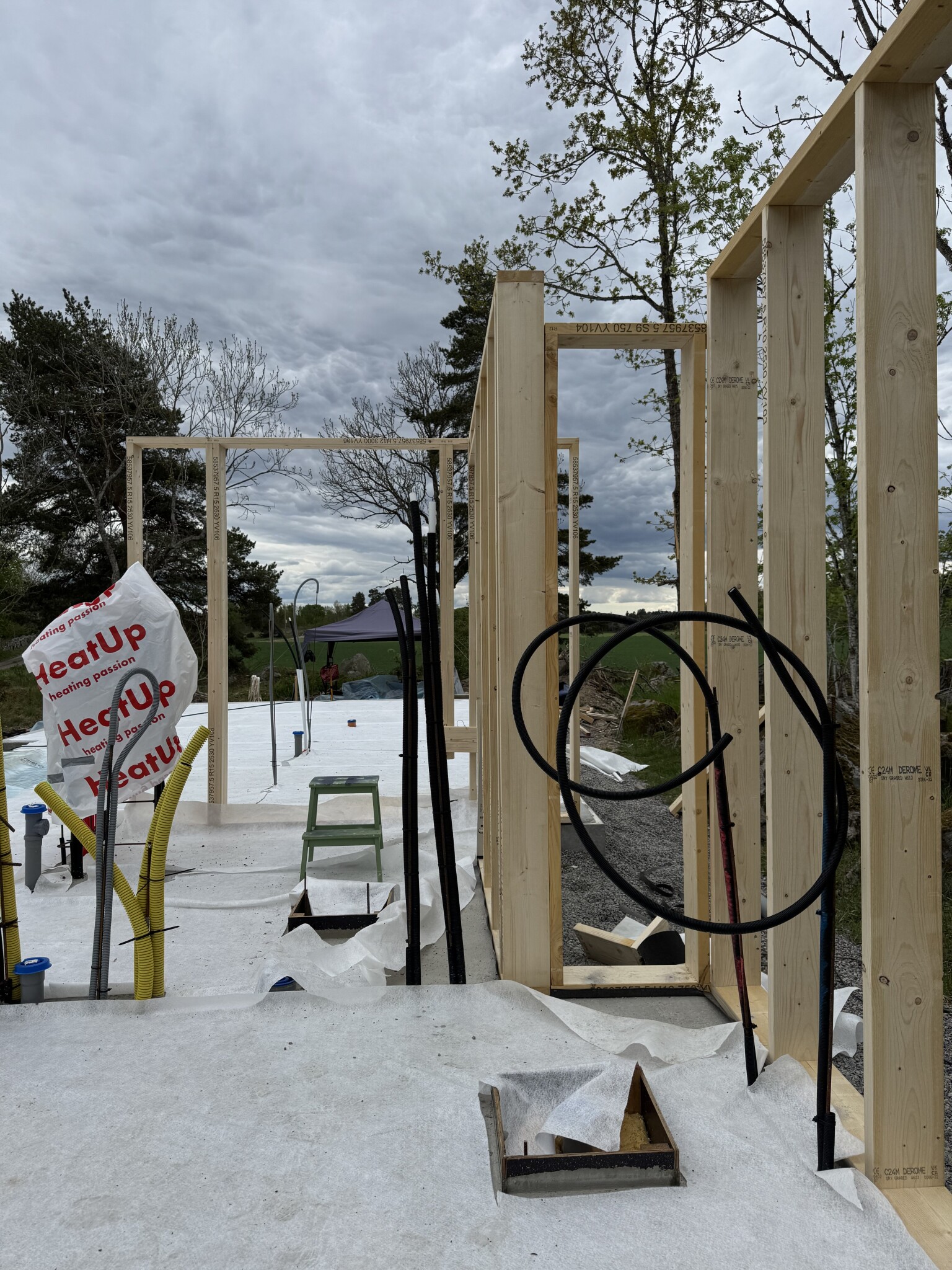

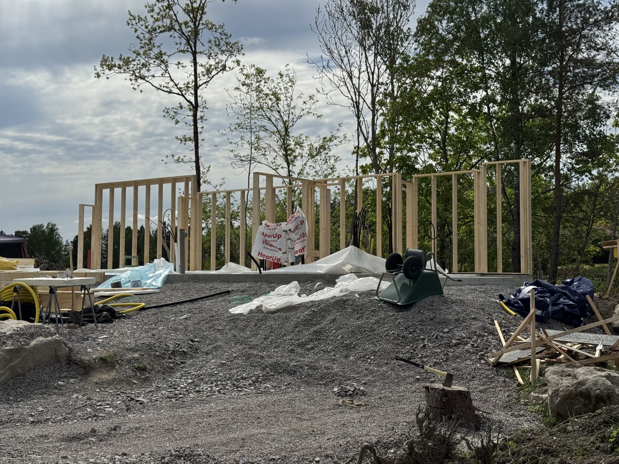

Ytterformarna är nu rivna och stomresningen är nu påbörjad, mer bilder kommer kontinuerligt framåt, det händer mycket just nu!
Riktigt smidigt med en förskuren stomme! Bara att spika ihop färdig märkt Lego som passar!

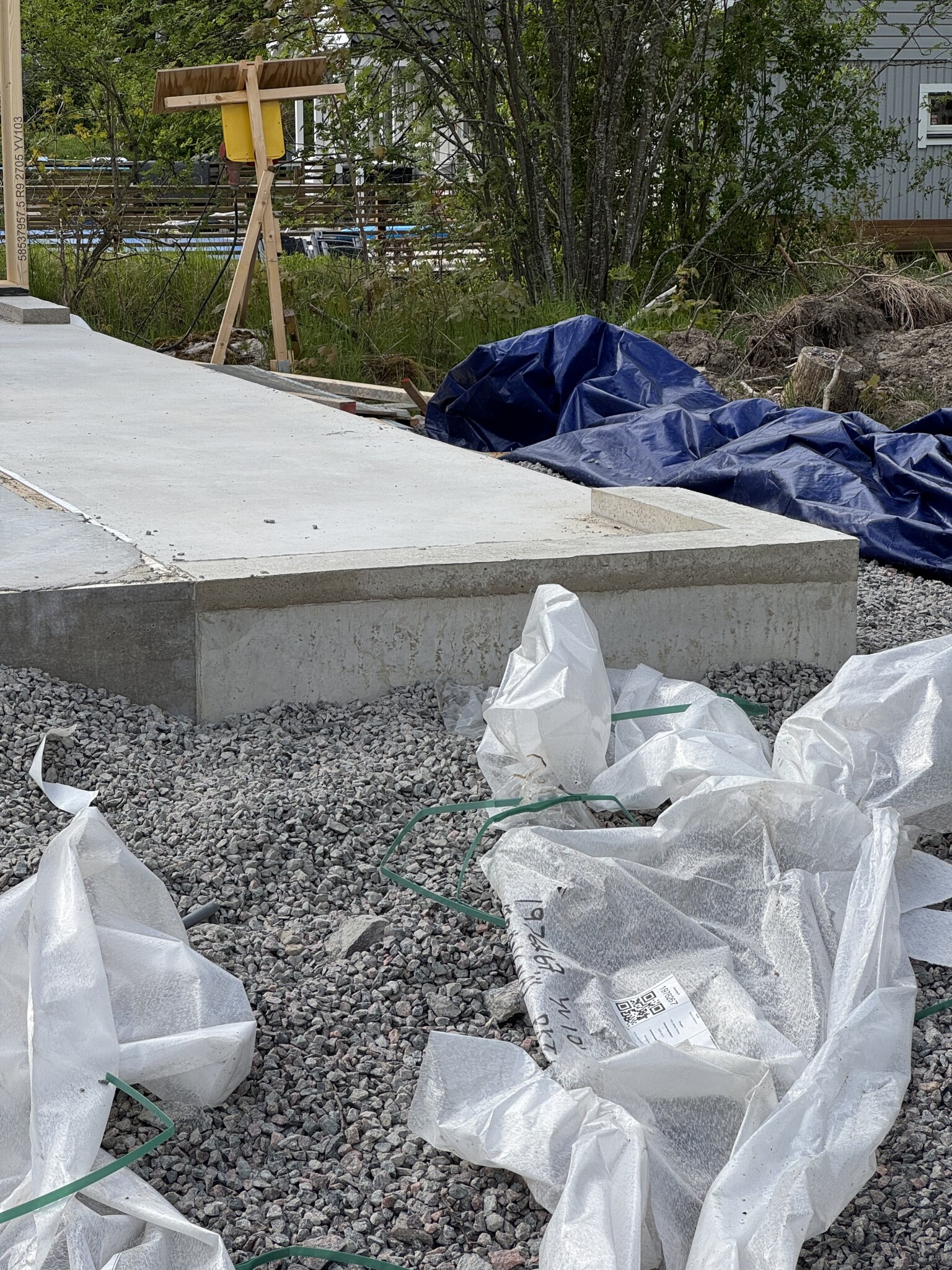

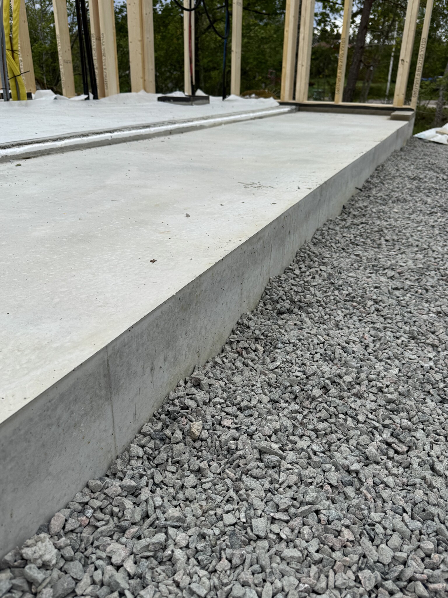

Stommresning fortsätter, planen är att våning 1 är rest innan helgen, sen limträ balkar och våning 2 veckan efter.
Här ser ni även dom extra klackarna vi gjutit på dom yttre betongplattorna som förläggningarna av ytterväggarna står på.

Betongen och pumpbilen var till självkostanadspris med verifierad faktura ifrån leverantören och killarna tog en summa per kvm för gjutning och glättning, som landade i vad två gubbar kostar för en dag i timmar.
Plattat jag har byggt själva inkl all armering etc, så dom gjorde bara själva gjutningen och glättningen och jag assisterades dom.

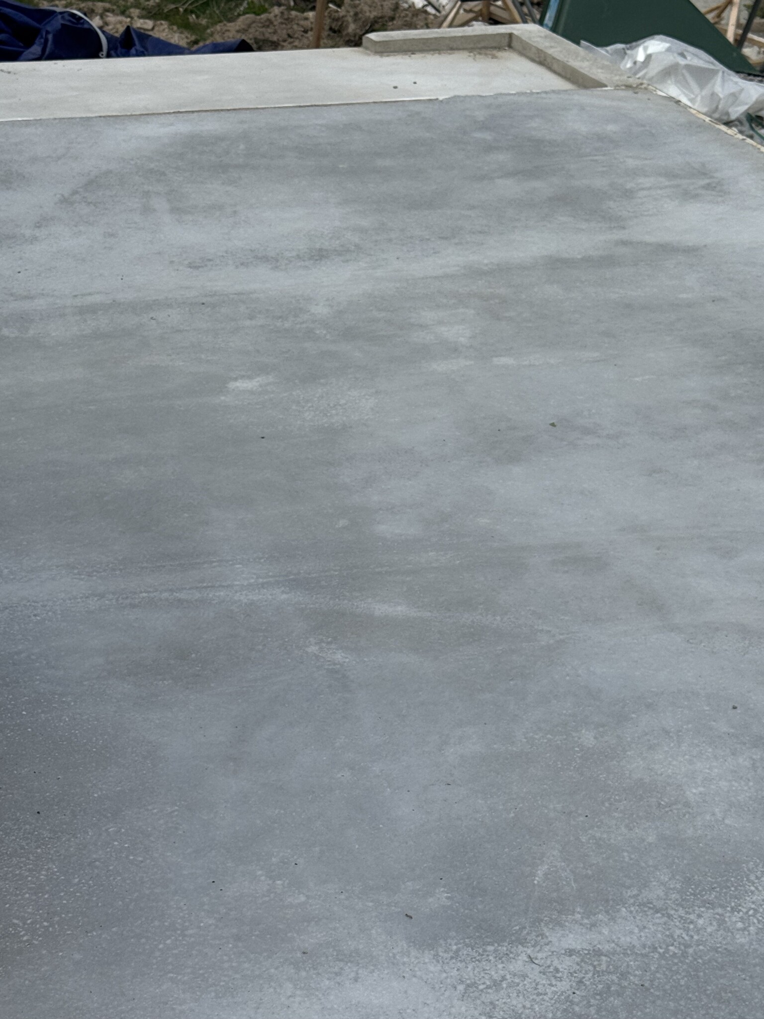

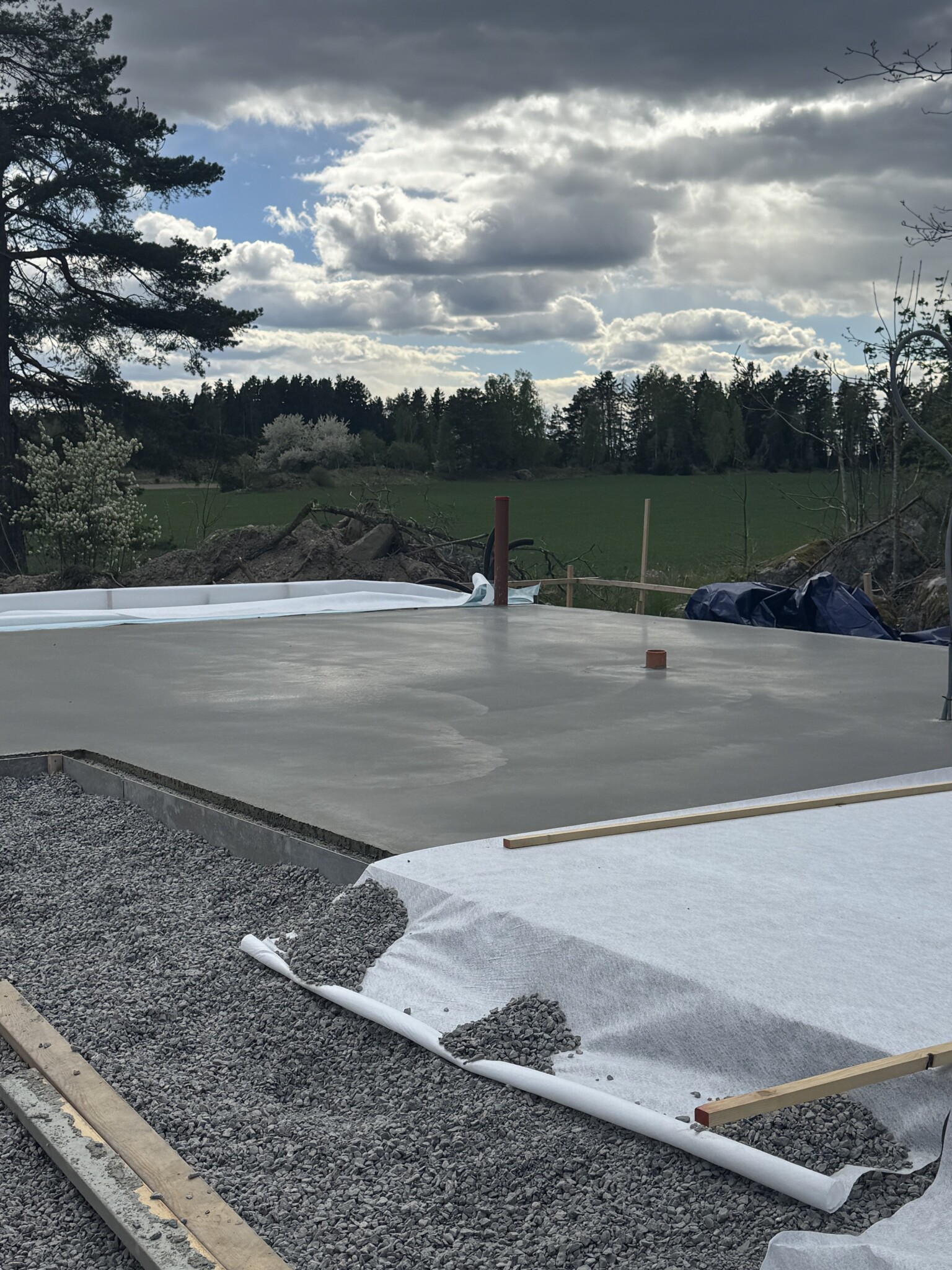

Här ett inlägg om hur jag resonerade med plattan då betongen ska vara synlig och förhoppningsvis inte spricka synligt.
Peppar peppar! Vi har inga synliga sprickor idag, vi får se med tiden om det håller sig.
Jag har önskemål att ev bara polera upp den utan att slipa ner den, men nu lutar det åt att vi kanske inte änns behöver göra det då vi lyckades rätt bra med glättningen, så ev bara en ytbehandling/dambindning.
Steg 1:
Vi körde väldigt grov sprickarmering
10s150 nät, vi fick vara 5 personer för att kunna lyfta ut dem på rätt plats, då 10mm järn väger ”bly”
Steg 2:
Betongen glättades i princip tills att den i börjar ”blåna” för att få ytan hård , hållbar och absolut plan.
Vi täckte plattan efter glättningen med markduk direkt mot betongen som fungerar som ett ”fuktmagasin”
och det lämnar väldigt lite märken om man jämför mot en ”väckad” press eller plast mot betongen, duken blir även lite av en isolering mot nattkyla/vid.
Steg 3:
Uppe på duken la jag sen presseningarna för att hålla fukten kvar ”inne” och för att dom inte ligger direkt på betongen.
Steg 4:
Sen har vi vattnat i ca 2 veckor direkt på markduken för att mätta den med vatten.
Första veckan 2 gånger av dagen och lite mindre veckan efter då vi fick lite regnigare svalare väder.
Steg 5: vi kommer att har plattan
Förutsatt täckt med markduk i dom delar som är synliga för att skydda mot smuts och repor ifrån skor/byggmaterial och ställningar etc.
På bilden har ni skillnaden i kulören som uppstår vid glättningen när betongen ”blånar”den yttre plattan är handglättad och därmed inte blånad.
Plattan är fortfarande relativt fuktig så kulören kommer att förändras något över tid, det ljusnar när det torkar som man också kan se lite fläckvis i bilden.
