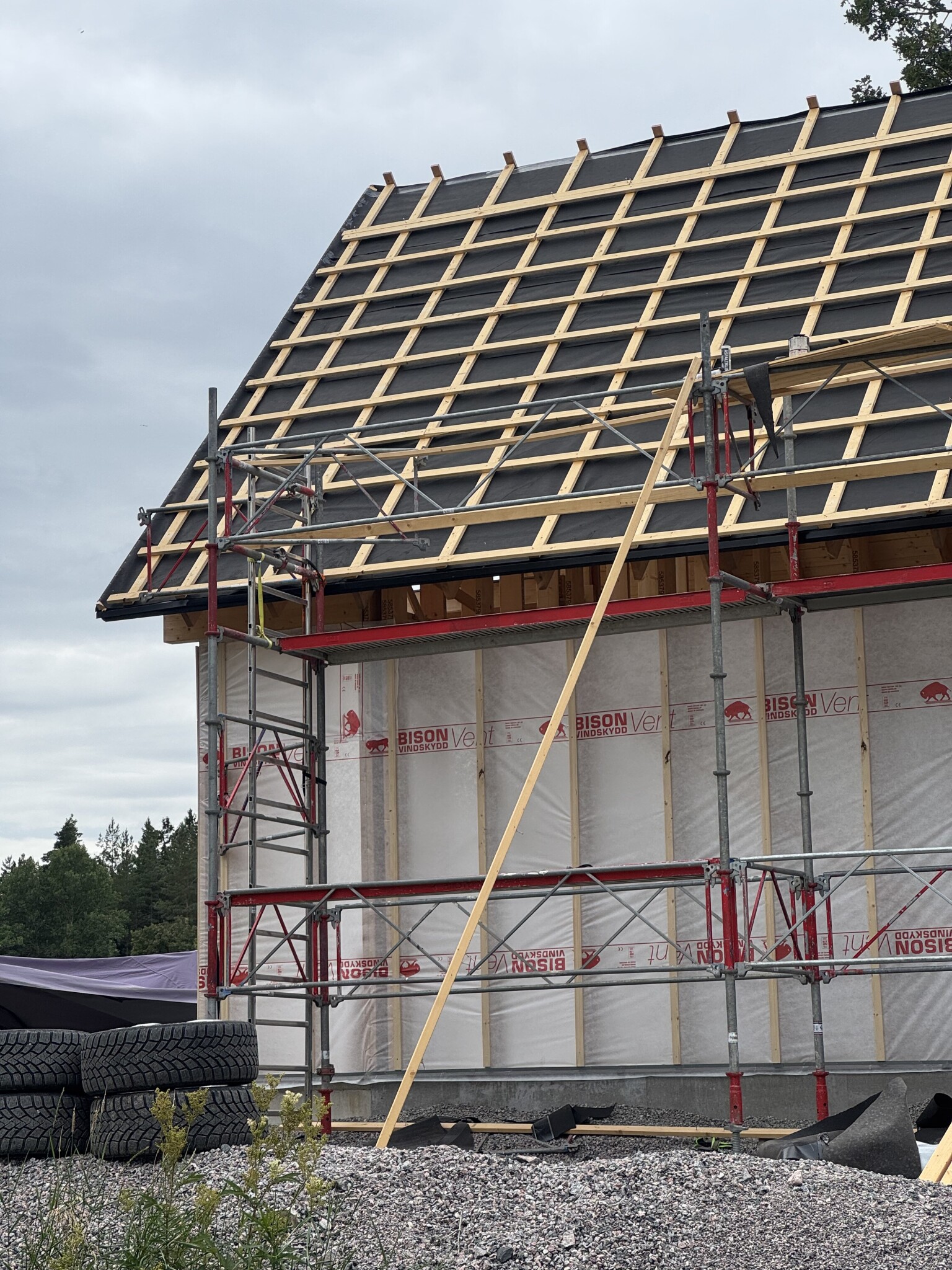

Nu är taket pappat är och läktat! Just nu monterar jag vindduk och luftläkt på fasaderna, fortsättning följer :)

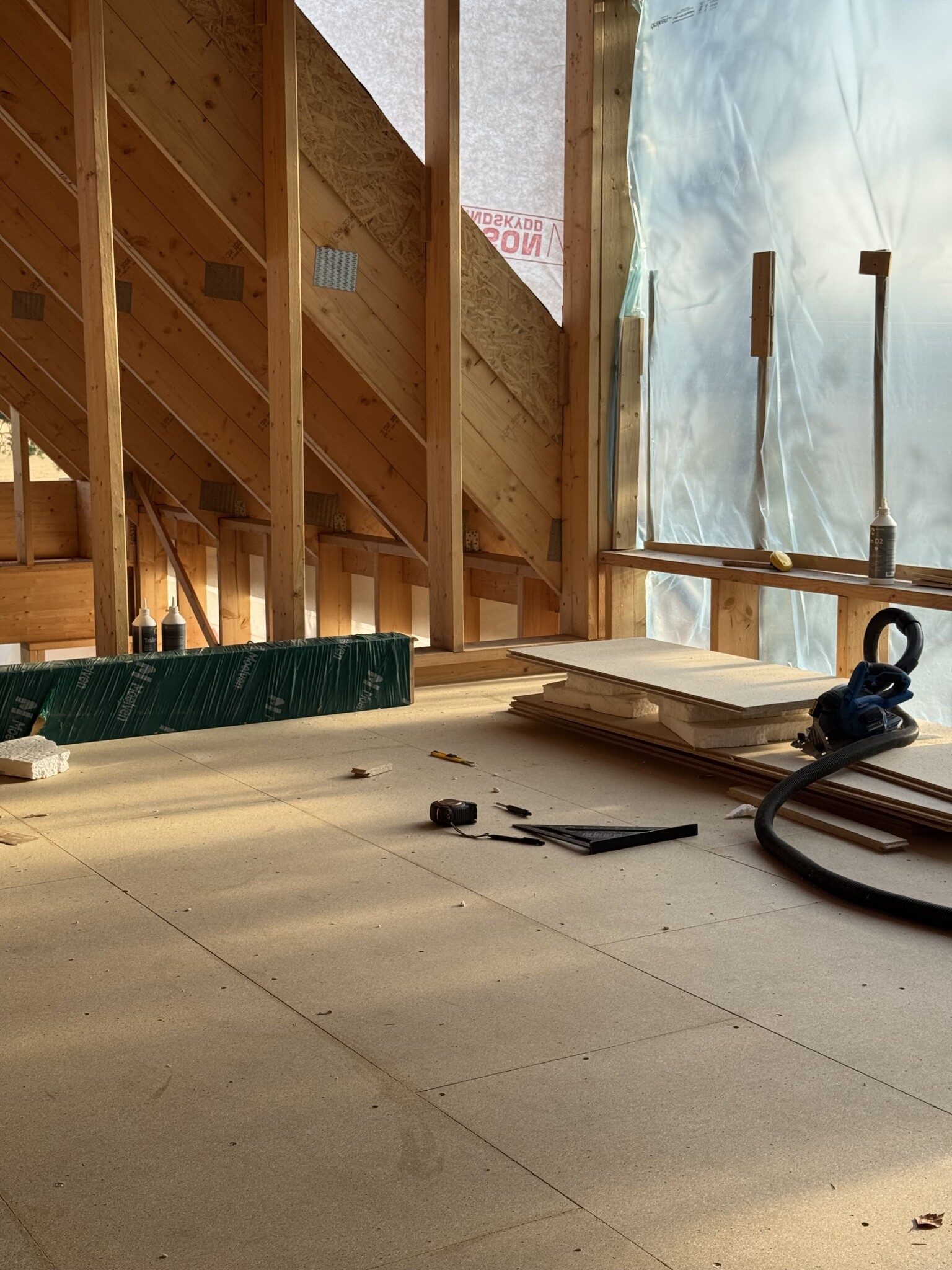

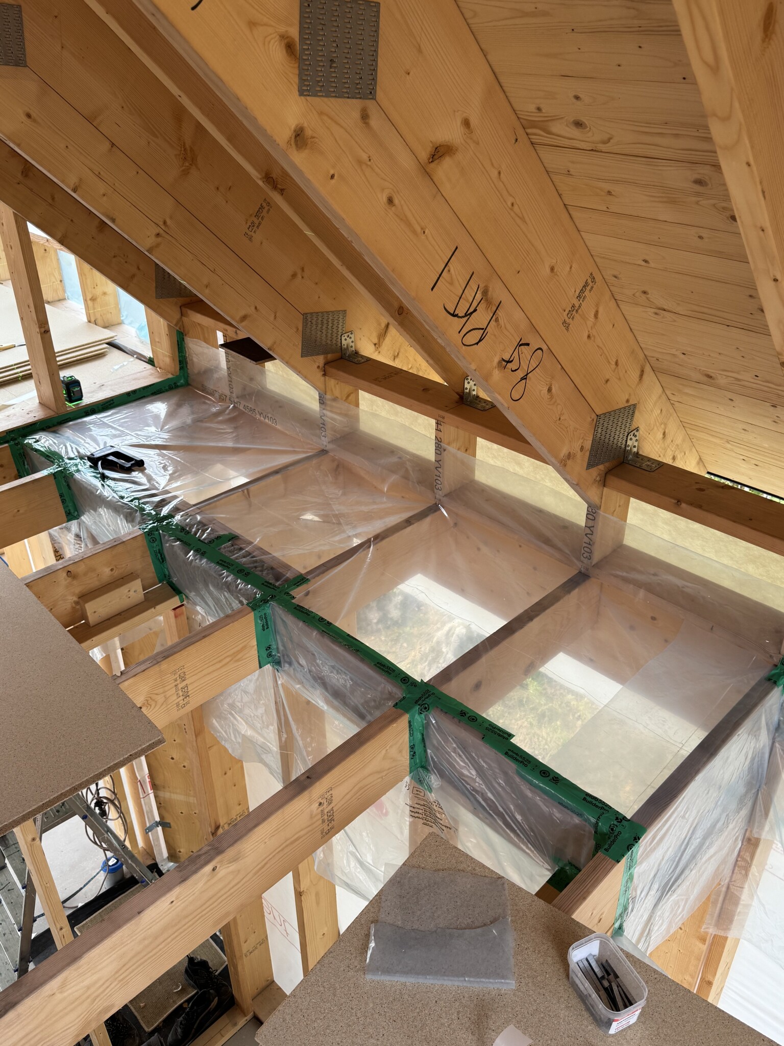

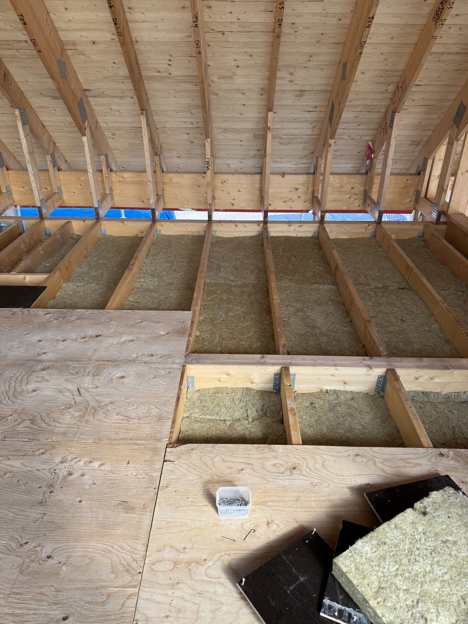

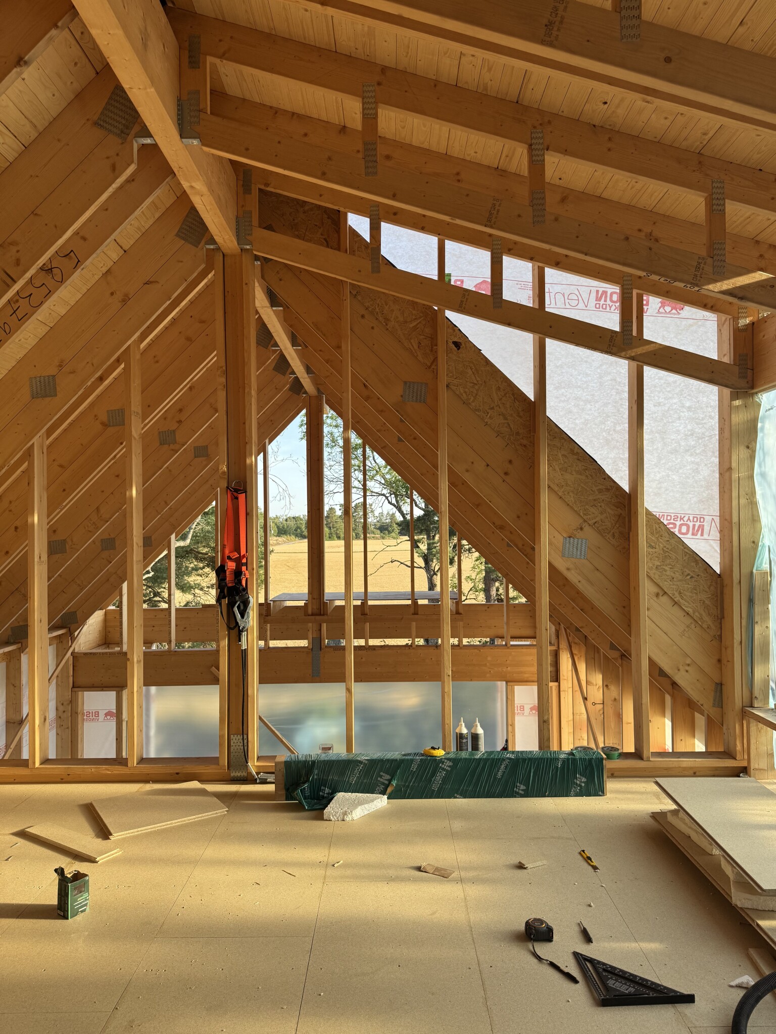

Nu när huset håller tätt så har vi passat på och bygga upp mellanbjälklaget så vi kan få till ett riktigt undergolv på övervåningen som grund för vidare arbete därifrån med luftning i tak och innerväggar etc.
Viktigt att inte glömma att lägga in kappan av ångspärren igenom i mötet med ytterväggen, så att man inte får varmlufts läckage ut i fasaden i mötet, mycket tejpande och trixande runt balkar etc i mötet för att få det tätt.
Annars löper både inre och yttre arbeten framåt hyffsat enligt plan.

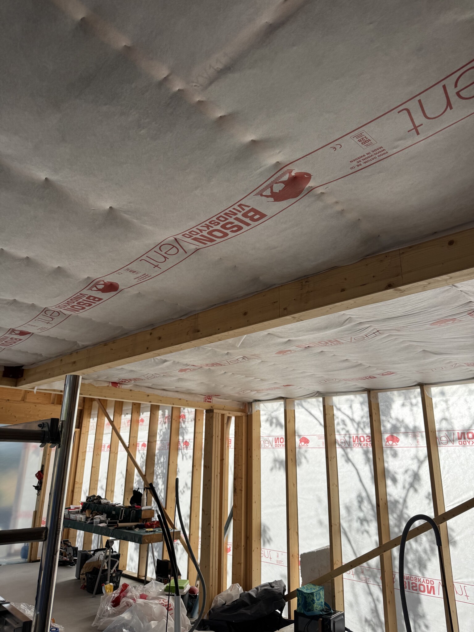

Lite såhär kan det se ut :)

Frerider

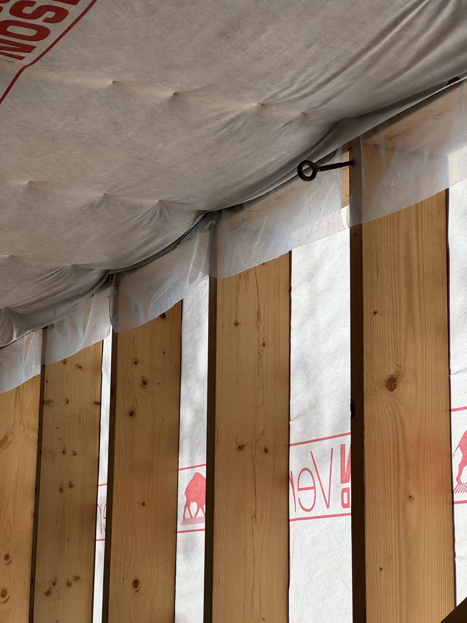

Jag förstår inte på dom första bilderna har du en diffusions öppen vindduk och nu så ser det ut att vara byggplast?
Allt ser väldigt snyggt och prydligt ut. Du verkar gå väldigt metodiskt tillväga med ordning och reda.
Vinddukten inne är där bara för att hålla isoleringen i bjäklaget.
plasten du ser på bilden uppe på bjälklaget är ett specialfall över en en nisch där det är utomhus under golvet.
I ytterväggarna är det en difföppen duk utåt, så den släpper ut ett ev fukt som är kvar inne.
(princip är alla vanliga standard vinddukar öppna.
I väggarna blir det sen mineralull därav plasten på insida väggar.
Hade faktiskt först tänk att köra på Cellolusa eller träfiber, men det var för krångligt med vissa detaljer och lite svårt att få tag på med kort varsel , så det fick bli en med konventionell lösning med mineral ull.
