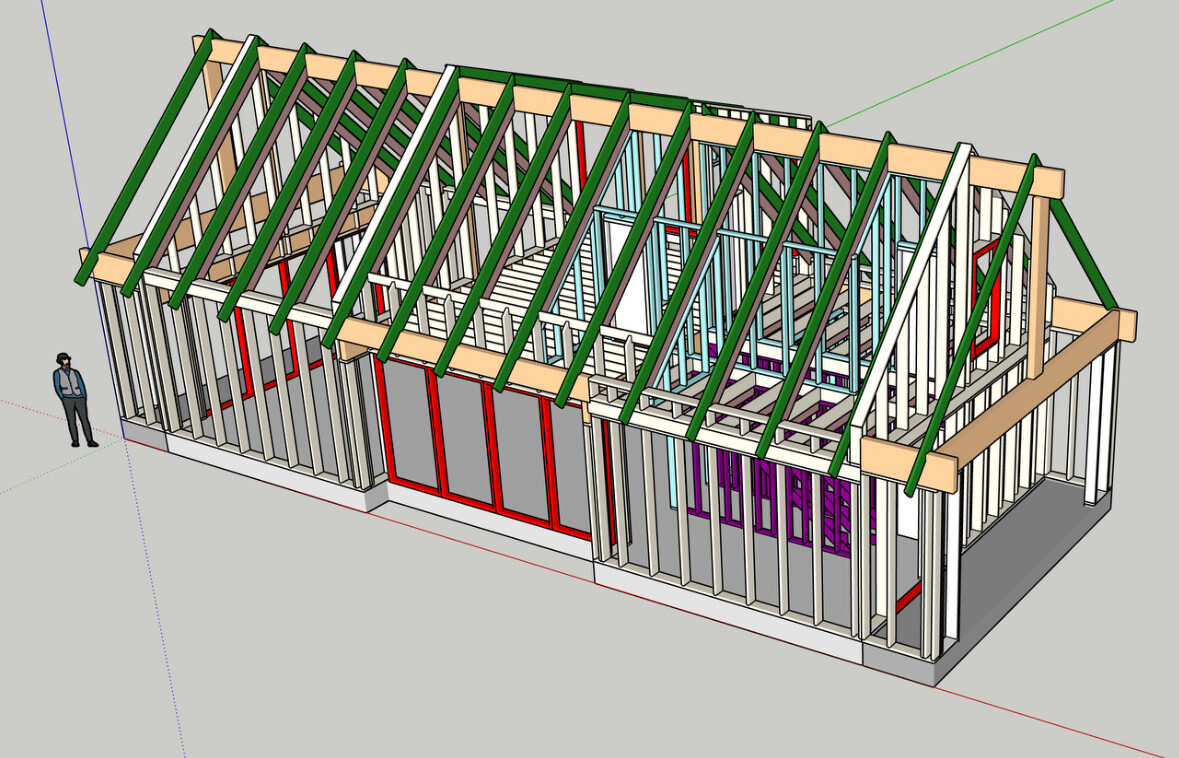

Kul. Vad kör du för mysko stomme? Ser några pelare markerade i plan plus det som syns i fasad. Sedan de där långa enkla väggpartierna med samlat glas. Kommer du försöka slå rekord i byggtid?
Gillar att det står grus!
Det är en limträstomme i grunden.
Dvs pelare och balkar med Ryggåstak.
Stommen delvis är synlig och delvis fejkad att vara synlig :D och ibland kraftigt överdimensionerad, just for the look of it!
För att få till lite mer intressanta detaljer och proprtioner på vissa delar.
Haha jo grus, står med :D
Pelarna i planen är inte alltid pelare, bara e ett test i planen jag la upp, ofta är det en bärande väggsnytt istället.

Här kan du se lite mer om stommen :)
  • 3D-modell av byggnadsstomme med gröna takbalkar och röda fönster, bemannad av en mänsklig figur för skala.

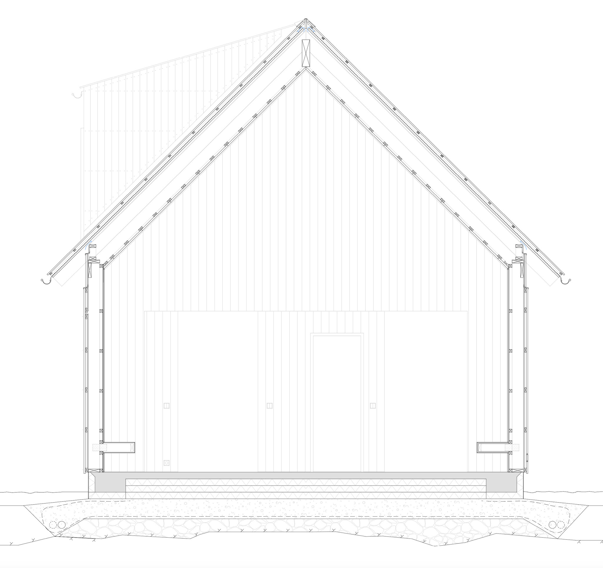

Projektering pågår för fullt, grannhöran har gått igenom utan kommentarer och nu inväntar vi ett bygglovsbeslut ifrån kommunen.
  • Ritning av fasadsektion för planerat byggprojekt under projektering.

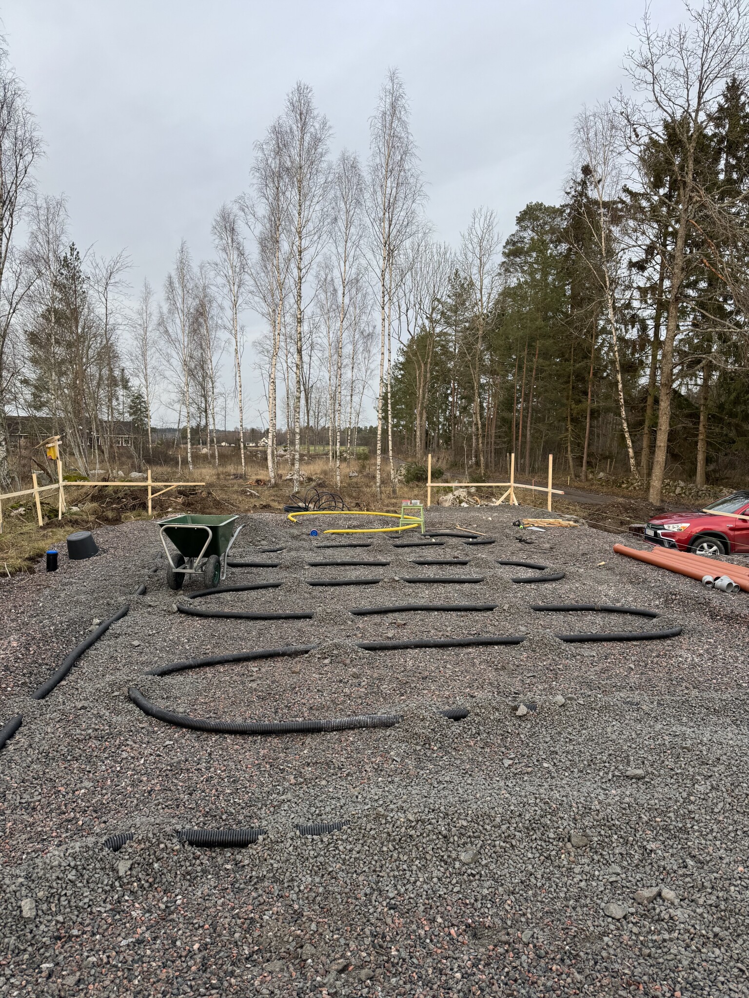

Hej i tråden!

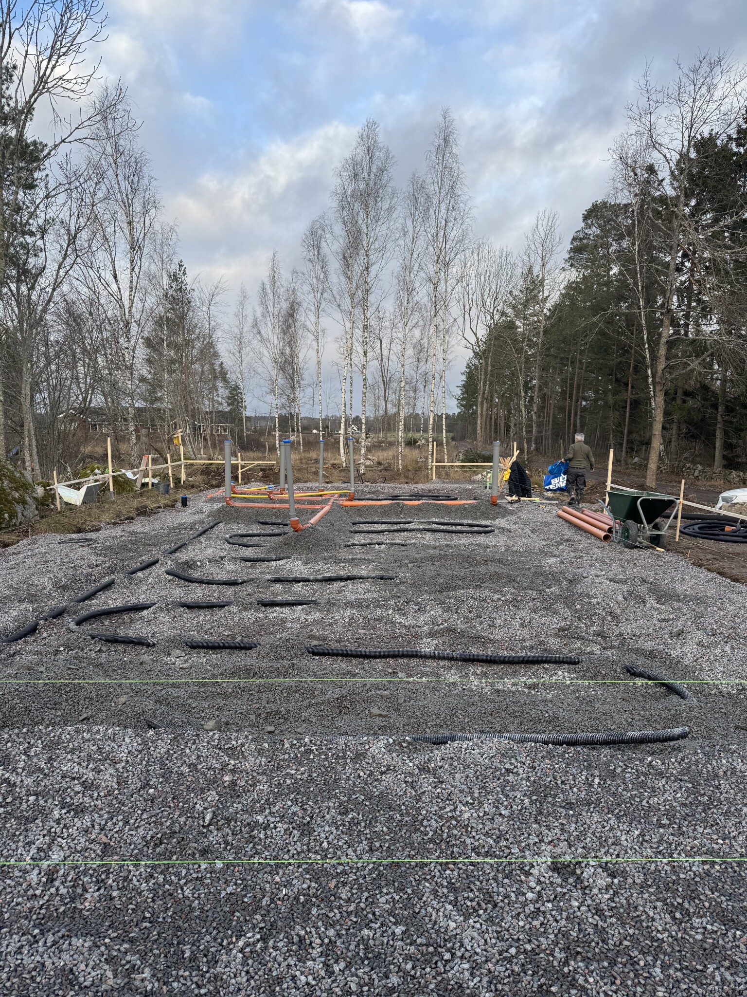

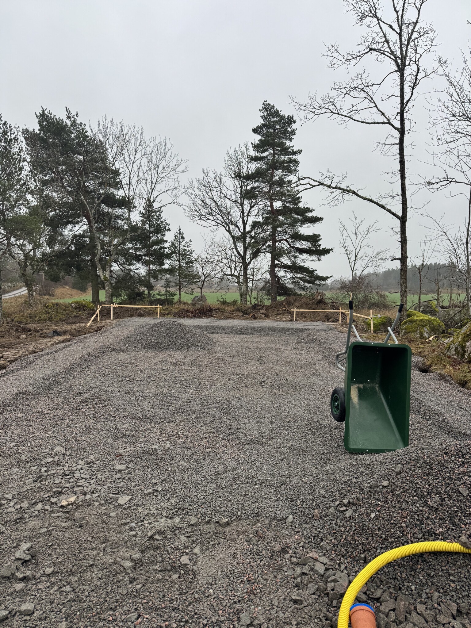

Starbesked är klart, bygglovet har trädit i kraft, avlopp och vatten är ansökt.
På bygget har vi nu packat upp grunden till nivå så att vi kan börja lägga in få in alla avlopp, placera inkommande vatten samt för ingjuten slang för el och bredband.
Fin utsättning utfördes igår, så nu vet jag vart huset exakt står. Fick även har jag även lagt ner radonslang som säkerhet.
Vidare ska vi ha några last dränerande 8-16 och ca 5cm flis in under plattan så det blir jämt och bra!
Vi valde att packa up och fylla istället för sprängning då vi hittade en relativt plant berg under plattan.
Det gick åt ca 230 ton med 0-90 packat i 20cm lager och ca 50ton 8-16 för att komma till rätt nivå, vi saknar fortfarande ca 3 lass efter att vi in avloppen etc.
Ska även in med brunsringarna som samlar upp takvavattningen då jag inte ska ha några stuprör, utan rännor som kastar ut in i ringarna som fylls med med sten och för vattnet till dräneringen och vidare till stenkistan.
Jag lägger under veckan en stor beställning isolering, kantelement, beslag, armering, najtråd, distanser, kantbyglar och golvvärme samt vattenrör för ingjutning och alla säkra vattenskåp.
Ska också köpa i ett markmätarskåp, då jag inte vill ha ett fasadskåp på huset.
Planen är nu att påta med plattans igående delar under den ”kalla vintern” samt börja upp bygga carporten.
Sen när temperaturen tillåter gjutning så gjuter vi plattan och så kommer en leverans av en av mig ritad med färdigkapad stomme ifrån Derome.
Stommen kommer packad och märkt vägg för vägg, som sen jag + en snickare spikar ihop och ska resa på våren/försommaren.
Alla fönsterpartier är nu genomritade och nu under beställning ifrån fönsperspecialisten i lönnsboda, med leverans planerad till april/maj 26, Det blir en mörkbrun lasyr på furu.
Fortsättning följer!
Uppdateringen kommer nu mer löpande, när vi äntligen är igång på riktigt.
  • Byggarbetsplats med packad grusgrund och svarta rör lagda på marken, omgiven av träd och med en röd bil i bakgrunden.
  • Byggarbetsplats med plan mark, gruslager, en skottkärra och gul slang synlig. Området omges av träd och himlen är mulen.
Pörtet och 10 till

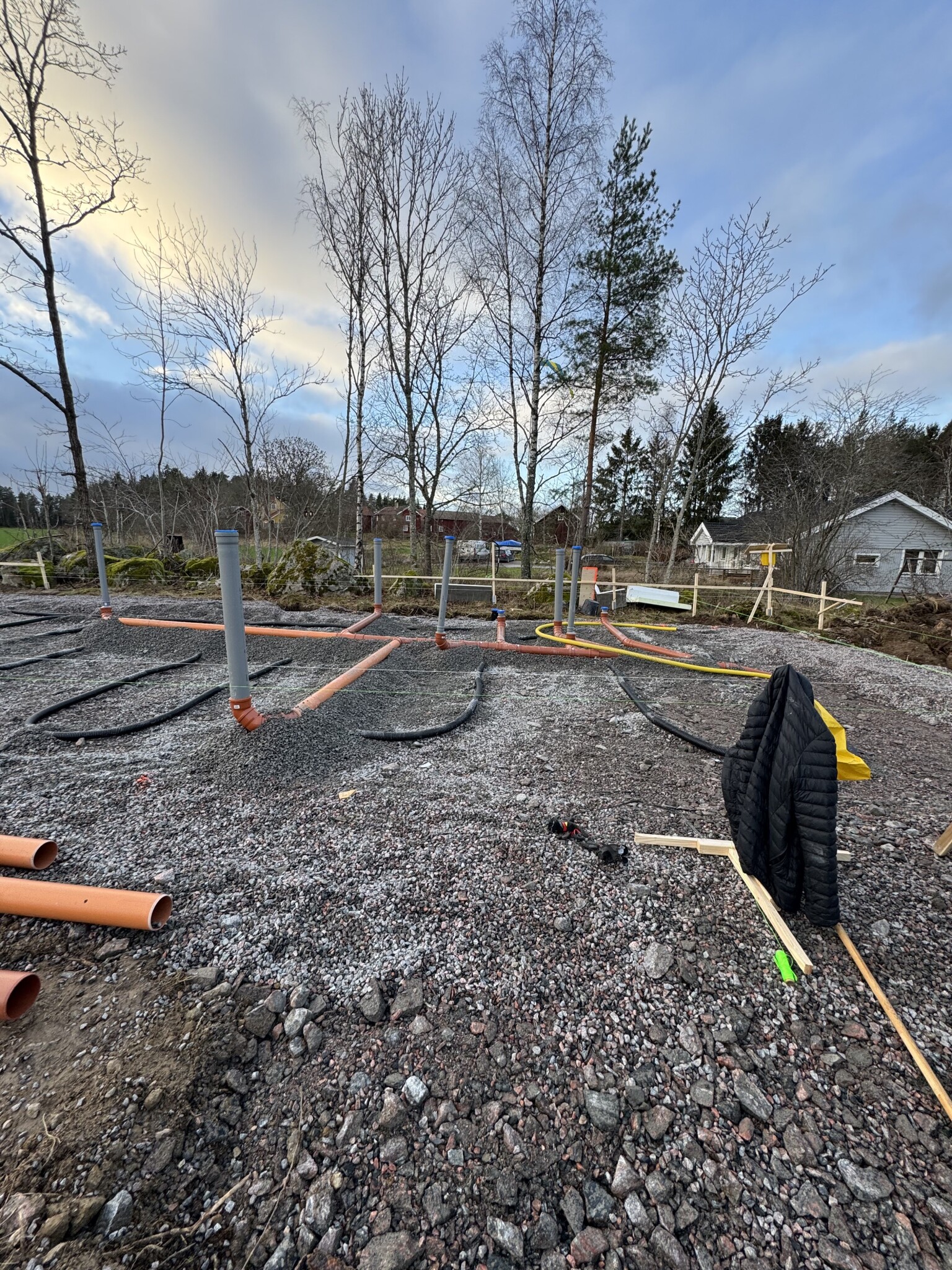

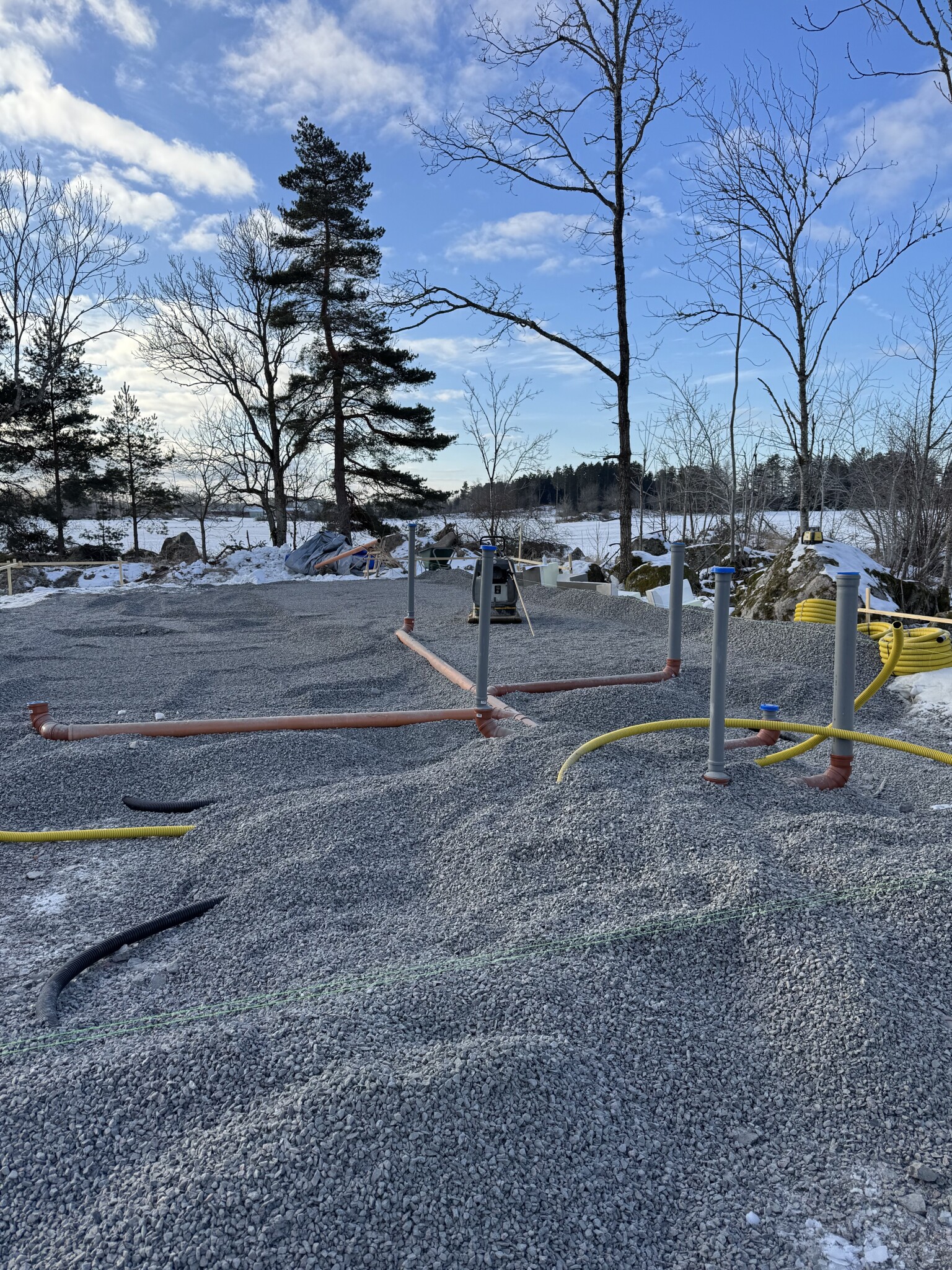

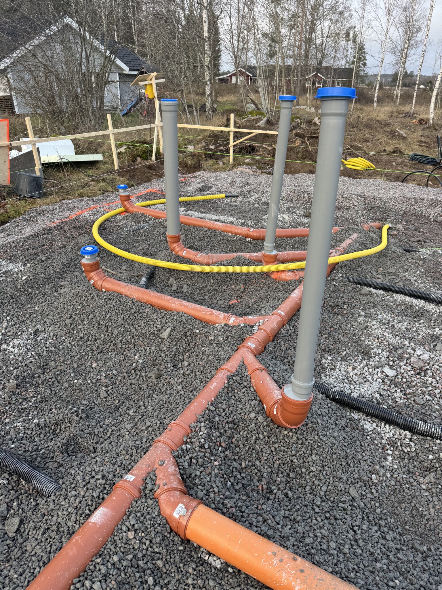

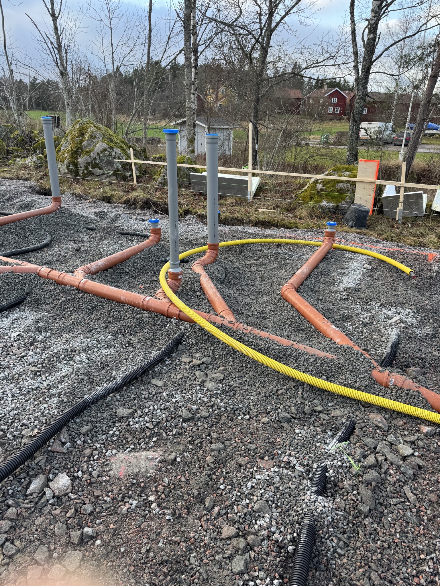

Ny uppdatering.
Avlopp sitter nu på plats med rätt fall, näst in med el och bredbandsslang, sen är det dags och fylla upp till rätt nivå för isolering och kantelement.
  • Orange avloppsrör med rätt lutning installerade på grusmark, med gula och svarta kablar förberett inför isolering och kantelement.
  • Avloppsrör installerade med korrekt lutning i ett byggprojekt, på grusbelagd mark omgiven av träd och en husfasad i bakgrunden.
  • Byggarbetsplats med nylagda avloppsrör, grusad mark och omgivande träd. Redo för eldragning och bredbandsslang.
  • Grusbelagd byggplats med avloppsrör på plats i skogsmiljö, redo för nästa steg med el och bredbandsslang innan isolering.
henche och 10 till

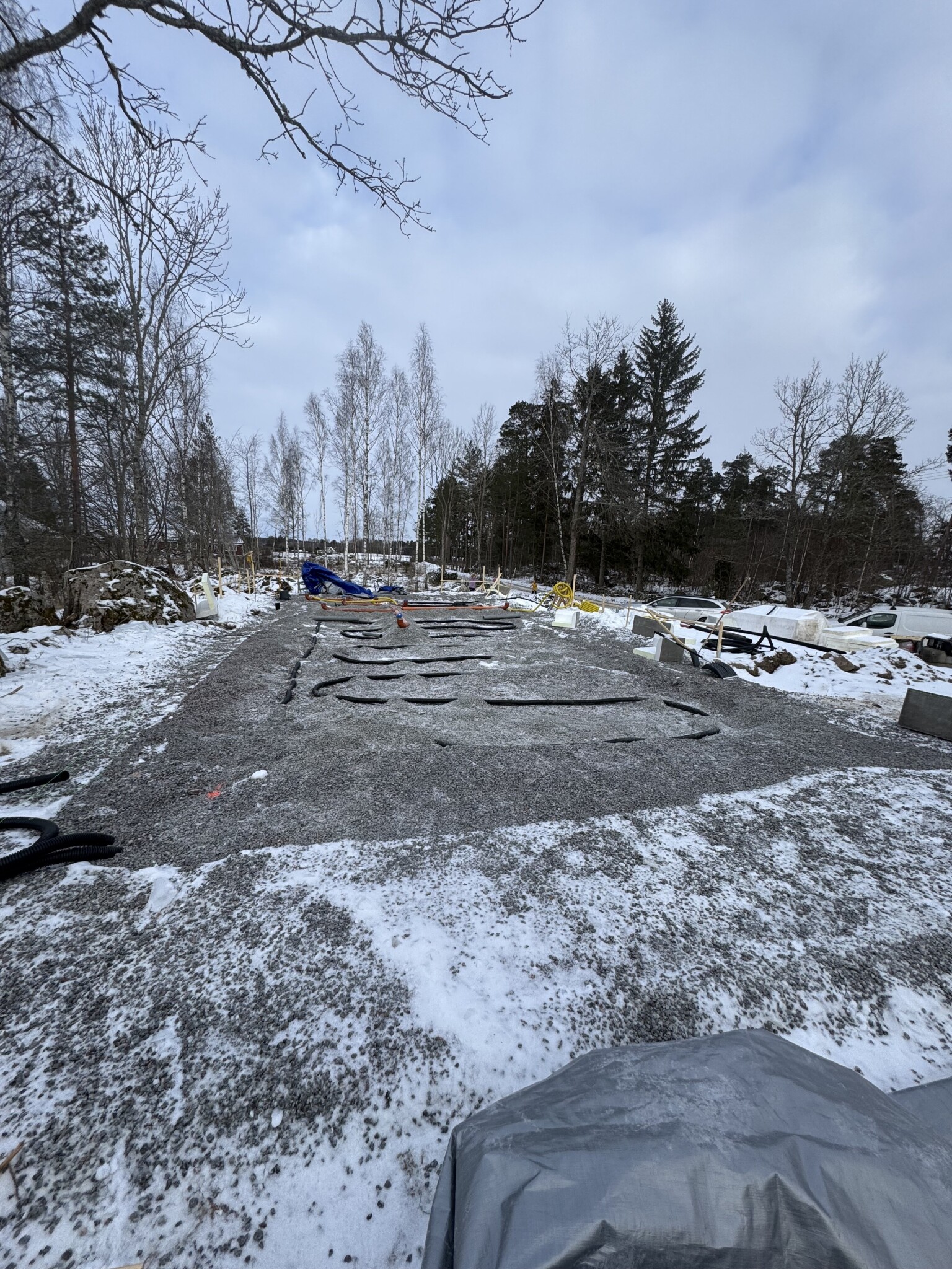

Som ni vet så kom det en ordentlig och lång vinter i år, det satte lite ordentliga käppar i hjulet för planen om en ”vintergrundläggning”.
Det var helt enkelt inte ekonomiskt försvarbart och knappt görbart att försöka tvinga igenom en grund mot dom nordiska vädergudarna!
Så vi bestämde för oss att det bli gjutning när vädret vänder och våren förhoppningsvis anländer!
Jag lägger in lite bilder på det som har skett sedan sist och skriver lite vad som hänt under vargavintern!

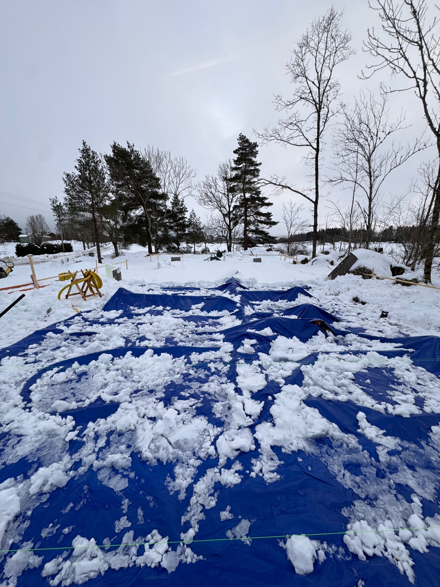

Jag hade tur att hinna lägga pressäningar på den uppackade 0-90 stenen, på nyårskvällen dvs några timmar inman snön kom, så verkligen i sista sekund!
Vi fick ca 50cm snö över hela tomten och grunden. Efter ett par veckor försökte jag skotta bort det mesta av snön som låg över pressarna, väldigt tungt då det behövdes lyftas ur helt ur grunden och det hade sjunkit ihop till ca 35cm av supertung blötsnö!
Innan jag helt han klart med all snö, så kom två dagar med +5 följt av sträng kyla, då fick vi föst en pool som snabbt frös till en sjö/skridskobana! :D
Det gjorde inte livet direkt enklare! Haha
Nästa moment blev då att hacka sönder all is istället och lyfta ut det ur grunden.
Det var ca 10cm solid is, så fram med hacka och grävspade!
Efter en heldags hackande och konkande med spade och skottkärra var grunden åter äntligen helt hinderfri.
Jag är glad att jag hann få dit pressarna innan snön, då inget satt fast i gruset, utan låg löst på dom rätt hala pressarna!

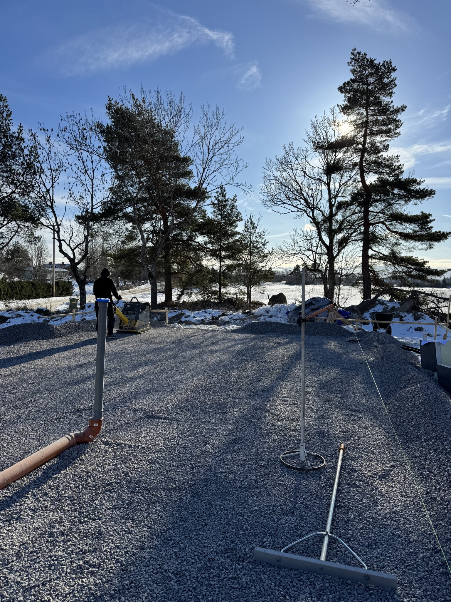

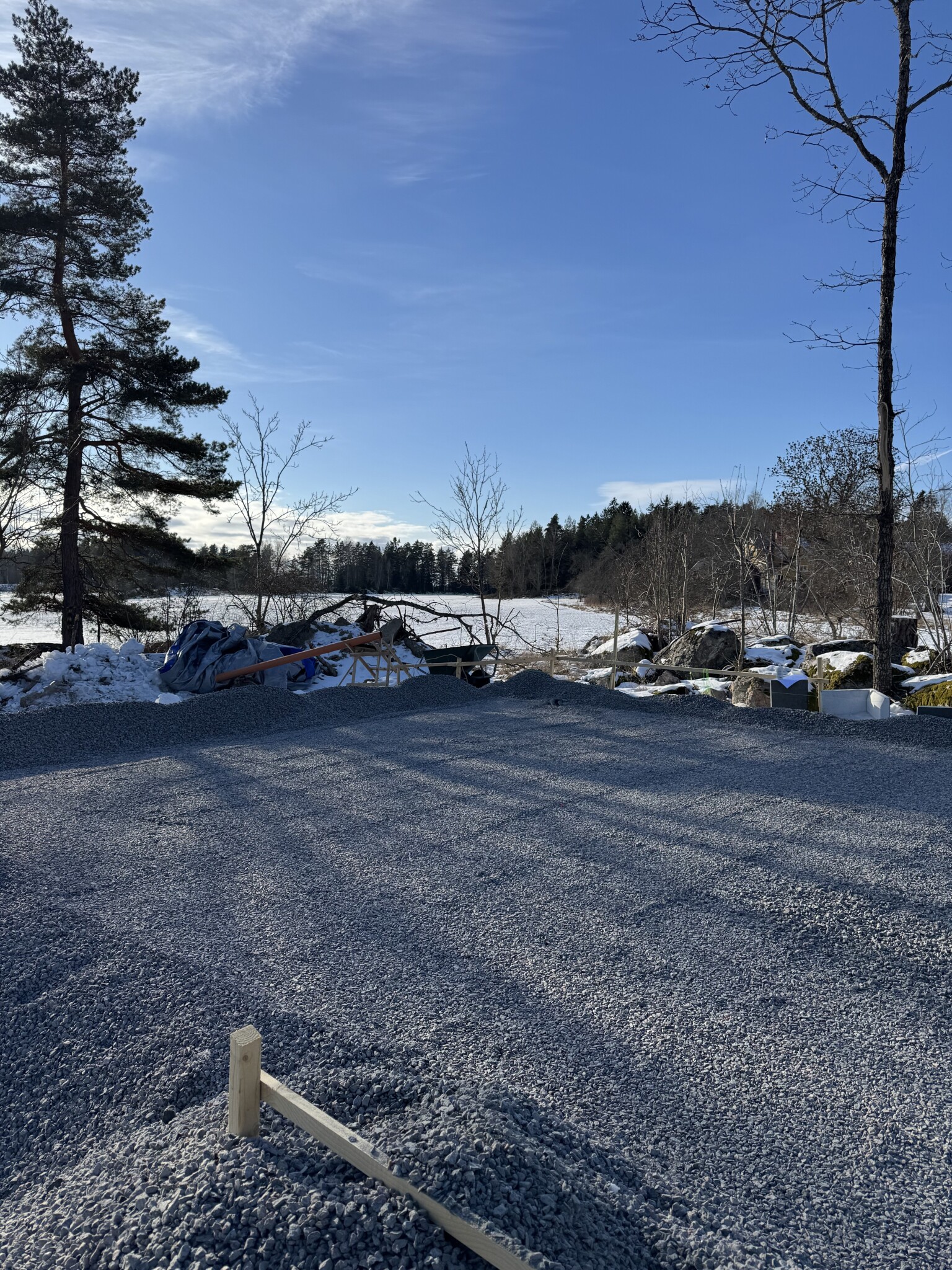

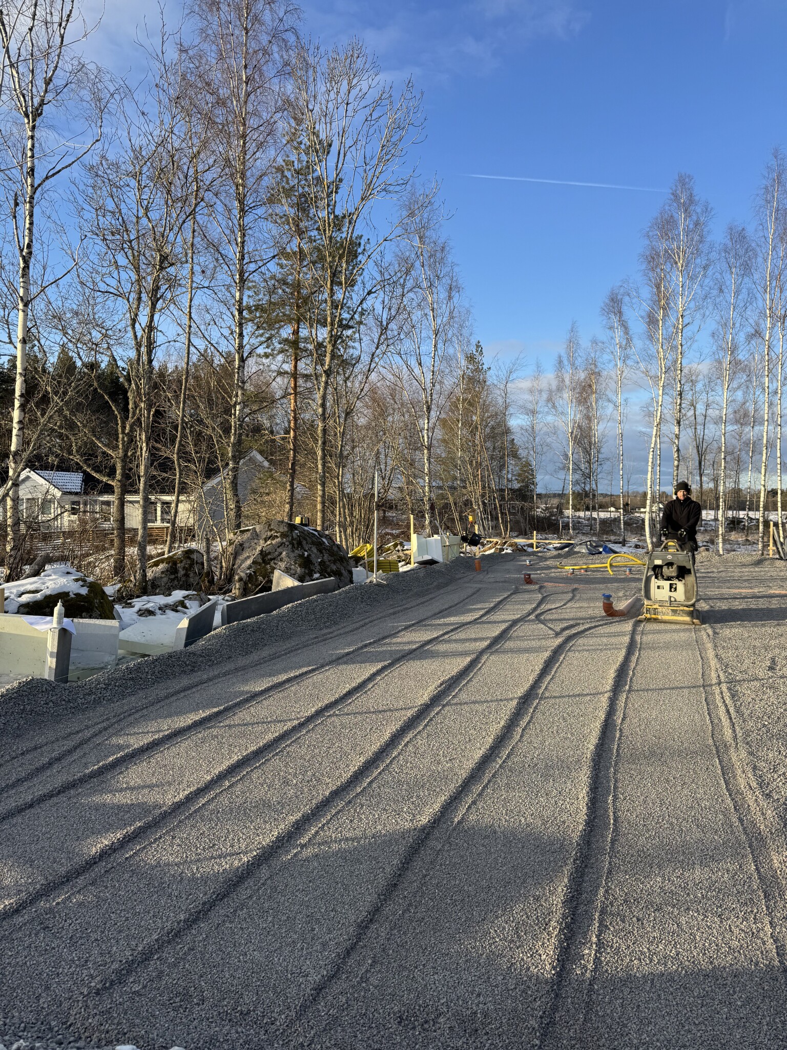

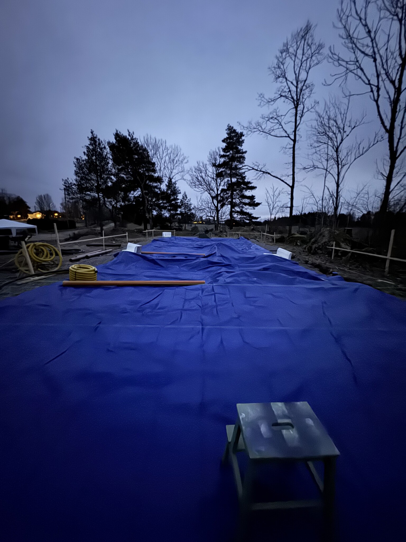

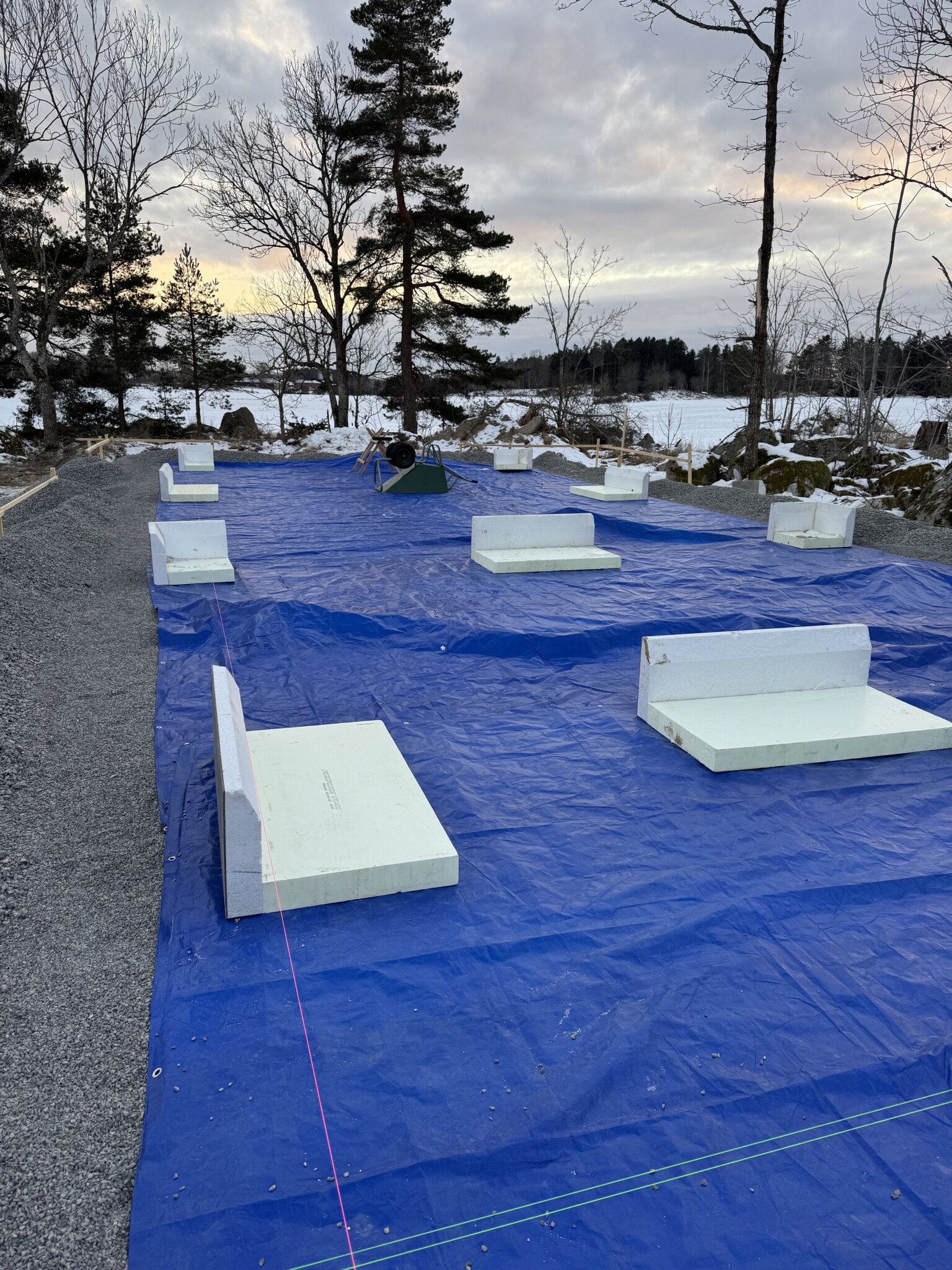

I februari här så bestämde vi oss att vi måste vi tag i detta igen och komma vidare med nästa steg och få dit och packa dom sista 30cm med dränerande grus och toppflis så att vi kan komma vidare och börja bygga själva plattan.
Mem vi försökte förutse vädret för att hitta rätt dag att beställa gruslaster och grävare.
Eftersom allt hade varit packat sedan innan och att grunden har helt täckt så var grunden helt snöfri, det gjorde det hela hyfsat smidigt frammåt.
Det vart en heldag med grävare, padda, raka, och Rotationslaser, så hade vi det hela på rätt på slutgiltigen!
Det skulle blir omkring -2 den dagen, men vädergudarna gav oss -15 på morgonen men som tur blev omkring -4 när solen kom fram, så att det gick iallafall att jobba sig varm!
Burr! Man han i allafall känna att man lever på
Morgonen och förmiddagen!
Åter igen täcktes hela grunden med pressarna som säkerhet i väntan på plusgrader.
sen nu i vecka komma äntligen det efterlängtade skiftet och vi kunde börja jobba vidare!

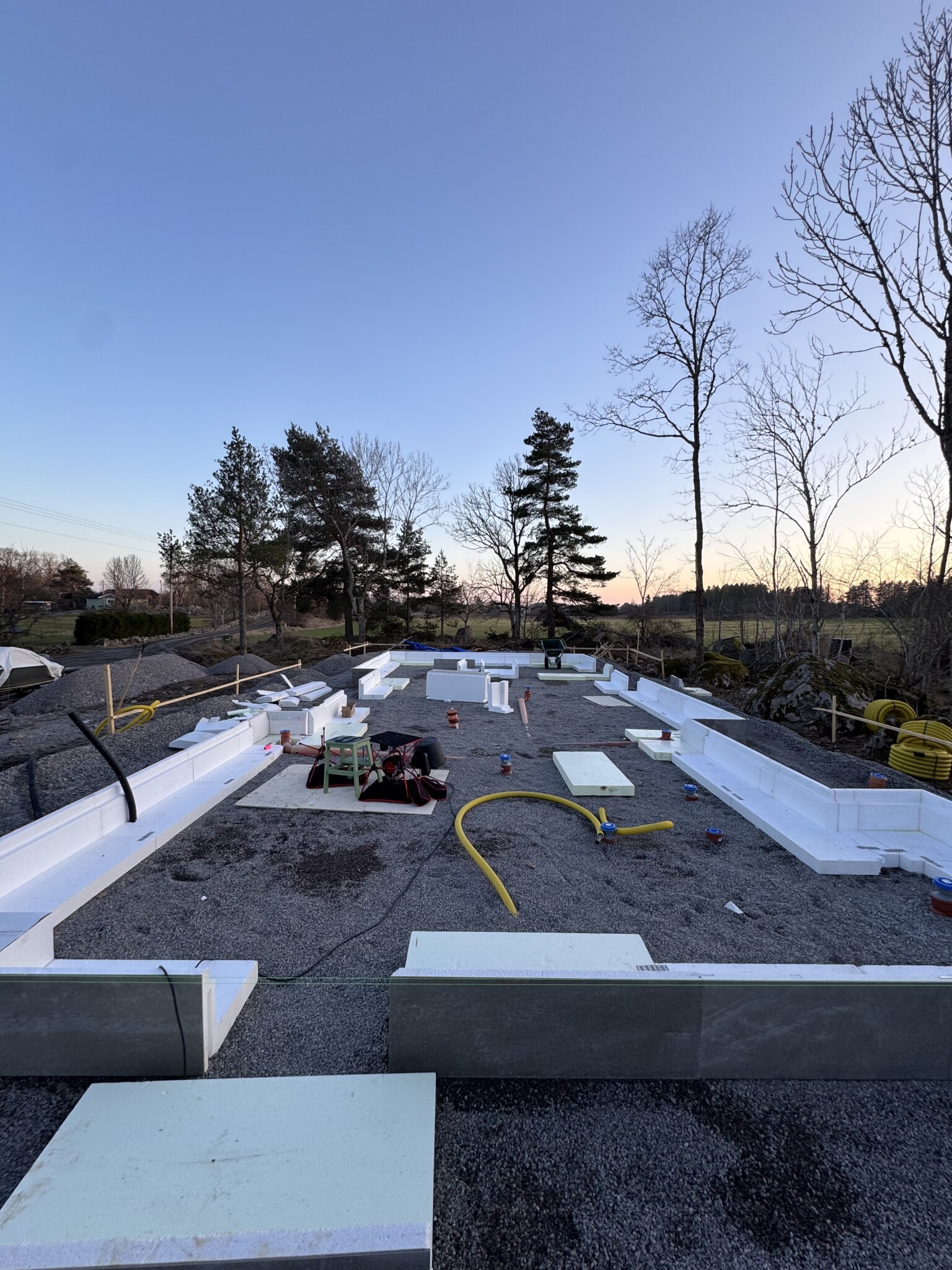

En halvdag med släp på bygghandel, och ca 1,5 dagar med Rotationslaser, mottagare, raka och vattenpass, så har jag snart kommit varvet runt!
Det är rätt mycket pill med olika typer av kantelement. Tex XPS 400 delar där vi har pelare och punktlaster samt diverse innerhörn och ursparningar, som arkitekt man gör det inte lätt för sig själva häller :D haha!
Men bra kommer det att blir till slut!

  • Vy över en bygggrund med blå presenning och vita kantelement av XPS placerade ovanpå, omgiven av snö och träd i vinterlandskap.
  • Byggarbetsplats med grusad mark, en man med vibrationstäft står i bakgrunden. Omgiven av barträd och klarblå himmel.
  • En byggarbetsplats med grusunderlag, omgiven av snötäckta marker och träd under en klarblå himmel.
  • Grusyta med snöfläckar och en person som använder en paddningsmaskin, omgiven av träd och klarblå himmel i bakgrunden.
  • Byggarbetsplats med grus, dräneringsrör och omgivande snötäckt skogsområde under vintertid, klarblå himmel.
  • Byggarbetsplats på snötäckt mark med grus och presenningar, omgiven av träd. Grunden är förberedd för ytterligare arbete.
  • Byggarbetsplats täckt med blå presenningar och snötäckt mark, omgiven av träd.
  • Byggarbetsplats täckt med blå presenning, omgiven av träd och verktyg, med gryning eller skymning i bakgrunden.

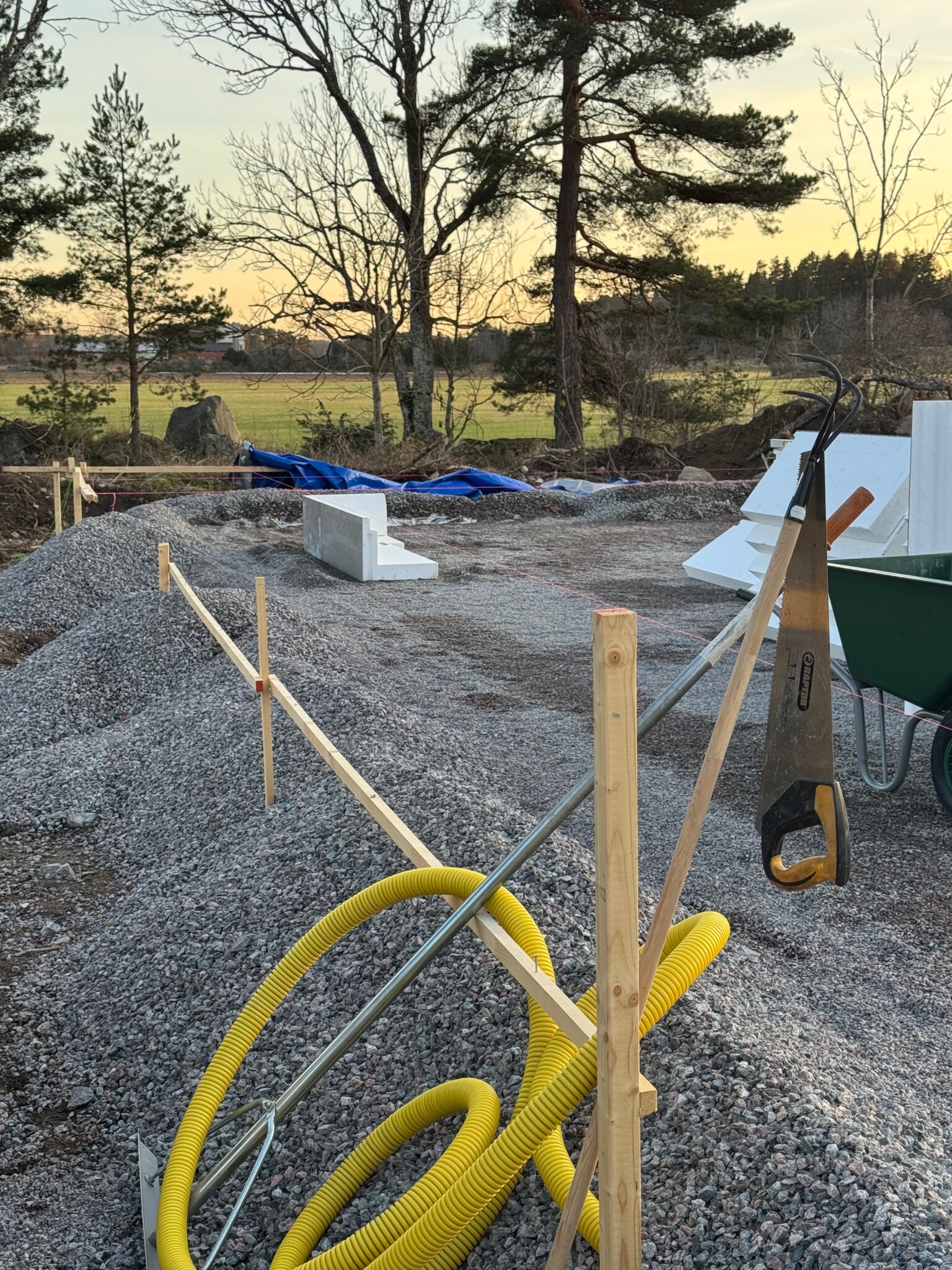

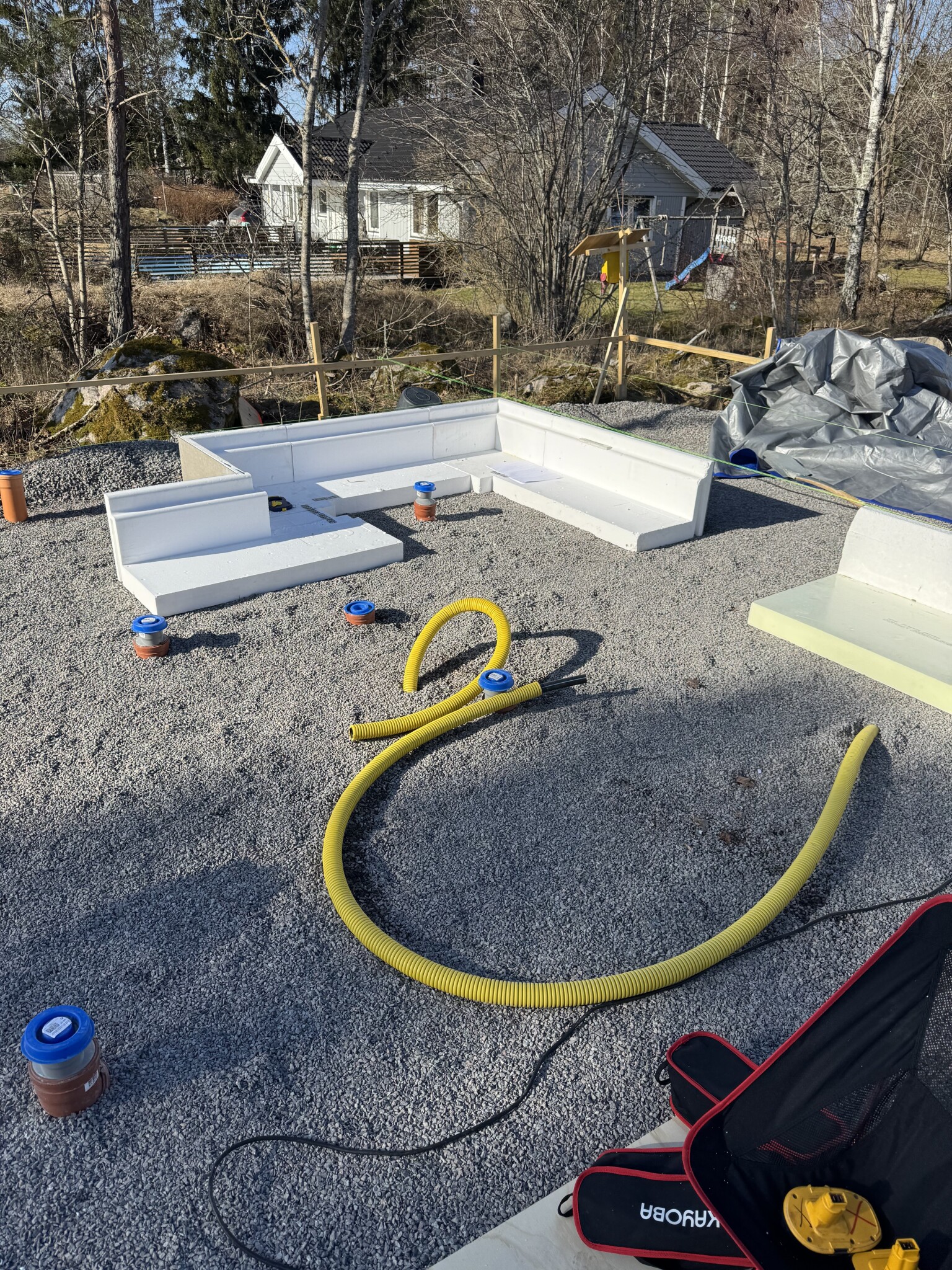

Såhär långt har vi nu kommit.
Solen skiner våren börjar och man kan definitivt ha det sämre är jag har det här ute om dagarna! :D
Igår var det 13 grader och soligt hela dagen!
  • Byggarbetsplats med grus, en såg, gul slang och hyvlade trästolpar under en solig dag med grönskande landskap i bakgrunden.
  • Byggarbetsplats med vita grunddelar, gula rör och verktyg på grus, omgiven av träd och ett hus i bakgrunden en solig vårdag.
  • Byggarbetsplats med vita grundblock i vårsol, blå himmel och träd i bakgrunden. Arbetet pågår utomhus i klart väder.
