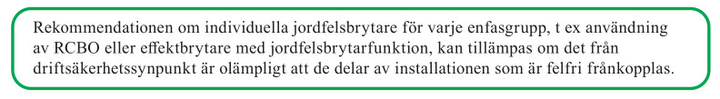

A avh67f skrev:
Det är inget som hindrar att man går ett steg längre. Elinstallationsreglerna rekommenderar faktiskt att man gör det också.
Intressant. Vad ligger bakom den skrivningen?
A
Här kan man bestämma helt själv vad man tycker är nog viktigt att få egna skydd.

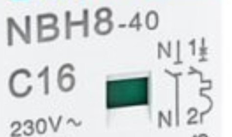

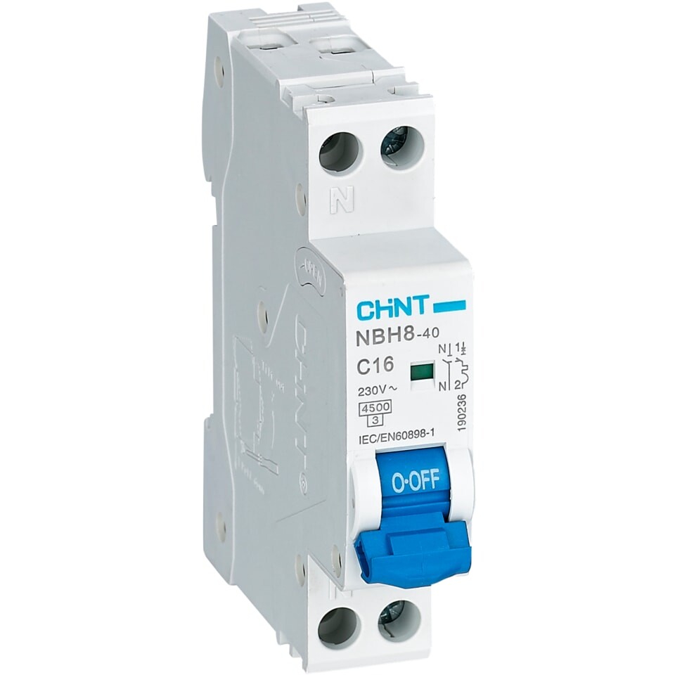

Köpte en personalbod och håller på och gå genom elen för att se till att den är OK.
När jag kollar centralen inser jag att samtliga dvärgbrytare är av typen som även bryter nollan.
Är det någon som man ska ha i detta sammanhang eller bara något som råkat bli?
Vad står det på brytaren1P+N eller2-polig

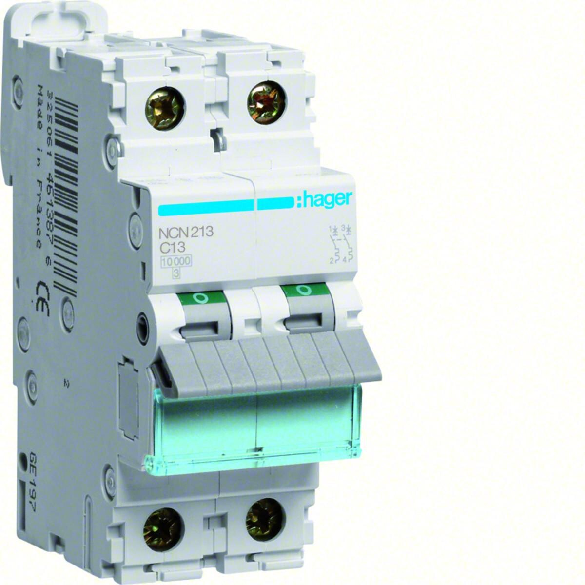

På de fyrpoliga står det "N" längst till höger samt bilden på minibrytaren indikerar att det är "3P+N".
På de tvåpoliga står det "N" längst till höger samt bilden, som är otydlig, på minibrytaren indikerar att det är "1P+N".
På tvåpoliga 2P-minibrytare brukar det inte stå något N.
Det spelar väl ingen roll? Är det mer än en fas kan det vara bra att nollan bryts sist och sluts först. Men är det bara fas och nolla har det ingen betydelse.
GK100 och 1 till
Men mäter den då strömmen bara på fas ( vilket verkar vara det som indikeras mellan 1 och 2 ) och den är kopplad omvänt löser den ju inte ut om fasen kortsluts mot jord.
