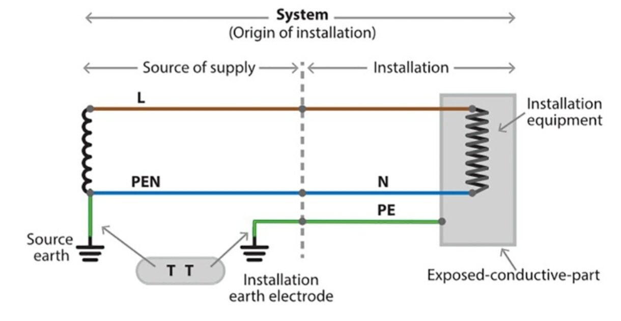

Ja det är väl inte omöjligt men det man ser på bilden är från tiden då dessa diskussioners vågor gick höga här i SE. Annars kan en annan gräns komma in dvs mot DK där en hel del TT förekommer och då blir det av mer verkliga skäl intressant med fyr- och tvåpoliga brytare. Av samma skäl dvs TT är det vanliga franska fabrikatet Legrand några som har dessa lätt tillgängliga TT mycket vanligt där.
Hmm..på vilket sätt är TT ett problem, både fas och nolla är ju samma som andra system, nollan är jordad men jorden behöver förstärkas lokalt men det fungerar även utan det lokala jordspettet.
Nuförtiden är jordfelsbrytare obligatorisk i TT system men det finns miljontals system världen över där ingen jordfelsbrytare är installerad
A
Vilket lokalt jordspett menar du Dilato? Om det är det som högra pilen pekar på i din bild så är det nog obligatoriskt.
Det andra T:et i TT står just för att att utsatta delar ska vara direkt förbundna med jord. Utan det får man inget TT-system.
Men jag vet inte heller varför neutral ska behöva frånkopplas i ett TT-system. Elinstallationsreglerna fodrar som sagt inte det men det är väl inget som hindrar att man ändå gör det.
Japp, det högra är ju jordspettet vid abonnenten.
Jag har tre sådana fastigheter med TT och jordspett, ingen nolla bryts någonstans utom i huvudbrytaren ( och jordfelsbrytaren).
Du kan börja funderingarna vid tex de två brytarna finns ju ingen anledning att bryta N där heller då. Att det i stort här i världen finns anläggningar av alla slag som tex dina ger inte att det är bra.
Det är lite på samma tema som jag nämnde tidigare med ren TNS och alla diskussioner där genom åren.
