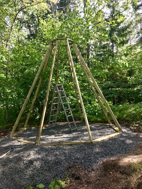

Det blir väl lite av ett experiment i så fall. Jag kör då en hyvlad panel för optimal vattenavrinning samt målare den med JOTUN oljan som skall vara riktigt bra enligt butiken. Tänker också lägga ett penseldrag i noten under monteringen. Håller det inte tätt får det bli plan B, takpapp. :)
Lite off topik men det börjar bli dags för tryckimpregnerad syll. Är det så bra det kan bli eller finns det något att vinna med ytterligare behandlingar? Tänker en extra omgång olja eller tjära?
Nu brörjar den bärande konstruktionen ta form. Jag bygger med tryckimpregnerad virke 45x95 som jag hunnit olja en gång inkl alla snittytor. Tyvärr är det mer eller mindre ihållande regn. Finns risk att virket kroknar?
Bärande konstruktion av oljad tryckimpregnerad virke under uppbyggnad i skogsmiljö med en stege mitt i konstruktionen.
