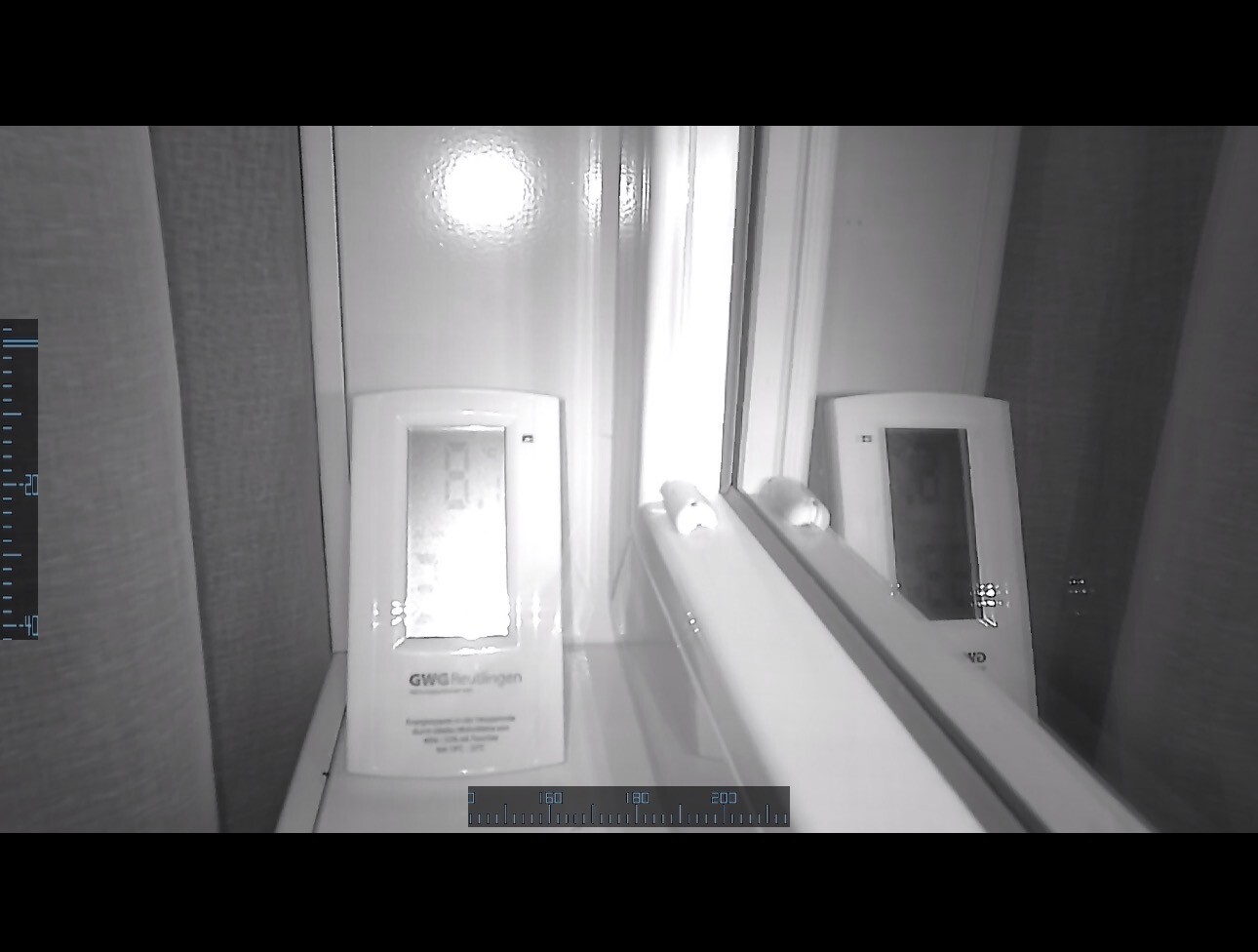

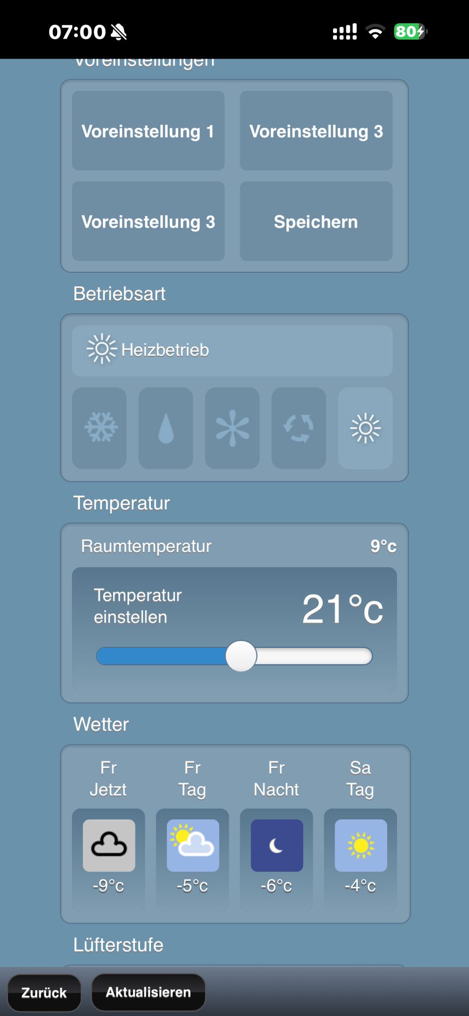

Vår anläggning är en katastrof, vi befinner oss 1400
kilometer bort och anläggningen är ursprungligen inställd på 17 grader! Jag märker att det blir allt kallare och att den inte fungerar alls! Jag har riktat en kamera mot rumstemperaturen och ser att det bara är 8 grader! Vad är det som händer? Jag ser också med kameran att den är igång!

Det är -26 utomhus och värmepumpen orkar inte hålla temperaturen?

Tempgivaren verkar också stå i fönstret vilket är bland dom kallaste ytorna på huset. Är säkert lite varmare mitt i rummet.

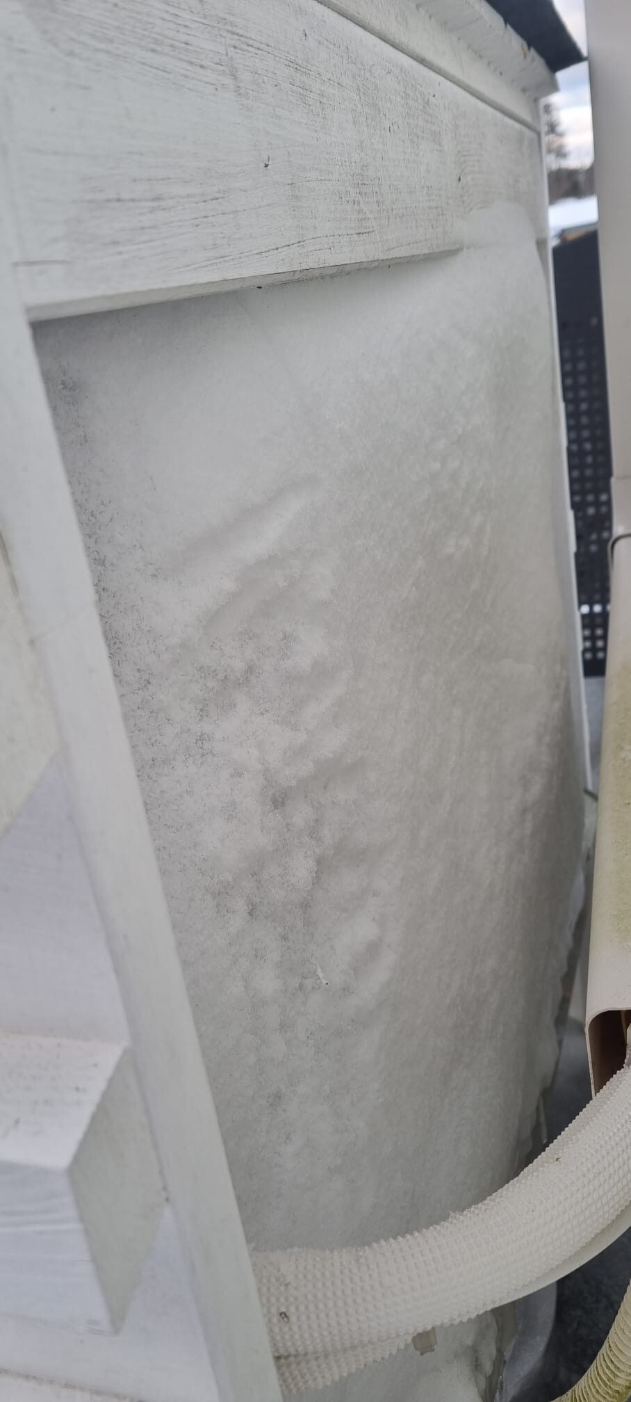

Hej alla, pumpen är fyra år gammal och Kylteknikern tittade på den igår och såg att den var helt igenfrusen! Det har aldrig hänt förut och det borde väl inte vara så, eller hur?
nej minus 5

Nej, det borde inte vara så. Men gjorde kylteknikern inget annat än att ta ett foto på den?

Han kommer att reparera det, kanske har den för lite kylvätska, vilket egentligen inte borde vara fallet! Tack och lov finns det fortfarande värmeplattor i huset! Det är dumt när man inte är på plats och bara är där 6 månader om året!
Värmepumpen har normalt funktioner för att automatiskt av-isa sig ("de-ice"), det verkar som att det inte fungerat som det är tänkt. Har du en reparatör på plats så borde han kunna komma på vad som är fel - det kan ju vara någon temperatursensor eller som du säger, läckage av köldmedium.

Även om det fungerar som det så kan igenisning ske om man har otur.

Kan vara så enkelt som att lyfta locket, frosta av manuellt med varmt vatten över hela enheten tills isen är borta och sen slå igång igen och ge den lite extra värme inne så den orkar avfrosta. 👍🏻
