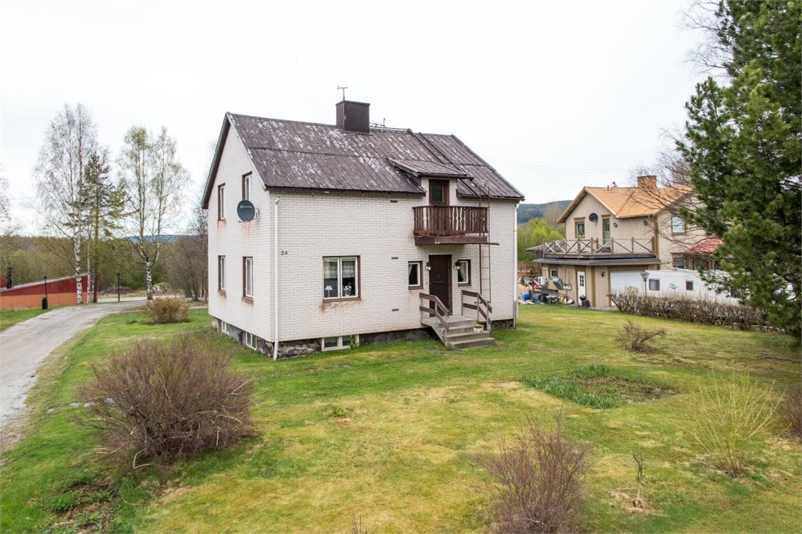

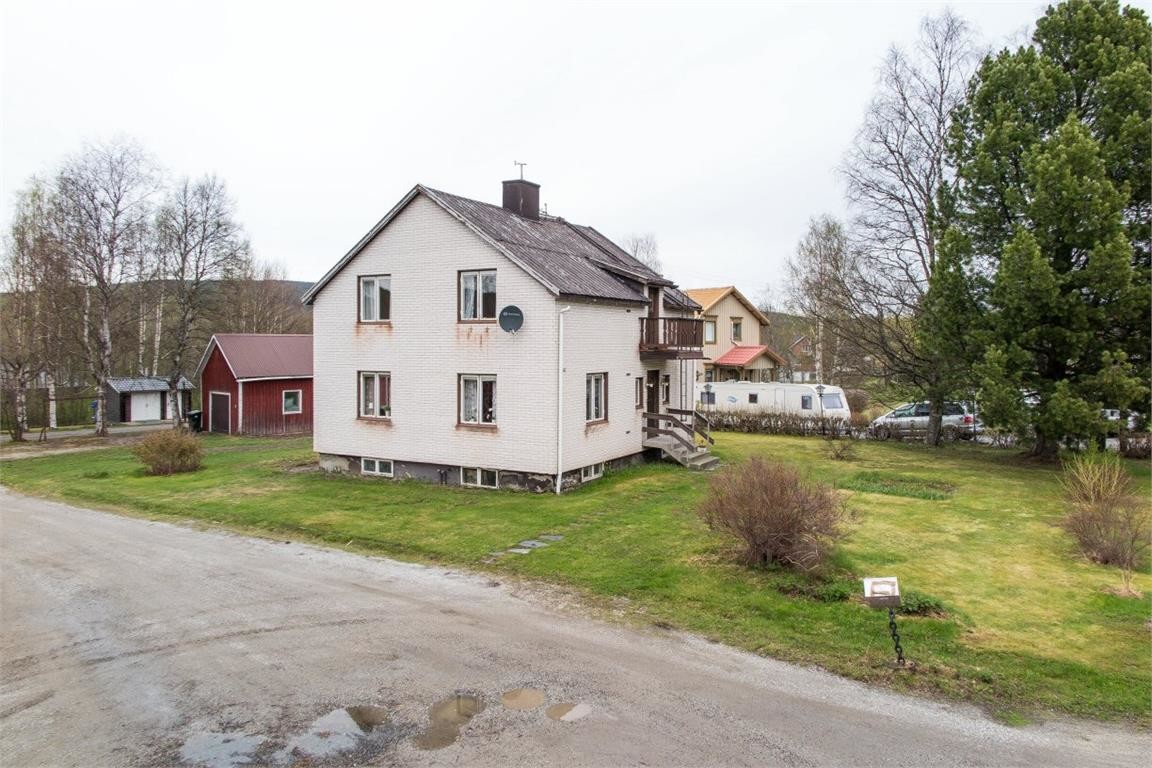

Hej jag tittar på att köpa ett hus(renoveringsobjekt) och vid alla fönster är det någonsorts missfärgning
är det någon man enbart tar högtryckstvätten och sprutar bort eller är det något värre?
huset är från 1947 med sandstenstegel som fasad.
Det ser ut som rostvatten från fönsterbleck, så det måste också åtgärdas för det är den troliga orsaken till missfärgning.
Hur man rengör är jag mera osäker på då stenen kan ha sugit in det rostfärgade vattnet och då är det värre.
Men det finns ju olika behandlingar för sten/betong som man kan prova med.
