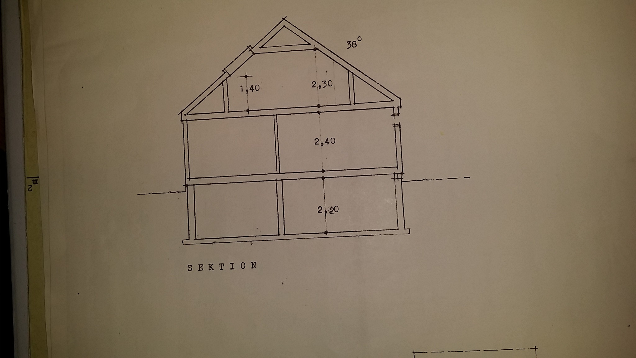

Söker info om takkupa, vi planerar för en takkupa på 3.3 m bredd, måste således växla av två takstolar.
Takstolarna är 45x210mm cc 120, hanbjälkar 45x145. Känns ganska krafigt?
Taket har råspont och betongpannor.
Hur växlade ni av? Bilder?

Vi gjorde ett par kupor. På den första kapade vi en takstol och där satte vi balken så att det kapade takstolsbenet vilade (stod) på den.
På nästa kupa kapade vi två takstolar ganska högt upp och där tryckte vi upp en kort nockbalk som fördelade ut krafterna på det två närmaste intilliggande takstolarna.

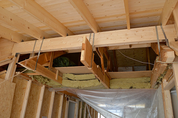

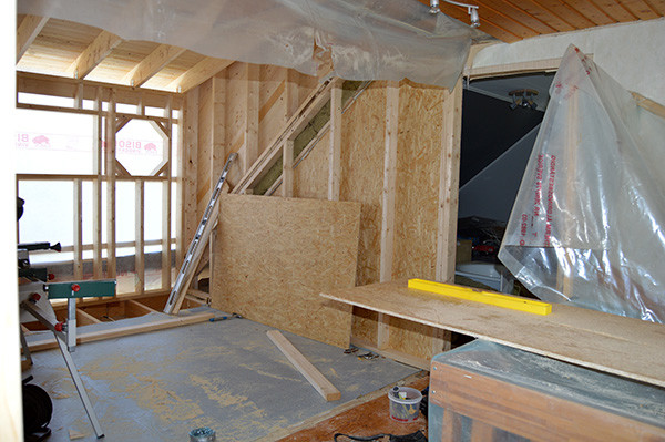

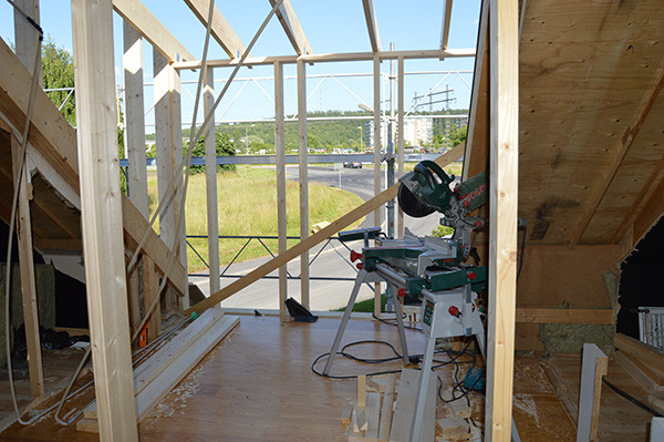

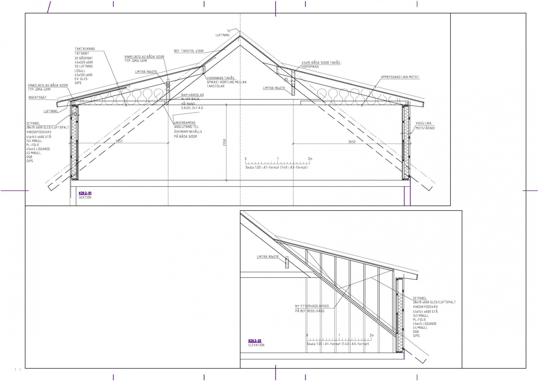

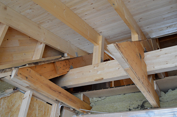

Vi byggde två takkupor förra sommaren som är ca 3,3 m vardera. Vi hade en konstruktör som tog fram nedanstående ritningar till oss.
Och här är ett par foton som visar hur det blev i verkligheten.
Första kupan.
Andra kupan.

Hur är upplagen för limträbalkarna gjorda? Pelare ner till golvbjälklaget eller är de upplagda i kvarvarande takstolars hanbalkar?

Båda kuporna har stolpar ner till bärande del i golvbjälklaget. I ena kupan är limträbalken hängslad ovanför kvarvarande takstolar och i den andra är balken fäst i takstolarna.leftrustle skrev:
