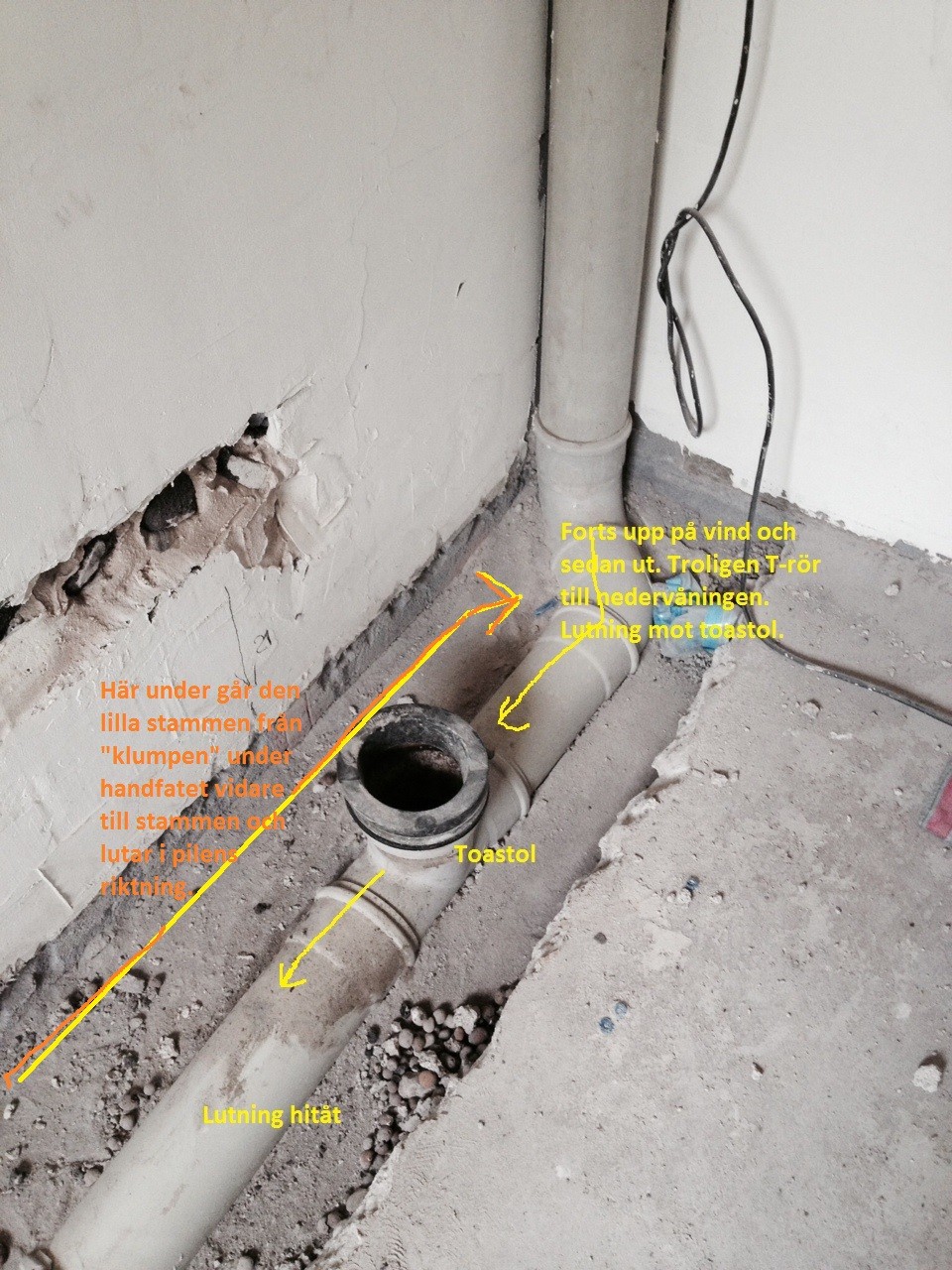

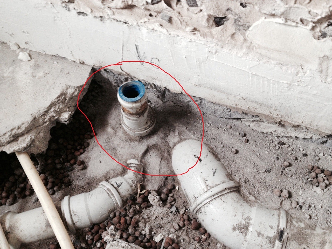

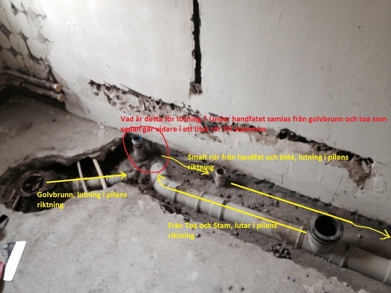

Mystisk lösning i badrum - vad är detta för sätt att bygga avloppet ?!?
Vi har nu äntligen börjat riva och får såklart ett par överaskningar...
Se bilder.
Vi undrar vad detta är för en speciallösning och inte minst hur man bäst bygger bort det eftersom det är knepigt med att få nya fall i den stenhårda betongen...
Bild 1
Under handfatet finns en punkt (rödmarkerad) dit golvbrunn och toalett samlas för att sedan gå vidare till stammen i högra hörnet i ett litet rör !
Lutning som pilarna visar.
Bild 2
Här ansluter alltså golvbrunn, toa och handfat till...ja vad är det för lösning ?
Stenhård betong kvar runt dessutom...
Bild 3
Under den hårda betongen går alltså den smala stammen sedan vidare genom golvet och in i den stora stammen ned till nedervåningen/s toalett).
Vi får inte ihop hur man har tänkt här eftersom det går så att säga fram och tillbaka, och lutningar likaså.
Varför samlar man det från toa och golvbrunn under handfat och sedan i smala rör vidare till stammen ?
Desutom är ju toan redan ansluten till stammen, men med fel lutning...
Suck...
Nu vet vi inte riktigt hur vi ska göra...
Ska vi försöka återanvända lutningar, dragningar och dimensioner ?
Försöka dra om i den största dimensionens gamla läge och fösöka få rätt lutning där ?
Kan man bara gjuta igen den okända klumpen (efter man tagit bort ev vatten och annat...) ?
Eller...ja...vad tror ni ?
Oavsett så har vi utgångspunkten att vi ska byta alla gammalt plaströr från golv och upp (i praktiken får vi nog riva i nedre badrummet också, och byta halvägs from där...)
, och sedan när vi nästa år gör badrumet nere byter vidare därifrån.
Tacksam för lite hjälp på traven om bästa eller i a f minst dåliga väg framåt nu...

Att komma på orsaken till de märkliga lösningar man ibland stöter på har jag gett upp på
Bila upp det gamla och dra nytt så som ni vill ha det. Det skulle inte förvåna mig om betongklumpen där alla rör möts under famla handfatet är en ersättning för lämpligt grenrör, man har helt enkelt lagt ihop rören och gjutit runt....
Mystiskt. Det ser ut som att det är någon konstig, amatörmässig ombyggnad i flera steg eller något.
Är det säkert att du inte missuppfattat något om rördragningen, eller hur rören är dragna? Om det skulle finnas en grov stam som går vidare från platsen markerad med röd ring så verkar det rimligare.
@Pelpet - precis, varför gå vidare med smalt rör...men som tur är finns det bilder från när huset byggdes
så vi ser att det är smalt rör som kommer ned från övre badrummet in i stammen strax under taket i det nedre badrummet.
Att toalettavloppet skulle vända tillbaka 180 grader och dessutom i ett mycket smalare rör verkar MYCKET märkligt, är du säker på att det verkligen är byggt så som du tror? Håller annars med mexitegel, bygg helt enkelt om som ni vill ha det.
Har ni varit och petat i rören med ett rensband eller tittat med en inspektionskamera? Och är ni säkra på att ni inte gjort någon idiotmiss som att felbedöma avloppstammens läge, eller liknande? Den där vändningen med smalare rör är rejält konstig.saule skrev:

Nu har vi bilat lite till...
Det ser faktiskt ut att vara ett grövre rör tillbaka trots allt, och som mexitegel skrev verkar det vara en "fulkoppling" också...
Men nu bilar vi nog bara vidare...å hoppas på det bästa...
