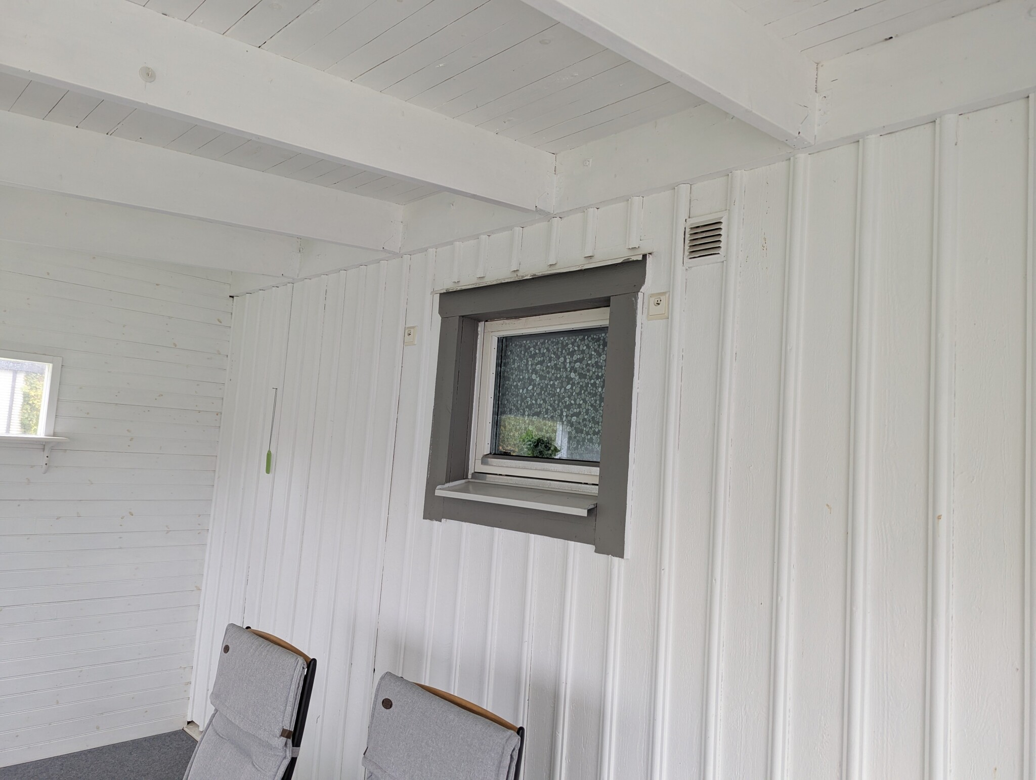

Jag har då badrums ventilation rakt ut till en inglasad altan vilket inte direkt är optimalt med tanke på fukten.
Jag tänker dra rör ut från altanen men vet inte vad som är bäst, ut på sidan, eller rakt ner.
Altanen är vid husväggen upphöjd ca 1m ovan mark. Men är det ändå dumt att dra ner fuktig luft under?
Annars är det 3-4 meter till väggen. Här funderar jag på om det med tid blir t.ex mögel i röret.

Dra ett spirorör med nån cm fall ut genom gavelväggen.
Mögel i frånluftskanaler behöver du inte oroa dig för, utemiljön är full med mögel och röta och det som kommer från ditt badrum gör varken till eller från.
Tackar!F fribygg skrev:
Det var min första tanke i alla fall och kändes smidigast men har inte så bra koll på sånt här 👍 Okej nej klart borde vara ett stort problem med frånluftskanaler överallt i så fall
