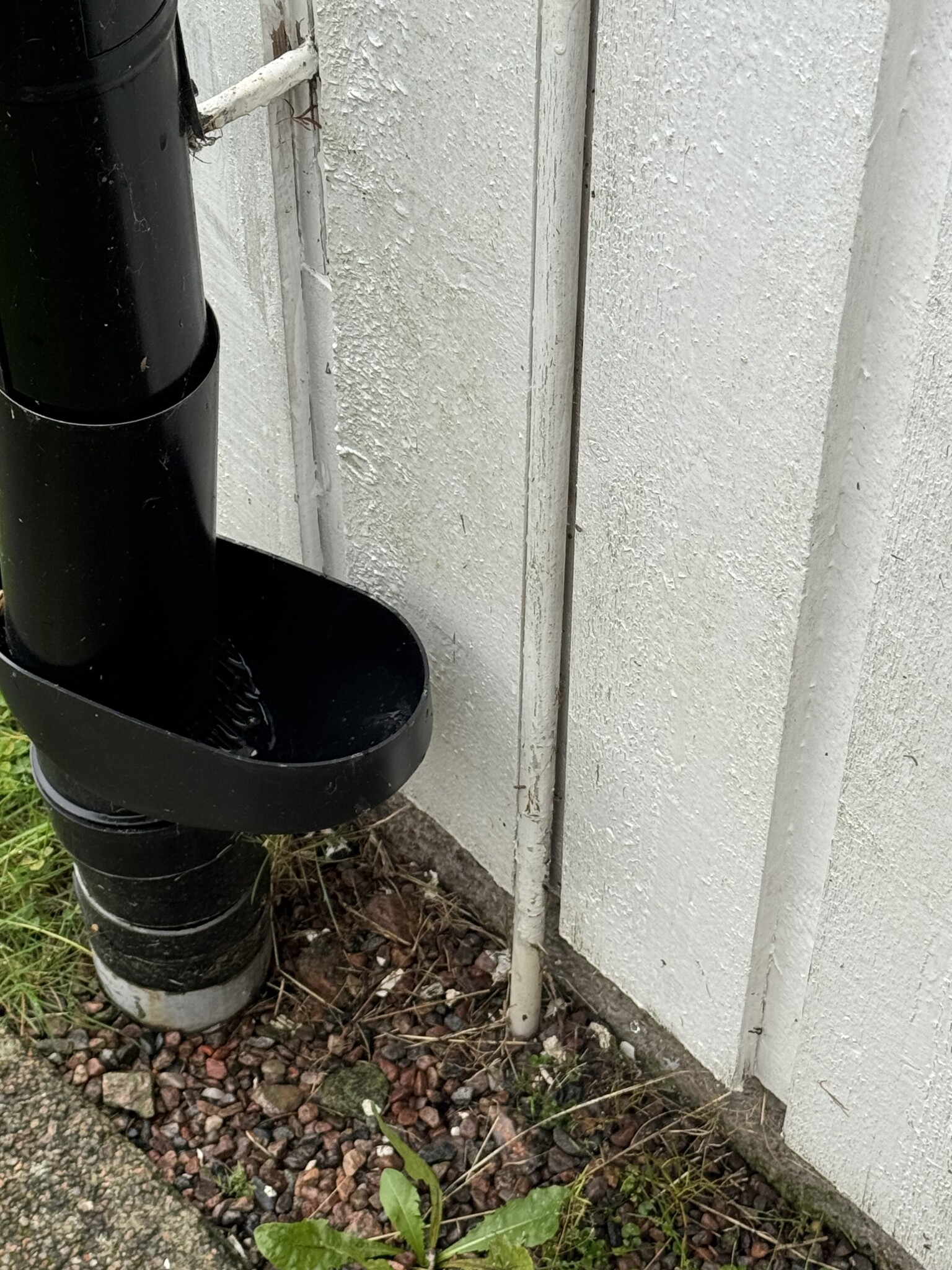

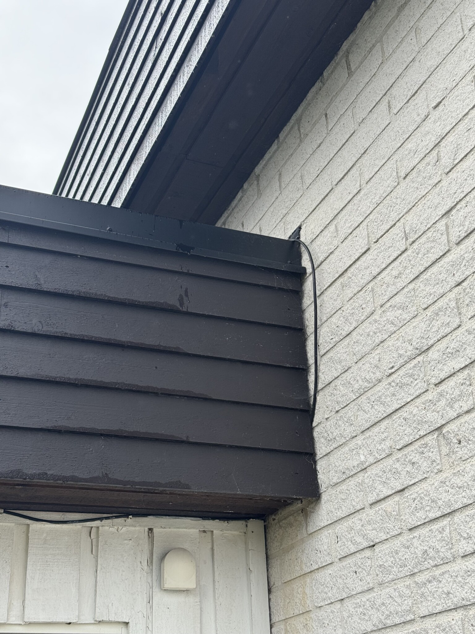

Jag är i färd med att byta fasaden på garaget. Det går en kabel från marken upp från marken på taket via garaget. Problemet är att på taket syns ingenting av kabeln.
Min teori är att det är en antennkabel. Under alla år har jag ignorerat den, men nu hade jag tänkt göra något åt den.
Någon som har någon annan teori vad för typ av kabel det är?
Bilder för förtydligande:
  • Bild 1: Kabeln kommer upp ur marken...
  • Bild 2: Kabeln är dragen längs garagefasaden.

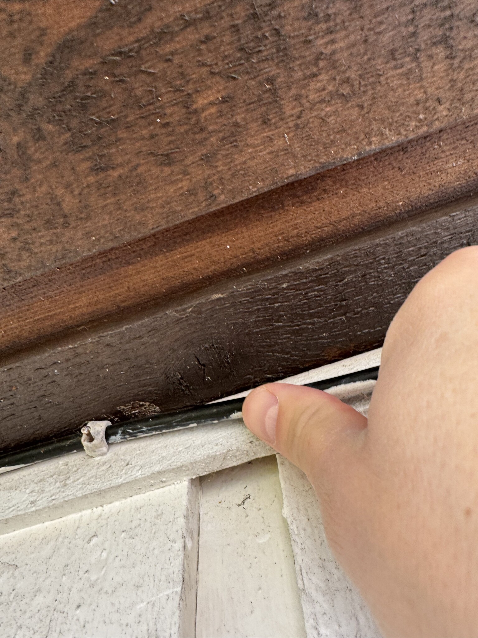

  • Bild 3: Kabeln kryper avslutningsvis upp genom taket (på "ovansidan" på själva taket finns ingenting)
  • Kabel som kommer upp ur marken bredvid en vit träfasad och ett svart rör nära grus och gräs.
  • Kabel längs garagefasad med brun träpanel och vit murad vägg.

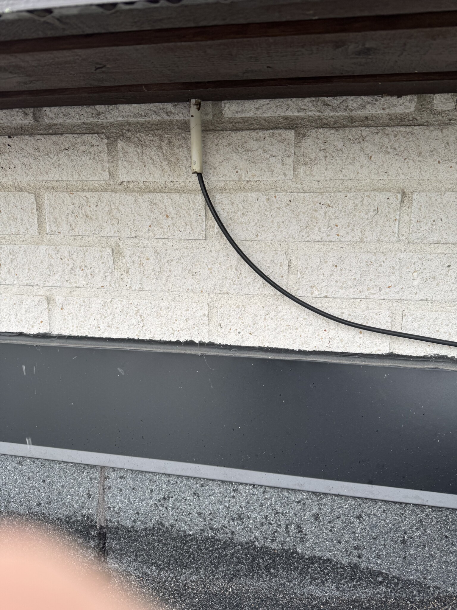

  • Kabel som går längs garageväggen från marken, fastsatt i en vit kopplingsbox under taket, stenbelagd fasad i bakgrunden.
RoTe
Bara du kan ta reda på vad den gör.
Lite närbilder på kabeln skulle inte skada, men visst, man kan ana att den inte är så värst grov, så tele/koax kanske?

Ja men vi kan ju inte komma hem till dig och titta... Har du inte någon märkning kvar på kabeln är det omöjligt att säga något om den härifrån vid datorn jag sitter...
Här är en med halvfet tumme som referens. :)
  • En tumme används som referens för storlek vid en träkant eller list.
Troligaste är nog som Gooli skriver en gammal telefonledning. Vet du var telejacken sitter/satt kan du kolla i dosorna efter andra änden.

Går den inte in på vinden?
cpalm
Ja, det ser den ut att göra. Tyvärr har jag inte öppning in till vinden så jag har inte kunnat följa den vidare.

Kan nog vara en inkommande telekabel, marksort av den ser ut så och är liksom lite styv att bocka. Se efter om det finns några telefonuttag, den går säkert till det uttag som är närmast in. Kan även vara att uftledning har tagits bort och ny i mark lagts. Går den upp in under tak, så är det säkert en skarv där. Färger i den är
blå, vit, grön, lila och om det bara var kanske ett abonnemang, så är blå och vit kopplade.
EDIT Kolla om det finns en telestolpe eller ett markskåp vid tomtgräns.
