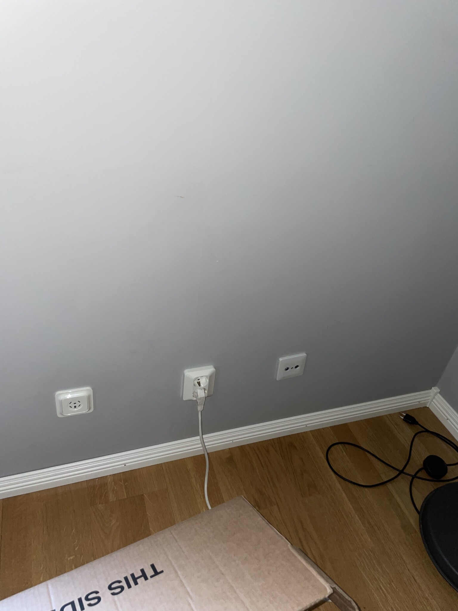

Detta är uttag som finns i kontoret på övervåningen:

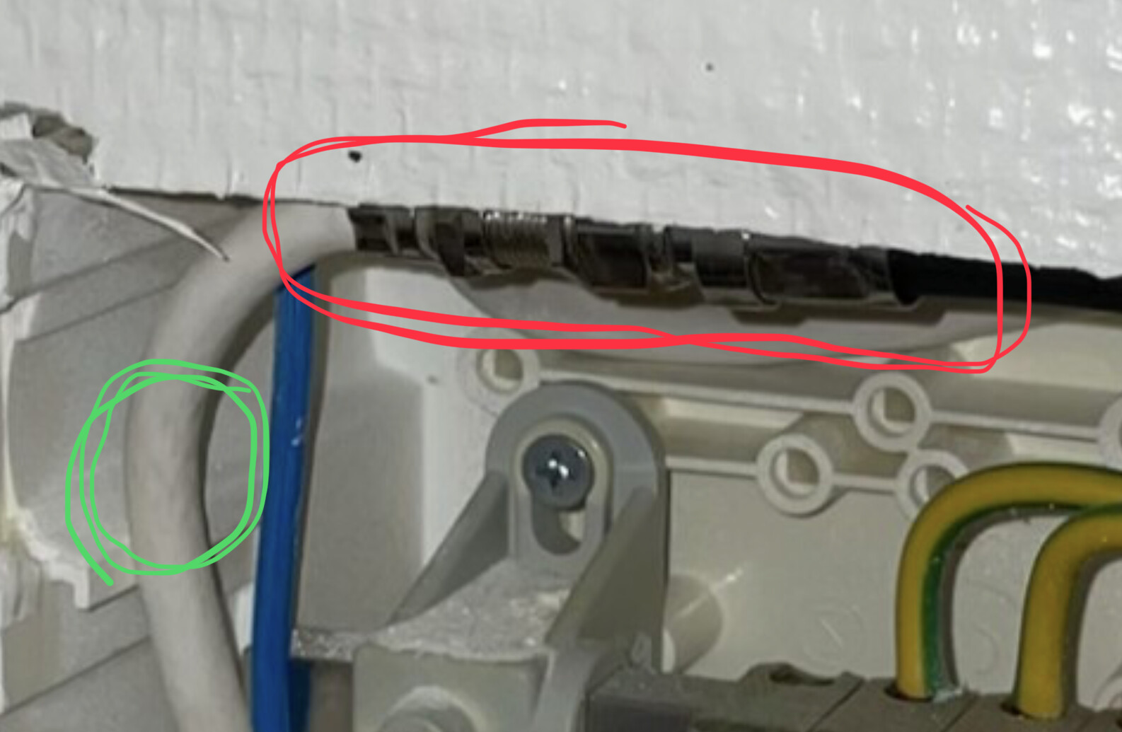

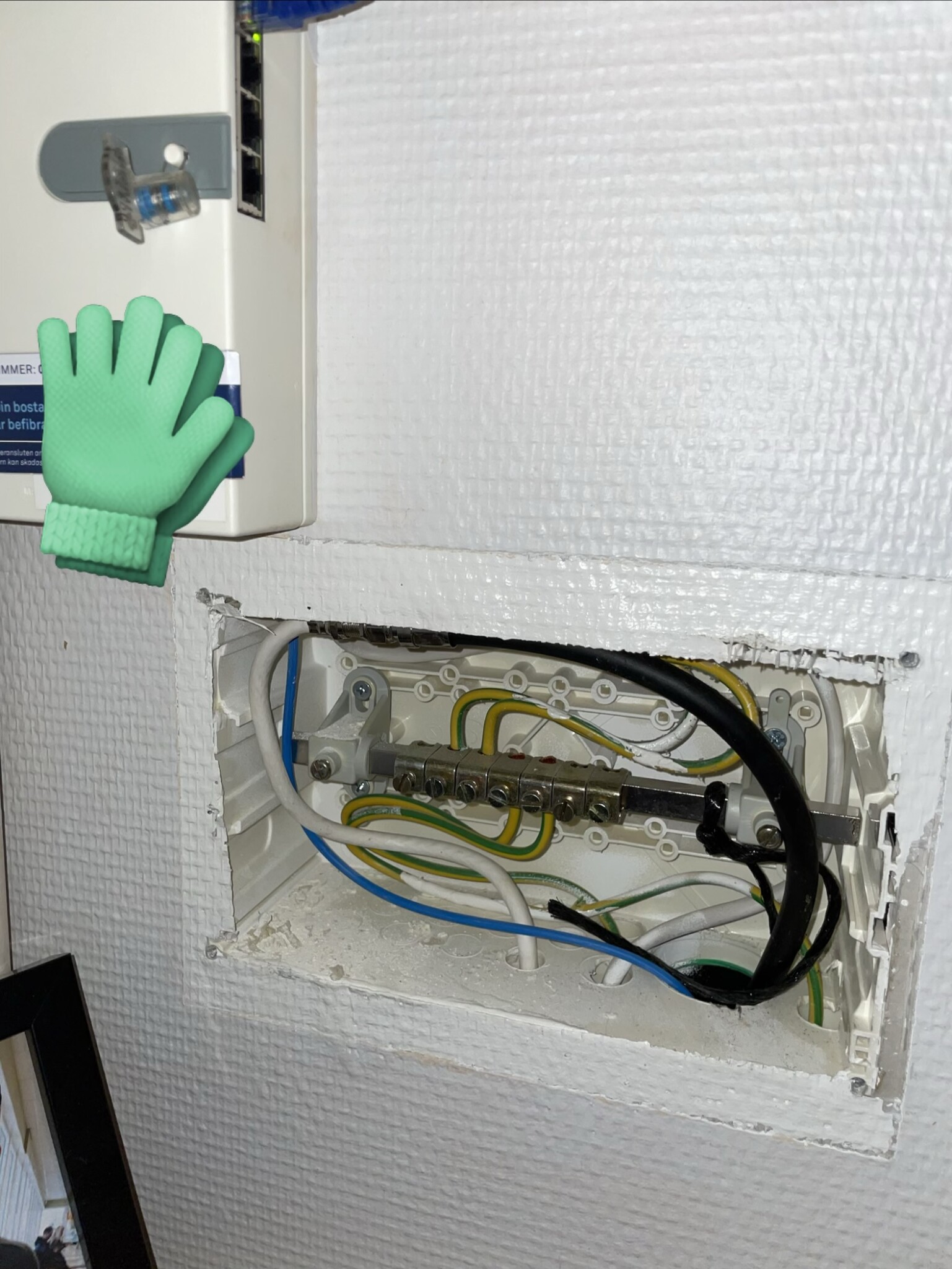

Jag hittade dessa kablar bakom en lucka i tvättstugan: (Vad är det?)

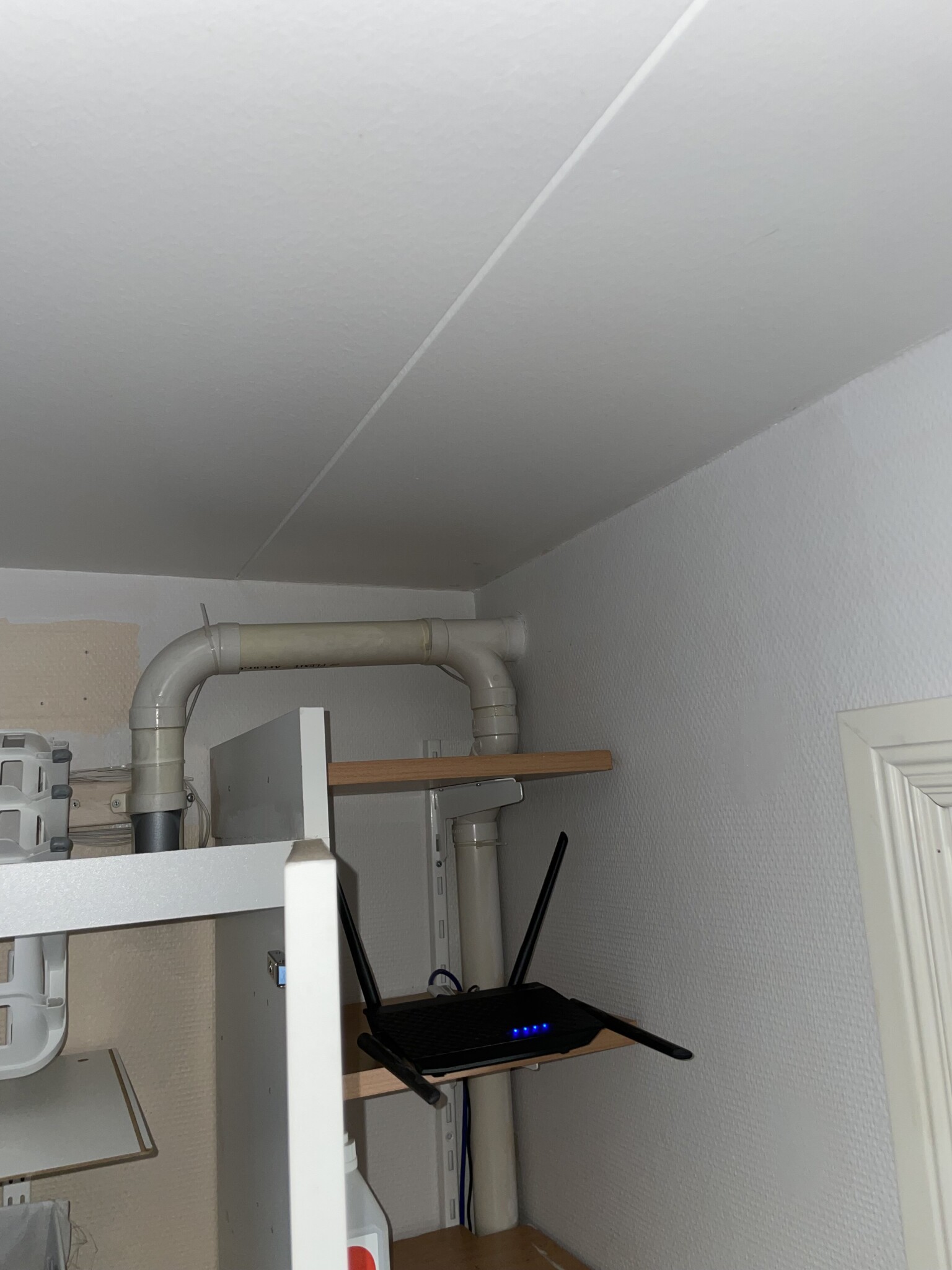

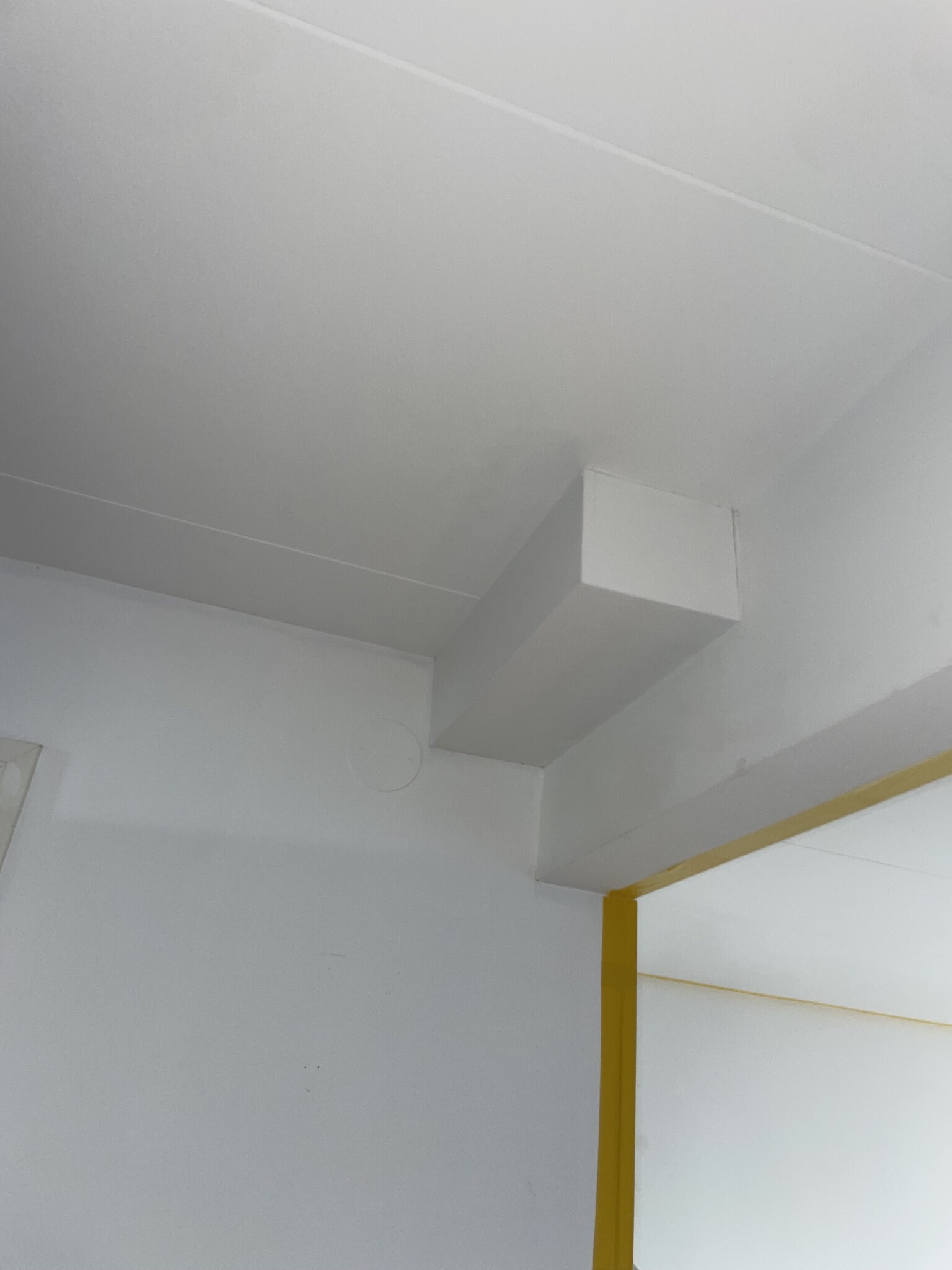

Här är övervåning precis ovanför tvättstugan:

Det man ser där är huvudjordningsskena som är till för att ha en enda punkt för all elektrisk potential i huset.P Phill3 skrev:
Sen misstänker jag att det svarta grova kan vara en kabel som matar husets elcentral, eller så kan det vara en matning till en annan central (till garage, friggebod osv)
Oavsett, så tror jag inte att detta är något ställe som du hittar lösningen på ditt problem.
De övriga bilderna har jag lite svårt att 'tolka', dvs är man inte på plats så är det svårt att förstå exakt hur det ser ut.

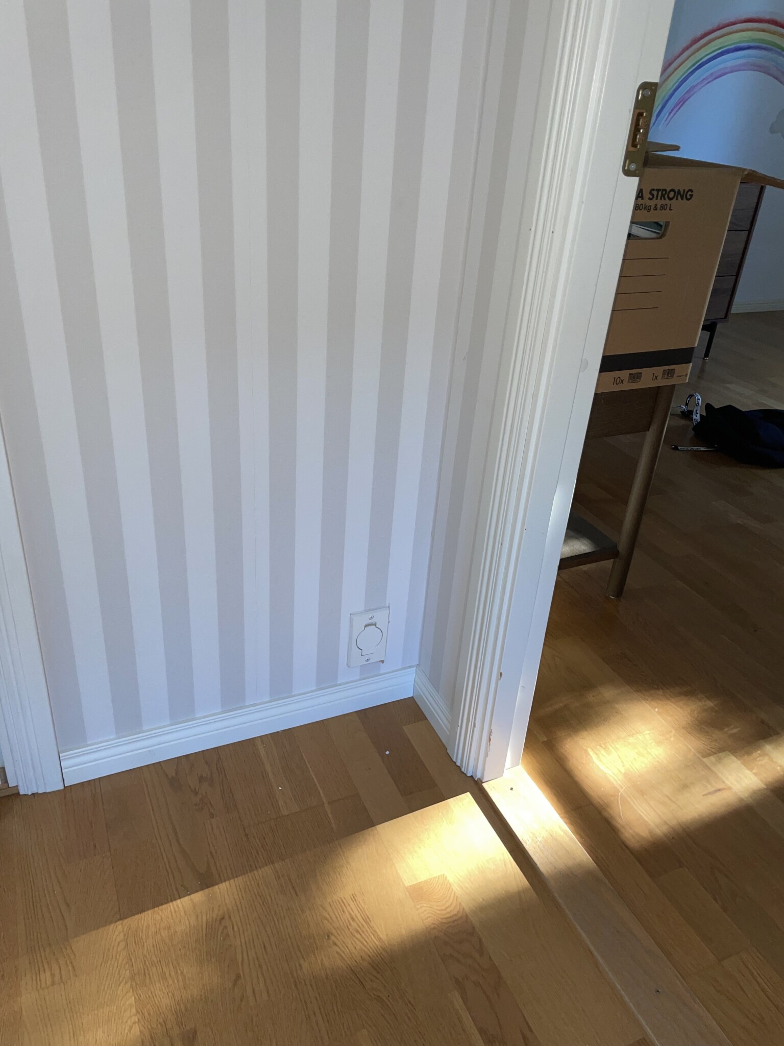

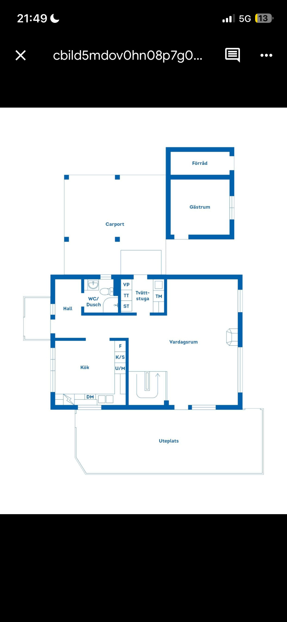

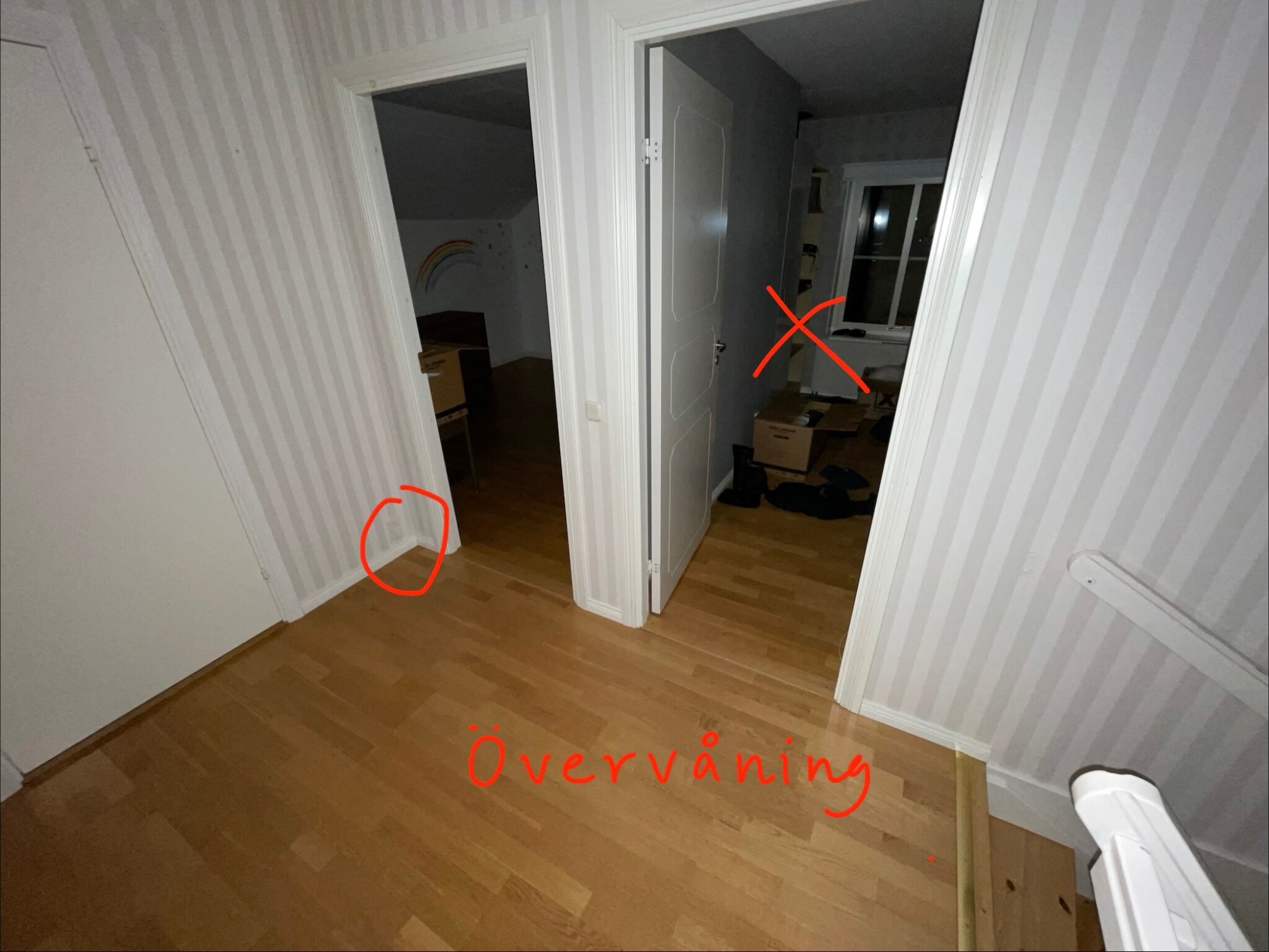

Nedervåning

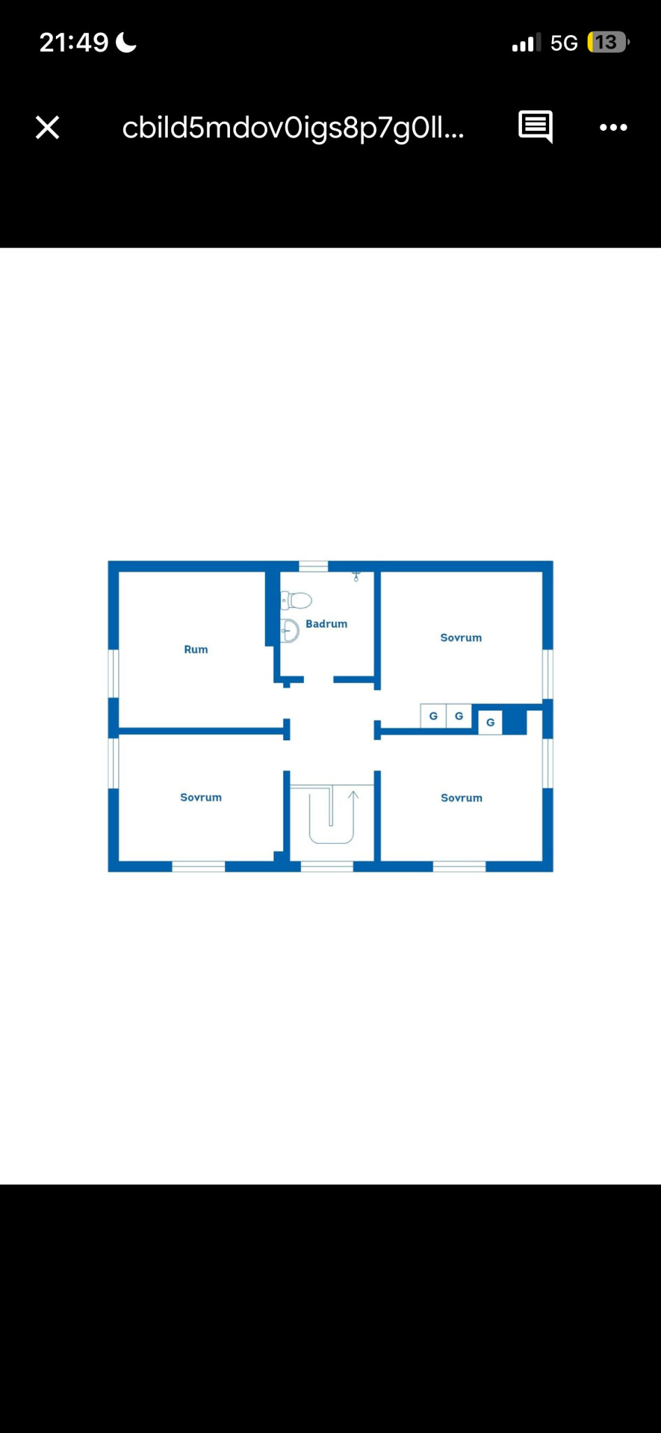

Övervåning
Övervåning. Vill typ dra kabel genom dammsugaruttaget märkt (O). Tips för att dra den till X?

Ser väldigt mycket ut som en inkommande antennkabel med koaxial T-koppling (rött). Typisk flätad skärm under manteln (grönt). Dessa matar sedan ut till två antennuttag i huset. Det går nog att knô i en en tunn Cat5e nätverkskabel i samma rör. Om TS inte vill avveckla antennuttaget helt och använda enbart för nätverk.Mikael_L skrev:
Mmm, jag började själv fundera i de banorna, för jag tyckte att jag skymtade samma sak.Johan Gunverth skrev:
Jag trodde först (igår natt) att den svarta var en jordkabel, som antingen drog iväg till en friggebod, garage el dyl, eller möjligen inkommande matning.
Diversearbetare
· Göteborg
· 11 337 inlägg
Kanske t.o.m. är kabel-TV med tanke på det lämnade svarta dragsnöret. Då bör man sätta en terminering där istället för T-koppling (?) för att inte störa anläggningen uppströms. Om man kopplar ur vill säga.

Ja, det finns ett telefonuttag utanför tvättstugan i vardagsrummet. Antenn finns på motsatt sida i vardagsrummet på nedervåning. Det är alltså under kontoret som jag vill dra till.S sjoelund skrev:Ja. Jag drog ut mina för att dra nätverkskabel. Men du måste ta reda på vart de går (och telefon går ofta seriekopplat så man behöver en massa switchar mellan om man vill att alla gamla uttag ska få nätverk). Bäst vore om alla uttag är parallelkopplade till samma punkt. Antennkabel är ofta det, men typ till vinden (och där vill man inte ha en switch stående permanent, så det blev i mitt fall att dra kabeln från vardagsrummet nedre plan till vinden och sedan till vardagsrummet övre plan för att koppla ihop de två punkterna).
Men finns telefon eller antenn nära tvättstugan?
I antenndosan på kontoret så skruvade jag upp och då går ena kabeln nedåt och ena uppåt. Ruckar jag på den så kan jag höra att det rasslar till höger.
Drömmen hade ju varit att dra genom antennröret, men fattar inte hur jag ska lyckas hitta var den går.
