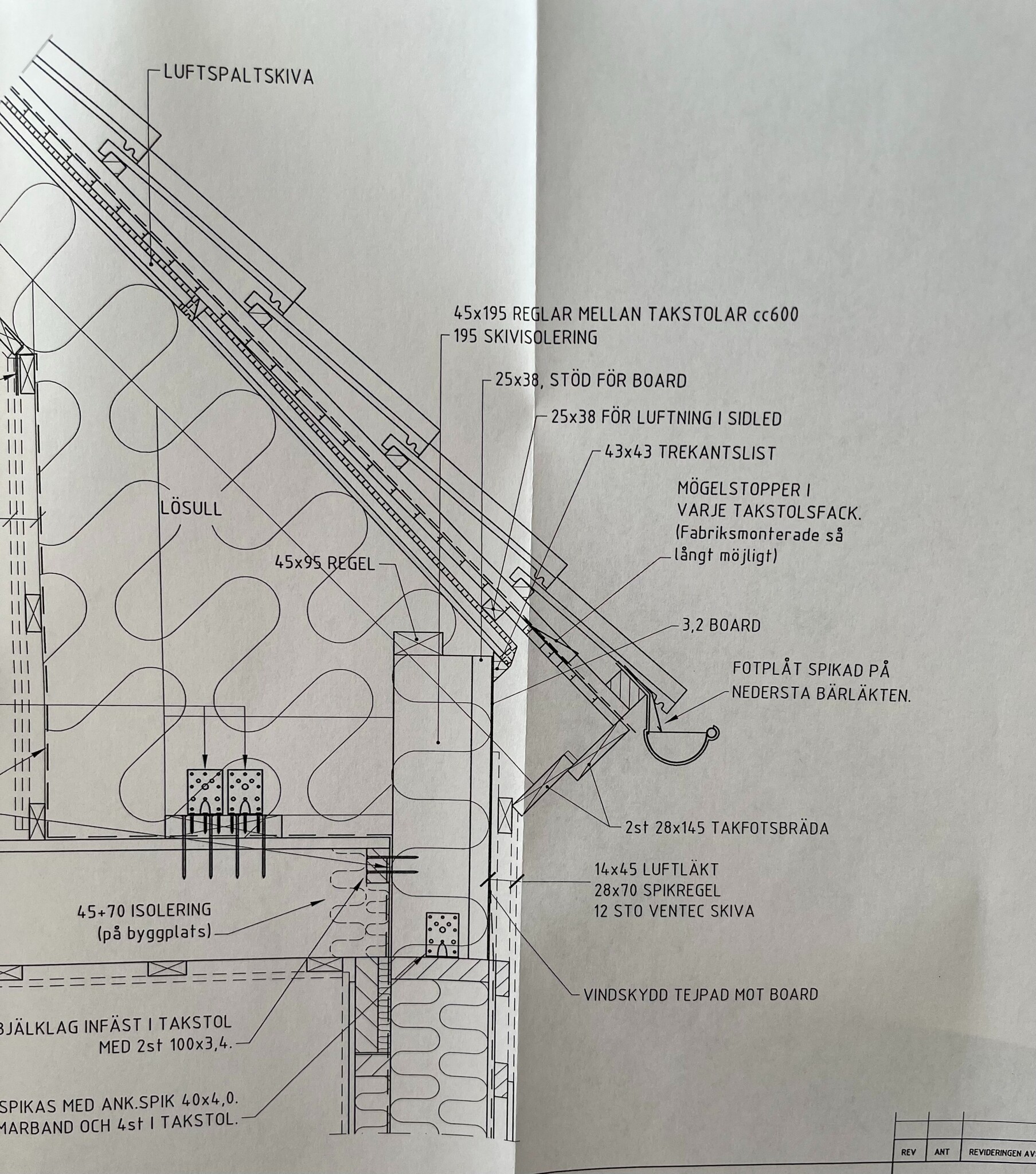

Som ni ser på ritningen nedan har vi en kort takfot och det är på denna som armaturen kommer att sitta.

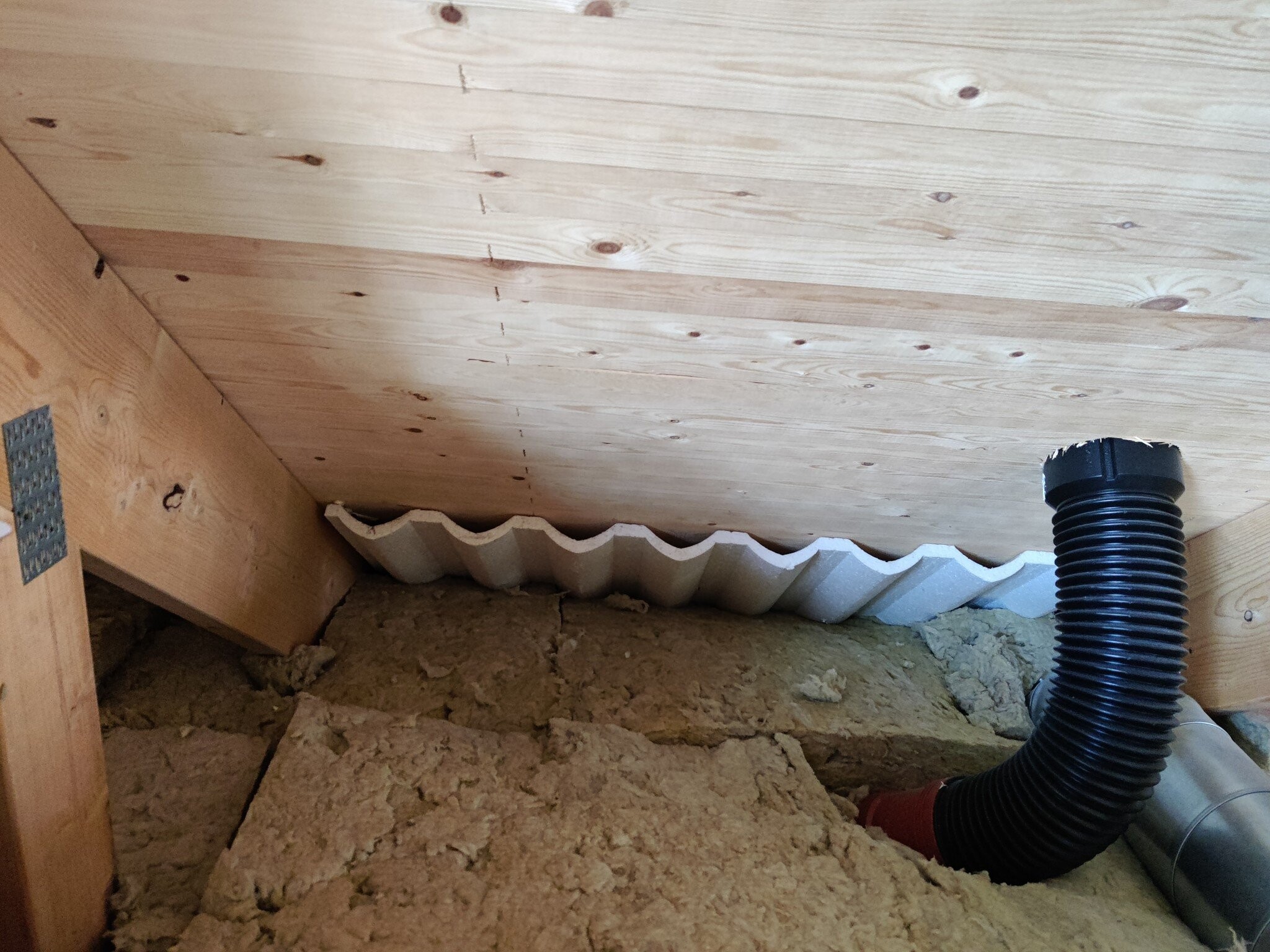

Min plan är att borra ett hål i takfotensbrädan och sedan sticka upp ett vp-rör igenom luftspaltskivan upp på vinden.
lånad bild, men har liknande luftspaltskivor som det här:
  • Finns det något bättre sätt eller några risker att göra så här?
  • Hur klammar jag fast vp-röret? (Vill inte riskera spika klammer genom sponten)
  • Och hur får jag det snyggt på takfoten? (Med dosa?)

Hur ser kameran ut map kabel?
Jag hade nog inte velat ha kopplingar på utsidan utan försökt dra kabeln från kameran till dosa eller skarv inne.
Vill minnas att en RJ45 kontakt går att dra igenom en 20 mm slang men kolla.
Slangen skulle jag klamra med skruvad klammer och inte spikad då den är kortare.
