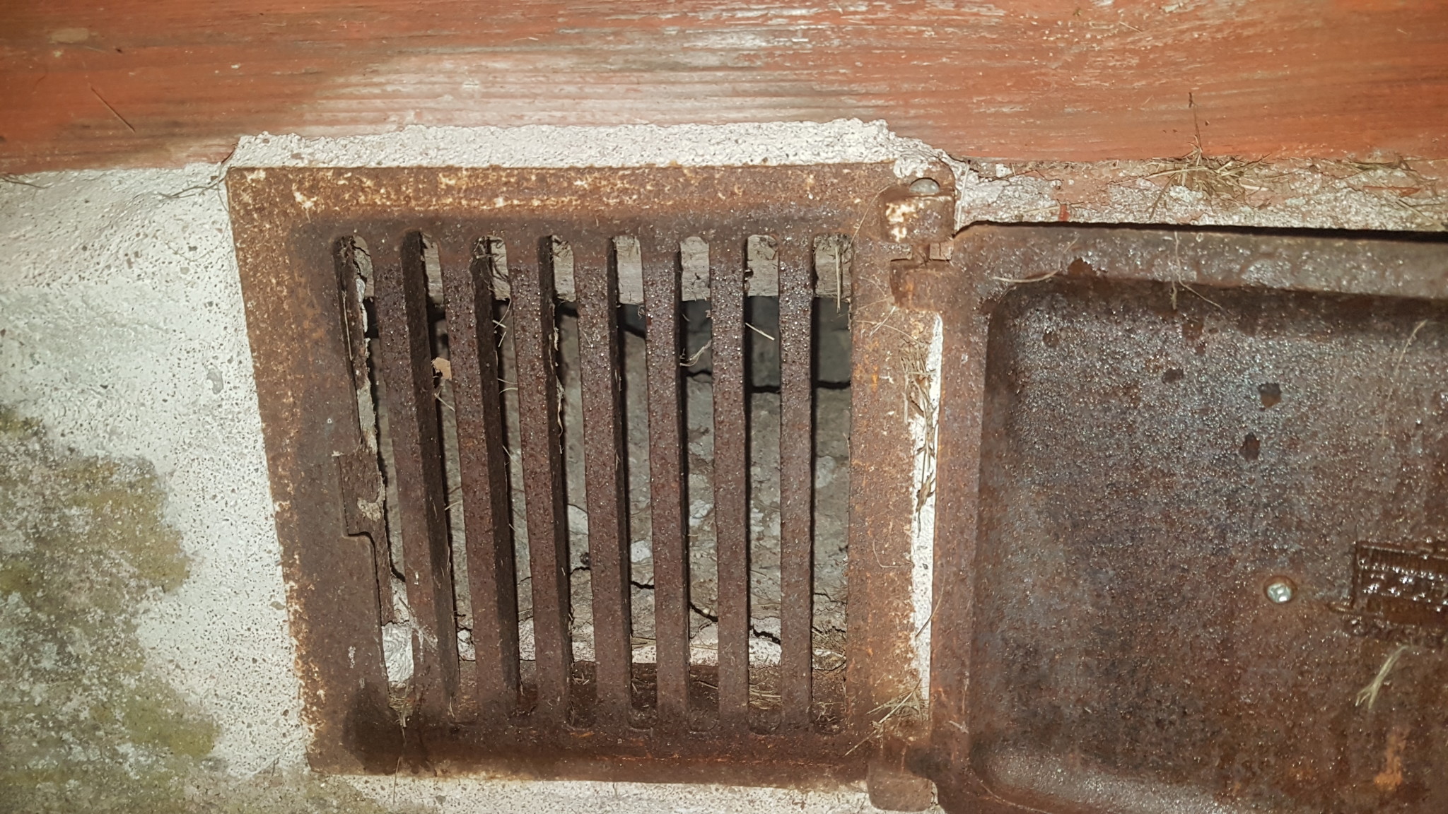

Myror i golvreglar och syllar dolt fel?

Från besiktningsprotokoll:
Iaktagelser:
Grunden är inte åtkomlig,endast inspekterad via mindre ventileri grundmur. När besiktning görs via ventiler så erhålls i normalfallet för lite information för att kunna dra några säkra slutsatser. För en bättre bedömning av grundens utförande och status bör hela grunden göras åtkomlig för besiktning.Det saknas plastfolie på mark som hindrar/minskar fukttillskottet till krypgrundsluften från mark. För att begränsa risken för mikrobiella skador bör det finnas ett kapillärbrytande material typ singel eller liknande över marken och heltäckande plastfolie. Det finns kvarlämnat organiskt material (typ byggskräp etc.). Rekommenderar att grundenrensas från organiskt material.
I torpargrund mot öster noterades att blindbotten ramlat ner (ligger delvis på mark).En avvikande luktkan noteras från ventiler som undertecknad förknippar med mögellukt.

Vi var medvetna om att reglarna kanske behövde bytas eftersom blindbotten hade lossnat. Men att både reglar och syllar var mycket ätna av myror hade vi ingen aning om, inget vi kunnat se eller läst oss till har indikerat detta.
Så min fråga är om myrorna i syllen (och kanske i reglarna) kan ses som dolt fel och det kan reklameras till säljarna? Det gav oss merkostnader vid renoveringen eftersom det behövde bytas.
Grunden är gjord på 30-talet men åtminstionde golvet är bytt en gång sedan dess, oklart om när.

Ett försök till hjälp/liknelse för de som tittar på hus.
Köper man en bil där ”motorn går dåligt” och man ser lite olja på fel ställe. (=SYMPTOM) Så får man räkna med att det kan finnas flera orsaker/anledningar (=FEL) till att den går dåligt än just det synliga oljeläckaget. När man skruvar isär motorn så kan det mycket väl visa sig att motorn gick dåligt pga något ANNAT än man först TRODDE och att den DESSUTOM läckt olja eller att läckaget var ett FÖLJDFEL av något annat osv. Att blindbotten i det här fallet rasat ned pga myrornas aktivitet. Att blindbotten rasat ner hade även kunnat bero på röta, dåligt utfört jobb, dåligt materialval, stora rörelser i regelverket osv. Lukten hade delvis också kunnat förklaras av olika scenarion.
Åter till hus: får man indikation på att något inte står rätt till så får man räkna med att den delen behöver undersökas VÄLDIGT NOGA om man vill kunna utröna EXAKT vad det beror på. Därav att man efteråt har svårt att komma fram till att säljaren ska betala om man inte gjort en sådan besiktning.
I det här fallet KANSKE det hade kunnat upptäckts med kamera som förts in för noggrannare besiktning, öppna på någon golvbräda, borrat provhål på lämpligt ställe, ”mögelhund”? osv. Saker som i princip INGEN i verkligheten gör (hinner göra) vid en snabb husaffär/budgivning. Där säljaren också gärna ”väljer bort” en köpare som vill göra den typen av extra undersökningar. (Delvis pga tid, eftersom det kanske gör att säljprocessen behöver göras om ifall spekulanten backar efter en sådan besiktning. Där då andra budgivare/spekulanter försvunnit osv)
Så därmed får man som husköpare alltså i de allra flesta fall ”stå sitt kast” och kallt räkna med att betala/lösa det själv (om man inte gjort en sådan utökad undersökning) Man får då helt enkelt se det som normala saker som händer/upptäcks i en husägares liv.

Nu är krypgrund en känd riskkonstruktion. Vilket kräver en del vid köp. Det är inte alls konstigt att man bör ta upp en inspektions lucka för uppfylla kraven. Dock bygger det på att säljaren är med på det...
Men du kommer inte undan kraven bara för säljaren vi ha sitt golv helt

En annan sak som jag tänker på där är varför tidigare ägare inte har varit intresserad av att veta hur grunden ser ut och då ser till att det finns en ingång till sin egen grund. Detta har jag sett många gånger där nyblivna ägare måste ta upp en ingång för att göra inspektioner och korrigeringar av sin kryp/torpargrund.B Byggdjuret skrev:
Är det okunskap eller blundar folk för att det kan finnas ett problem om de räknar med att sälja inom några år?
