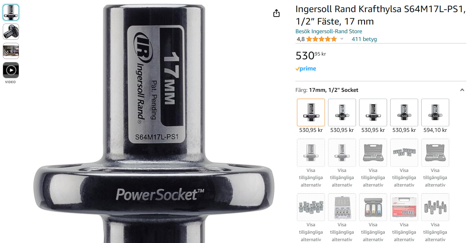

Det finns ett knep för svåra muttrar..H Harald Blåtumme skrev:Kan hålla med om att det kan vara litet tuffare än vad jag visade på filmerna ibland. Har märkt att det försvårar avsevärt om man har slitna muttrar el hylsor så att muttern/skruven kärvar fast, då får man inga effektiva slag och maskinen bara vibrerar till ingen nytta.
Som någon skrev tidigare kan det ev hjälpa litet om man håller fast hylsan med ett fast grepp men det är verkligen avgörande att maskinen kan arbeta med fulla slag och inte kärvar fast i fästelementet.
Men absolut, för att vara på den säkra sidan med litet högre fastsättningsmoment typ uppåt 180 Nm så kan man med fördel välja högre specade maskiner.
https://amzn.to/3ujVILB

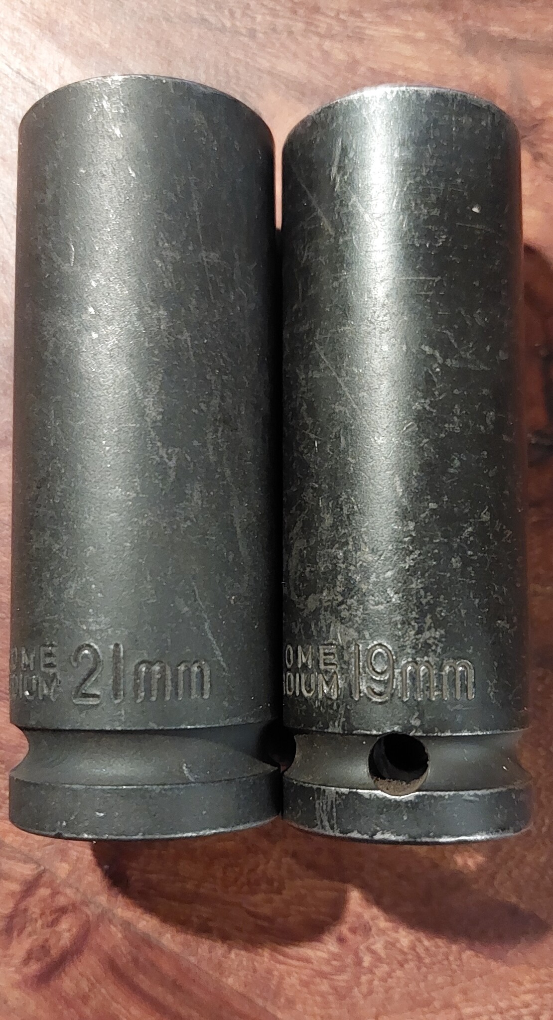

Mycket intressant uppslag!
Av slentrian har jag kört med några hylsor som följde med en rätt värdelös elnätsdriven "350 Nm mutterdragare" från Biltema:
Det som talar för dessa och att de fungerar bra på fräscha muttrar/skruvar är vikten:
- 21 mm hylsan väger 236 g
- 19 mm hylsan väger 210 g
- 17 mm hylsan i samma stil, 186 g
Problemet är urusla toleranser vilket gör att de kärvar fast omedelbart i dåliga gamla slita muttrar/skruv. Alla tre är 0,4 mm för stora i dimensionerna, dessutom är alla 0,4 mm för stora i fyrkatsfästet vilket kanske inte gör lika mycket men värt att notera. Verktygets fyrkantsfäste är mer eller mindre exakt enligt halvtums-spec, 12,6 mm.
Möjligt att de helt enkelt blivit litet slitna men nu fick jag motivation att skaffa nya relativt tunga hylsor av betydligt bättre kvalitet och toleranser! Maskinen blir rätt kraftlös när det kärvar fast, man får en massa vibrationer i näven och inget händer som sagt.
Att få vad det än är för slagmaskin man har att verkligen slå obehindrat är hela grejen till framgång.
Fanns något intressant alternativ i YT-videon till de dyra Ingersoll-Rand prylarna, gäller ju också att de är tillräckligt tunnväggiga så man kommer åt att tex lossa hjulskruv/muttrar.

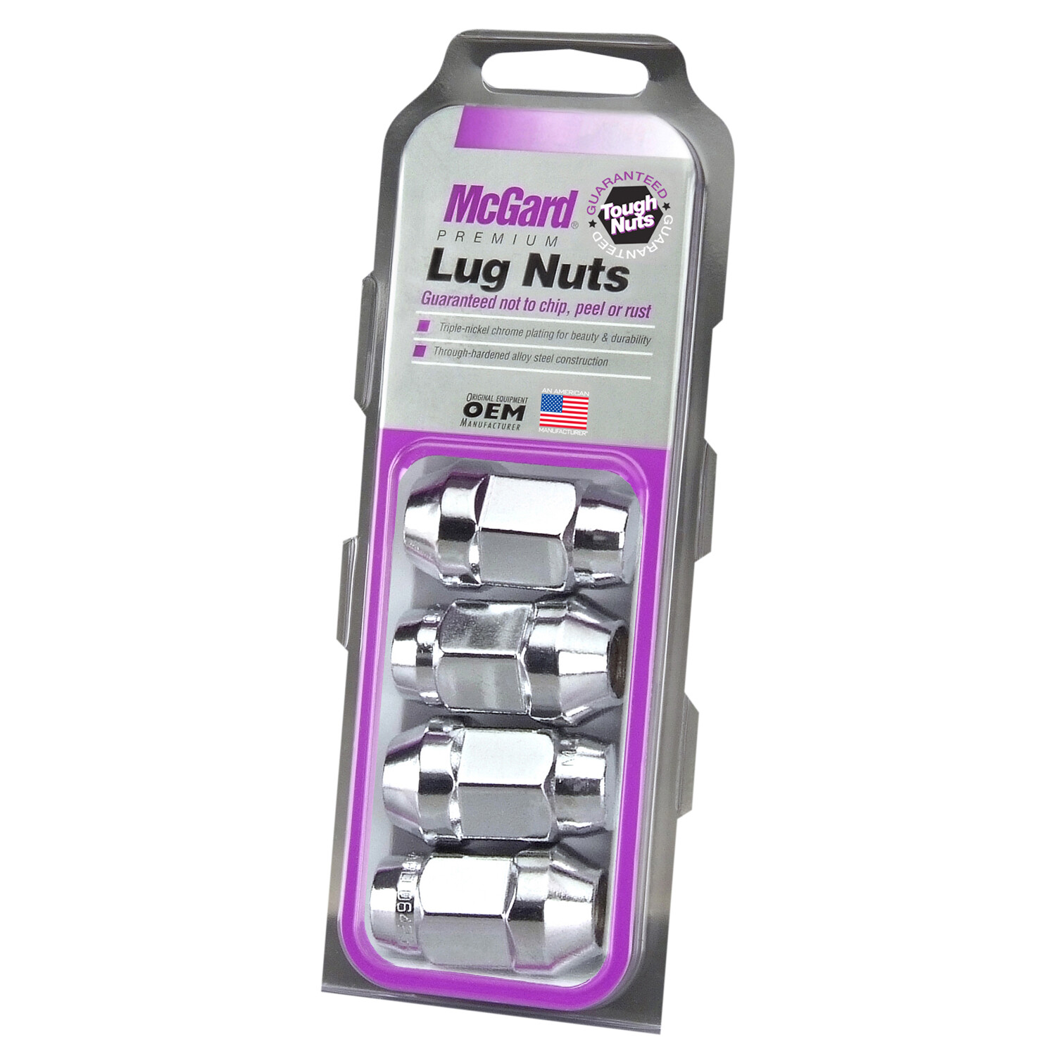

skulle säga att mina gängor är i fint skick och muttrarna nära på nya i trippel kromat utförande och en av de trevligare eftermarknadstillverkaren jag provatH Harald Blåtumme skrev:Kan hålla med om att det kan vara litet tuffare än vad jag visade på filmerna ibland. Har märkt att det försvårar avsevärt om man har slitna muttrar el hylsor så att muttern/skruven kärvar fast, då får man inga effektiva slag och maskinen bara vibrerar till ingen nytta.
https://mcgard.com/product/chrome-b...et-m14-x-1-5-thread-size-set-of-4-lug-nuts-2/
