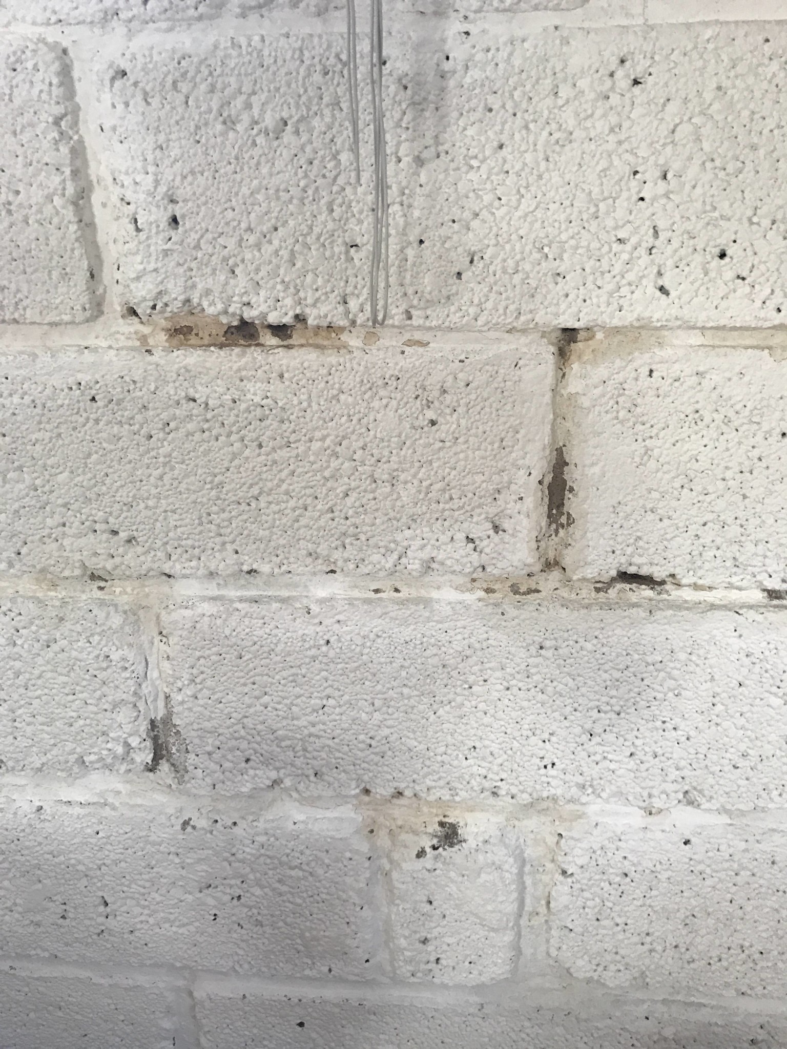

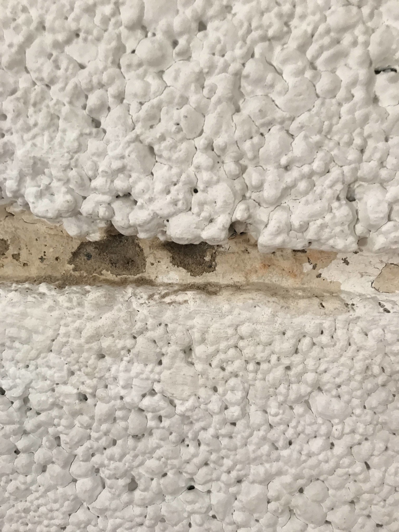

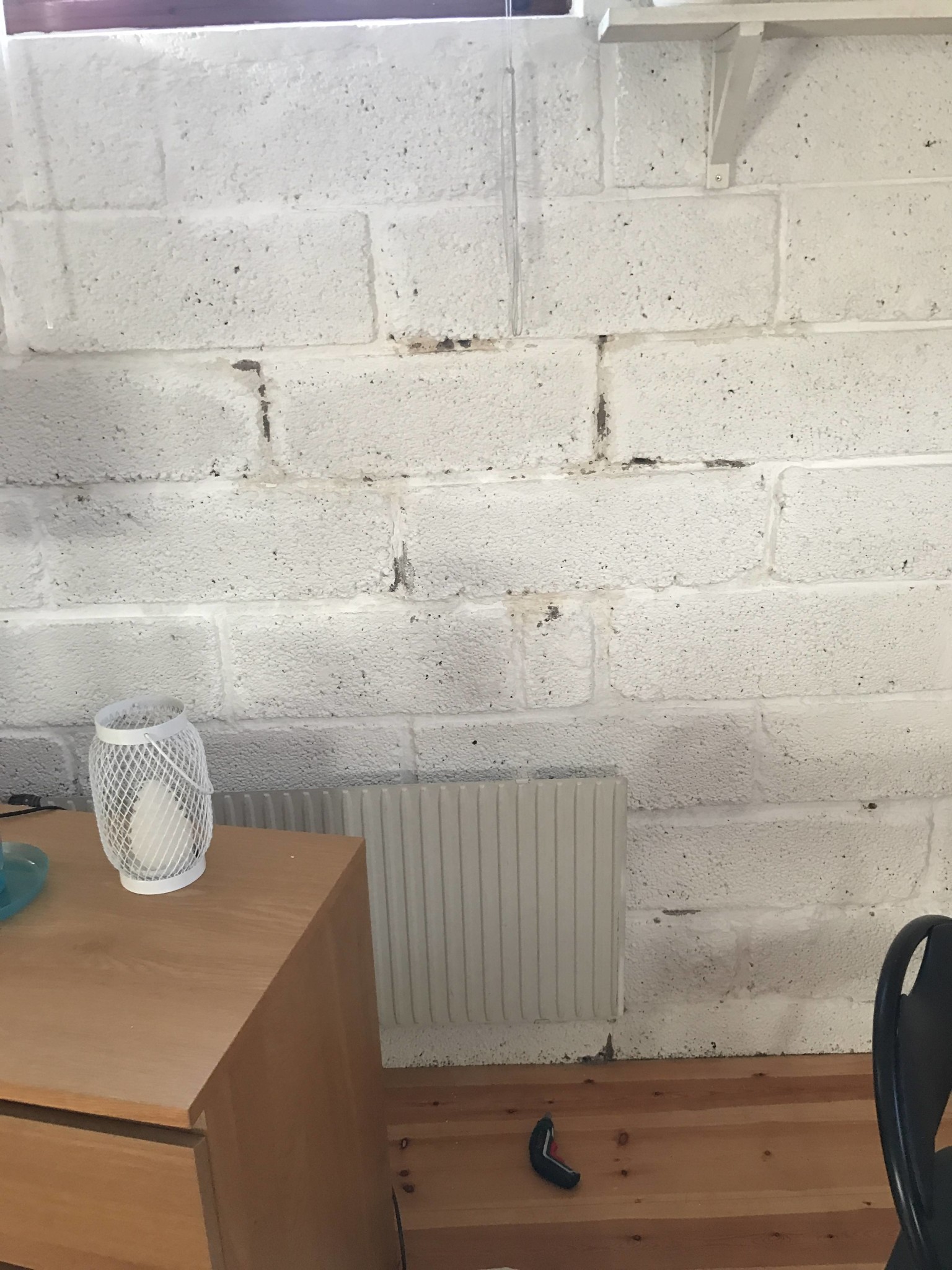

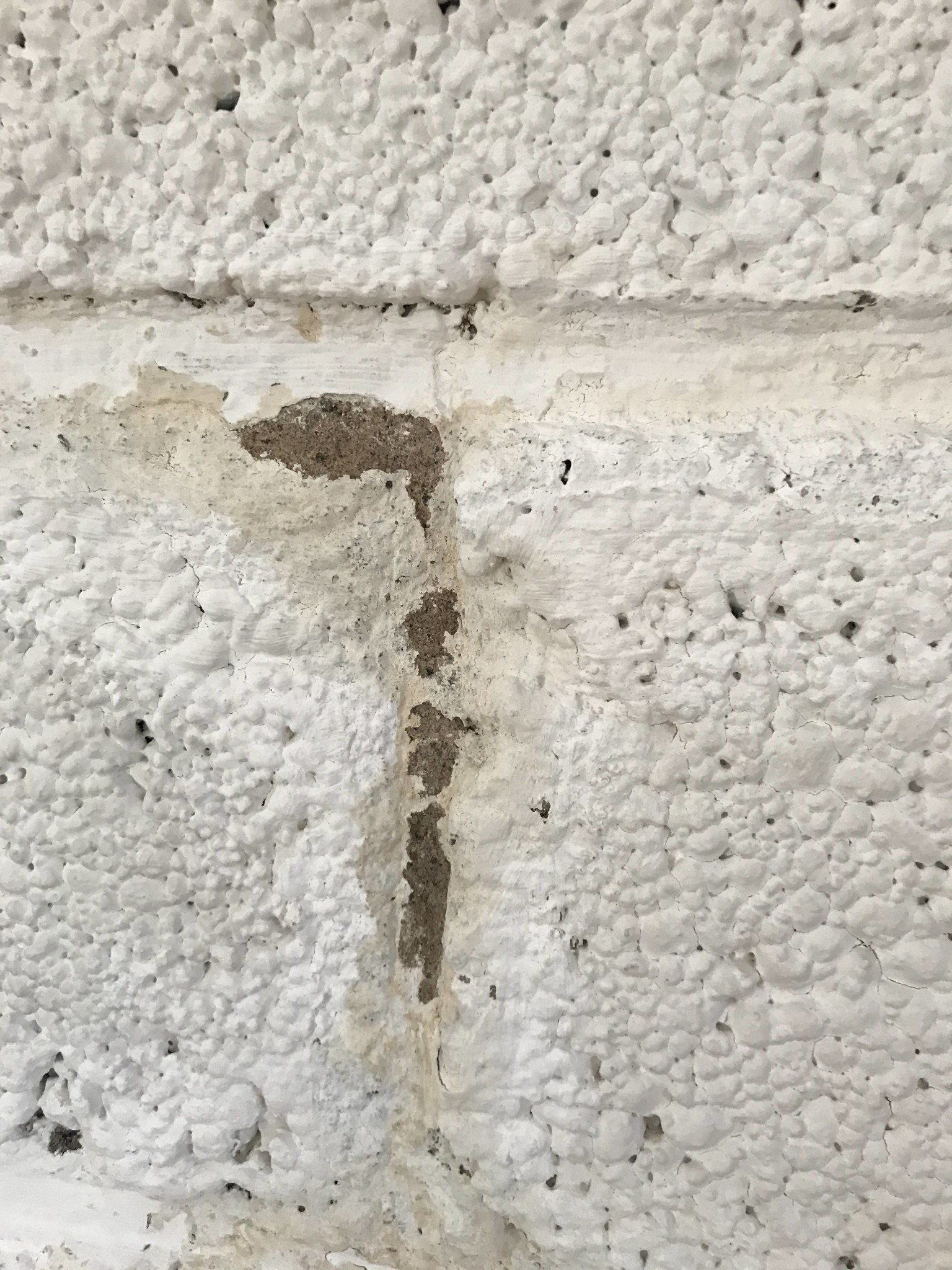

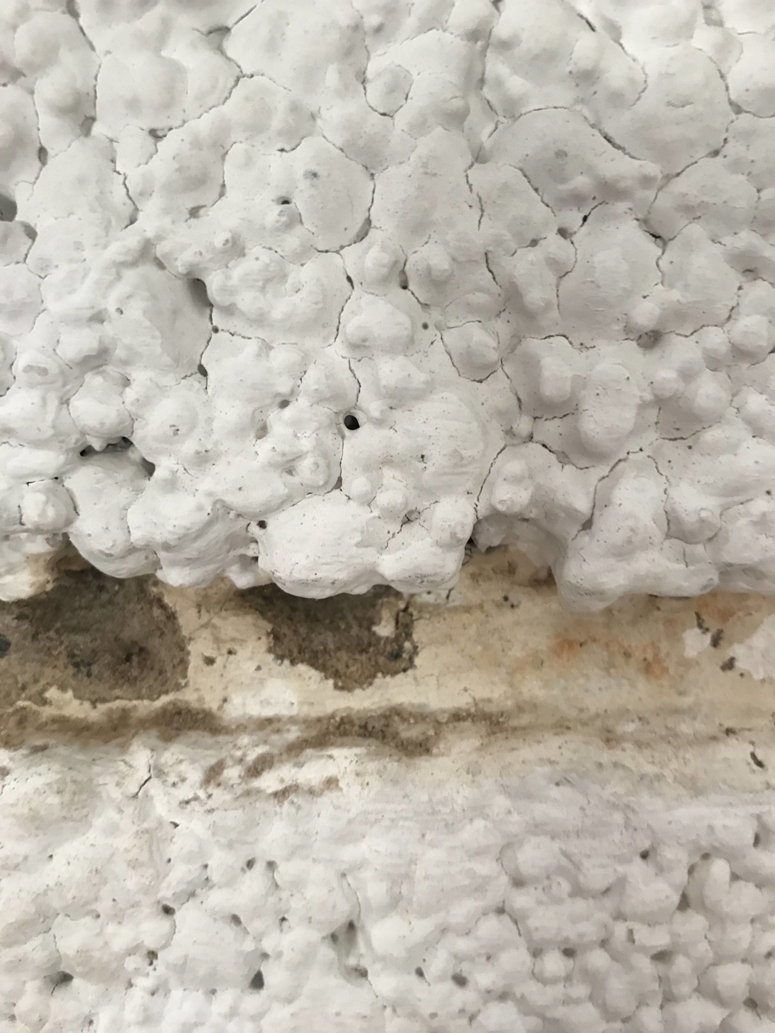

Nyköpt hus sedan 7 månader
1 plans med källare. Nu för någon vecka sedan såg vi förändringar i den vitmålade lecaväggen i gillestugan i källaren.
Det har gulnat och det verkar som om fukt trängt igenom. Huset är dränerat på långsidorna men inte på denna sida där detta problem uppstått.
Vad är det? Mögel?
Föröveigt så ser man att lecablocken börjar släppa Leca? Lite på olika ställen.
Frågan är vad gör jag åt det?
Ska tillägga att när man stoppar näsan nära stå luktar det mycket jord. Tanken är såklart att dränera sidan så att man löser grundproblemet med fukt utifrån. Men vad gör man åt insidan?
Åsa Lund
Skulle tro att det är fukt från utsidan som tränger in genom väggen. Troligen målat med tät färg som gör att färgen släpper när fukten tränger sig på.
Åtgärda på utsidan.
Ta bort färgen på insidan och måla sedan med färg som släpper igenom fukten.
Hur tar jag bort färgen enklast?
Ja, det är ingen rolig historia på det underlaget. Blästra kan nog va det lättaste.
