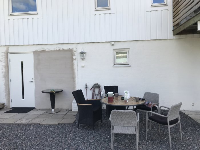

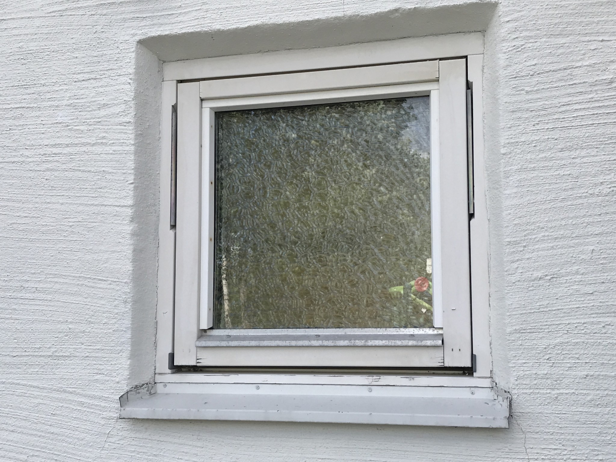

Hej
Ska sätta igen ett fönster utvändigt och undrar om nån har tips om hur.
Går det skruva nån typ av skiva på karmen och sedan puts direkt på skivan?
P
Ska du behålla fönstret på insidan eller hur har du tänkt?
Det finns en del olika sätt att lösa det på men det är bra att veta hur du tänkt dig göra innanför först.
Innanför är det igensatt av snickare när badrummet gjordes om i fjol.
Någon som har tips?
Ta ur det och mura igen med leca, sen putsar du.
Röstar också absolut på att mura!
