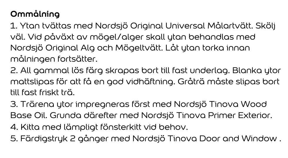

Ska måla vindskivor och undertak vitt på vår 50-tals tegelkåk.
Stegade in på lokala bygghandeln och berättade vad jag skulle måla.
Personalen på plats rekommenderade mig att måla vindskivorna och undertaket med Nordsjö Tinova ”dörr och fönsterfärg” då den var hårdare än fasadfärgen, killen gav ett lite osäkert intryck så jag frågar er om vad ni har för åsikt.

Enligt Nordsjös hemsida är det en vanlig akrylatfärg (plastfärg). Målningen ser ut på följande sätt:
D v s du behöver förutom skrapning, tvättning och slipning måla fyra gånger på ytan: Grundolja, grundfärg och två strykningar med färgen.
Väldigt standard för moderna färgsystem.
