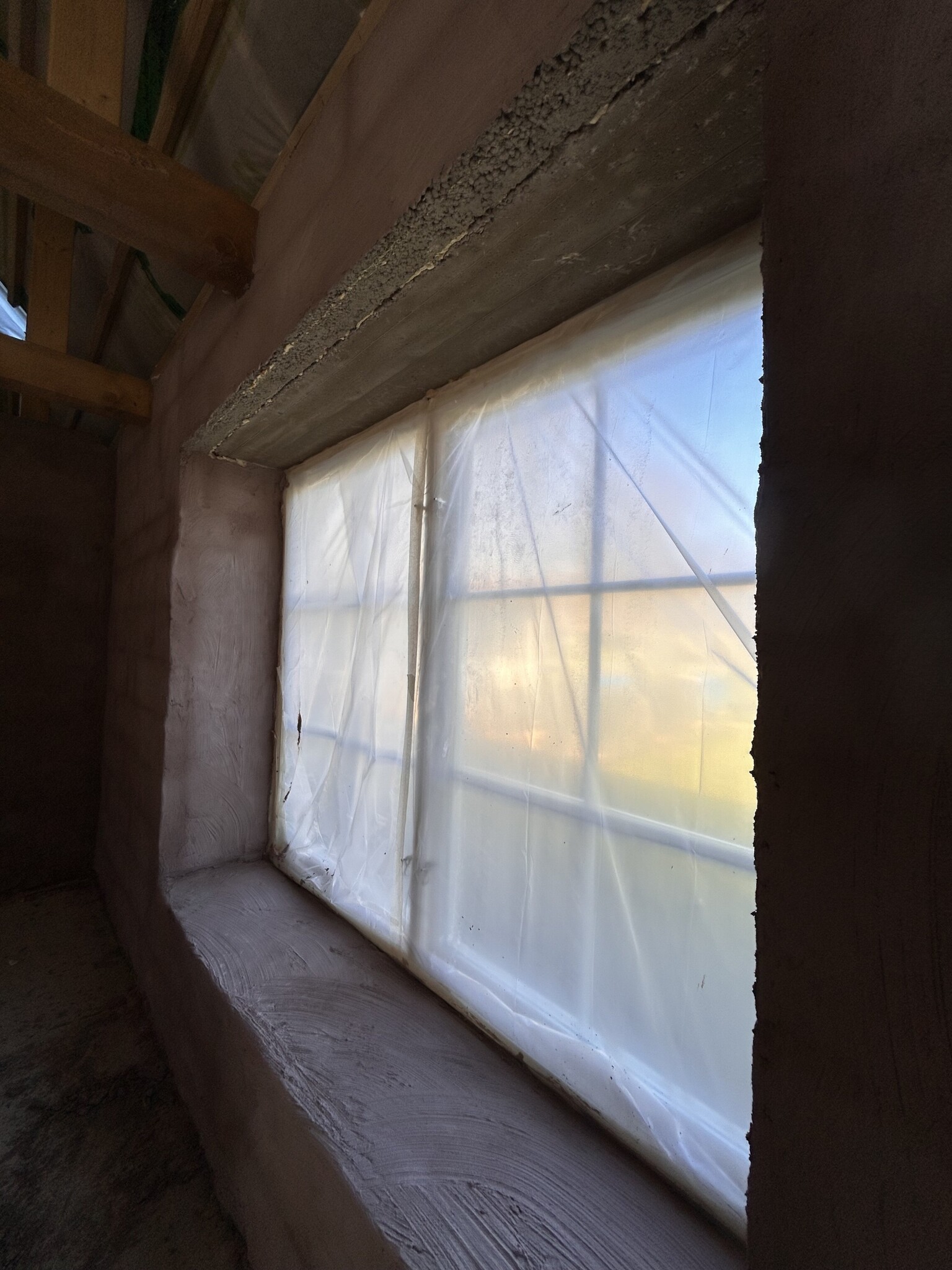

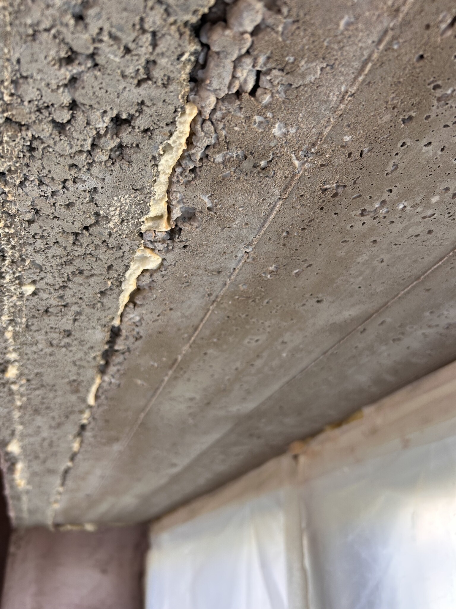

Hej. Har slammat hela huset och ska göra sista ovanför fönstret. Men det är undersida på typ smygen. Det är slätt. Hur fäster jag signalbruket. E det bara att slänga på eller måste man göra något speciellt så det sitter. Ska putsa sen med kcc.
Tack på förhand
Tack på förhand

När du väljer signalbruk är det viktigt att du använder ett som passar för just ditt underlag och den puts du ska använda (antar att du redan har koll på det men nämner det iaf).
När du lägger på signalbruket, jobba med ett tunt lager för att det ska sitta ordentligt. Använd en stålspackel och fördela bruket jämnt, men inte för tjockt. När det precis börjar stelna, men ännu inte är helt torrt så river du upp ytan med en kam eller rivspackel. Det skapar små gropar som gör att putsen får bättre fäste senare. Sedan låter du det torka helt innan du går vidare.
När signalbruket är torrt och fast går du på med KCC-putsen. se till att du jobbar metodiskt och jämnt. Har du varit noggrann med förberedelserna och appliceringen, kommer putsen att sitta som den ska.

Tack för ditt utförliga svar. Ja tror ja har rätt bra koll på själva processen. Det ja mer tänkte specifikt va om man behöver tänka på något speciellt på ovansidan smygen. Altså där putsen hamnar på undersidan eftersom det är slät yta där (vi gjöt en ny krona så det satt en ram där). Är det något speciellt jag behöver tänka på där med signal bruket eftersom det är både slät yta och ”upp och ner”. Så det sitter ordentligt
