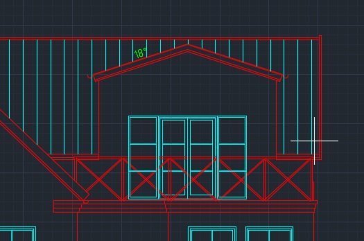

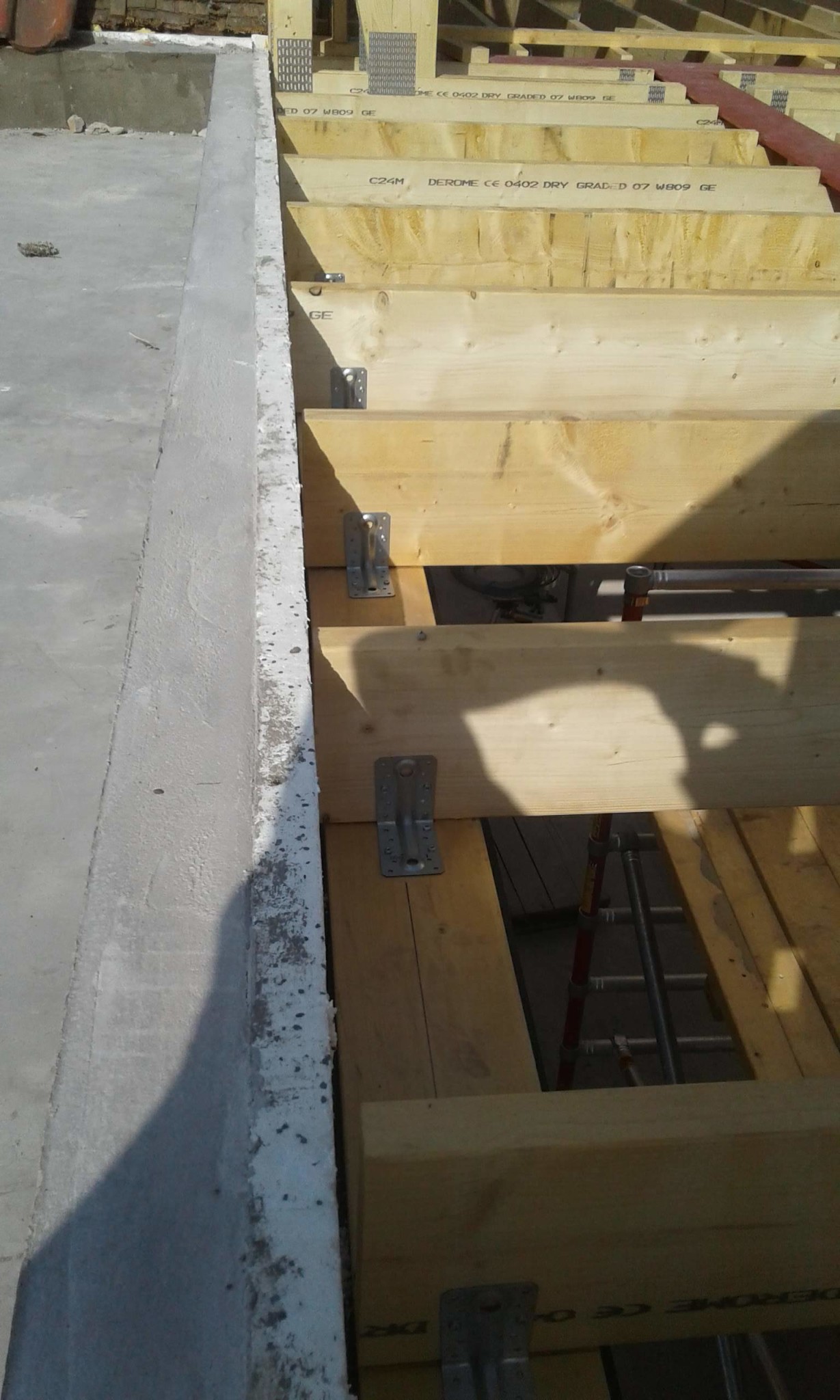

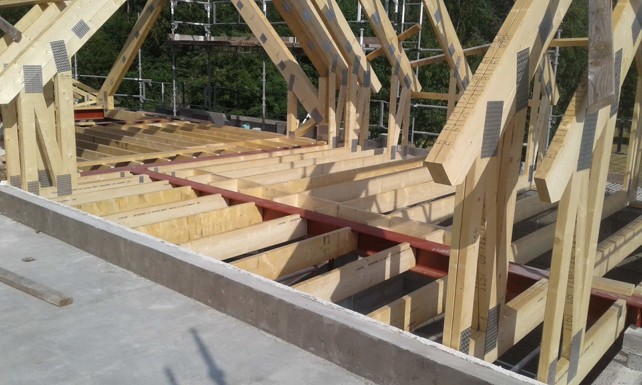

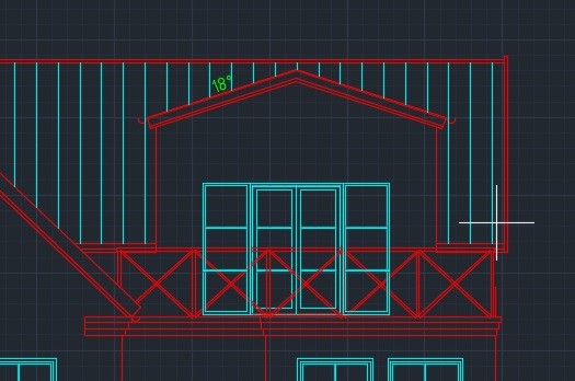

Skall mura upp en frontespis och har ett stött på ett litet problem:
Enligt min K-konstruktör så skall det vara en mindre lejd än än vad takstolskonstruktören förespråkar. Detta innebär ett litet problem. Den ena menar att det går att jacka ur lejden medan den andra att vi inte skall göra det.
Bild av ett byggprojekt som visar betonglejd och träbalkar förberedda för murning av frontespis.

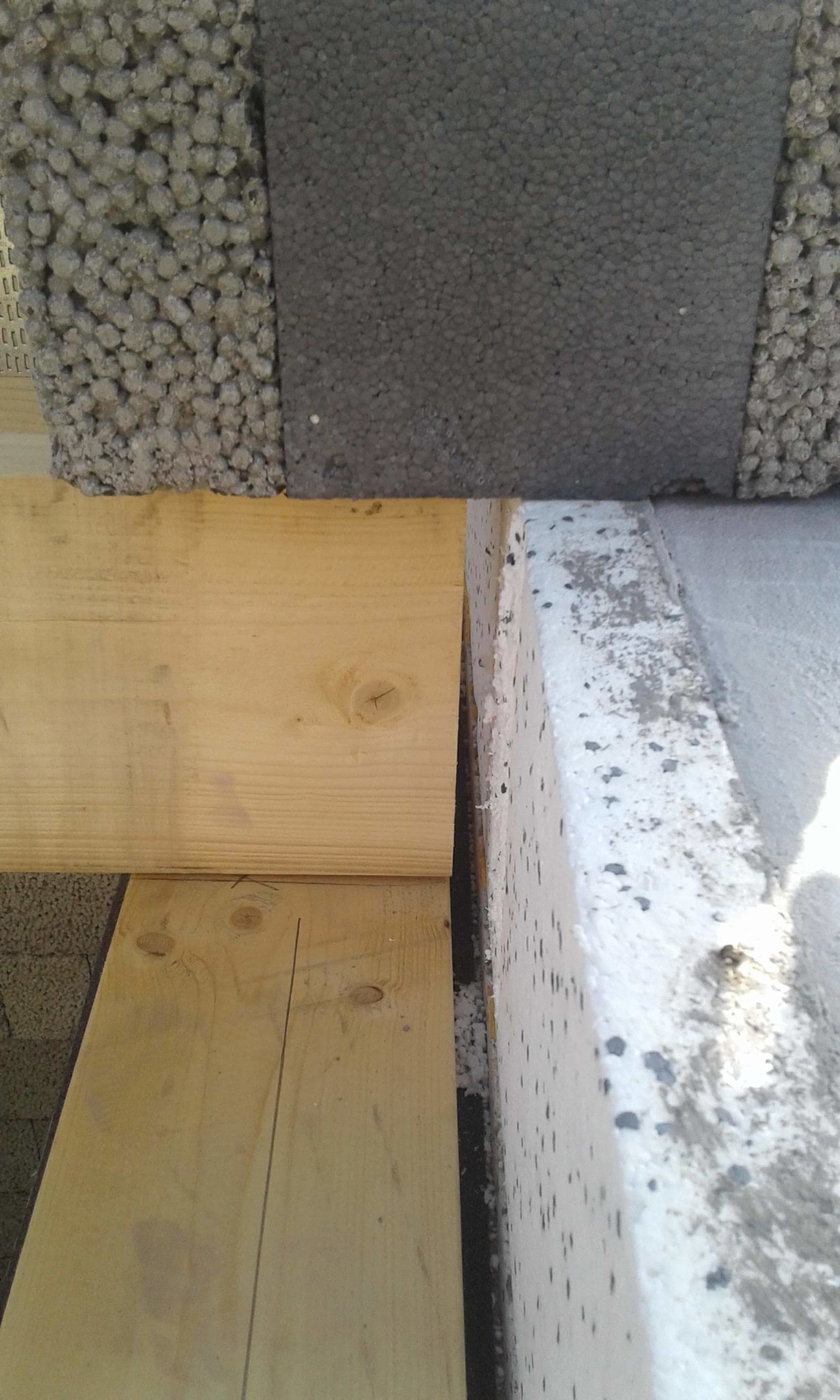

Murar med Finja exakt block och bilden nedan har jag lagt ut ett block för att ni skall se vad jag menar.
Murblock lagt ovanpå trästöd som visar den problematiska lejden vid byggprojekt.
Det är stödet för blocken ner mot lejden som är problemet.
Har vad jag kan se det 3 alternativ:
* Jacka ur lejden så jag kommer åt murblocken undertill och mura upp med ett 90 mm klass 5 block för stöd och då gå emot takstolsleverantörens rekommendationer.
* Lägga syllpapp ovanpå lejden och mura upp med 90 mm klass 5 block. (Vet inte om detta är OK)
* Göra hela frontespisen som en träregelvägg klä den med typ aquapanel outdoor, kommer då få övergång mot isolerblocken (rörelsefog).
Som info kommer frontespisen inte bära några takstolar utan endast sin egen vikt.
Någon som har gjort något liknande och har tips?
