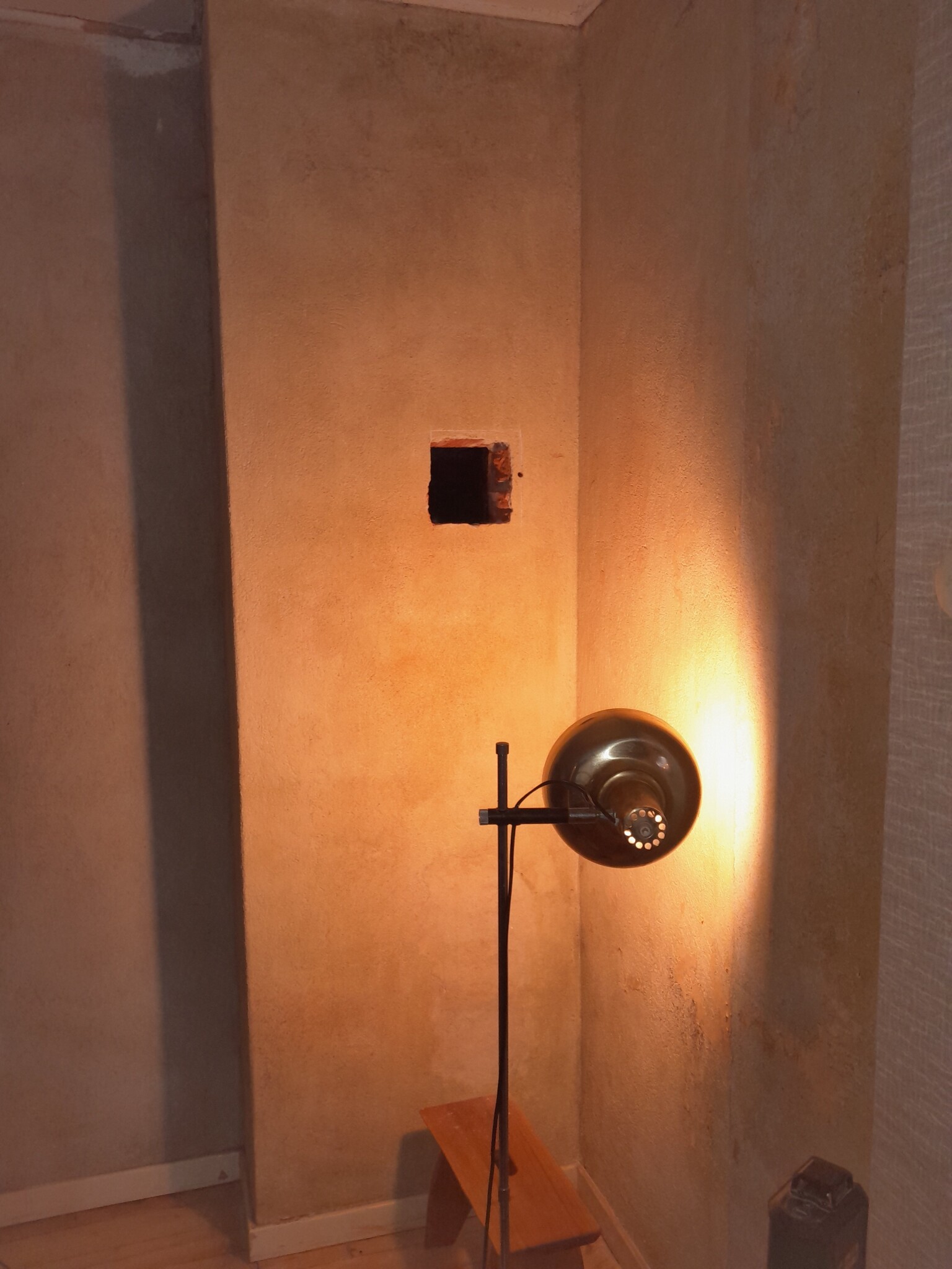

Hej! Jag har knackat upp ett hål i murstocken för att sätta in en till kamin hemma. Jag visste att det var ett fågelbo i pipan så jag gick upp på taket och lyckades rensa bort det med lite hemmagjorda verktyg och dammsugare. Men till mitt förtret såg jag nu att det var igenmurat under boet. Eller åtminstone ser jag större tegelbitar, och det är hårt och stumt.
Jag stod och knackade med armeringsjärn i säkert 40 minuter men lyckades inte ta mig igenom. Satte sedan rep i ett spett och fortsatte ytterligare en halvtimme utan att knacka mig genom.
Alla pipor är raka och parallella så jag vet att kanalen går rakt ned, och en bit under är den tom och fri igen. Jag kan också se att den har varit i bruk förr då det är helt sanslöst mycket sot i kanalen nedanför stoppet. Men det är minst 30-40 år sedan. Kan det vara decennier av fågelbon som blir så hårt? Isåfall kan ju tegelstenarna fallit ned vid renovering eller liknande.

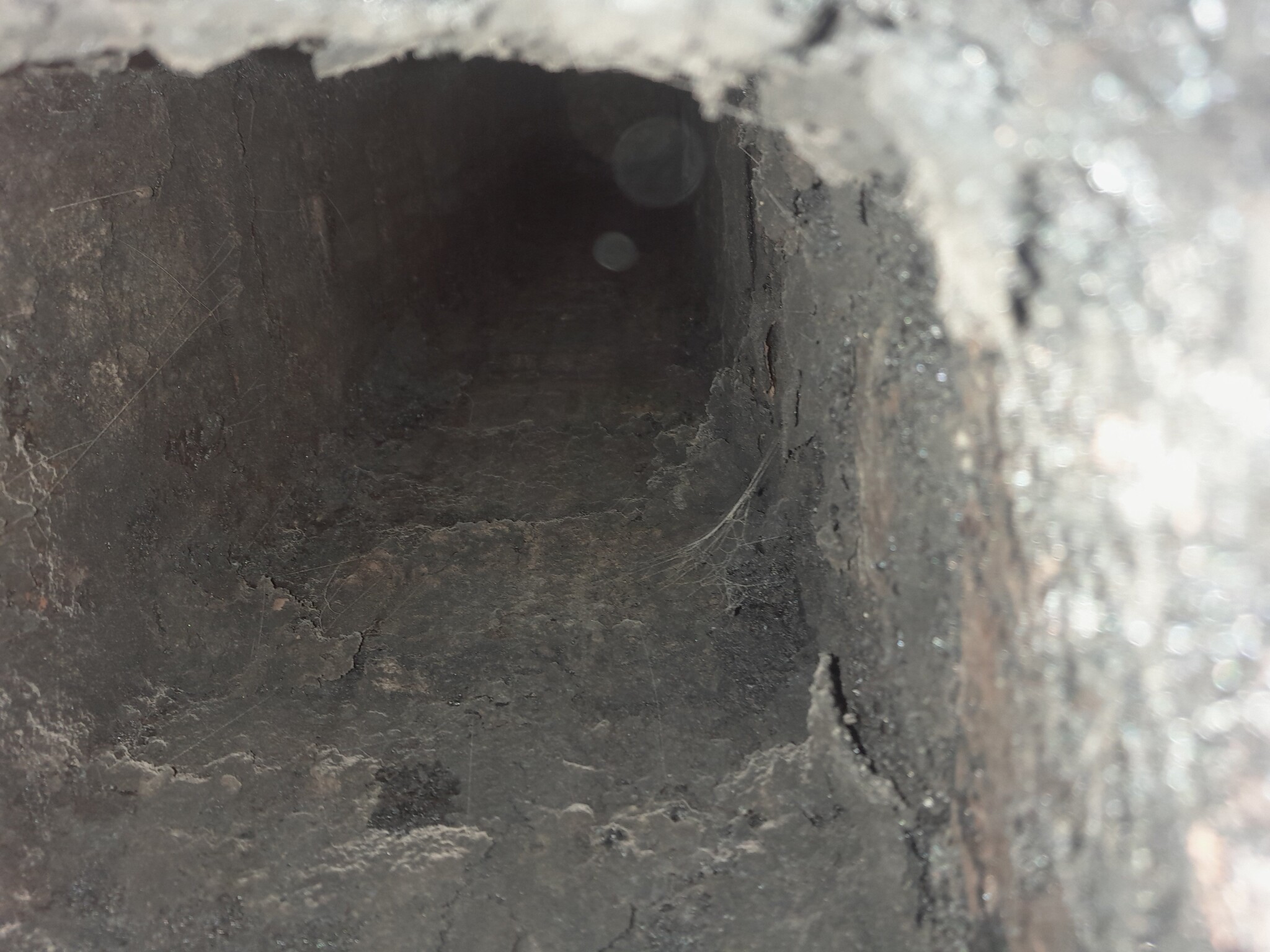

Hålet jag tagit upp.
Stoppet ses vagt en bit upp.

Exakt vart sitter stoppet?? Inte så man murat av kanalen?? Eller har man lagat nått uppe som ramla ner?? Kommer du åt högre upp så ta hål och plocka ur det som ligger där.M Mackan_82 skrev:Hej! Jag har knackat upp ett hål i murstocken för att sätta in en till kamin hemma. Jag visste att det var ett fågelbo i pipan så jag gick upp på taket och lyckades rensa bort det med lite hemmagjorda verktyg och dammsugare. Men till mitt förtret såg jag nu att det var igenmurat under boet. Eller åtminstone ser jag större tegelbitar, och det är hårt och stumt.

Det låter ju märkligt att man skulle mura igen en kanal "mitt i" så att säga. Sitter stoppet så att de skulle vara möjligt att komma åt genom att knacka hål från sidan? Du kan inte skaffa en billig inspektionskamera så du kan ta bättre bilder på hur det ser ut?
Mer våld låter som att du kan förvärra situationen. Jag skulle måttat exakt var stoppet är. Uppifrån och nedifrån så kan du räkna ut hur "tjockt" stoppet är (givet att du även kan mäta den totala sträcka. Total sträcka-mått nedifrån-mått uppifrån)
Är det några cm tunt kanske du kan slå igenom, men är det 30-60 cm tjockt så kommer du gå bet. Då, om möjligt, skulle jag göra ett hål till en trappa upp och lösa stoppet från sidan.

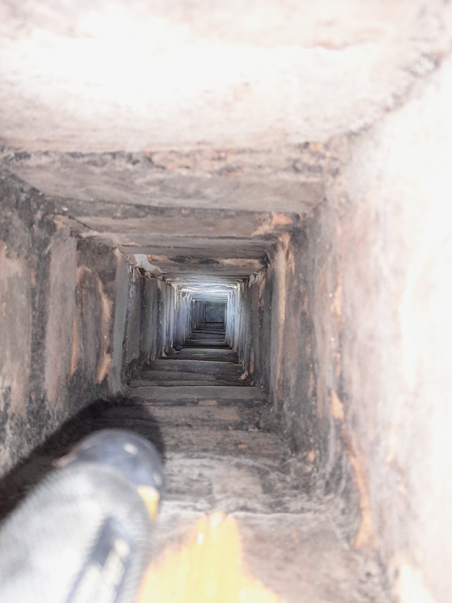

Tog ingen bild ovanifrån. Här är underifrån nu efter att jag har rensat. Får dock en känsla av att detta avstånd är kortare än det borde. Det kan alltså vara ännu ett stopp. Men ska försöka mäta noggrannare. Någon som vet hur jag gör detta på ett smart sätt nedifrån?
En vanlig lasermätare ger dig ju ett exakt mått. Sedan borde det väl hyfsat enkelt gå att överföra till utsidan av skorstenen, genom bjälklag osv. Det behöver ju inte vara helt exakt.

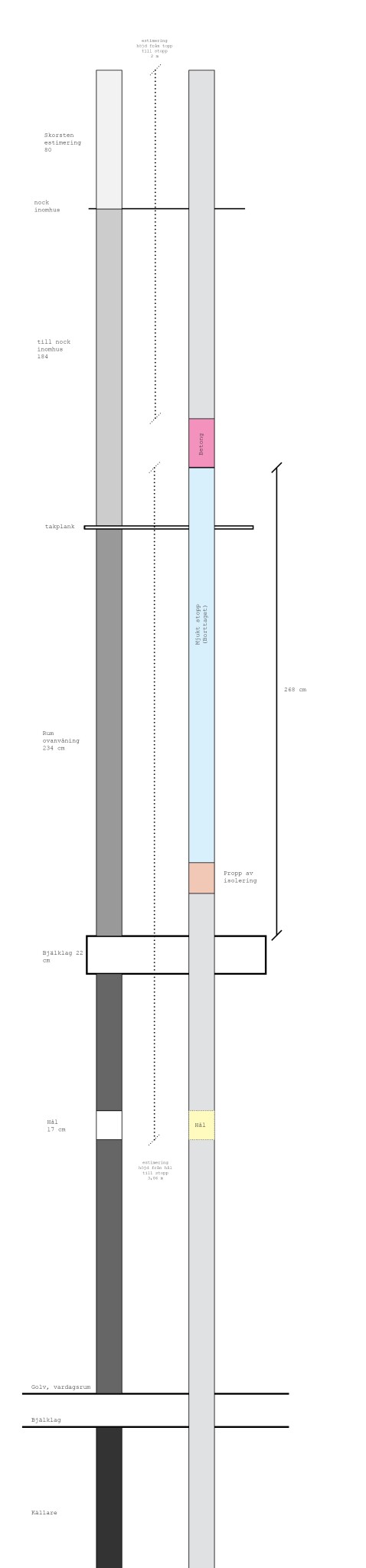

Här har jag ritat upp läget för den som är intresserad.
Det verkar iallafall som att jag bara har ett stopp kvar att hacka mig igenom. Och jag tror att det är mindre betong än vad det ser ut som på bilden. Gissningsvis är det mina mätningar som inte är helt exakta.
Jag ska testa att hacka liite till med spett imorgon efter jobbet. Sedan är det upp med stege på vinden och knacka upp murstocken. Men det först när jag har bättre mått med lasermätare.
