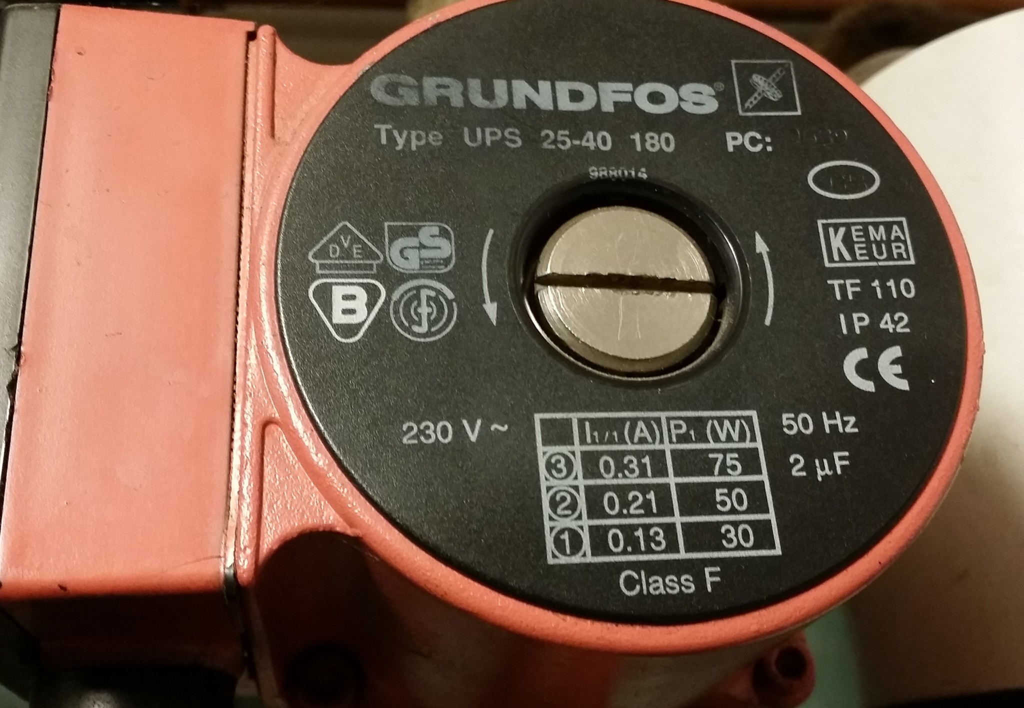

En sån här cirkulationspump (eller nyare ersättningspump) behöver väl inte vara kopplad till något separat motorskydd? Sökte bland gamla trådar men hittade inget klart svar. Skulle vilja bli av med en gammal grön låda i pannrummet.
Specifikationsetikett på en Grundfos cirkulationspump med tekniska data.
Nej, den tar normalt inte skada av att den inte snurrar fast den är spänningssatt. Det enda som händer är att den blir het.

Kollade upp manualen för pumpen (googlade) enligt den och som brukar finnas på mindre motorer så finns det överhettningsskydd, så den bryter när det blir för varmt. Dvs inget motorskydd behövs.

Tack för två bra svar! Då kan jag avveckla det gamla motorskyddet, som förutom att det stör estetiken troligen inte ens fungerar som det ska.
50procent
A
Ersätt motorskyddet med antingen ett uttag och stickpropp eller en brytare. Det är krav på synligt/låsbart brytställe till alla former av elmotorer
Magnus E K
Magnus E K
Ett uttag är det tänkt att bli! Då går det väl också att byta cirkulationspump i framtiden utan att någon elbehörighet behövs?
