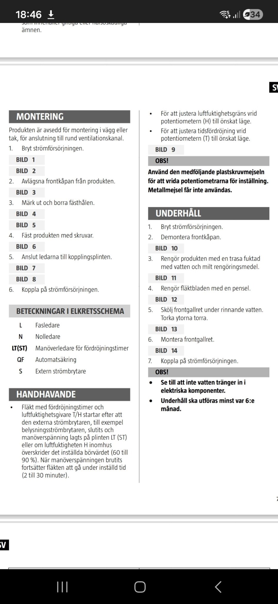

Jag har givetvis läst manualen från Julas fläkt! Men det framgår inte i den hur man skall koppla in fläkten!
Så därför undrade jag om någon vet om man kan lägga en bygel mellan L och LT eller inte?
Är det någon som vet? Jag tror att man skall koppla in en brytare till LT.

Det finns flera fläktar i Julas sortiment. Om du länkar till den specifika fläkt du köpt kanske någon annan kan läsa och förstå manualen. Om det är en fläkt med inbyggd timer är det troligen en anslutning som skall kopplas till tändtråden för lampan i rummet.B Boo Eliasson skrev:
Exakt så tror jag med! På kartongen står det: 98 M3 /H Bathroom Fan H 34 DB IP 24
Jag tror att den heter så.
Är det den här?B Boo Eliasson skrev:
https://www.jula.se/catalog/bygg-oc...ntilation/badrumsflaktar/badrumsflakt-012903/
Här är manualen i så fall:
https://assets.cdn.jula.com/Digizui...ream/162563/10061?lastmodified=20250912085826

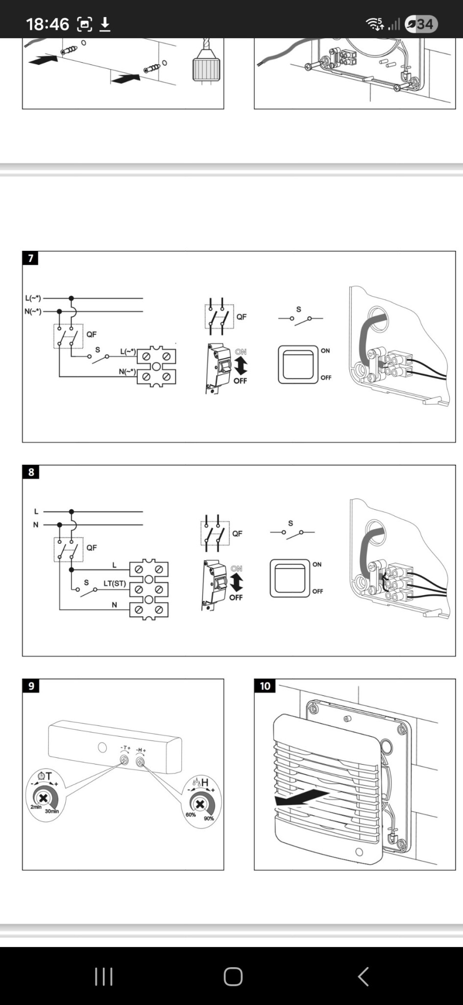

Figur 8 visar hur du kopplar. Strömbrytaren "S" är vanligen samma som till belysningen.
Ja! Den är det. Som du ser på bild 8 så kommer det in tre kablar, jag har bara enfas d.v.s två kablar.
Jag har ett eluttag vid sidan av fläkten och ett lysrör i taket.
Jag tänker koppla in enbart till eluttaget utan någon kontakt med belysningen.
Så tror det räcker med att kopplande så?

Lägger du tändtråden till lampan på "LT" så startar fläkten när du tänder lampan eller när luftfuktigheten går över inställt värde. Skippar du den anslutningen startar fläkten bara baserat på luftfuktigheten. Är fuktsensorn bra nog räcker det säkert.B Boo Eliasson skrev:
Tack! Det var så jag tänkte! Tack tack för ditt svar 👍🙏
