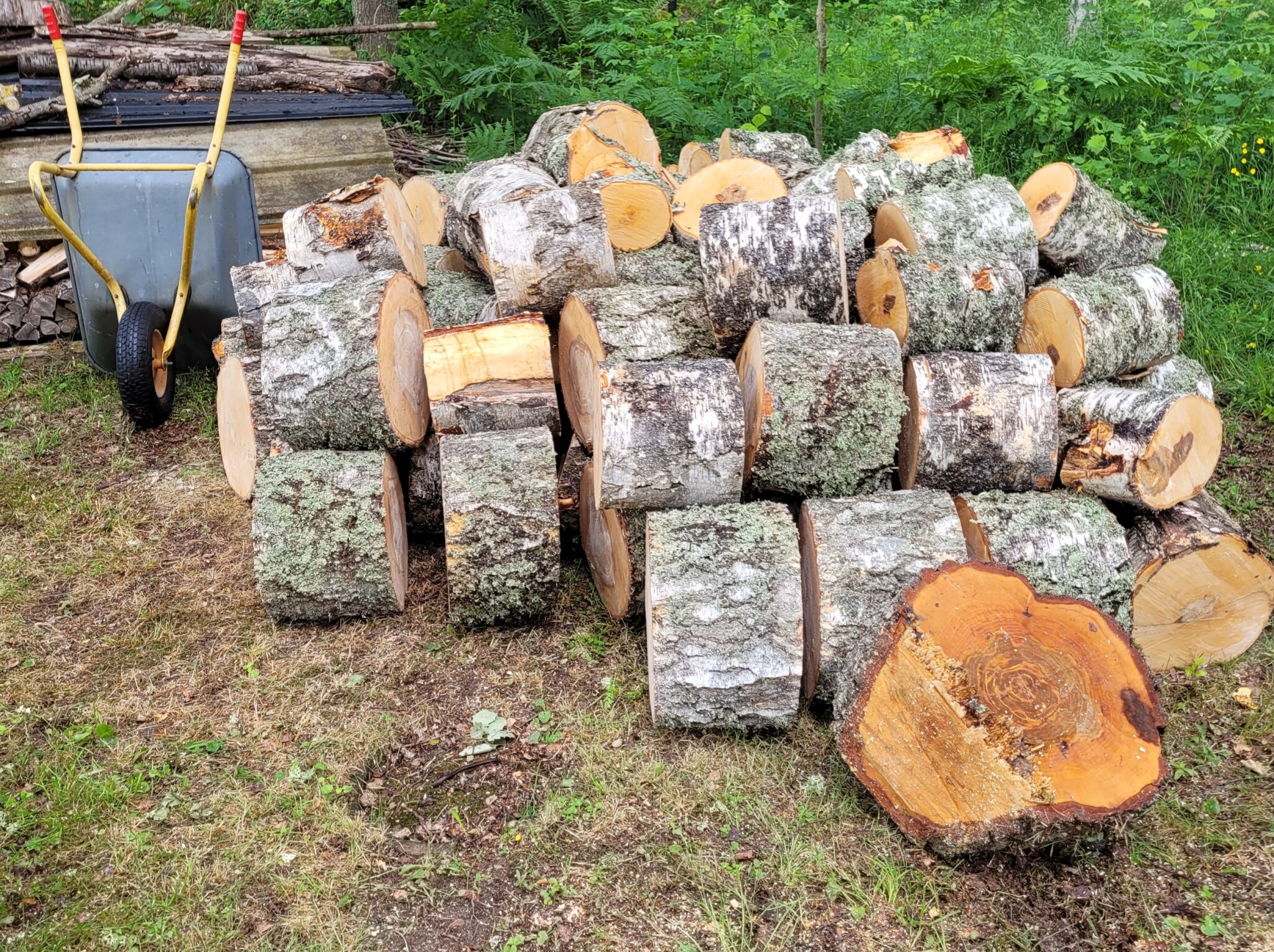

Jag var i nästan samma situation fast jag hade en superfin flerstammad (säger man så?) Asp som till slut föll offer för ett par oväder.K Kaffeskalle skrev:Behöver tips från er som kan.
