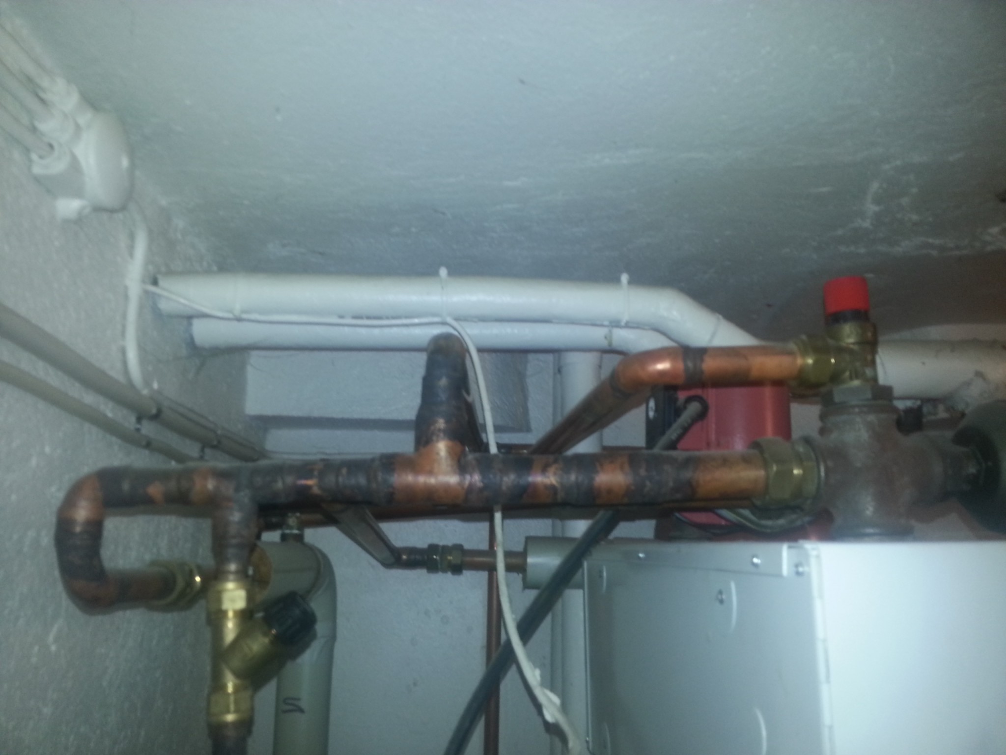

Motordriven shunt till Elpanna
Vad har du för panna i huset? Som sagt är det du länkat till varmvattenberedare.
Är det vattenburet system? Chansen att du redan har shuntautomatik är ganska stor då det inte är direkt ovanligt, på speciellt elpannor är det ganska vanligt att det är inbyggt i pannan, kanske bara med utegivare men brukar kunna fungera hyfsat.

Såg inte att jag lagt upp bara varmvattenberedaren

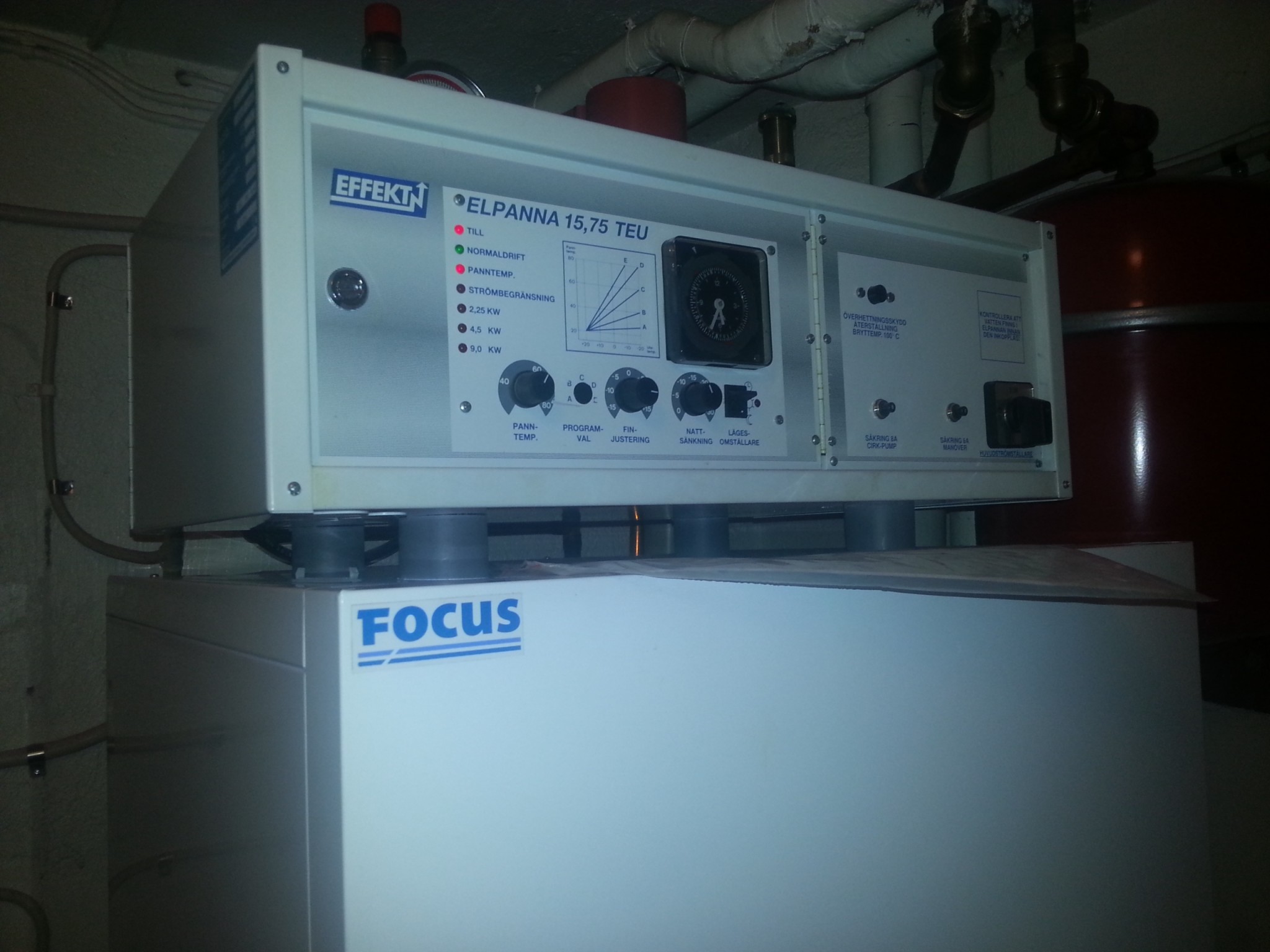

Tror detta är en Thermia elpanna 15,75 TEU Så ser rören ut och jag har ingen aning var man ska sätta shunten
Måste även hitta en manual till denna så jag vet hur den fungerar
Sedan är även fråga, då jag inte bor där, vad ska man sätta pannan som lägst temperatur, nu står den på 55 grader men är kanske meningslöst att ha det så då man inte är där. Funderar att sänka värmen till 30 grader, november månad är inte så kall än Eller?
Där är redan shuntautomatik inbyggt i den pannan, styrd med utegivare, inte optimalt i mina ögon med brukar kunna fungera helt ok om det är rätt justerat.
Panntemp kan du mycket väl sänka om du ändå inte bor i huset, ingen mening att värma vattnet så mycket om det inte behövs.

Mja, nån form av automatik. Dock inte shuntautomatik. Verkar styra framledningstemp efter 5 linjära funktioner. Ganska primitivt.Pannlampa skrev:
