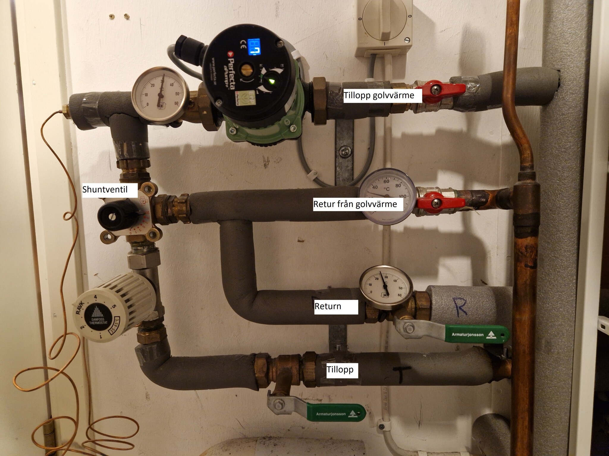

Lite bakgrund innan min fråga. Jag har kombinerat radiatorer med golvvärme. Till golvvärmen har jag ett shuntsystem. Bild 1 visar shuntsystemet.
Sen vi flyttat in i huset har shuntventilen alltid varit maxad, d.v.s. Inget av golvvärmets returvatten blandas med det varma tilloppsvattnet. Det gör att riktigt varmt vatten skickas till golvvärmen (gissar kring 50 grader). Vad jag förstått sliter det på golvvärmerören och vi bör få ner den temperaturen genom att blanda returvattnet från golvvärmen.

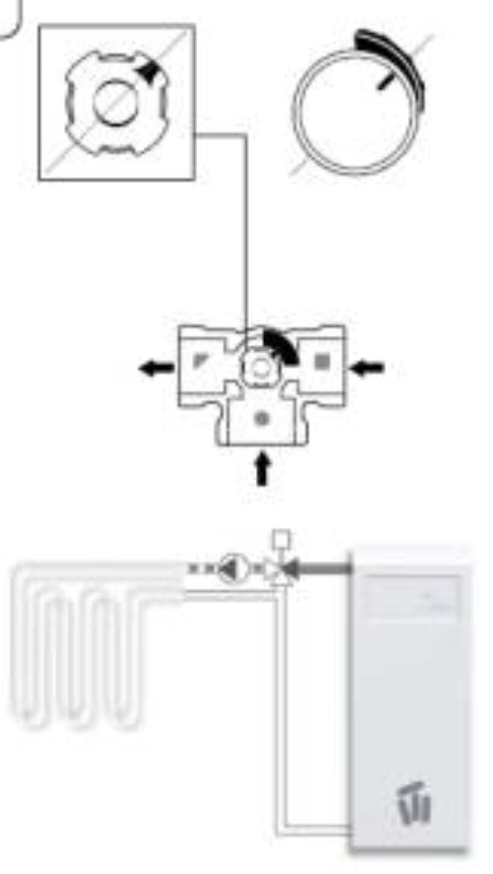

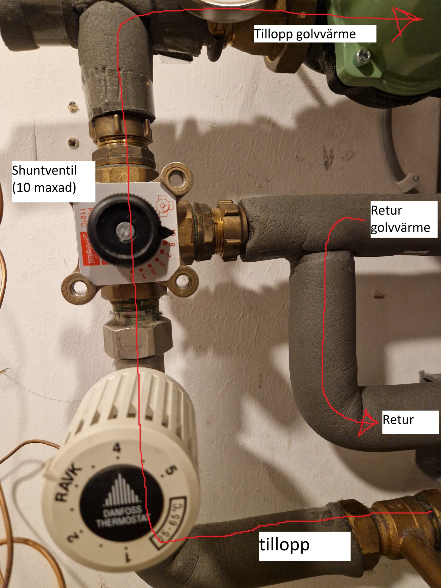

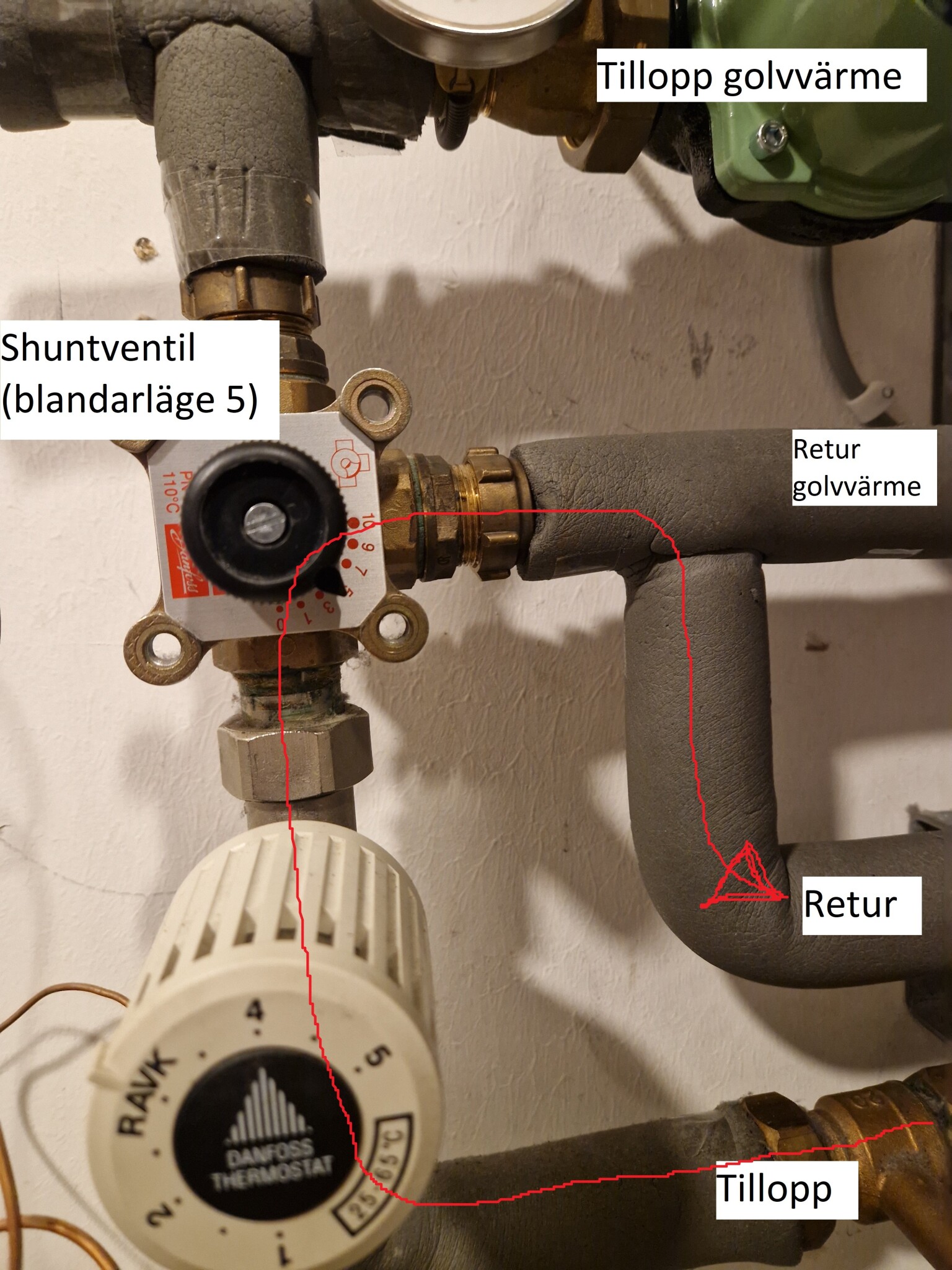

Problemet är att om jag stället ner shuntventilen från 10 (maxad) till 5 (blandläge) så skickas tilloppsvattnet direkt till returen. Det märker jag genom att jag känner att returens rör blir riktigt varmt. Se bild 2 och 3.
Golvvärme-tilloppets rör är också varm, så troligtvis "kortsluts" inte allt vatten direkt till returen. Men mycket vatten skickas nog till returen då jag direkt känner att röret blir varmt när jag går från 10 -> 5 på shuntventilen.
Shuntventilen är "Danfoss PN10 HRB3". Är den trasig? Behöver den rengöras? Behövs någon backventil som hindrar detta beteende? Ska jag öka på cirkulationspumpen i shuntsystemet för att "suga" vattnet till golvvärme-tilloppet?

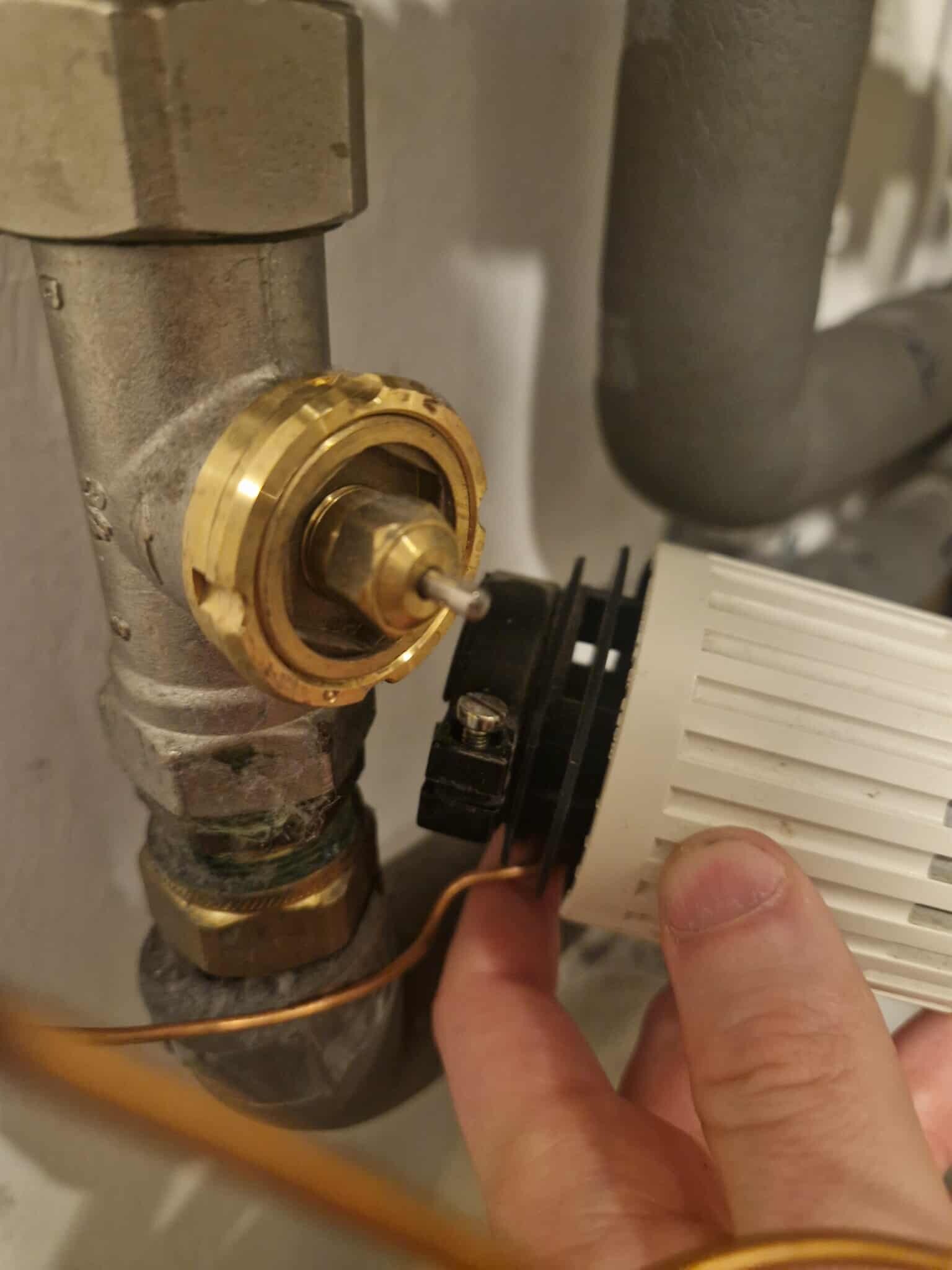

Om flödet går fel väg genom shunt-/trevägsventilen så är det troligen ena eller bägge av följande alternativ:
- Golvvärmecirkulationspumpen har lägre flöde än huvuscirkulationspumpen.
- Finns ingen instypning/förinställning av flödet in i golvvärmeshunten.

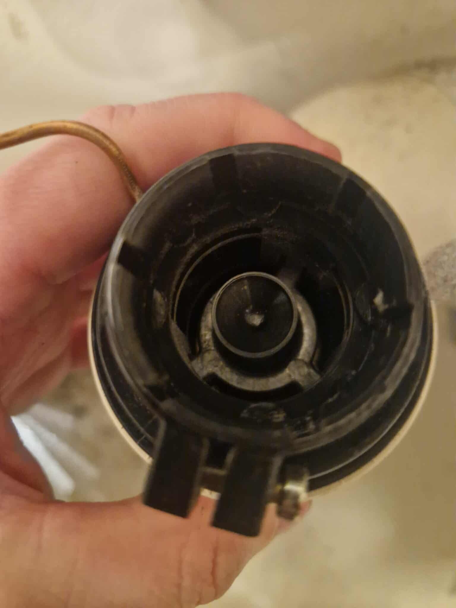

Hur ser termostatventilen ut snett framifrån med termostaten bortplockad?
Det kan finnas förinställning i den.

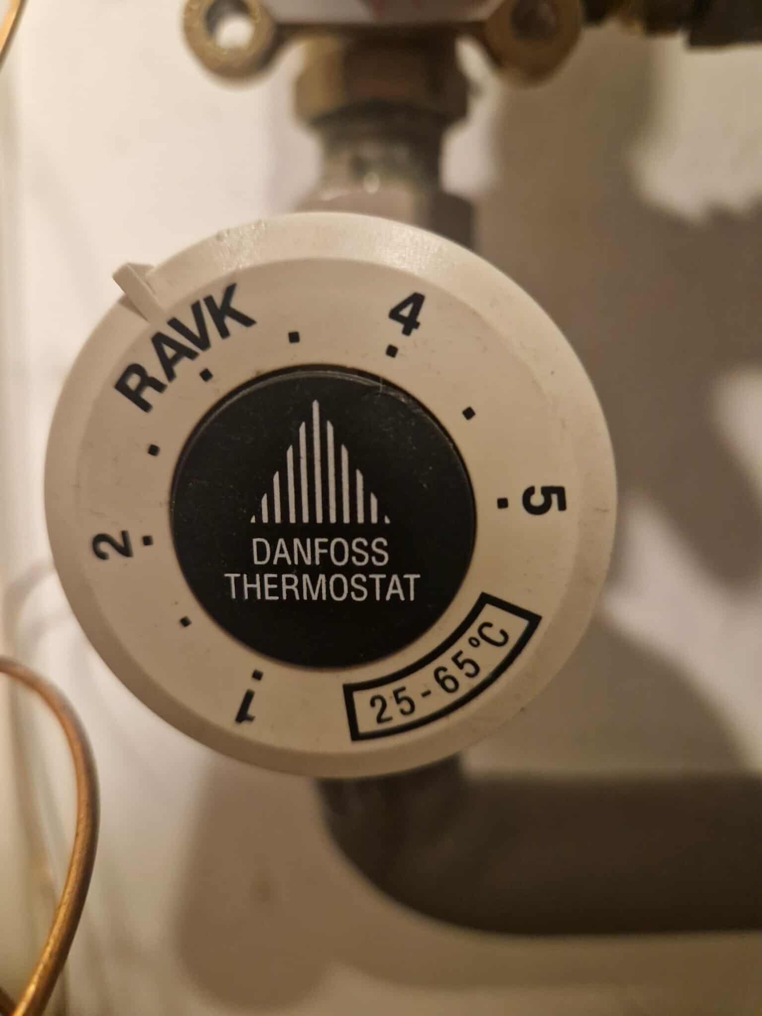

Jag skickar lite fler bilder. Bild 1,2,3 visar termostaten som sitter nedanför shuntventilen.

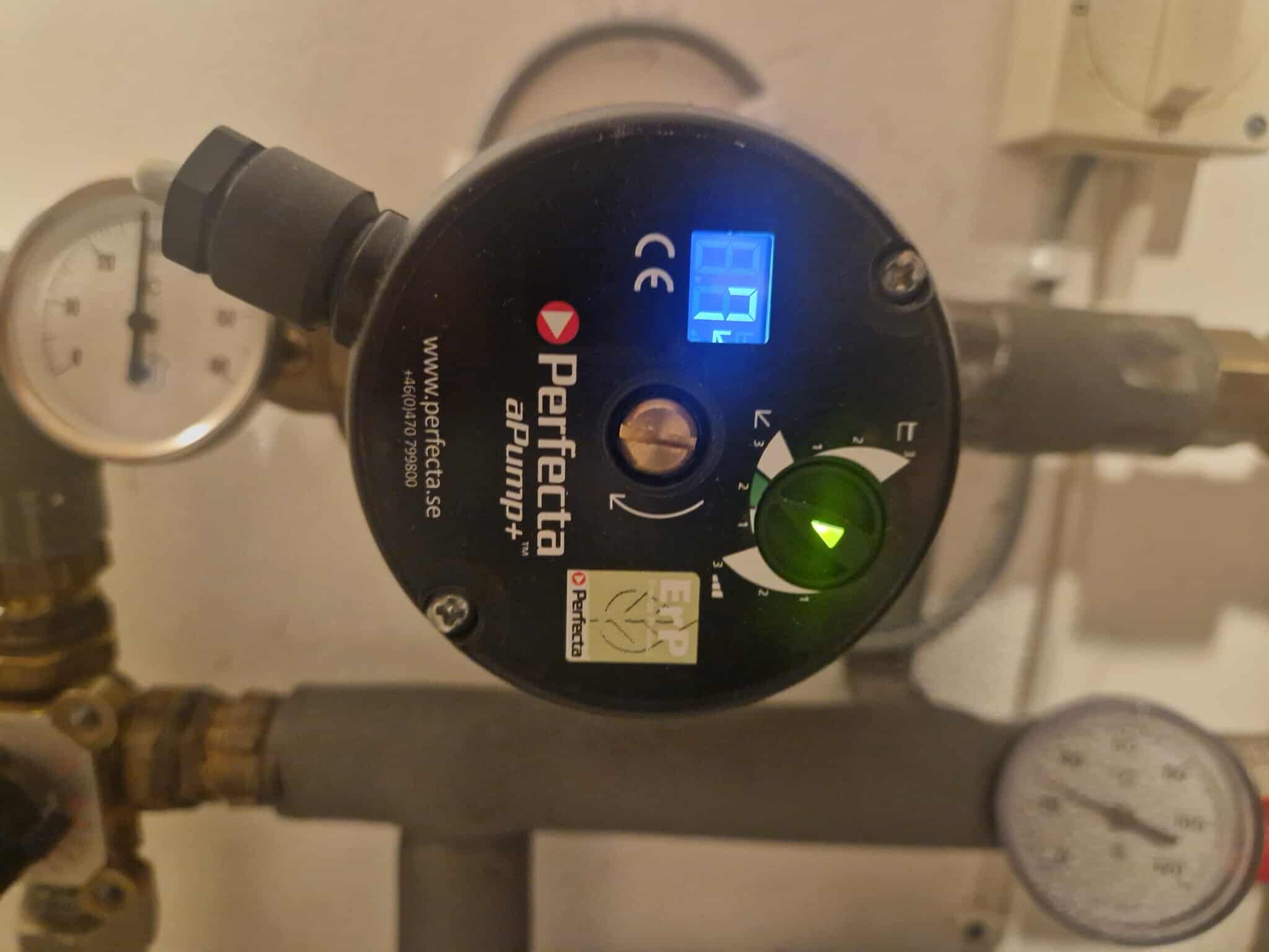

Bild 4 visar shuntsystemets cirkulationpump. Om jag ska öka på shuntsystemets cirkulationspump så kan jag läsa att den har tre lägen: "Konstant tryck", "Proportionerligt tryck" och "Fast varvtal". Det låter som att "Proportionerligt tryck" kan då hålla högre tryck i proportion till huvudpumpen? Stämmer det? Eller bör jag ha ett annat läge?

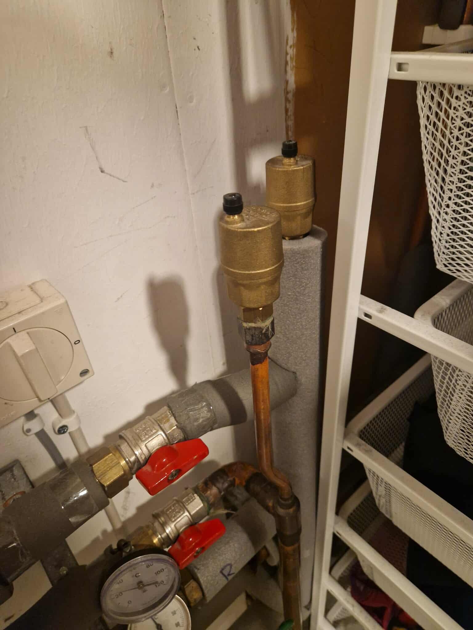

En till fråga: Jag har hört lite olika om automat-luftare. På shuntsystemet sitter två "tacovent". Borde jag passa på att byta ut dom till manuella luftare? Se bild 5.

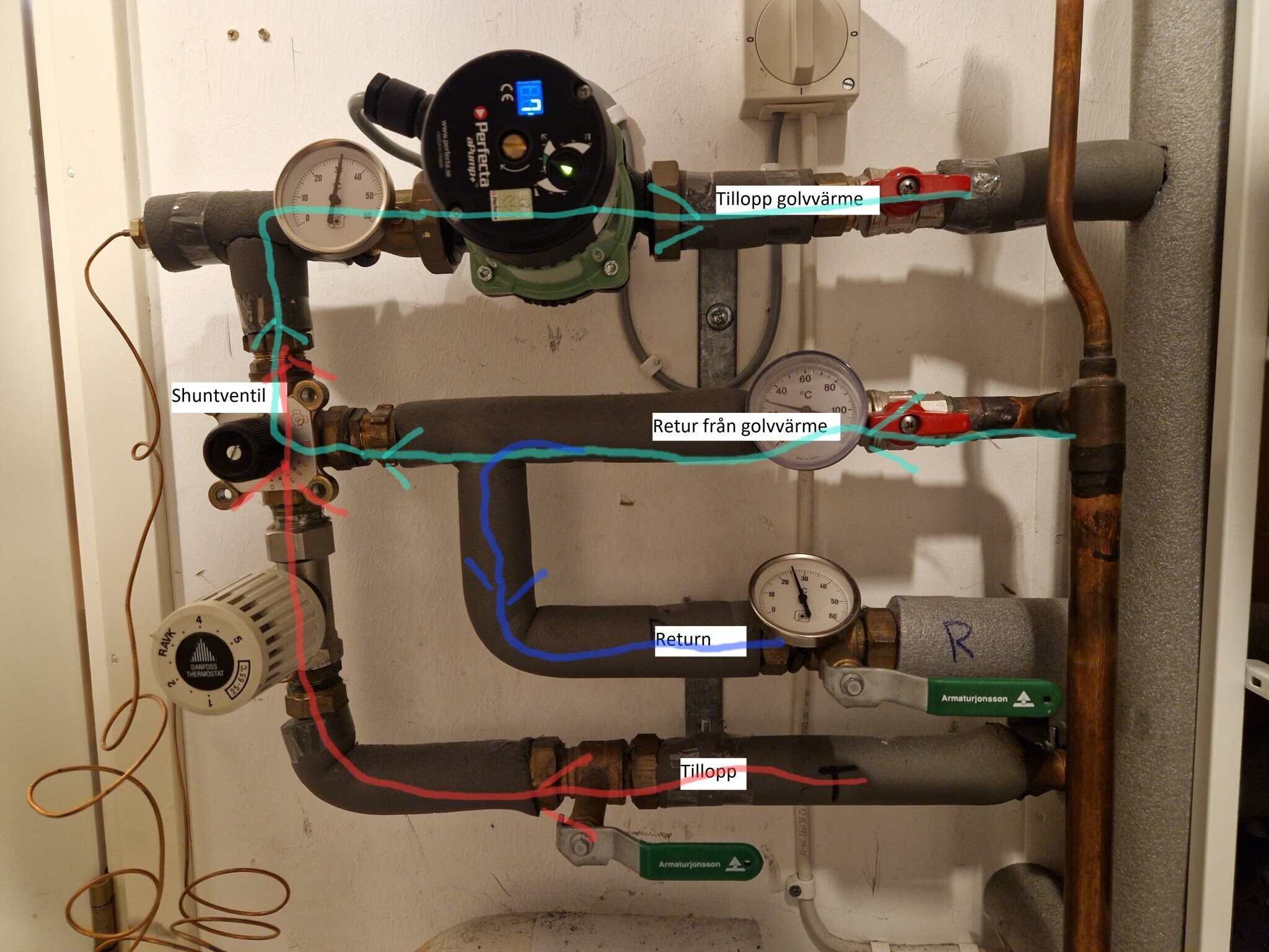

Så här bör flödena se ut. Grön slinga ska kunna cirkulera vattnet fritt helt oberoende av blå retur och röd tillopp. Vill termostaten pytsa in 5liter varmt vatten så gör den det och det går ut lika mycket i blå returen. Shunten bör inte strypa grön slinga alls, så jag hade ställt den på 1--3 ungefär. Inte högre än att man uppnår max önskad temperatur. Shunten är faktiskt helt onödig, helst hade jag plockat ur ventilinnehållet och pluggat axelhålet med en skruv. Jag har ett system likt ditt och har ett 3/4" T-kors där du har shunten.
Termostaten/termostatventilen är en maxtermostat, den stryper vattenflödet så att det inte blir för varmt (ca max 45⁰) till golvvärmen.
Shuntventilen ställs in så att det blir lagom temperatursänkning så att golvvärmetemperaturen följer framledningstemperaturen till radiatorerna. På så sätt blir inte rummet/rummen med golvvärme varken kalla eller varma när utetemperaturen ändras eftersom framledningstemperatur till radiatorsystemet ändras efter utetemperaturen.
Det som saknas är antingen en backventil på returinloppet till shunten eller en stryp-/justerventil på returen till radiatorsystemet.

* Jag har dragit på shuntens cirkulationspump. Nu är den satt på "konstant flöde" och en högre effekt.

* Har har justerat termostaten. Då dess spann är 25-65 grader och jag satt den till mitten-värdet så borde den vara satt på 45 grader.
Just nu fungerar det som det ska. Varmvattnet kortsluts inte till returen (retur-röret känns kallt). Jag märker att det är shuntens cirkulationspump som påverkar detta. Sänker jag dess effekt så kortsluts värmen till returen, och höjer jag effekten försvinner kortslutningen direkt.
Jag är dock lite osäker om det här kommer fungera när det blir kallare och bervärmepumpens cirkulationspump drar igång hårdare. Om dess tryck ökar så misstänker jag att det kommer bli samma "kortslutning"-effekt i shunten om jag inte manuellt ökar på dess cirkuationspump-effekt?
