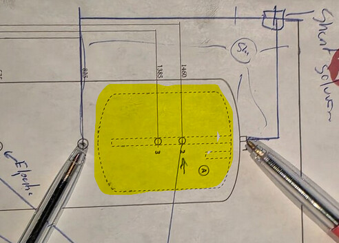

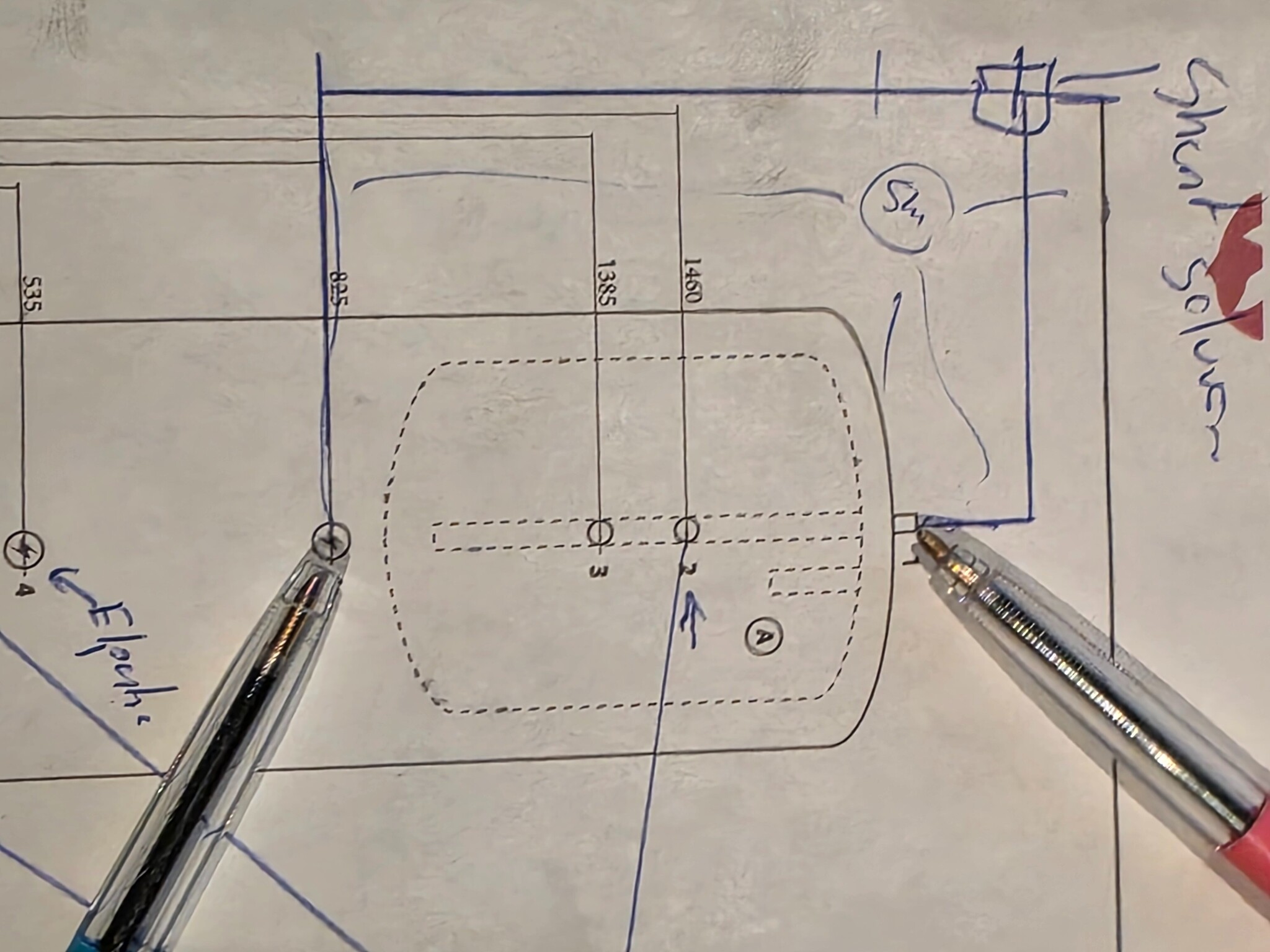

Ska sätta in ny ackumulatortank i helgen och rådfrågade en gammal rörmokare.
Han sa att jag kan koppla in shuntventilen till golvvärmen mellan dessa punkter. Ut från tanken och tillbaka till det invändiga expansionskärlet. Funkar verkligen det?
Det är en 4 vägs shunt och golvvärmen är på dem andra utgångarna.
Invändigt expansionskärl? 🤔
Vad är det?
Det där ser ut som en helt vanlig varmvattenberedare i toppen på en ackumulatortank.
Ritningsskiss med markerat område som verkar illustrera en varmvattenberedare eller komponent i en ackumulatortank.
Vad är det?
Det står tillopp expansion i beskrivningen, menar du att tipset jag fick funkar då?
Du har helt rätt, jag missade helt att det var toppanslutningen på tanken som eftersöktes. 👍
Så här ser kopplingsschemat ut på den gamla tanken
