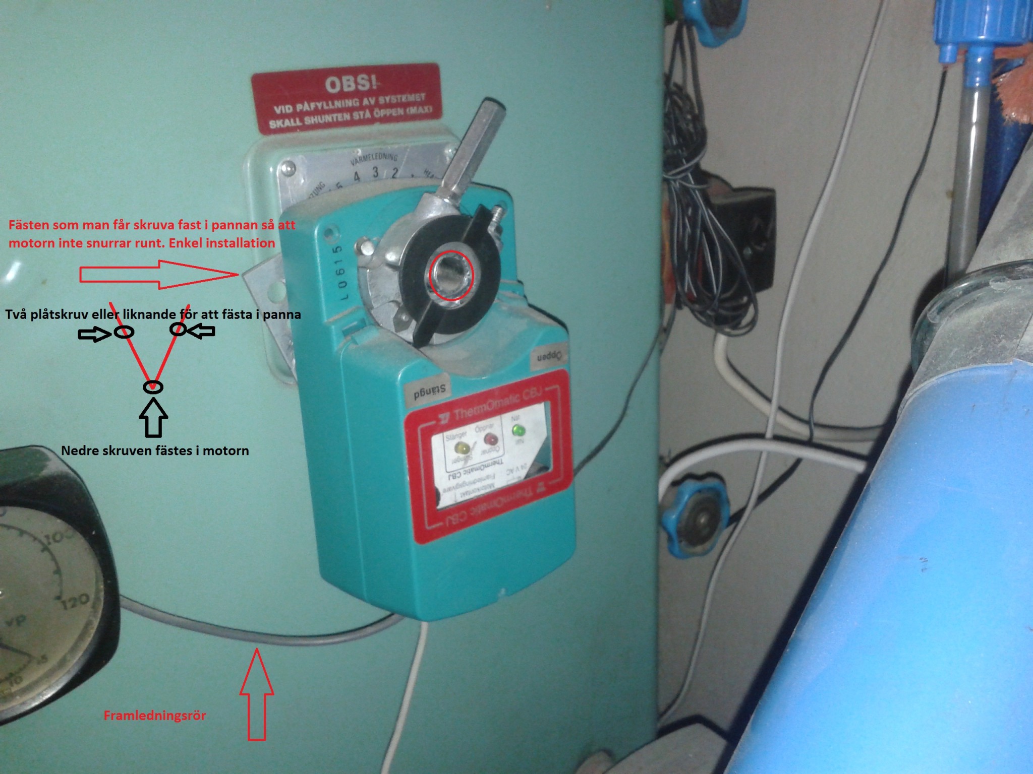

Hybenos om det inte är för besvärligt om du kan lägga upp en bild på hur du har monterat så jag ser hur det ska vara

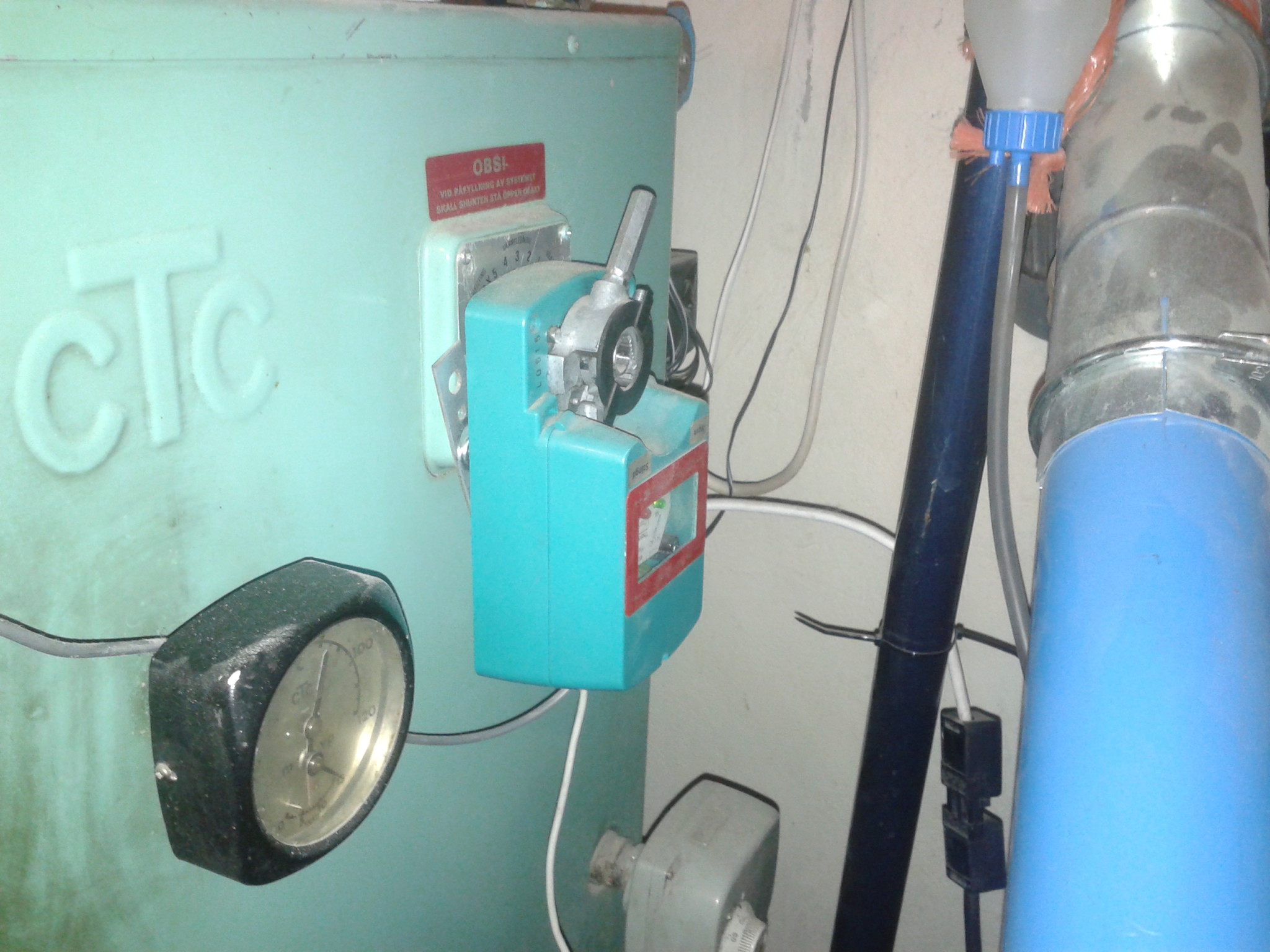

Min shunt på min panna är enkel dvs det är ett "rör" som kommer ur pannan som det satt ett vred på innan. Vredet tog jag loss och monterade shunten på detta rör. Detta rör kläms fast med hjälp av klammer i motorn. Det enda man måste tänka på är vilket håll just din shunt öppnar dvs med eller motsols. Motorn i min CBJ kan man vända polariteten på dvs det finns en switch för beroende på hur shunten öppnar. Kan även monteras upp och ner så att säga.
Bilden med pilar osv visar hur jag har monterat min shuntmotor. Den lilla röda ringen är alltså shunten som kommer från pannan. Det medföljer ofta en hylsa som man monterar på shunten. Denna hylsa var för smal för min shunt så jag fick slipa ner min shunt för att kunna trä på hylsan som skall in i shuntmotorn. Det var egentligen inga problem heller utan en vanlig fil räckte.
Fästet bakom som jag målat upp som ett "V" är som jag målade upp fäst med två plåtskruv rakt in i pannans front. Den nedre skruven är då alltså mer som en styrpinne som du för in i shuntmotorn (Dvs den sticker ut från fästet mot dig). Så du för in denna styrpinne samtidigt som du för in shunten+hylsan in i motorn. Sen drar du bara åt klamret runt hylsan som du ser på bilden.
Min motor har även en kabel som du skall lägga på framledningsröret dvs det röret som levererar vattnet UT till elementen. Denna kabel har en kopparsensor längst ut och denna lägger man helt sonika mot röret med framledning med lite kontaktpasta. Sedan isolerar du runt denna ett par varv så att den sitter på plats. Detta är för att motorn inte skall mata ut 70-80 gradigt vatten ut i elementen. Jag har min på mellan 50-55 grader som max!
Du får även dra ut kabel till rumsgivaren. Inget konstigt här egentligen bara du inte sätter i ett rum med direkt solkontakt eller nära fönster om det drar.
Det viktiga är som sagt att kontrollera vilken typ av shunt du har samt om den går med eller motsols.
