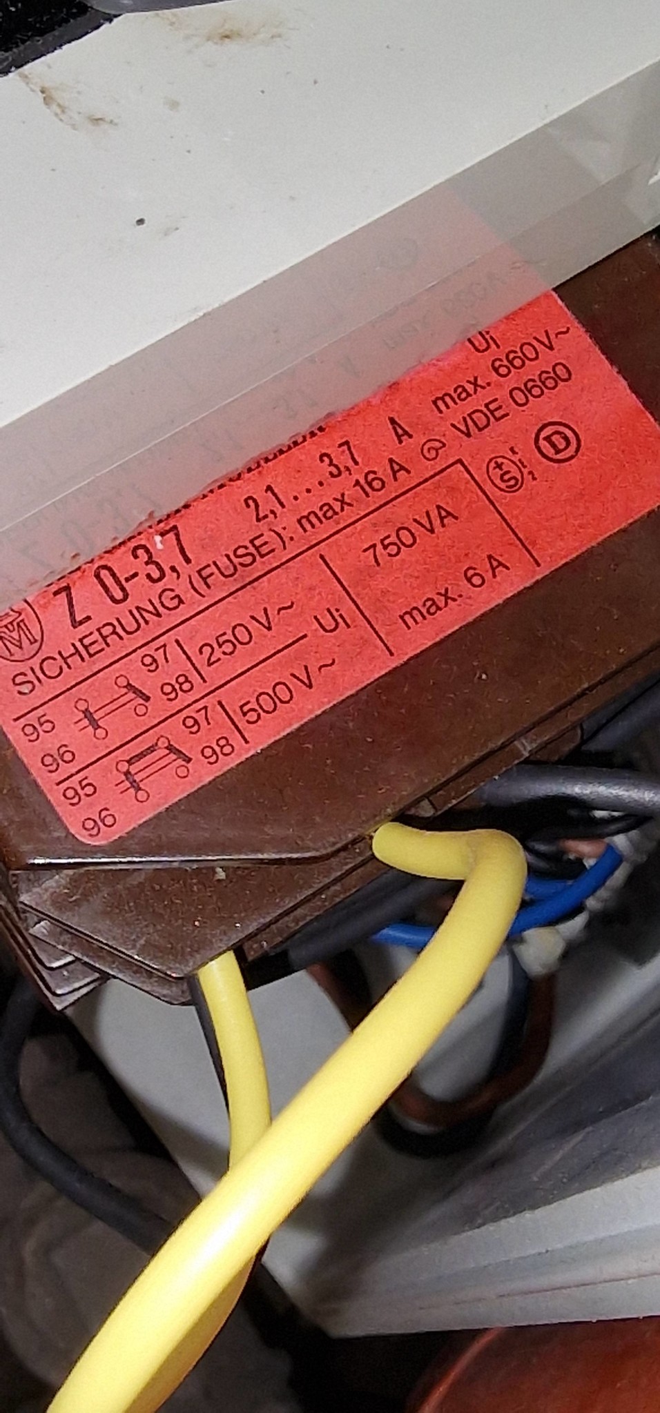

Hej.
Vet inte om detta är riktigt rätt forum men jag provar så får vi se.
Jag har en motordelstvätt som inte vill funka ihop med jfb, den har stått på ett ställe utan jfb och har funkar utmärkt.
Nu har jag tagit hem den till garaget och skulle koppla in den men då löser jfb direkt när man stoppar i kontakten utan att starta den.
Det sitter en likriktare på den och drar jag ur nollan från likriktaren så löser inte jfb.
Kan likriktaren vara sönder?
Går det att mäta upp den?
Någon som kan tyda vad det är för likriktare?

Det verkar ju dumt nu när du vet att du har ett jordfel....
Det finns omkoppling på växelriktaren, ställ den på 500 istället för 250, det gör du genom att sätta en kabel mellan 95 och 97

Det är bättre om du tänker efter lite innan du svarar. Det du kallar växelriktare är ett äldre Klöckner & Möller bimetall motorskydd man bygger på en kontaktor. Omkopplingen du föreslår tillför inget den bygger bara på utföramdet av signalkontakterna och deras spänningstålighet under "single pole only". Byglingen ska säkerställa att man inte matar dem så märkspänningen överskrids vid 500 V möjligt i kretsarna.

Så som jag förstår din felsökning o tester känns det som att det är
kondensatorn som läcker ut till jord. Prova att hänga den åt sidan,
så att den inte vidrör något och testa sen.
