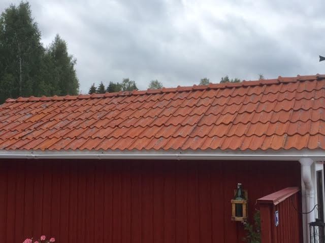

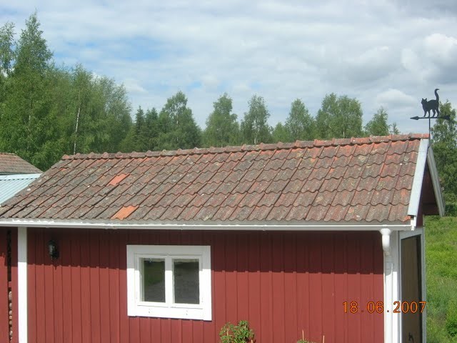

Kör en liten uppdatering.
Det enda jag gjort är att spruta på bensaltensid på taket.
Jag hade faktiskt glömt hur fula tak jag hade..

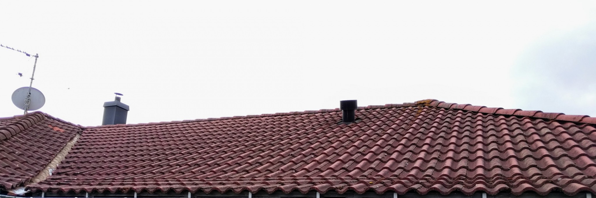

En uppföljning efter min behandling av taket med Nilfisk Roof Cleaner, pålagt med Nilfisk taktvättlans från marken/trappstege. Behandlingen av ca 200 kvm tak gjordes på någon timme i september 2016, max dosering från tvättlansen. Lansen var rätt svajig och lite bökig att använda, men jag slapp gå upp på taket. Gick åt en och en halv dunk Roof Cleaner har jag för mig. Mycket mossa har försvunnit, taket är inte 100 % mossfritt men mycket bättre.
Direkt efter behandlingen:
Idag, en vinter senare:
Jag är nöjd så långt och kommer upprepa behandlingen. 5L Nilfisk Roof Cleaner kostar 99 kr just nu på Harald Nyborg förresten.
