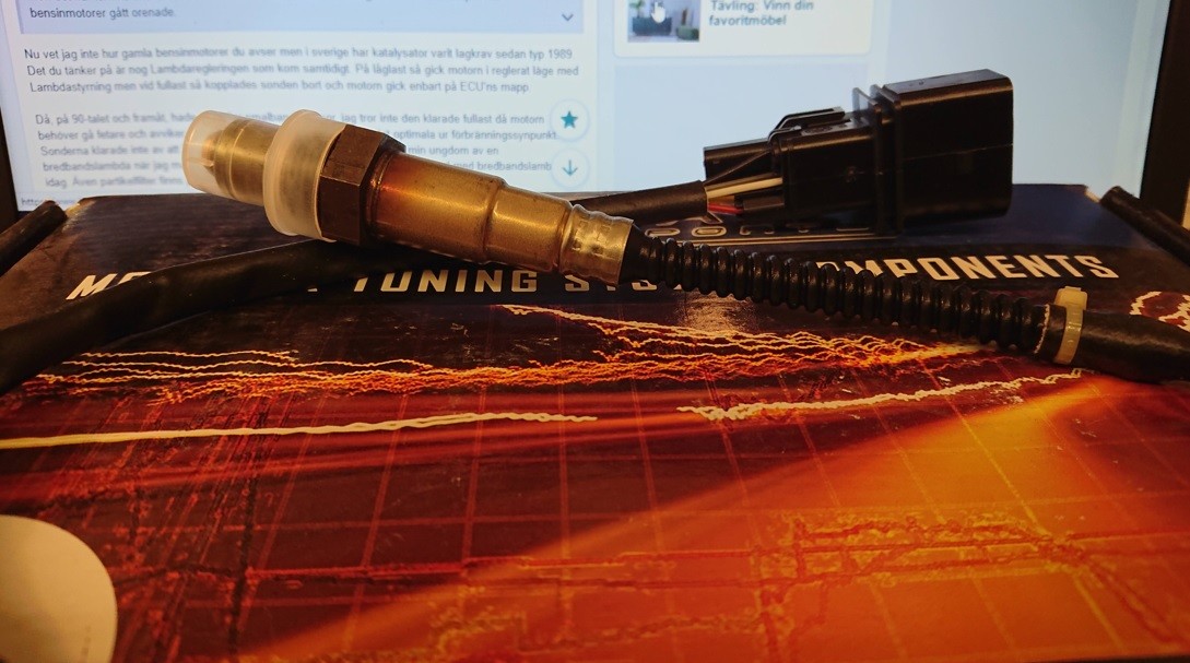

Nu vet jag inte hur gamla bensinmotorer du avser men i sverige har katalysator varit lagkrav sedan typ 1989. Det du tänker på är nog Lambdaregleringen som kom samtidigt. På låglast så gick motorn i reglerat läge med Lambdastyrning men vid fullast så kopplades sonden bort och motorn gick enbart på ECU'ns mapp.
Då, på 90-talet och framåt, hade alla bilar smalbandssensor, jag tror inte den klarade fullast då motorn behöver gå fetare och avviker från Lamda1, vilket stökiometriskt är det optimala ur förbränningssynpunkt. Sonderna klarade inte av att "svänga" så mycket. Själv använde jag mig i min ungdom av en bredbandslambda när jag mappade bilar. Jag tror utan att veta, att det är standard med bredbandslambda idag. Även partikelfilter finns ju på bensinmotorer idag.
Edit: Så här ser min bredbandslamda ut. (har en del grejor liggande från tiden man mappade själv)
Bredbandslambda och kablar på en bok om biltuning.
