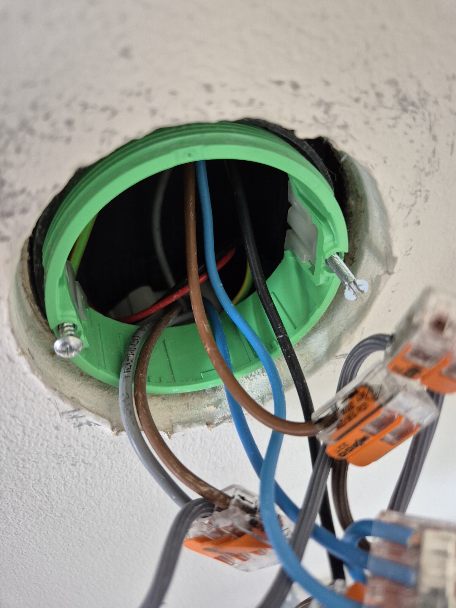

Hej, tänkte installera en shelly dosa för att styra spotlights i fönstret och eldosans ring (den gröna ) rör sig inåt, blir inte fast när jag försöker skruva fast strömbrytarens skruv.
Har ni någon idé hur man löser det? behöver jag bytta till annans sorts ring?
  • Grön elring med olika kablar och kopplingar synliga i en vägg, eldosan hänger delvis löst med skruvar på vardera sidan.
Jag tror att den dosan fungerar så att skruvfästena expanderar när man drar åt skruvarna så att ringen "fastnar". Men det ser ut som din dosa är för grund, själva dosan skall gå ut nästan fram till framsidan av gipsskivan. SO mdet är nu kan dte vara för lite kvar för den gröna ringen att fästa i. Borde kunna bli bättre med en påbyggnadsring.
Dina dosskruvar ser fel ut, en av dem har typ plastgänga den andra ser ut att ha maskingänga.
Hej, tack för svaret, jag håller med dig om skruvarna. Ska köpa nya. har du någon länk till påbyggnadsring som kan passa ? är inte hemma med de sakerna .-)

Påbyggnadsring behövs inte eftersom ringen är justerbar.
Jo men är den inte "utjusterad" lite väl långt?

Den gröna är för enkelgips och klarar 10-27 mm. På bilderna ser det ut att vara en gipsskiva utanför själva dosan, så det ska inte vara några problem.

Om det är rätt ring som sitter där nu (dvs dosan bakom är en Schneider multifix) är det nog bäst att byta hela ringen:

Den gröna ringen jag har nu, som är på bilden är inte samma som den på proffsmagasinet?

Det borde vara samma, men med rätt skruvar och den kanske sitter bättre än den nu har nu som någon kanske har våldat sönder.

Jag lovar inte att en ny ring löser problemet, men eftersom den knappt kostar något och det ändå är fel skruvar på den som sitter där nu så är det värt att chansa.

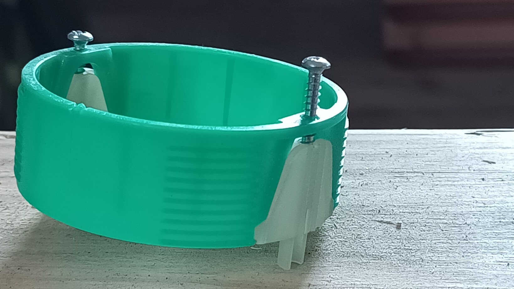

Ok, jag förstår. Vet du hur långa de skruvarna bör vara? Vet att de är typ M3 3.5 men inte längd på dem.
Nej, det är inte metrisk gänga!
En grön plastkomponent med två skruvar monterade i det övre skiktet, placerad på en träyta.
