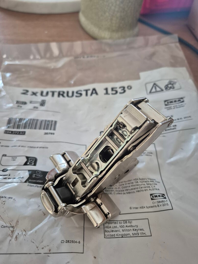

Jag tog tag i den och lyckades vrida den något varpå den sögs helt ihop av sig själv.
Nu vet jag inte hur jag ska "få ut den" igen, så att jag kan montera den. I detta läget kommer man inte åt att montera.
google säger att man ska bända upp med en platt skruvmejsel. Men var ska man sätta in den?
Någon som har något tips, tips på bilder eller video som visar vad man ska göra?
Bild av ett hopfällt 153-graders gångjärn från IKEA, placerat på en förpackning som visar installationsinstruktioner.
Nu är ju tyvärr Chick Norris död, men han hade nog kunnat få upp den med ren vilja. Du får använda egna muskler, för det går att få upp om man tar i tillräckligt.
För att dela på IKEA UTRUSTA gångjärn (oftast METOD-kök) klickar du av luckan från stommen genom att trycka på den lilla spärren/knappen längst bak på gångjärnsarmen, nära monteringsplattan. Ingen skruvmejsel behövs oftast för själva avklickningen. Det är en smidig klick-funktion som underlättar både montering och demontering.

Ok, för de som ev söker efter detta.
Finns flera videos, visade det sig, med ett par olika varianter:
1. Chyck Norris:
2. Använda skåpsfästet för att få tag:
3. Använda ett annat 153 graders gångjärn för att få tag:
