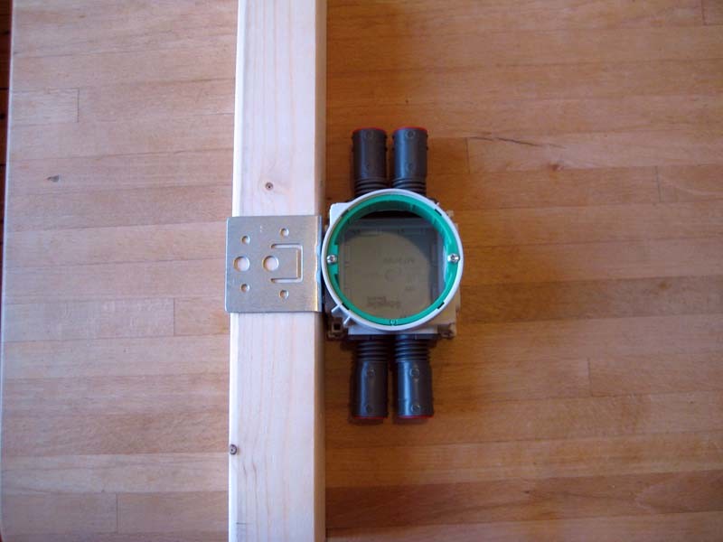

Har monterat några VP-2 dosor på (vertikala) reglar. Då har jag alltid låtit oanvända stutsar sitta kvar för att det inte ska bli hål in i dosan.

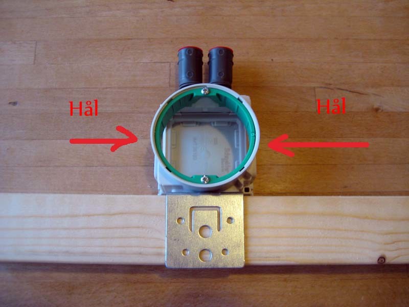

Nu ska jag montera några VP-2 på en (horisontell) kortling. Dosorna ska bara ha en dubbelstuts uppåt. Tar man bort befintliga stutsar blir det hål i dosan. Är det tillåtet med hål? Jag har kollat efter något slags täcklock, men det verkar inte finnas.

Är det inte en sådan här som du söker:
http://www.elbutik.se/product.html/blindnippel?category_id=1932
