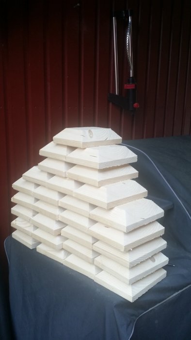

Har en undran, vad tror ni om att limma dit mina hemmagjorda stolphattar? Vill nämligen inte skruva i dom.
Men tror ni dom kommer lossna direkt eller kommer dom sitta där ett tag? (Förutsatt att ingen sparkar på dom)
Bifogar en bild på hattarna 😉

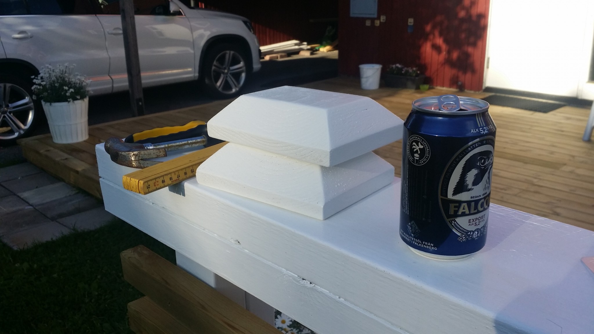

Hattarna skall väl målas?
Slå fast dem med ett par dyckert, försänk och sätt en liten klick utefog i spikhålen.
Måla sedan.
Men limma först naturligtvis. Ni som förordar PL400: Det går väl lika bra med PU-lim?
Måla sedan.

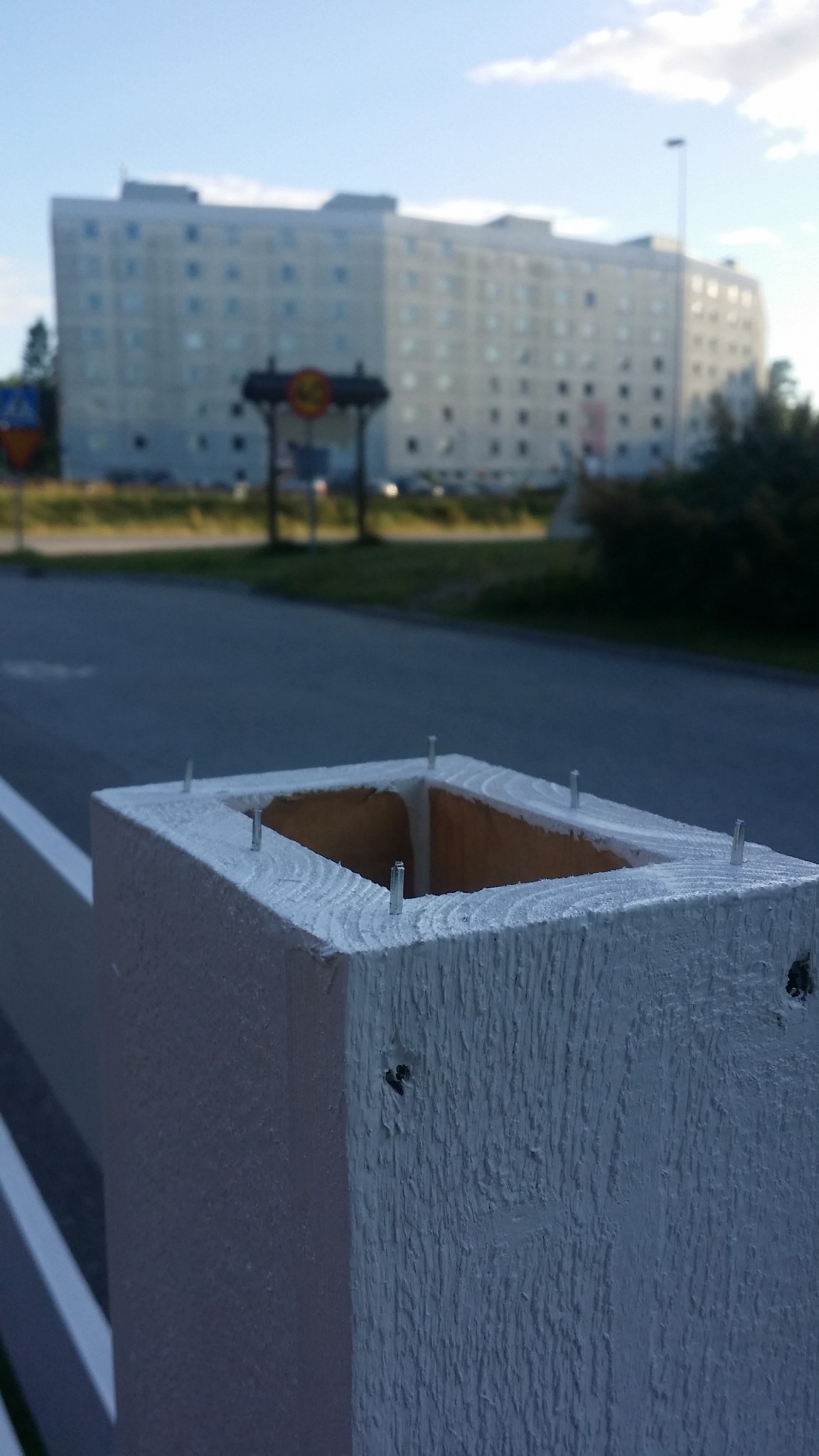

Nu har jag monterat ditt 7 st hattar av typ 20
.. Får se ifall detta håller.
Avklippta dykerts och sedan en vända Pl400 runt.
Sedan ett gäng klossar på.. vad tror ni om att låta dom sitta till kvällen bara??

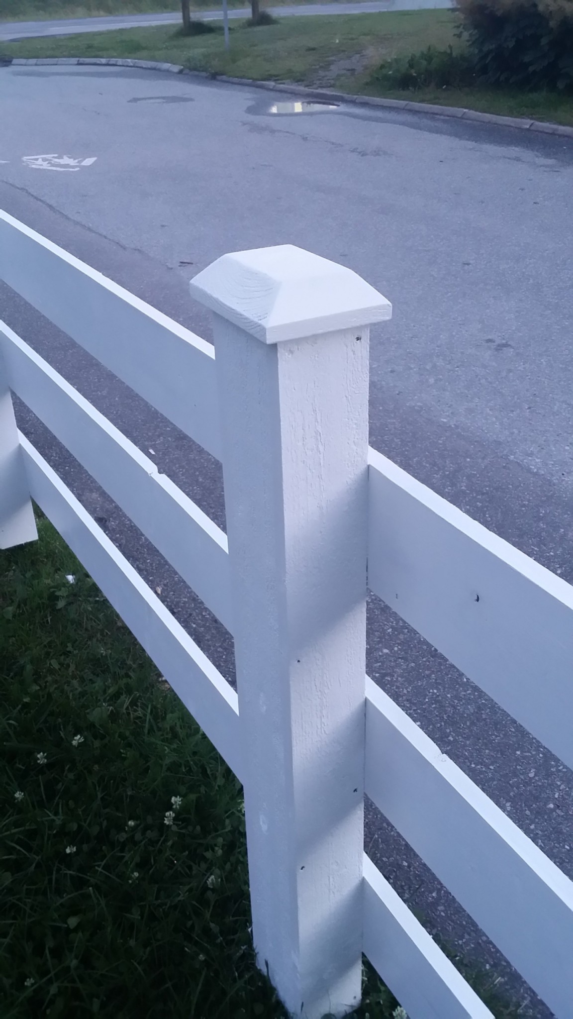

hur har det gått, sitter hattarna bra?P Patrik Henriksson skrev:
Föresten hur fick du dit hattarna rakt
