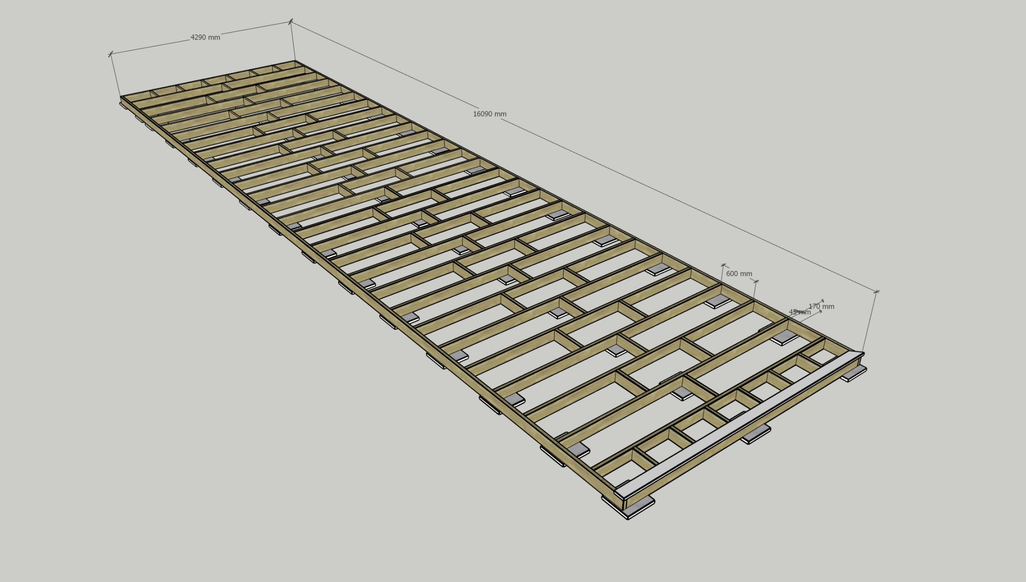

Håller på att planera för sommarens projekt. Jag skall försöka bygga mitt första trädäck.
Jag har börjat skapa en ritning i SketchUp. Vilket nog var en bra ide för en amatör.

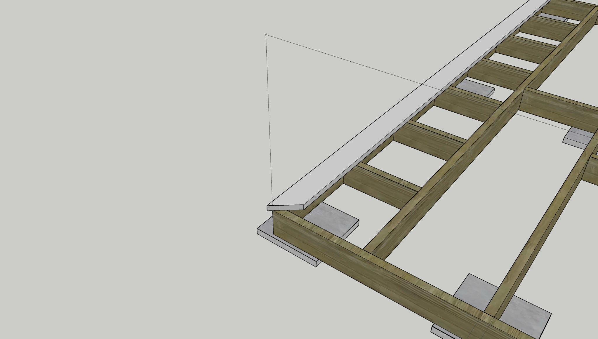

Jag tänkte ha dubbla frisbrädor men fattar inte hur jag skall fästa frisbrädorna i ändarna.
Det finns inget att skruva i .
Jag har bara ritat in en frisbräda, så det skall vara en till innanför.
Reglar och bärlinor är 45*170 och trallen 145*34.
Är det någon som har ett bra tips?

Jag skruvade inte i själva geringen utan någon dm in på brädan.
Tänk på att det skall vara öppet neråt där trallen möter frisbrädan annars blir där fullt med skit.
Jag hade en maskinhyvel och fasade av alla trallbrädor. Jag använde dolt montage med rostfri A4 skruv med dubbla stigningar. Stök bland bilder i min profil för tipps.

Man skruvar ihop kortsidorna där spetsarna går ihop så håller det lite längre
