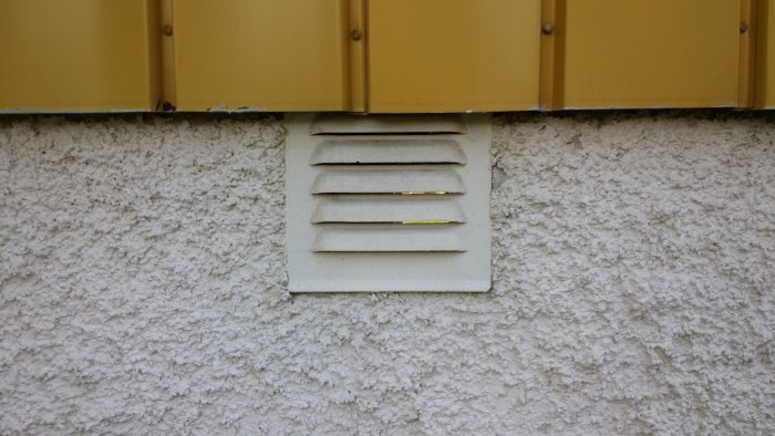

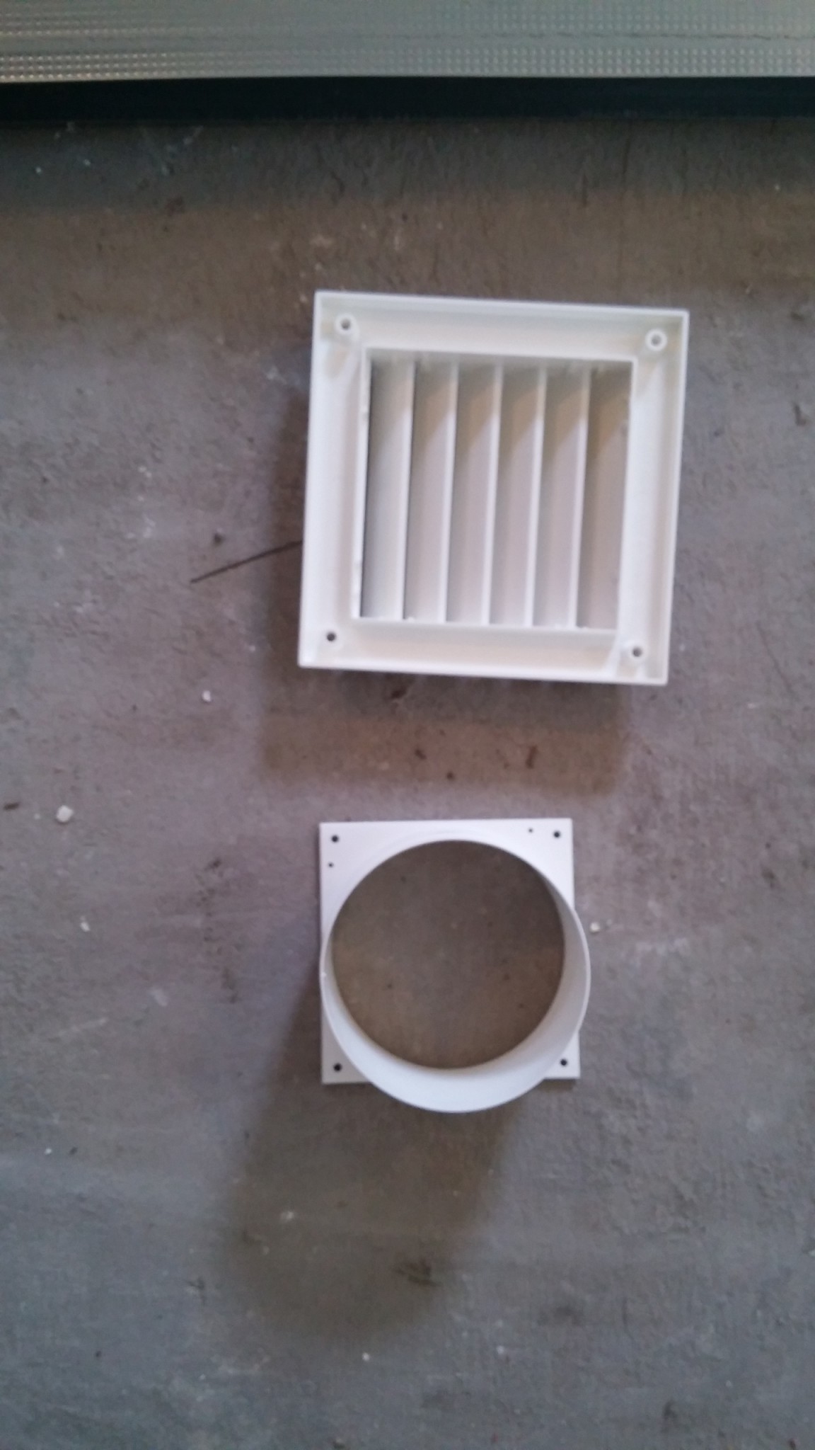

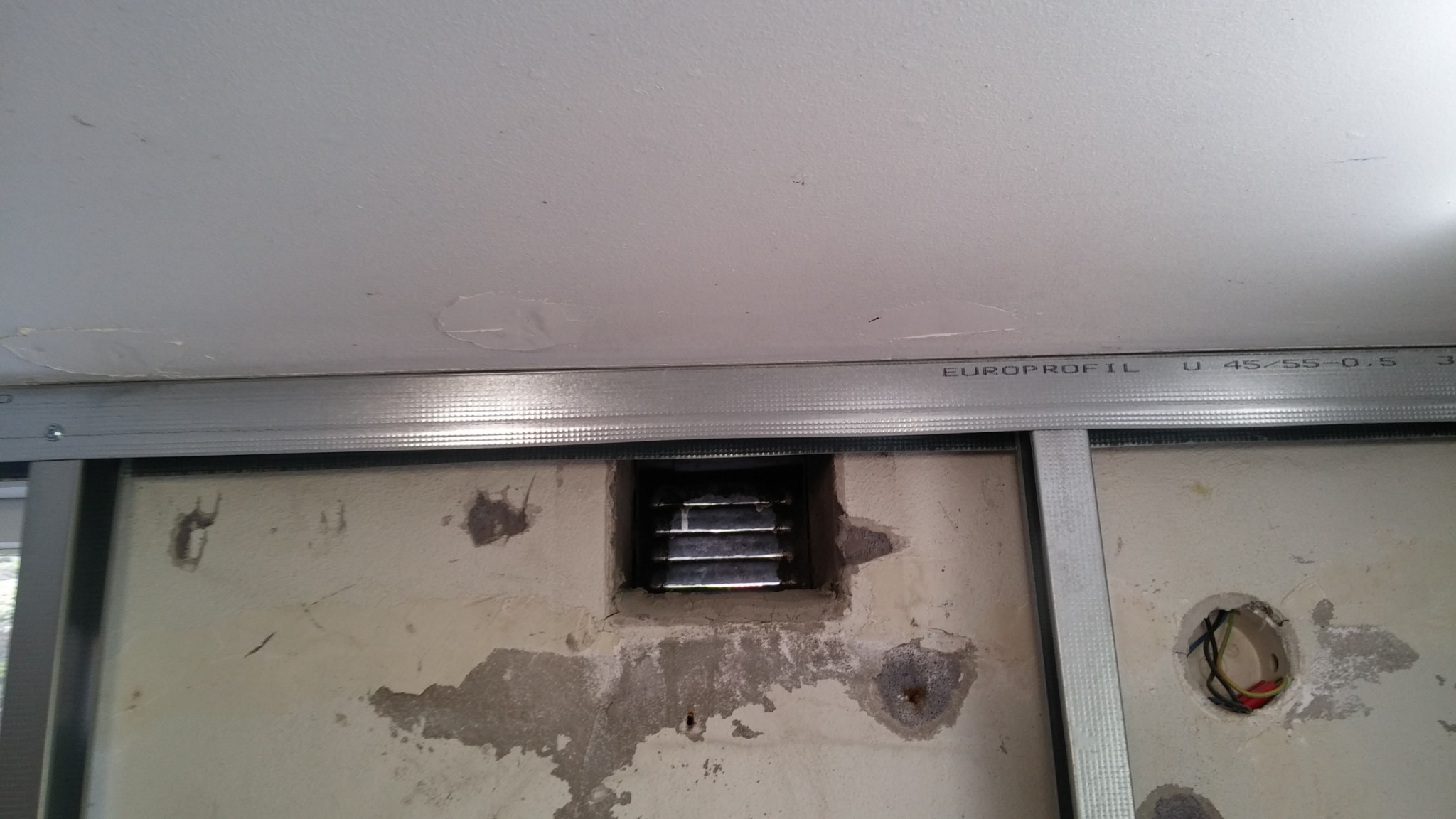

Ska montera en TL98F i ett gammalt ventilationshål som är ca 16 x 16. Befintlig gallerventil har 15 x 15 innermått och yttermått 18 x 18 cm. Medföljande galler är för litet för hålet. Röret som ska fästas är ca 10 cm i diameter. Har letat på Hornbach och K-rauta efter förstoringar eller liknande men hittade inget (otränat öga).
Hur ska jag göra för att fästa TL98F utåtgående rör i befintlig gallerventil alt. finns det 18 x 18 gallerventiler till 10 cm rör?

Använd medföljande galler. Sätt en bottningslist och foga med t.ex http://www.illbruck.com/se_SE/products/SP054
Själv gjorde jag samma sak för ett år sedan, men jag tog den långa vägen och gjorde hålet mindre med allt vad det innebär.
Det enklaste är såklart att du hittar ett galler/övergång som löser detta.

Hmm, se om jag tänker rätt här. Om jag plockar bort befintligt galler, sätter en täckplatta 18 x 18 cm på ytterväggen, för in stosen genom täckplattan och kopplar på röret inifrån huset, fäster sedan medföljande yttergaller utanpå täckplattan och på den fyrkantiga fästningen på stosen.
Funkar?

Det var en sådan jag skulle haft för ett år sedan
Bode fungera utmärkt och fogmassan jag länkade till fäster/limmar bra på både puts och plasten(finns på jula bl.a).

I så fall hade jag inte isolerat runt om utan bara tätat insida och utsida och hade jag tittat ordentligt så hade jag sett detta i din första postfrihopper skrev:
