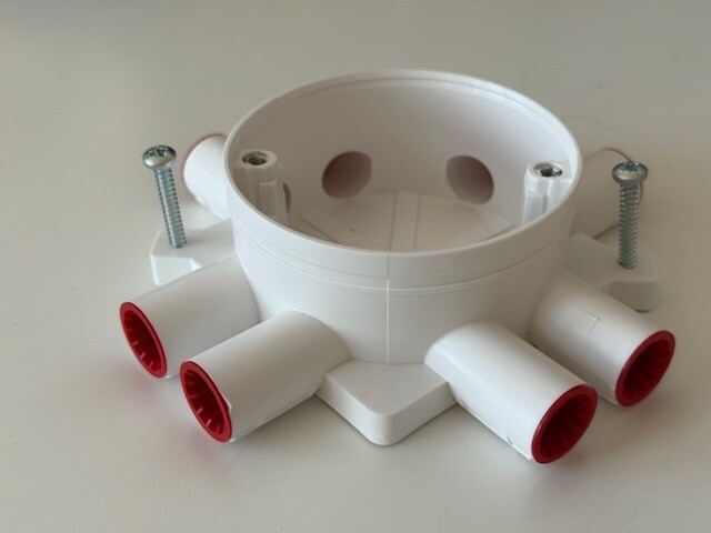

Hur monterar jag takdosor på bästa sätt med tanke på kondens? Jag har två idéer:
Alt 1. Skär ett kryss i ångbromsen över hålet för takdosan. Montera takdosan på en plankbit, som sedan i sin tur skruvas fast ovanpå glespanel under ångspärren. Tejpa ihop krysset över dosan med t-flextejp. Eventuellt komplettera med en extra bit ångbroms med överlapp ovanpå det lagade hålet.
Alt 2. Skär ut ett mindre runt hål i ångbromsen, ett par cm mindre än takdosans diameter. Trä dosan halvvägs genom ångbromsen från ovansidan och fixera om möjligt med t-flextejp. Stutsarna kommer då ligga ovanför ångbromsen. Montera dosan på en plankbit. Plankbiten skruvas sedan fast i glespanel genom ångbromsen.
Är någon av de här metoderna lämpliga? Finns det ett tredje, bättre alternativ?

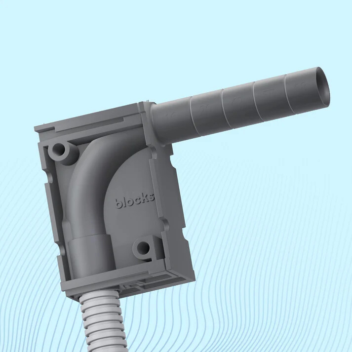

Ett annat förmodligen mer lättmonterat alternativ är att använda kabelutlopp typ detta från elektroskutt:
https://elektroskutt.se/pages/blocks
Nackdelen är att du antingen får använda RJ45-pluggar för installationskabel eller gå över till patchkabel sista biten på lämpligt ställe.

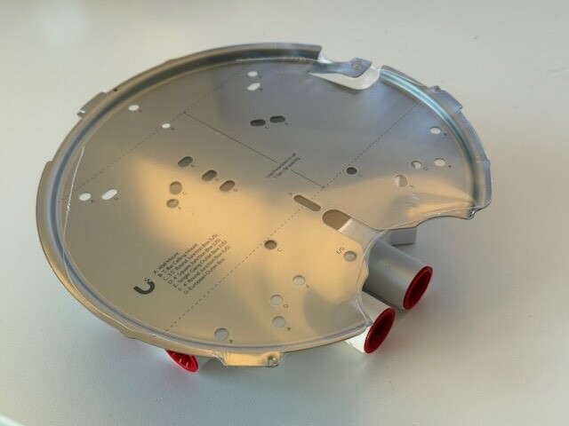

Ska man ha något annat än lamputtag i dosorna så sätter man INTE takdosor utan apparatdosor. Gör det du tycker blir enklast. Jag kan ju nämna att det finns "manschetter" för att täta mellan dosor och diffusionsplasten.F fyrafyra skrev:Jag har idag två 20mm flexrör från mediacentralen upp till kallvinden. Min plan är att dra två st installationskabel CAT6 vardera i dem och sedan in i ett 20 cm grunt rackskåp i plåt på kallvinden. Flexrör från den varma delen av huset pluggas med isolering i båda ändar för att minimera luftrörelse. I rackskåpet vill jag ha patchpanel och PoE-switch(ar). Switcharna klarar temperaturer upp till 65 grader och ska mata vidare PoE till accesspunkter, 4G modem, kameror m.m. Två av accesspunkterna vill jag installera i takdosor inomhus i taket mot kallvinden. Övrig utrustning kommer installeras i den kalla delen av fastigheten.

Jag funderade på kabelutlopp då det ger minsta möjliga hål. En av accesspunkterna skulle av estetiska skäl placera nära en glespanel och kabelutlopp skulle hjälpa mycket där. Kikade faktiskt just på den produkten tidigareC cpalm skrev:

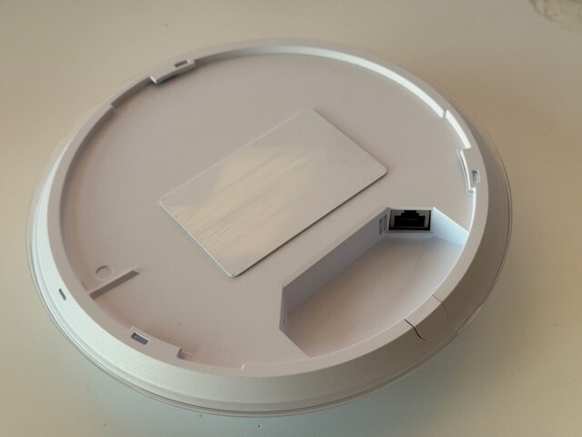

För just den här accesspunkten passar monteringsplattan perfekt centrerat över takdosa vilket gör det enkelt att få accesspunkten precis där man vill ha den. Det finns hål som ser ut att passa mot apparatdosor, men de sitter inte lika bra till utan lite mer off. Är det helt galet att sätta takdosor i det här fallet?
Jag har satt några Unifi-puckar över gamla överblivna dosor som tidigare använts till tv-kablar. Jag tycker det verkar lite onödigt att sätta en hona och sen en liten snutt patchkabel, när det är en så specialiserad installation. Det är väl inte så troligt att du vill ha flexibiliteten att patcha vidare till en switch eller TV från takdosan? Det du behöver är väl bara 10cm kabel och en hane att koppla in i APn? Jag har dragit mjuk patchkabel köpt på rulle, klämt hanar på båda ändarna och kopplat rakt in i switchen.
Sen tycker jag det varit svårt att montera Unifi-puckarna på ett snyggt sätt rakt över dosan. Dosan är i vägen för skruvarna och monteringsplattan och det är lätt att det blir snett och dosan tittar fram. Jag hade valt att göra ett minimalt hål där det sticker ut en mjuk kabelsnutt med hane istället. Det känns som det är så som puckarna är menade att monteras.

Tack för alla råd! Det blir nog till att köra rörutlopp, troligtvis med Elektroskutts produkt och manchett. Accesspunkten kopplas in med patchkabel med egenmonterade hankontakter hela vägen till switch eller direkt in i hona i patchpanelen i racket. Bör ge minimalt med läckage genom ångbromsen samt en mjuk och smidig kabel att hantera.

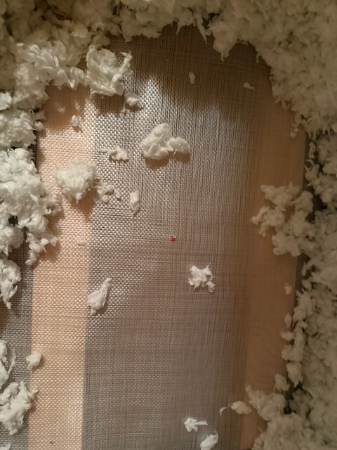

Till slut körde jag med Elektroskutts rörböj (blocks). Borrade först hål genom takgipset inifrån rummet med 18 mm borr. Förstärkte ångbromsens område för genomföring med en bit grön tejp och borrade sedan igenom ångbroms+tejp med med 12 mm borr. Monterade en rörmanchett ovanför 12mm hålet och trädde igenom rörböjen. Rörböjen fixerades på en regelbit som i sin tur skruvades fast i takglesen ovanifrån genom ångbromsen. Även här förstärkte jag genomföringen med en bit grön tejp.
Drog sedan 16 mm flexrör från rörböjen under isoleringen över takstolarna bort till patchpanalen. Då jag inte hade patchkabel på rulle hemma testade jag att montera en RJ45 toolless connector på installationskabel. Det ser ut att fungera bra, har stabil strömförsörjning och 2.5Gbe uplink till AP:n, så jag låter det vara så. Pajar anslutningen över tid byter jag till patchkabel.
