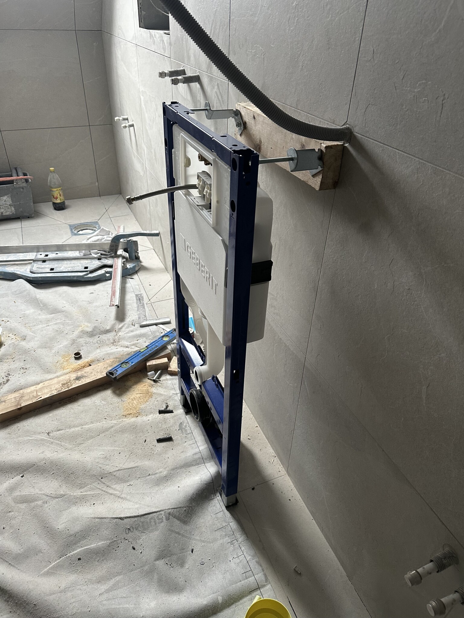

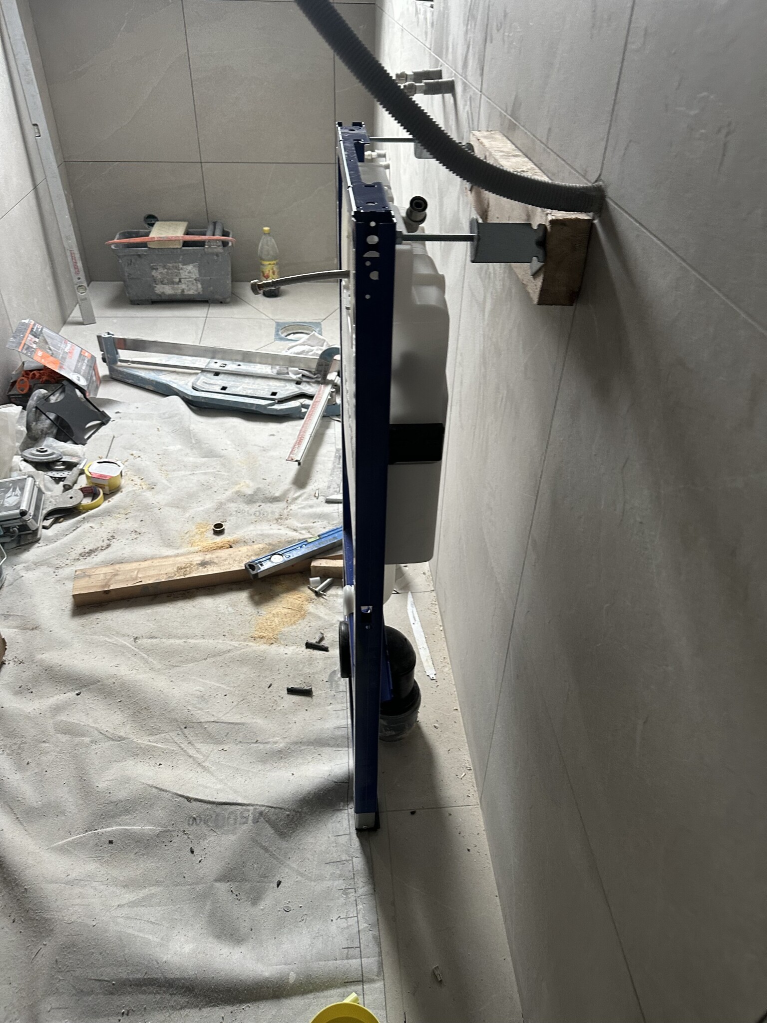

Ett byggföretaget kommit och renoverat badrummet och dem säger flera år erfarenhet och störst i Sverige gjorde . Frågan är att Någon byggföretag som kan fixa och justera fixtur för att bli mindre avståndets mellan
  • Inramad fixtur för vägghängd toalett monterad mot kakelvägg i badrum under renovering, med diverse verktyg och material runt omkring.
  • Badrumsrenovering pågår med fixtur monterad på vägg; verktyg och material ligger utspridda på golvet.
Vart är avloppet?
Nu såg jag.
avloppen är ju placerat väldigt långt ut från väggen så svårt att göra något åt det nu. Hur kommer det sig att det är så långt från vägg? Gammal befintlig placering?

I det här fallet är det ju avloppets placering som styr. Det hade säkert gått att få den närmare mot väggen om avloppet var närmare väggen eller gått i väggen. Nu är ju avloppet där det är och så blir också avståndet det det är.

Den ny installation avlopp några rörmokare gjorde hur man låsa problemet?
Riva upp allt och placera avloppet närmare väggen.
Röret måste dock vara 6cm från väggen så du kan kanske få in det drygt 4-5cm.

Sätt en vanlig toalett istället. Nu kommer du få en tjock låda på väggen.

Aj… det där låter verkligen tungt 😔
Särskilt när det är ett nytt golv med golvvärme – klart och klinker

I praktiken går det inte att lösa på annat sätt än att flytta avloppet. Att flytta avloppet är ett jättejobb nu när nytt tätskikt och klinker redan är på plats.
Utan att på något sätt kritisera så skulle det planerats på ett annat sätt ett par veckor tidigare in i renoveringen. Nu är det som det är.
Lev med lådan som byggs ut eller sätt istället ditt en vanlig toalett. I ditt fall, när avloppet inte går i väggen, hade jag alla dagar i veckan satt dit en vanlig toalett.

Men sitter verkligen avloppet så långt ut? Det måste sitta minst 60 mm från väggen, och jag tycker det ser ut som det är ungefär det avståndet.
Sedan finns det lösningar där man låter avloppet gå rakt bakåt ut genom väggen, men det är inte jättevanligt. Behövs en tjockare vägg då för att få plats med rör inne i väggen.

Ni borde kunna använda en excentrisk wc-stos eller specialböj. Jafo har en som kan flytta 18 cm. Finns massa varianter. Kanske en sådan likande är en lösning?
[länk]
Det är bara i absolut nödfall man använder en sådan, och man ska inte bygga in den. Anledningen är att det blir en strypning på avloppet så risken e väldigt stor att det blir stopp där. Då e det skönt att kunna komma åt.

Det sitter en sådan i lägenheten jag nu bor i. Någon ville flytta stolen i sidled för att få större dusch tidigare. Det är som du säger en strypning, vilket tydligt märks, det är ibland svårt spola ner allt i en spolning för mig i alla fall.
Men som problemläget är nu för TS att riva upp golvvärme, klinker, flytta rör etc kanske det är en nöd lösning? Verkar också finnas specialböjar som kanske inte stryper på samma sätt utan går runt som ett S?
Sen om jag tänker efter lite så innebär ju min ide med exentrisk stos att avloppet kan komma hamna synligt under stolen då om "lådan" flyttas närmare väggen... kanske inte var en bra ide.

Det går inte att göra något åt. Reglerna säger att avlopp ska ha minst 60mm i bakkant mot vägg för tätskikt. 60x110mm blir minst 170 mm djup låda. Vad har du för djup?
