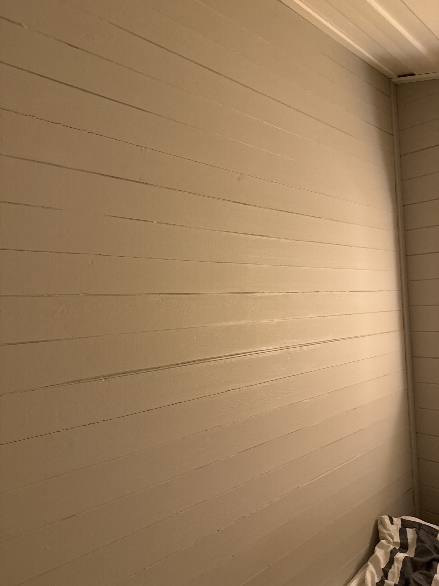

Jag har en sommarstuga som är byggd på 60talet som jag nu köpt in två stycken ikea metod väggskåp 80x40cm som jag tänkt montera på en av väggarna. Jag skaffade ett verktyg för att kolla vart reglarna sitter, men verkar inte finnas några. Väggen är endast 190cm lång…
Jag har köpt en metallskena från IKEA på 2meter som jag tänkt kapa ner till 160cm och montera den på en av bräderna på väggen och sedan hänga skåpen på. Men detta är sovrummet och jag vill inte gärna vakna upp (eller inte vakna upp) av att väggen gett vika och jag får skåpen i huvudet…
Kan någon vänlig själ guida mig i hur jag borde tänka här? Bifogar bild på väggen
  • Vägg i sommarstuga med horisontella träpaneler, där skåp planeras att hängas.
Du har reglar nånstans din regelsökare klarar inte av att söka dom bara. Ta en magnet så hittar du spikarna/skruvarna som fäster panelen
