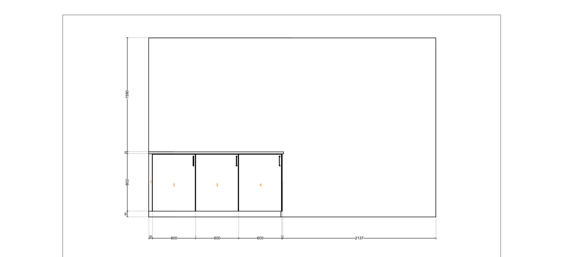

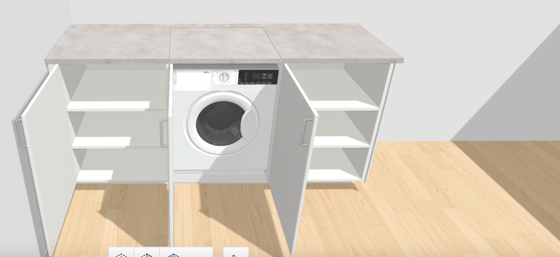

Hallå! Håller på att montera ihop några metodskåp och ska ha en tvättmaskin i mellan två skåp. Frågan är nu hur jag monterar gångjärnen till skåpluckan när där inte finns någon stomme? Finns det någon som har en fiffig lösning?
  • Köksinstallation med tvättmaskin mellan två öppna metodskåp med luckor utan stomme.
  • Ritning som visar tre metodskåp med en tvättmaskin emellan utan stommar, med måttangivelser ovanför skåpen och väggen.

Spontant känns det som du kommer behöva ha extra djup bänk eller extra bred lucka för att få det att gå ihop sig eller till och med båda två.
Men fyra hål i sidan och sen skruva fast gångjärnet så är det klart.

Godkväll, min uppfattning är att en tvättmaskin bör ha lite rörelse mån, montera den i ett fack som är 600 mm
Blir nog inte så bra, vill du dölja den bakom en lucka bör du snickra ihop något själv, det blir problem med både bredd och djup. Enklast är att ha ett skåp med luckor/lådor på var sida om tvättmaskinen och lämna ett mellan rum för tvättmaskinen inkl. rörelse, minst 620 mm beroende på golvets stabilitet, utan lucka framför tvättmaskinen

Gångjärnen som är till de andra skåpen funkar inte då de är gjorda för att förskjutas skåpets stomme dvs 20mm.

Det måste ju finnas en lösning annars hade väl inte inte ikea ritat upp det med en 600 bred lucka?

Utsidan på vänstra stommens högersida. Så du får borra egna hål för gångjärnen.
IKEA kanske inte har tänkt att man ska integrera TM sådär?

Det kan det göra. Annars kan du flytta ut (motsv. bredden på en skåpsida) gångjärnen på dörren närmare kanten. Kanske blir skumt med öppningsfunktionen vid närmare eftertanke....
Kanske enklast/smartast att köpa en extra skåpstomme och bara använda sidorna som skruvas fast i de två andra stommarna.

Fast, om man breddar såpass att stomme-sidor och gångjärn får plats så kommer inte luckan att täcka hela vägen.

Kan du byta till 80-stomme med två 40 dörrar för maskinen?
En normalstor tvättmaskin brukar vara djupare än 60 cm och därtill bör bakplanet vara ventilerat. Bredd brukar vara kring 59 cm och om tvättmaskinen skall kunna skjutas in och ur nischen får gångjärnen inte ta för mycket plats. Luckor brukar ligga utanpå skåpmodulen och då lär inte en standardlucka passa till det du vill göra.
Om Ikea ritat lösningen kanske det är enklast att kontakta dem och fråga vilken tvättmaskin som passar i nischen.
Utöver att tvättmaskinen skall få plats måste avlopp och vatten få plats vilket kan bli trångt.
