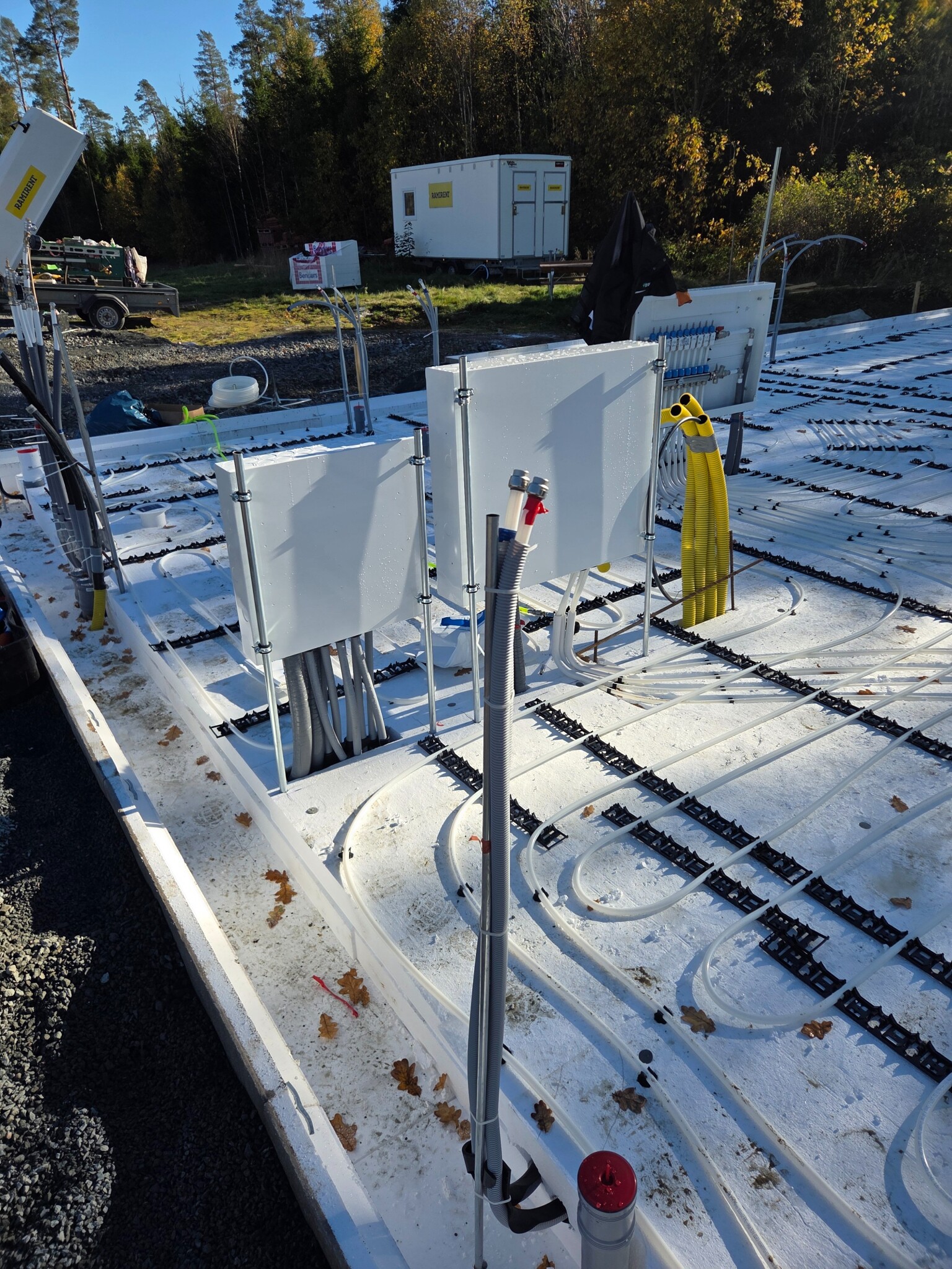

Ska man sätta upp golvvärme- och vattenskåp och koppla in slangen innan man gjuter eller är det bättre att göra detta efteråt när man har reglar att hänga upp skåpen på.
Jag kan tänka mig att det underlättar vid provtryckning om slangen är monterad i skåpen.
Vad föredrar proffsen och varför?
Jag brukar montera dit skåp direkt så slipper man att provisoriskt koppla det för att sedan göra om. Man provtrycker innan gjutning.
  • Betongplatta med förinstallerade skåp och kabeldragning före gjutning, i en utomhusmiljö med skog och byggbaracker i bakgrunden.
