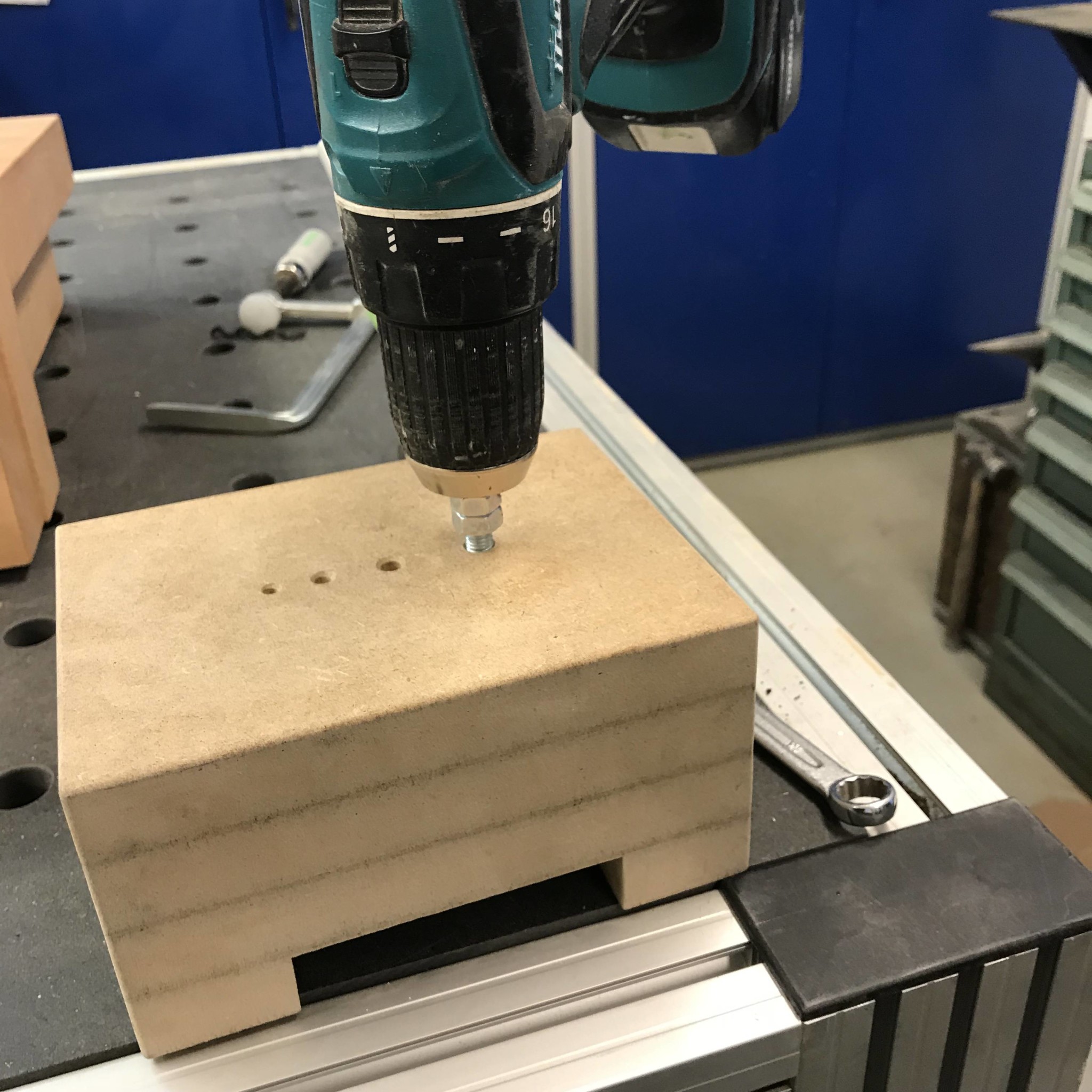

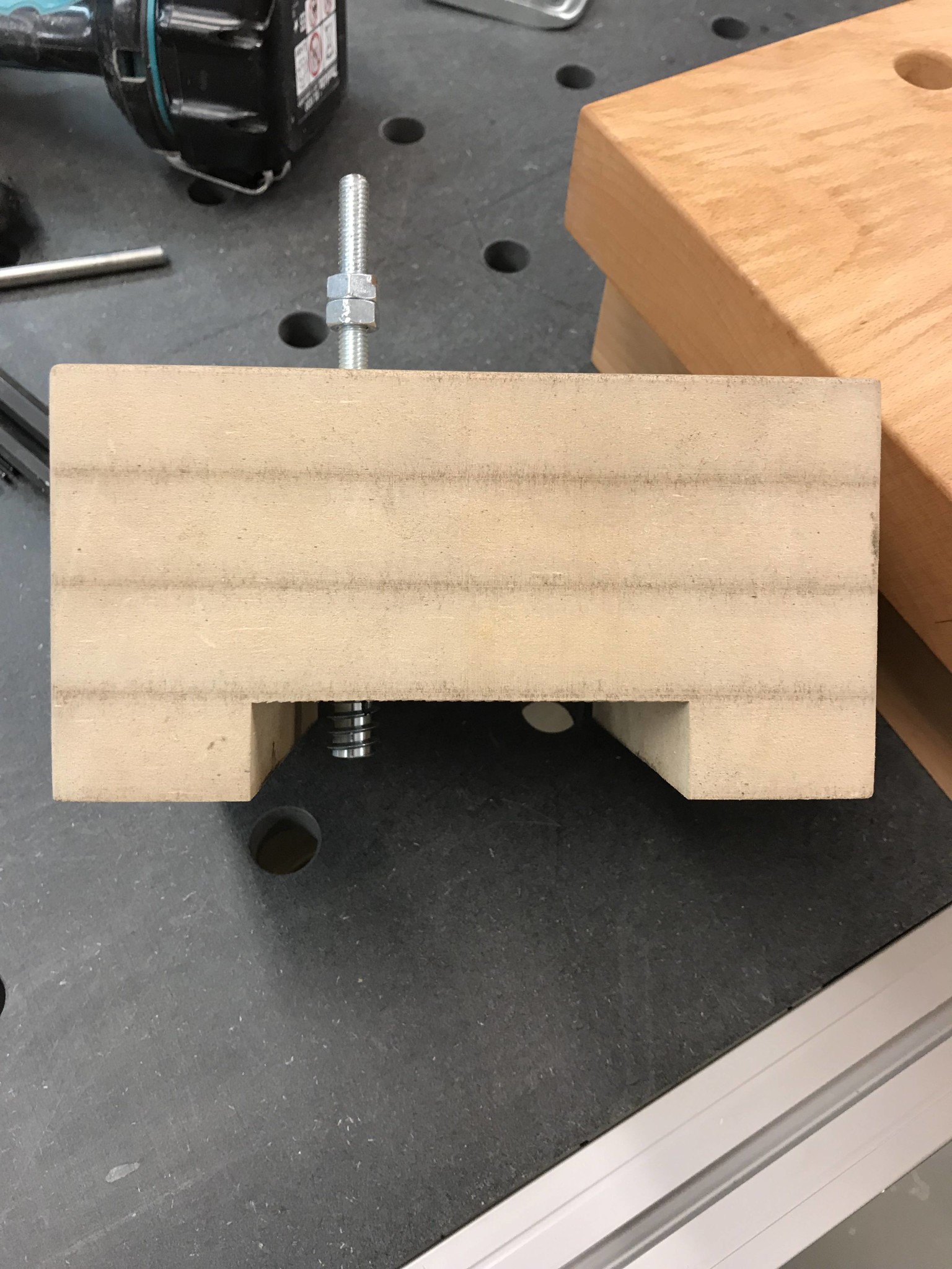

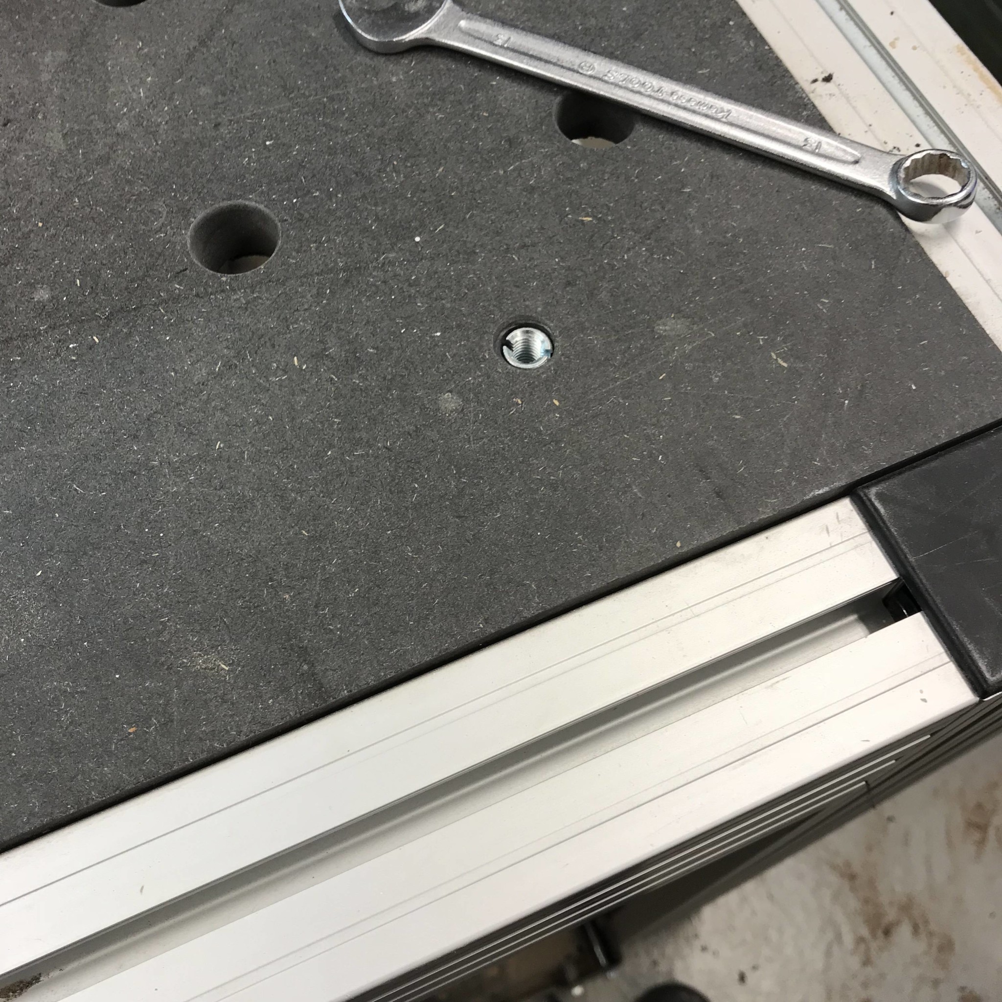

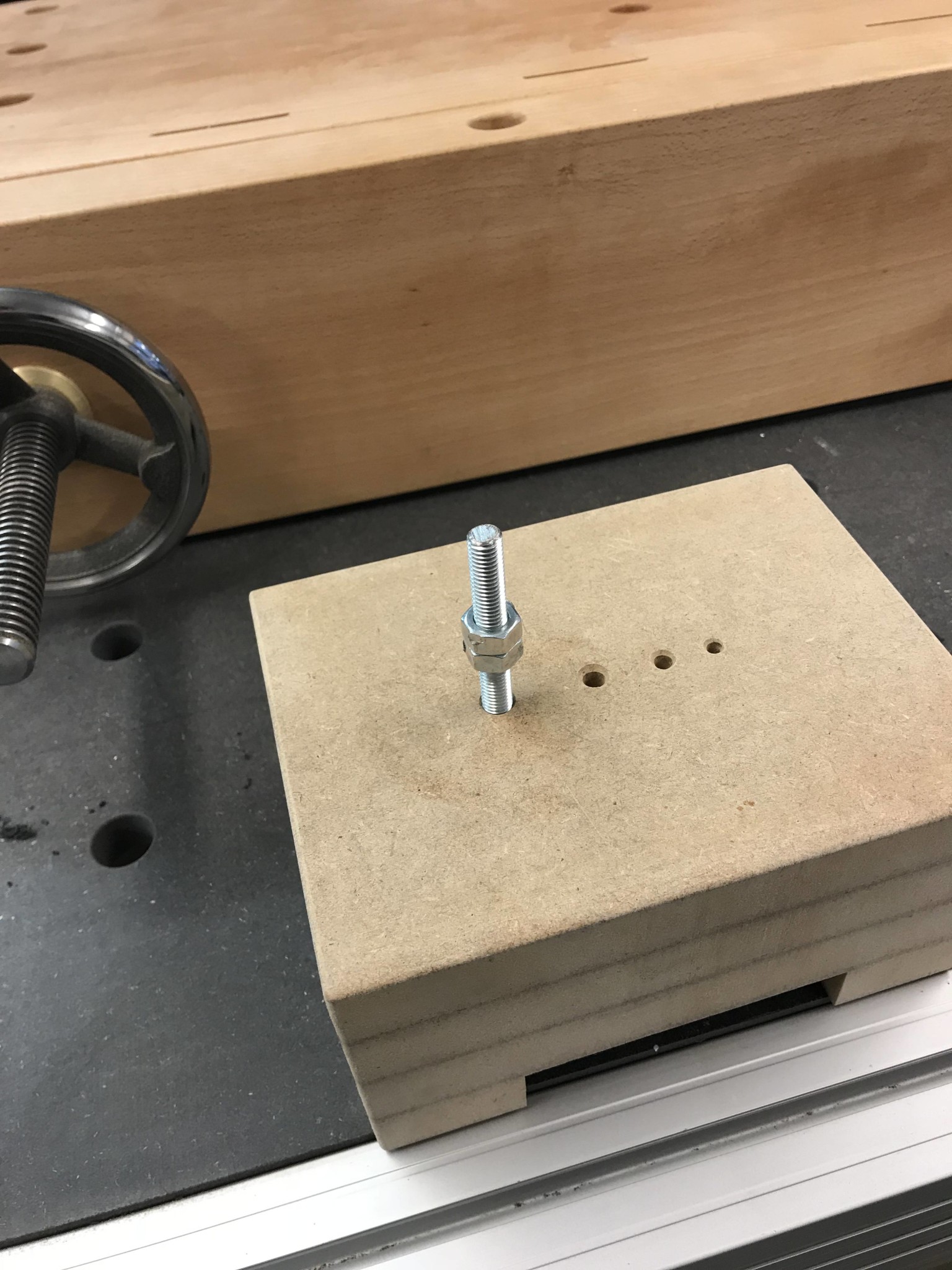

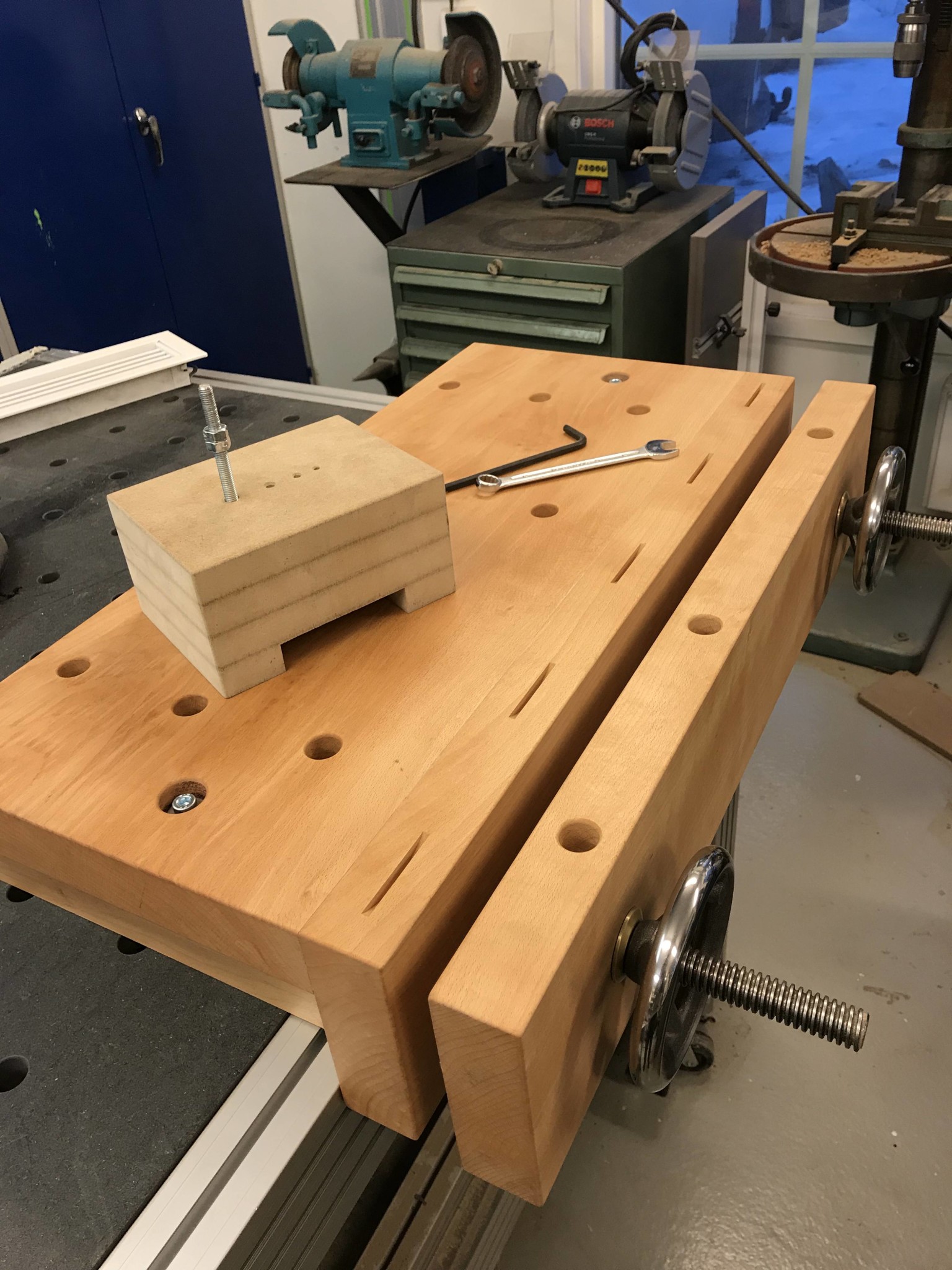

Ibland har man inte möjlighet att montera rampamuffen i en pelarborr, tex i en redan monterad bordskiva.
För att få guidning när man borrar kan man göra en enkel jigg som jag gjort här. Den borras i pelarborren så det blir rakt och fint.
Då blir det enklare att dra i muffen rakt med en skruvdragare.

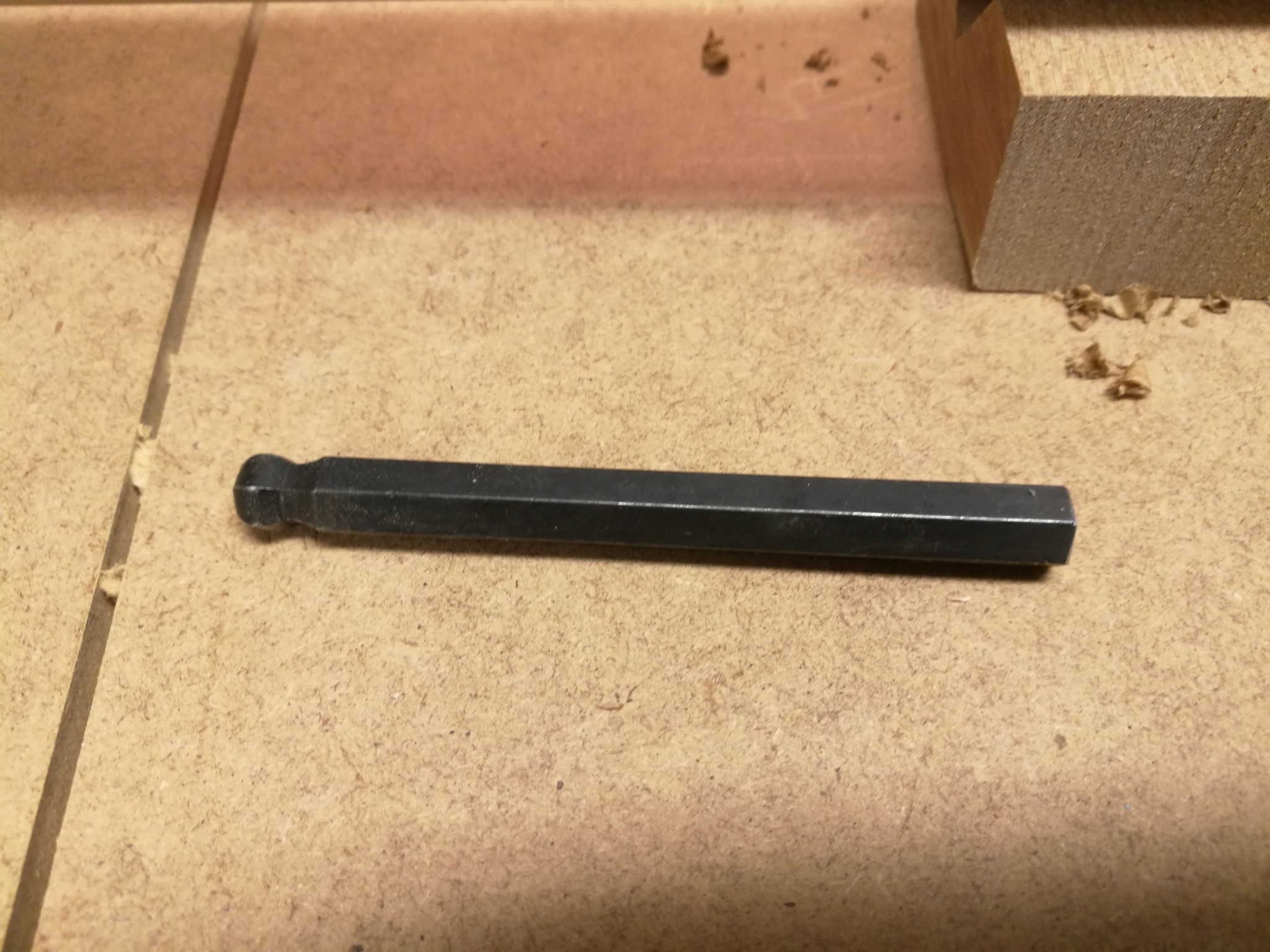

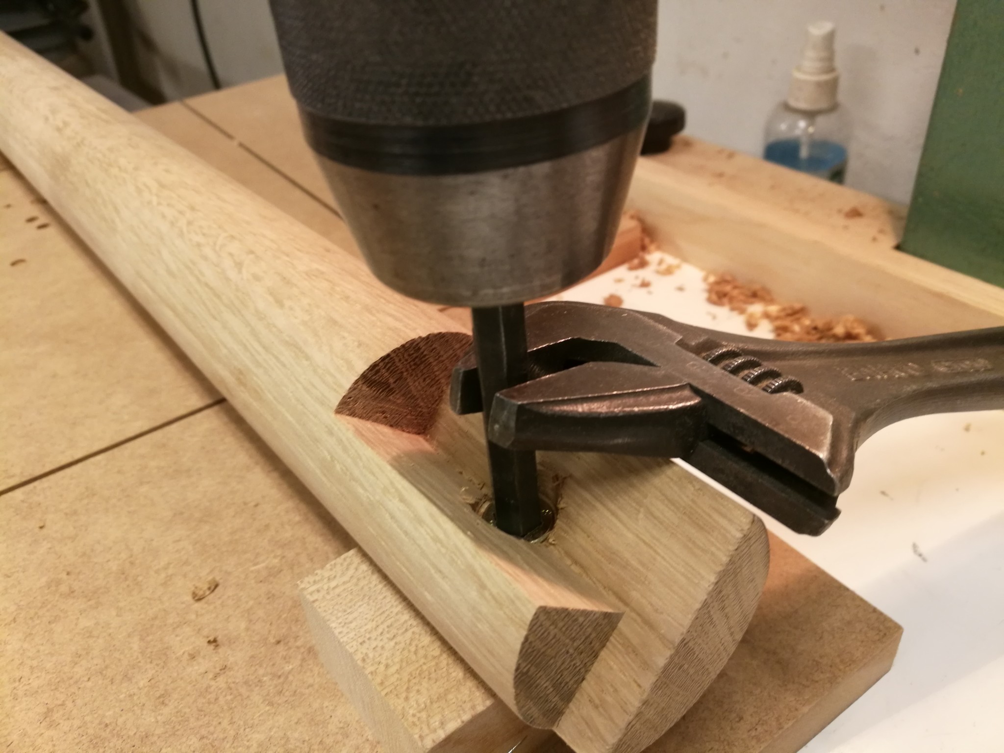

Hade några trixiga muffar att dra i innerhörn, kollade eminenta filmen igen och tweakade sen Daniels pelarborrvariant. Avsågad insexnyckel i övrigt samma procedur. Platta sidan i muffen, runda i chucken, för bäst styrning.
Tror det här kan va en användbar metod även vid "normal" pelarborrmontering, man slipper skruva o lossa muttrar. Inte säker på att det blir lika rakt men jag tyckte det styrde väldigt bra.
