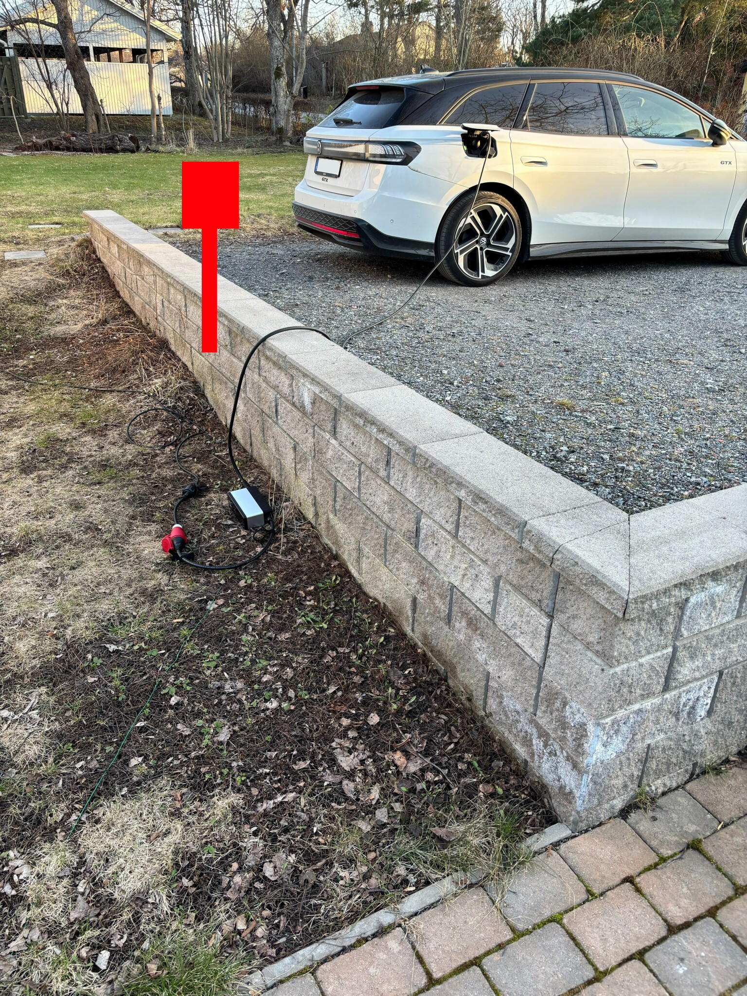

Jag har tänkt montera laddbox på stolpe som ska sitta på muren enligt bild. Problemet är att toppstenen sticker ut cirka fyra centimeter och det går därmed inte att fästa på muren med ett vanligt fäste eftersom stolpen då tar i toppstenen. Jag har hittat en variant som ger distans till muren men den sticker ut väldigt mycket, över tre decimeter, och det skulle inte bli så snyggt tror jag:
https://www.nextgreen.se/produkter/...sprodukter/next-green-vinkelfaste-60/#60-1000
Skulle vilja ha tips om hur jag kan montera laddboxen enklast. Att sätta den direkt på muren blir för lågt.

Jag hade nog valt att jacka ur toppstenen lite, stenskiva till vinkelslipen o sen köra, borde gå att göra både snyggt och bra på några minuter. För estetikens skull så hade jag nog valt att göra det i skarven mellan två stenar, så en "kvart" var i två stenar
Ingen dum idé! Jag råkar ju dessutom ha både vinkelslip och diamantklingaDischarged skrev:
